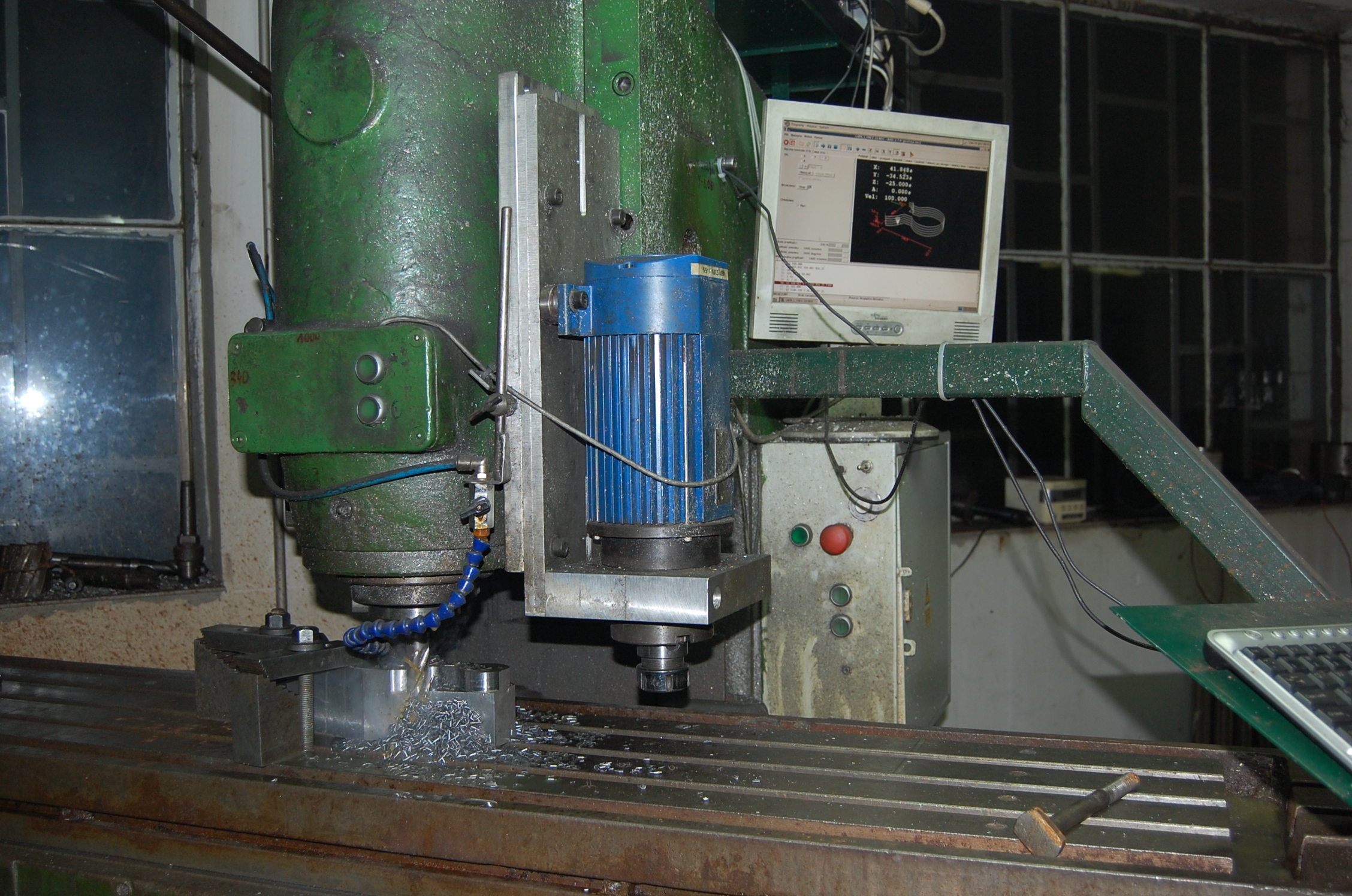

Robiłem, ale to bez sensu. Przy parametrach do stali to obróbka się wydłuża i to znacznie.
Po kilku dniach prób i nawet wykonań to raczej sposób do sporadzycznych zastosowań. I mozna przeliczać obciążenia czy wytrzymalości :) ale nie jest to bez wpływu na elementy maszyny. Nakretka smarowana normalnie od przypadku do przypadku, zaczęla popiskiwac po dniówce.

kamar pisze: I mozna przeliczać obciążenia czy wytrzymalości :) ale nie jest to bez wpływu na elementy maszyny.
Całe życie nie dbał o kondycję raz się przebiegł 100metrów i zmarł co zawiniło sport? :)
Do tej techniki obróbki są inne narzędzia mtc i one mają już inne parametry

grzes_rupinski1 pisze: Do tej techniki obróbki są inne narzędzia mtc i one mają już inne parametry
Inne narzędzia (pewnie duzo tansze :) ), inne maszyny i cala zabawa robi sie opłacalna w okreslonych sytuacjach a nie jako standardowa obrobka.

Cena jest niestety względna jak ktoś nie ma gdzie ostrzyć to chce cały frez wykorzystać i tu możemy polemizować co jest tańsze .
Ta technikę wykorzystuje sie do obróbki materiałów trudno skrawalnych i sama nazwa mówi do jakich są maszyn.

Post napisał: kamar » 18 gru 2014, 06:53
Dla mnie najlepsza, poranna obróbka trachoidalna :)
