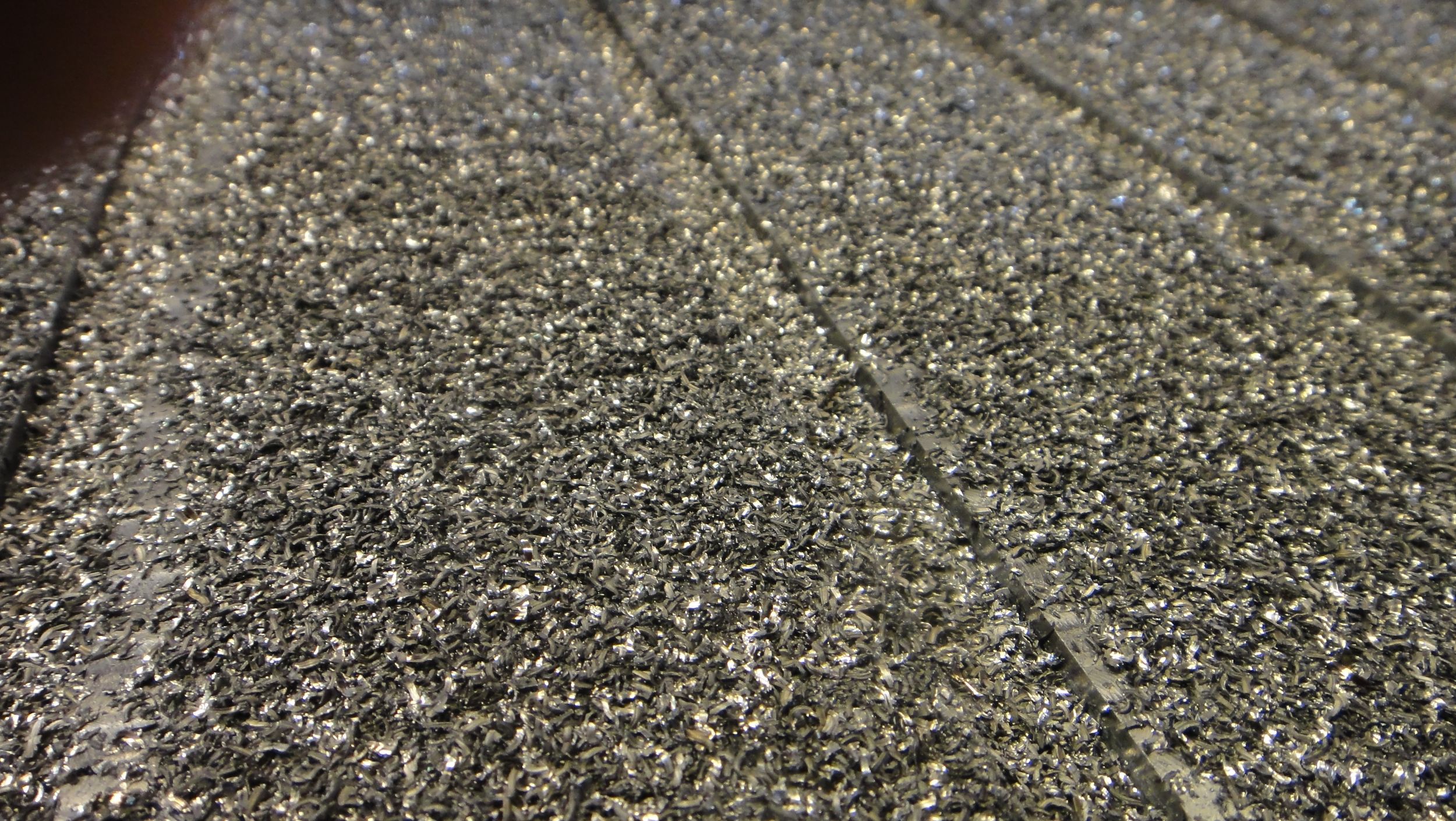

gaspar
Posty w temacie: 102
Posty: 1705
Lokalizacja: Stargard
#146

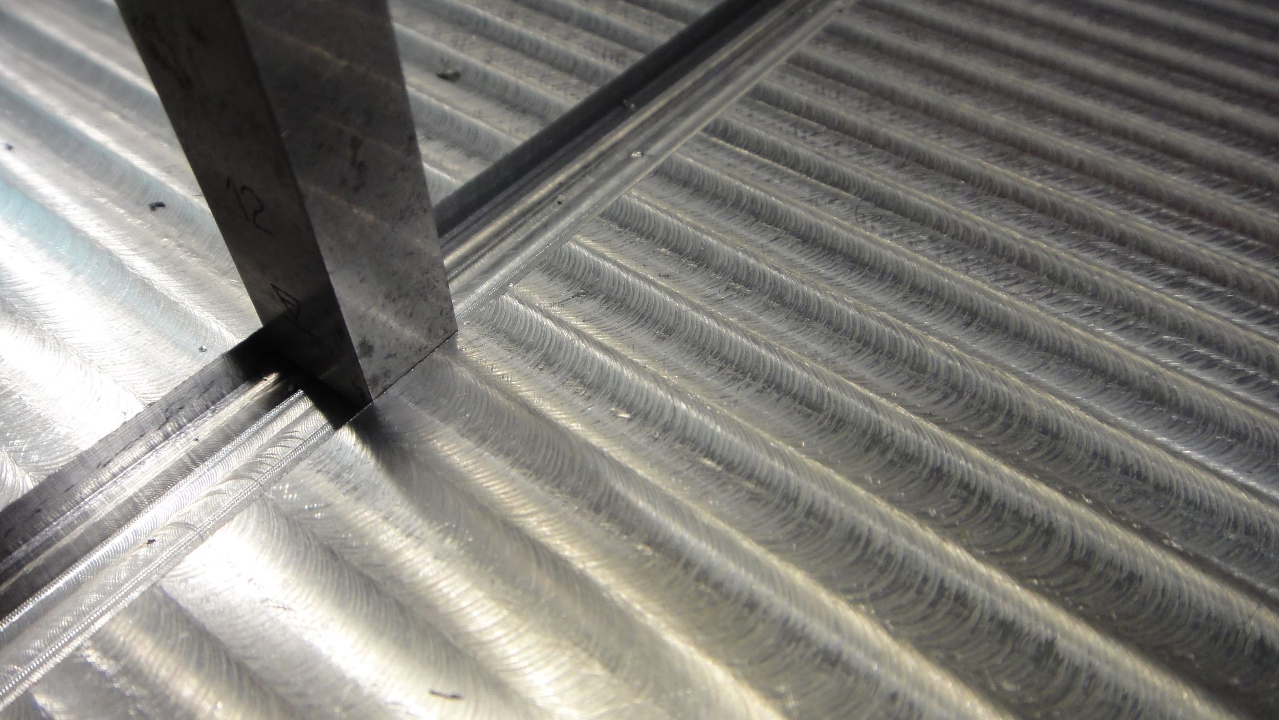

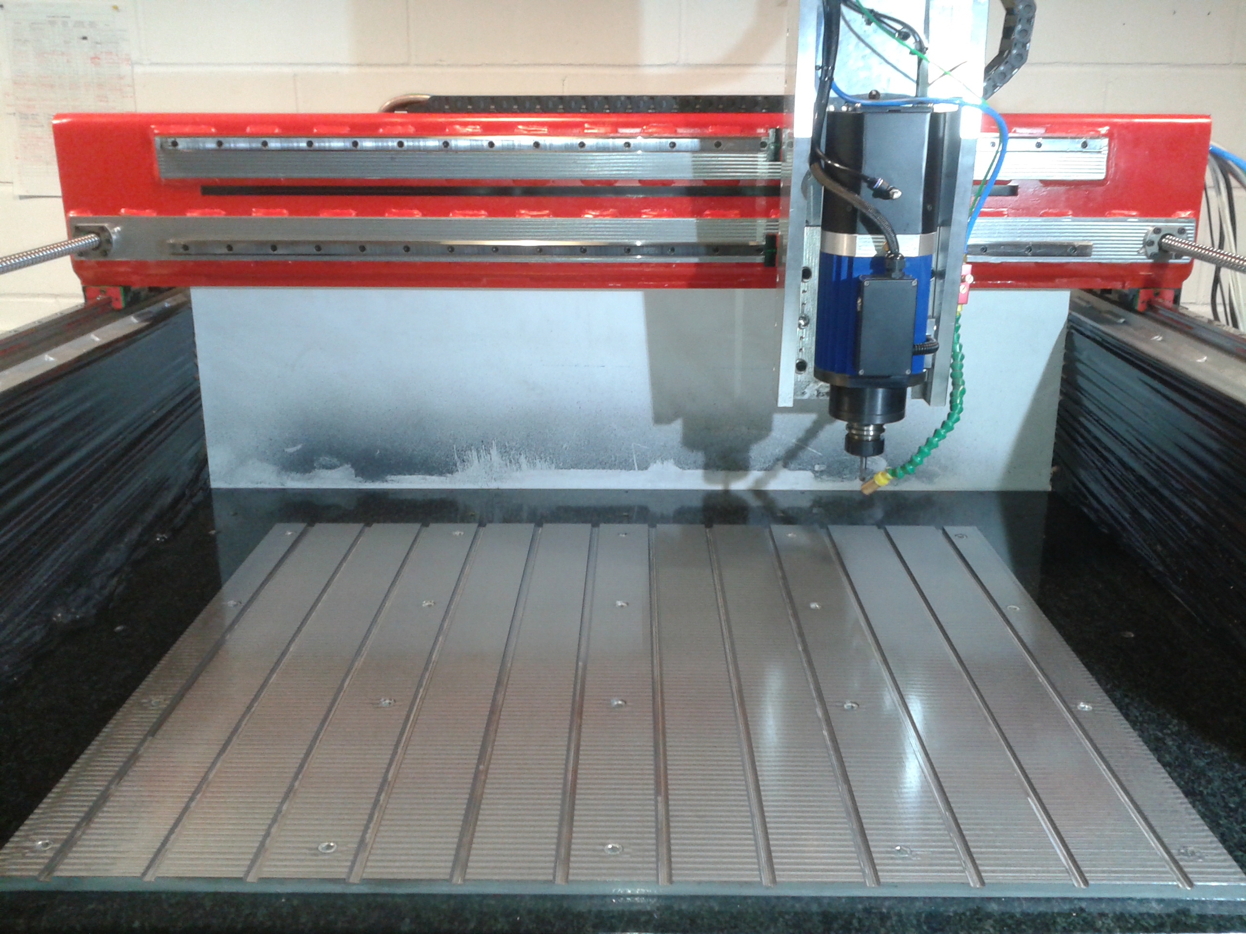

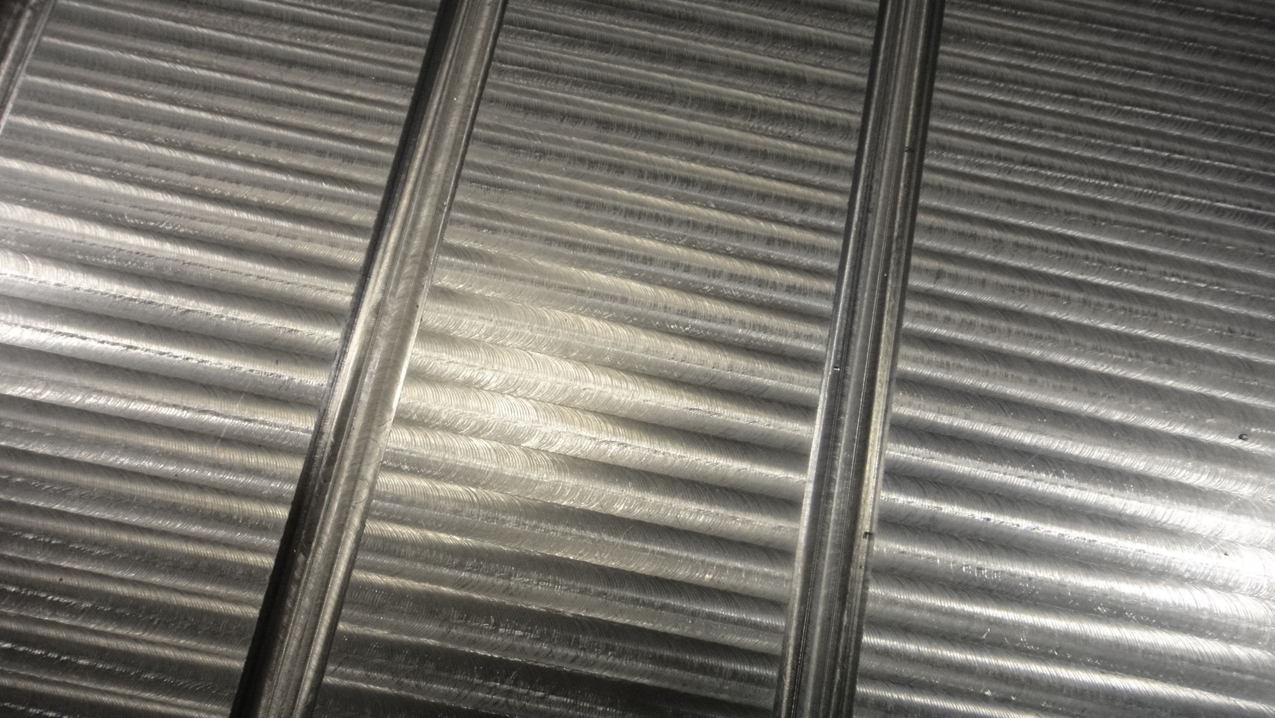

Post napisał: gaspar » 22 paź 2014, 17:55
Alvar4 pisze: MY CHCEMY WIÓRY
Poniższe podobają się? :)
DOHC pisze: jak utwierdzicie "na amen"
Jedna z tajemnic firmy :wink:
spol pisze:jakie wymiary ma belka bramy ? bez krzyżaka
1550mm x 240mm x 240mm
Pierwsze 10h pracy maszyna ma za sobą. Przy czym najdłuższy cykl trwał 6h.
Stół splanowany, rowki odprowadzające chłodziwo ze spadkiem wykonane.
Planowanie robione w obie strony zbieranie połową średnicy frezu fi 10mm.
Rowki robione frezem 2 piórowym FRAISA, fi 8mm.
To co widzicie to obróbka zgrubna, gdyż ten detal będzie pod właściwym stołem z wylewanego aluminium grubości 20mm.
Odchyłka od kąta w osi Z-X zmierzona na postawionym na stole kątowniku. Wynosi 0,05 na 200mm drogi.
Dzięki temu wykonanie tych rowków zgrubnie wyszło nad wyraz dobrze. Rowki mają odchyłkę wymiarów wynoszącą 0,04mm na szerokości. Mierzone w różnych miejscach stołu za pomocą płytek wzorcowych. Różnica na głębokości rowków odchyla się o 0,04mm bez przejazdu wykańczającego
Po drodze testowaliśmy e-stop i bazowanie na indeks. Bez problemu w setkę wracamy w miejsce obróbki w kilka chwil.
A to wszystko dla frezowanej stali, mimo iż frezarka jest projektowana do zastosowania w aluminium i metalach kolorowych.
A wrzecionko... majstersztyk. Nie robi na nim wrażenia taka robota, wentylator swoje robi i wrzeciono jest ledwo letnie.
Heh tak sam się teraz śmieję w duchu, że tak łatwo się piszę powyższe... ale ile wymaga to zaangażowania i godzin pracy to wie tylko ten co podobne rzeczy robi.
Od jutra walka z obudowami. Blachy już częściowo wycięte i pogięte, teraz zgrzewanie i kształtowanie w pełne profile.
[youtube][/youtube]
Jeszcze na koniec dnia puściłem frezowanie wykańczające krawędzi rowków. Generalnie tylko dla testów, bo w tych rynienkach nie jest to zupełnie potrzebne.
Odchyłka pomiędzy największym a najmniejszym rowkiem wynosi teraz 0,02mm przy czym rowki wymiar trzymają na całej długości, co mnie jeszcze bardziej cieszy.
Sprzątanie granitu z połowy wiadra opiłków trwa 3min dosłownie.

takie tam pytanko odnośnie tego planowania stołu - czy pomiedzy cprzejsciami nic nie czuc pod paznokciem ?
