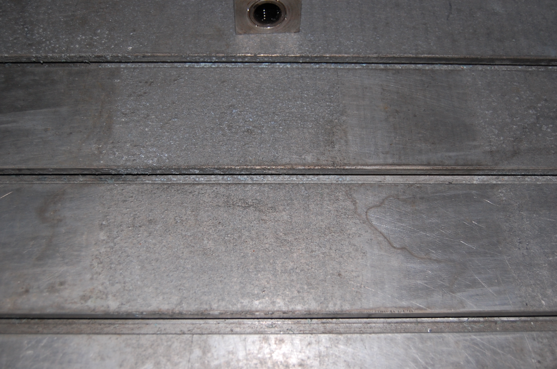

gaspar pisze: Przy właściwym stole z aluminium może być tylko lepiej.
Żebyś się tak bardzo nie zachwycał aluminiowym stołem, to zobacz co odpowiedni materiał potrafi z niego zrobić :)
I to nie są wżery, tylko spuchnięte. Dobrze, że stół ma swoją grubość i jest co zabielać.
251mz
Posty w temacie: 23
Posty: 4549
#160
Post napisał: 251mz » 24 paź 2014, 08:55
kamar pisze: tylko spuchnięte
Od czego taki stan rzeczy?
