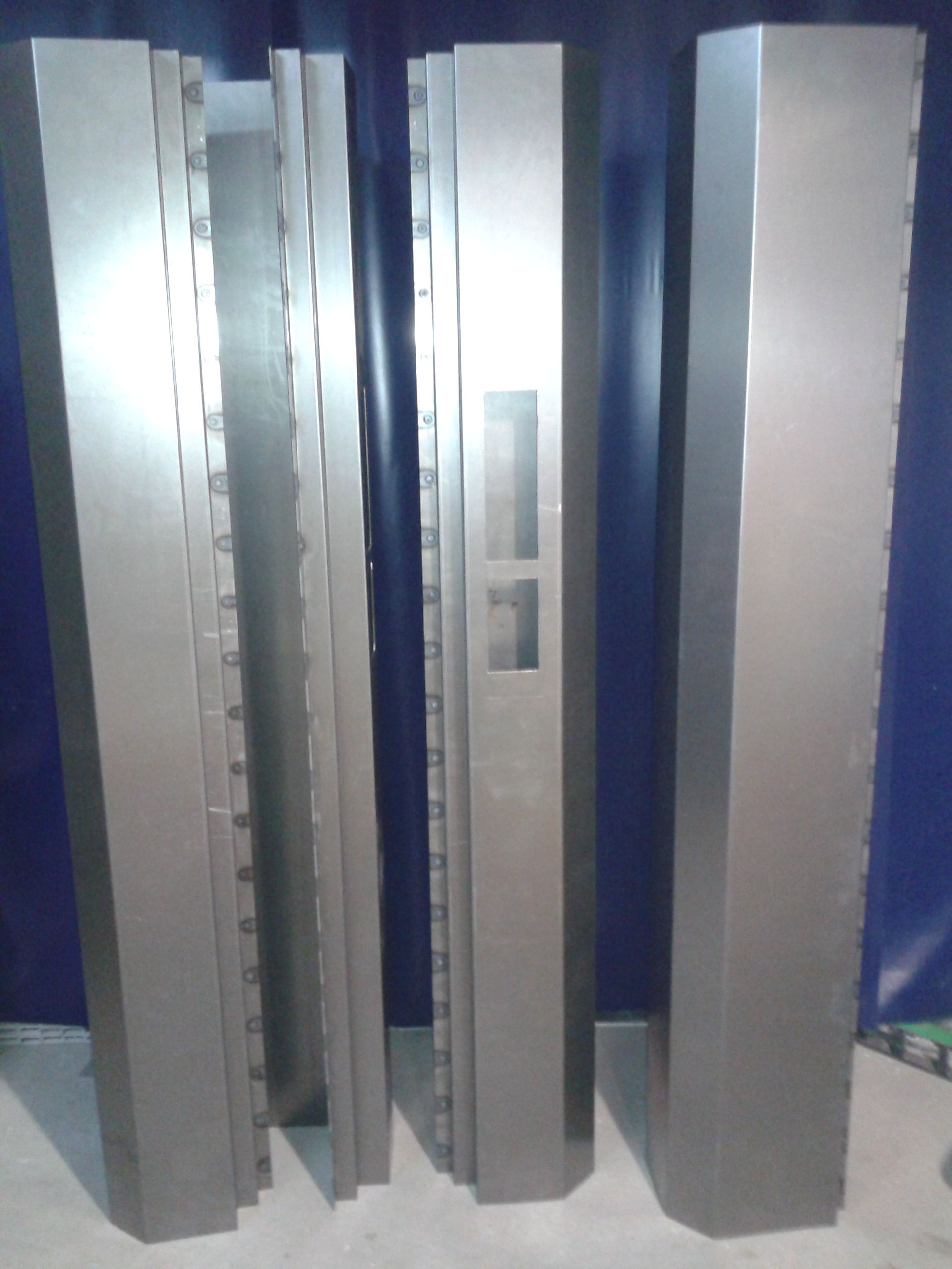

Trwają prace nad obudowaniem maszyny. Na poniższym zdjęciu niektóre z czterech kolumn nośnych obudowy maszyny wykonane z blachy #1,5mm. Widać na jaką wysokość całość będzie zabudowane. Jedna kolumna ma 200cm. Dodatkowo na prawe kolumnie będzie jeszcze zamontowany krótki wysięgnik z monitorem, komputerem, klawiaturą i touchpadem.
