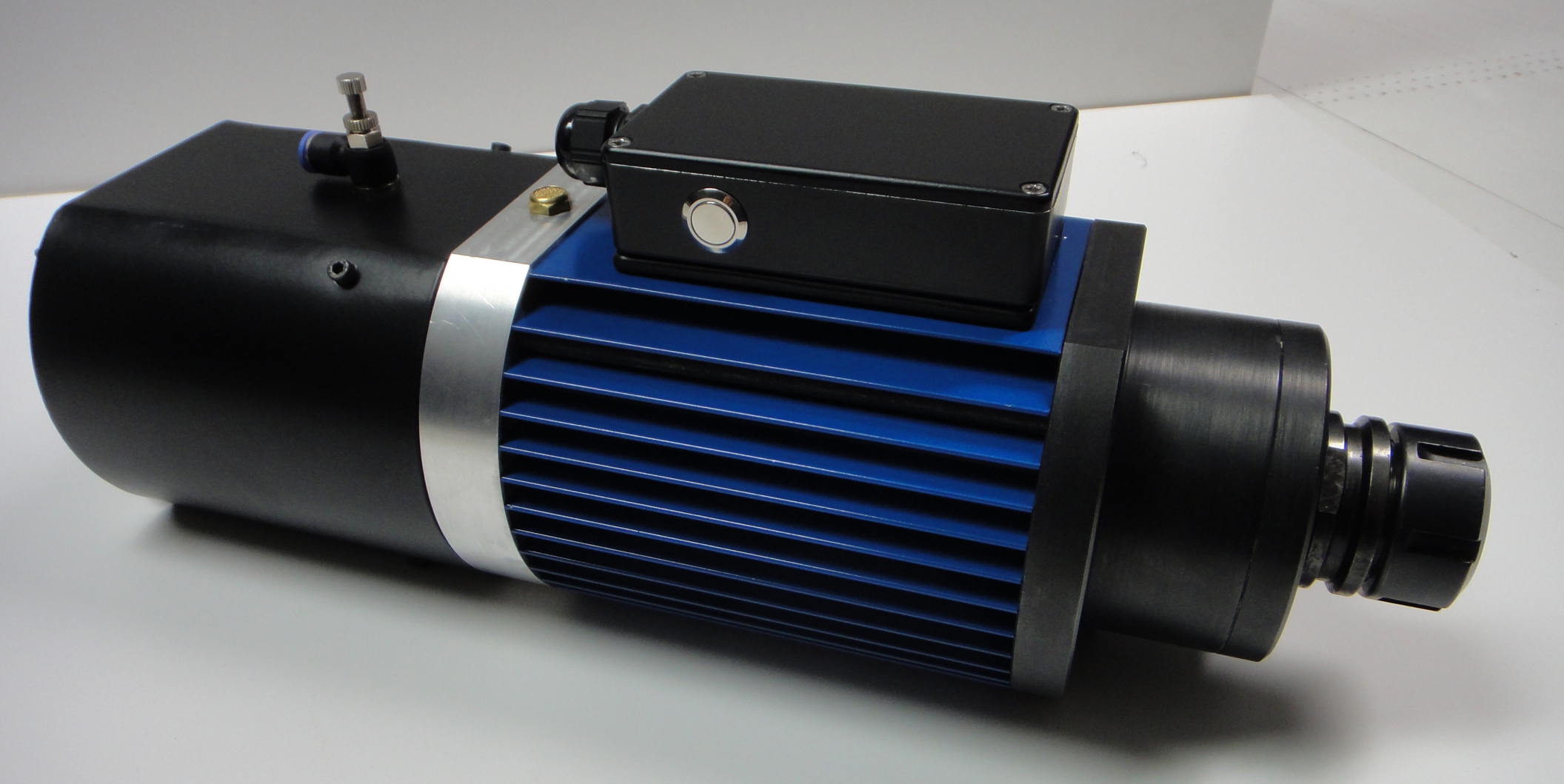

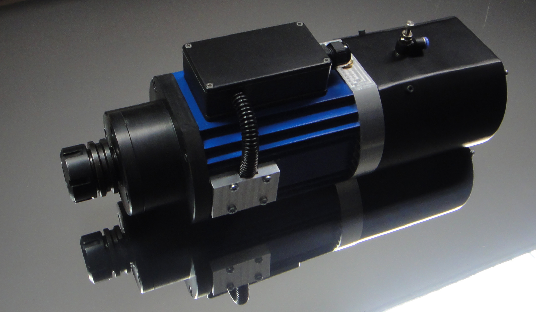

Nowe elektrowrzeciono 2kW 12000 obr/min 200hz na stożki SK30 do pierwszej maszyny.
Co ważne wrzeciono to posiada bardzo fajny stosunek obrotów do mocy - 2kW osiąga już dla 3000 obrotów czyli tyle samo co 7kW HSD przy tych obrotach.

Post napisał: ZiG » 06 paź 2014, 20:39
Do wydajnej obróbki aluminium nie lepsze byłyby trochę wyższe obroty nominalne ? Czy takich wrzecion szybszych w przystępnej cenie za bardzo nie ma ?

Post napisał: gaspar » 08 paź 2014, 22:22
ZiG pisze:Czy takich wrzecion szybszych w przystępnej cenie za bardzo nie ma ?
A co rozumiesz pod pojęciem przystępna cena? Dla niektórych 20.000zł za HSD jest akceptowalne, dla innych za tą kasę będzie cała maszyna albo i dwie. Na koszt ATC składa się jeszcze magazyn narzędzi i same oprawki. Takie wrzeciono znacznie podwyższa koszt maszyny, ale kto raz robił na maszynie z automatyczną zmianą już na ręczną nie będzie chciał się przesiąść. Oszczędność czasu jest ogromna.

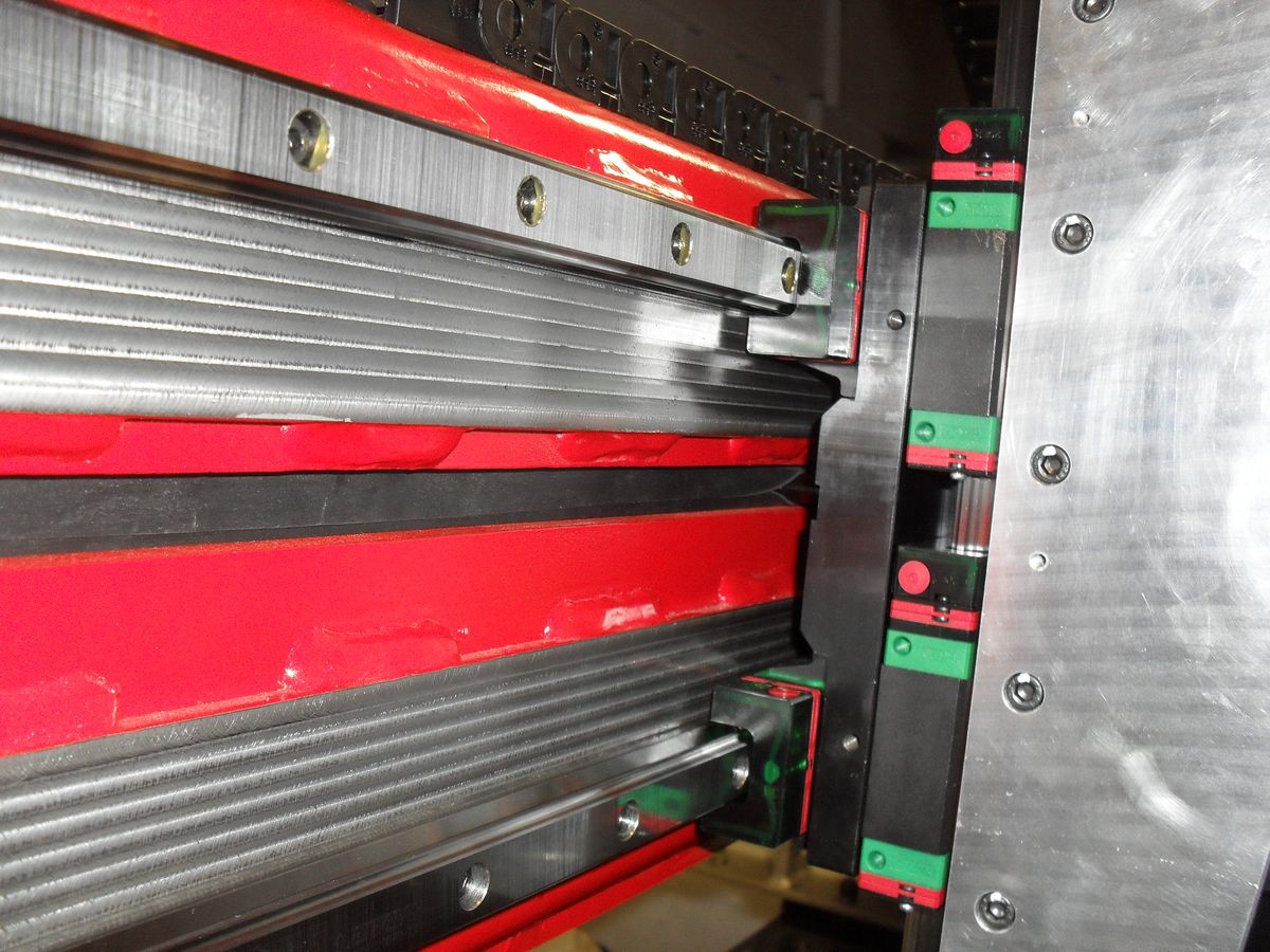

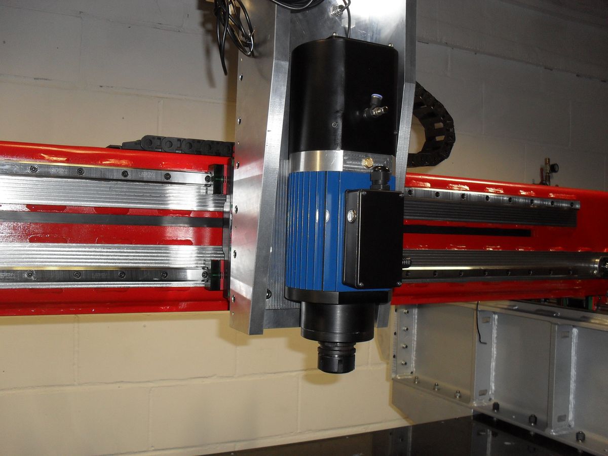

Owo wrzeciono na swoim miejscu
Założone osłony wnętrza bramy. Teraz nic się do środka nie dostanie.

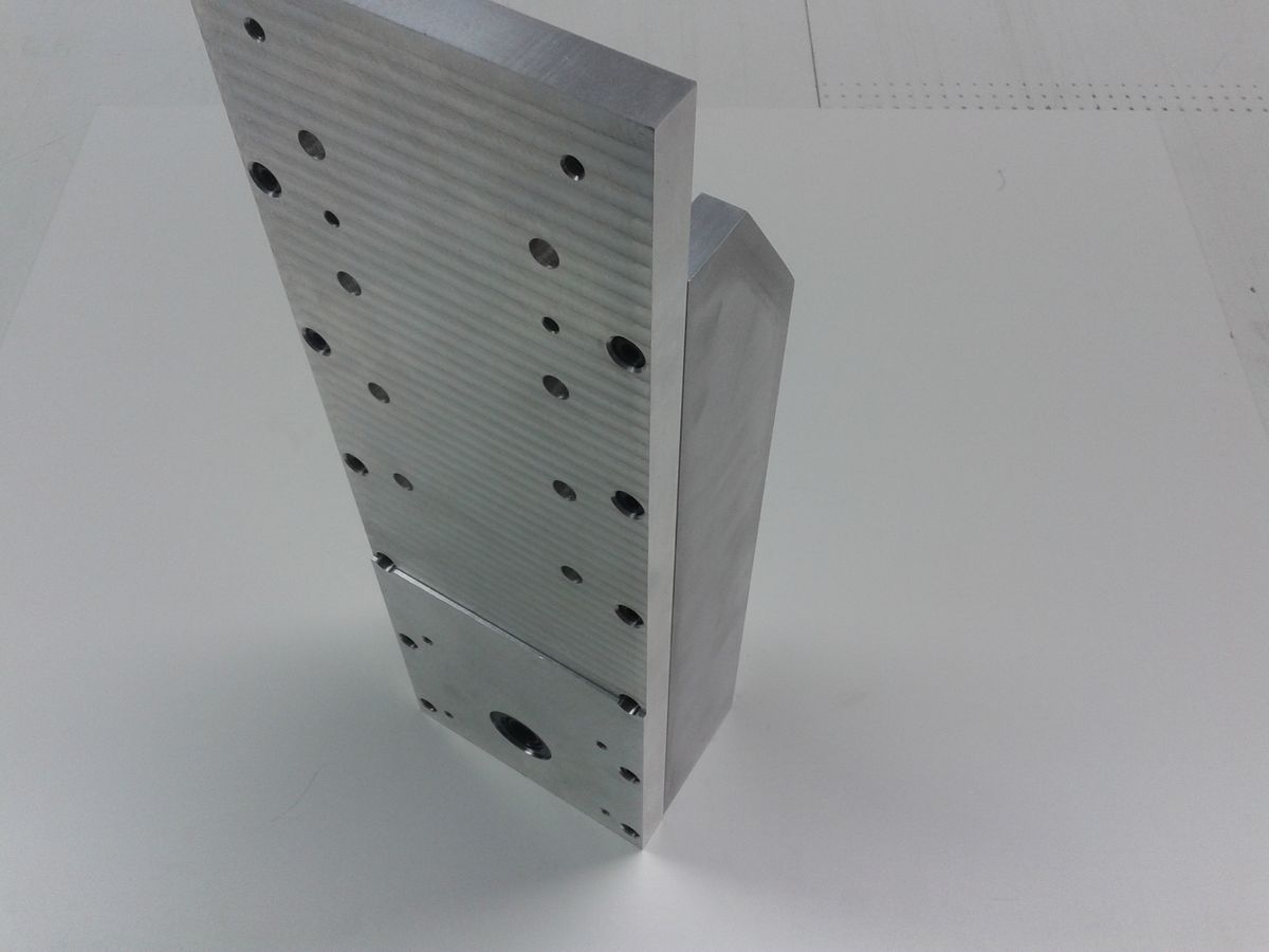

Dodane zastrzały. Tak jak koledzy przewidzieli, była to konieczność. Ugięcie tej płyty przy bardzo solidnym nacisku dwoma rękoma szło w 0,3mm! (amplituda), natomiast teraz są to dwie setki. Dziękuję tutaj Dudiemu, który osobiście próbował ten element wyrwać z korpusu ;-)
