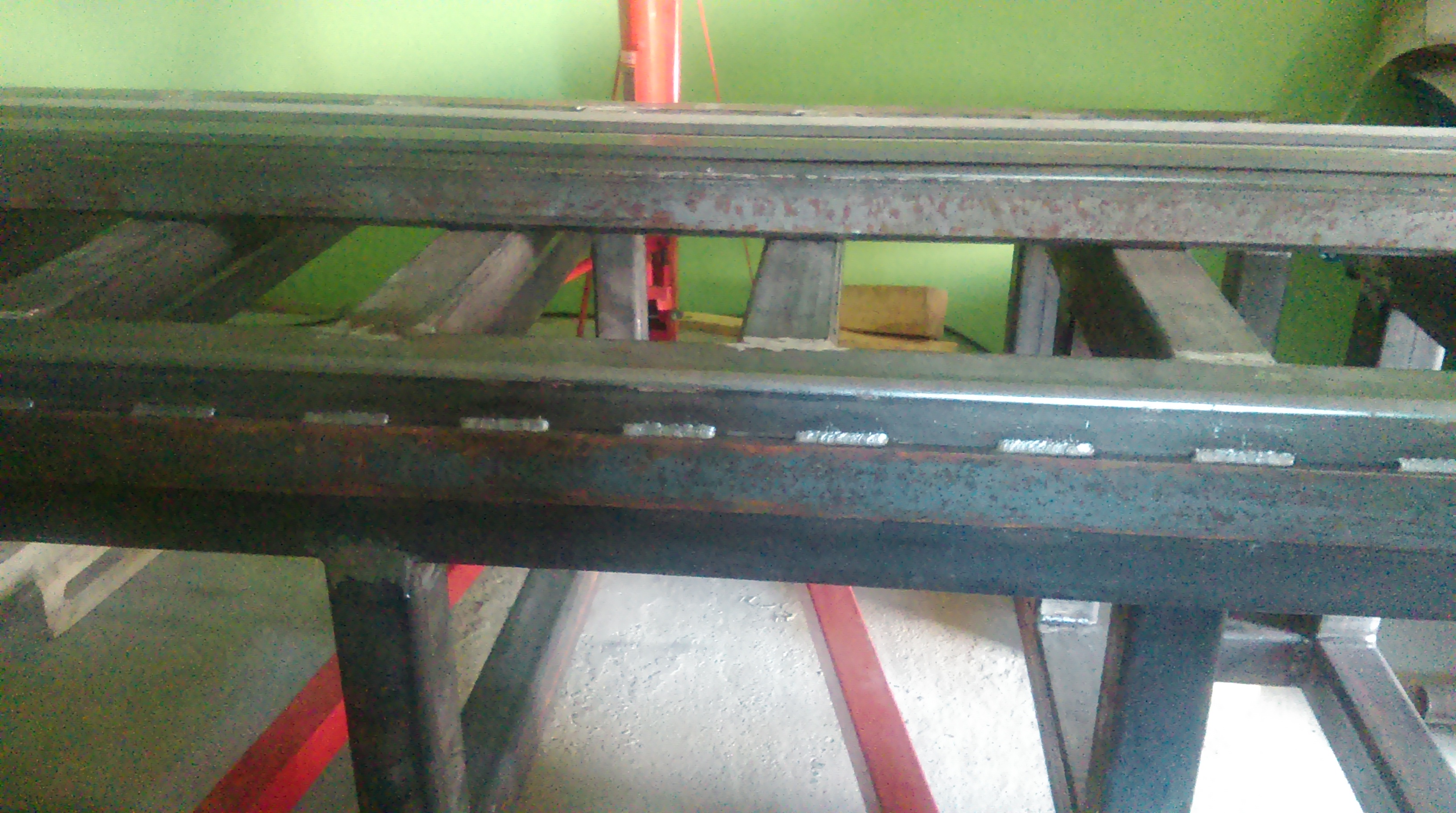

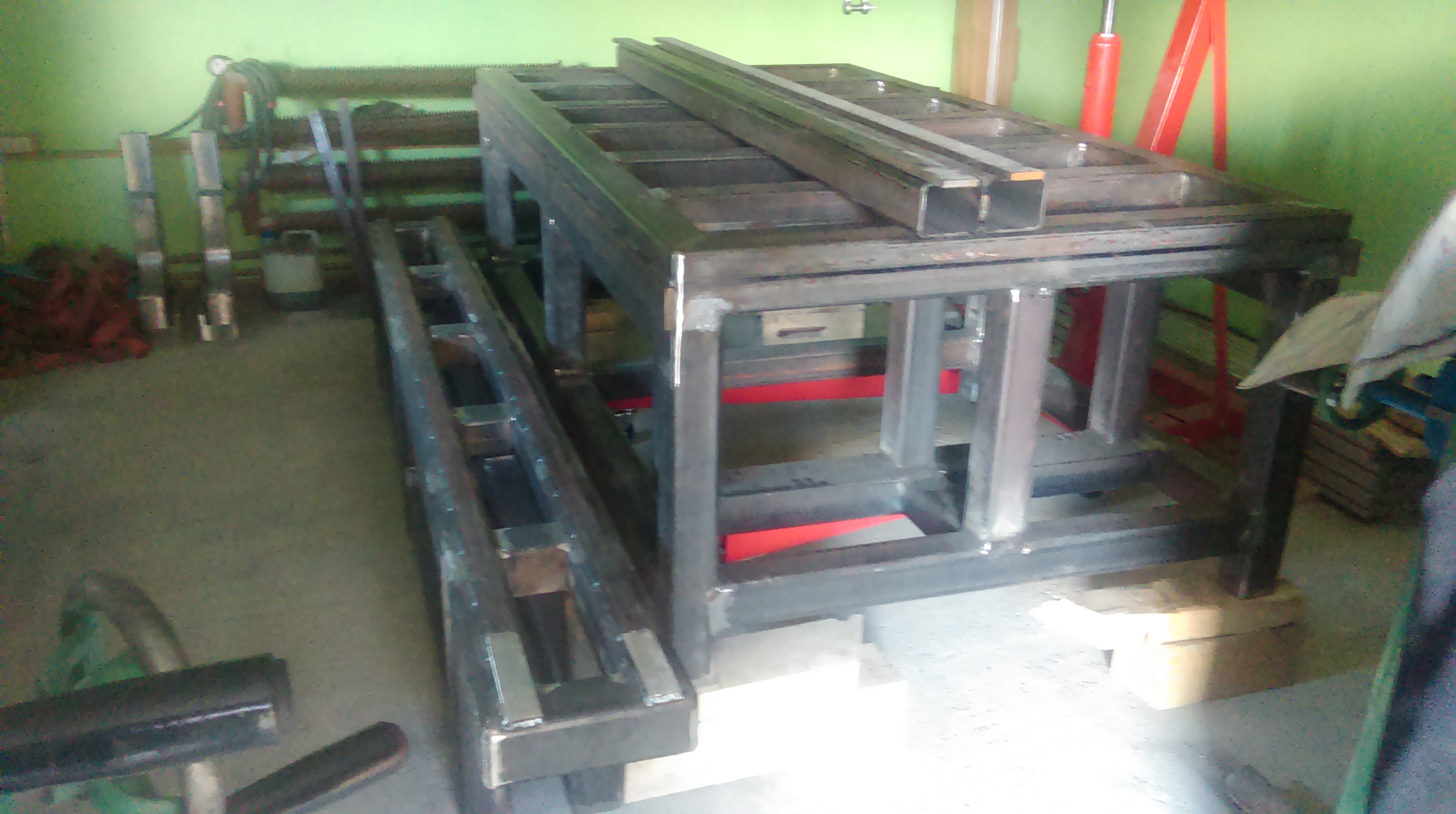

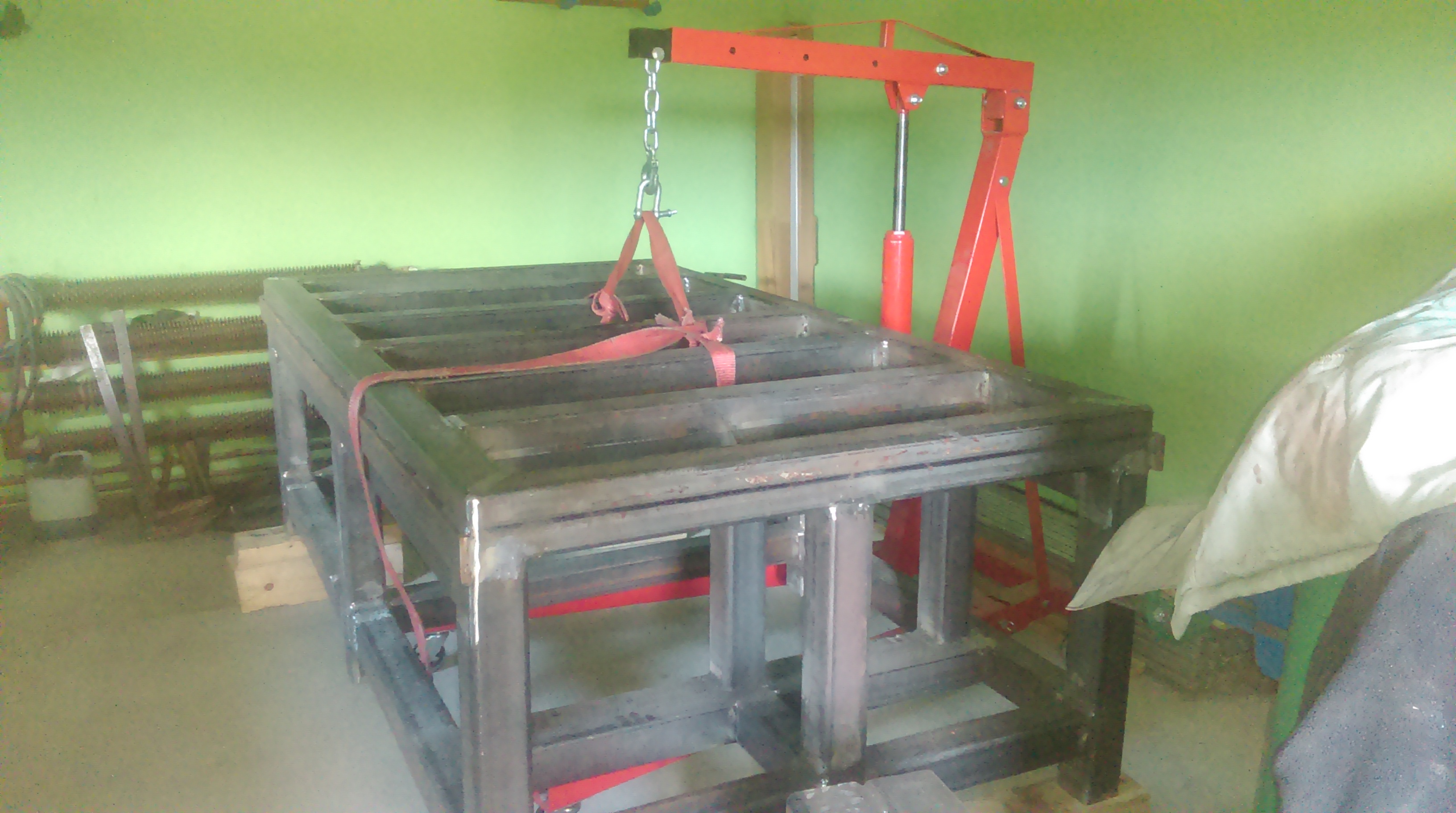

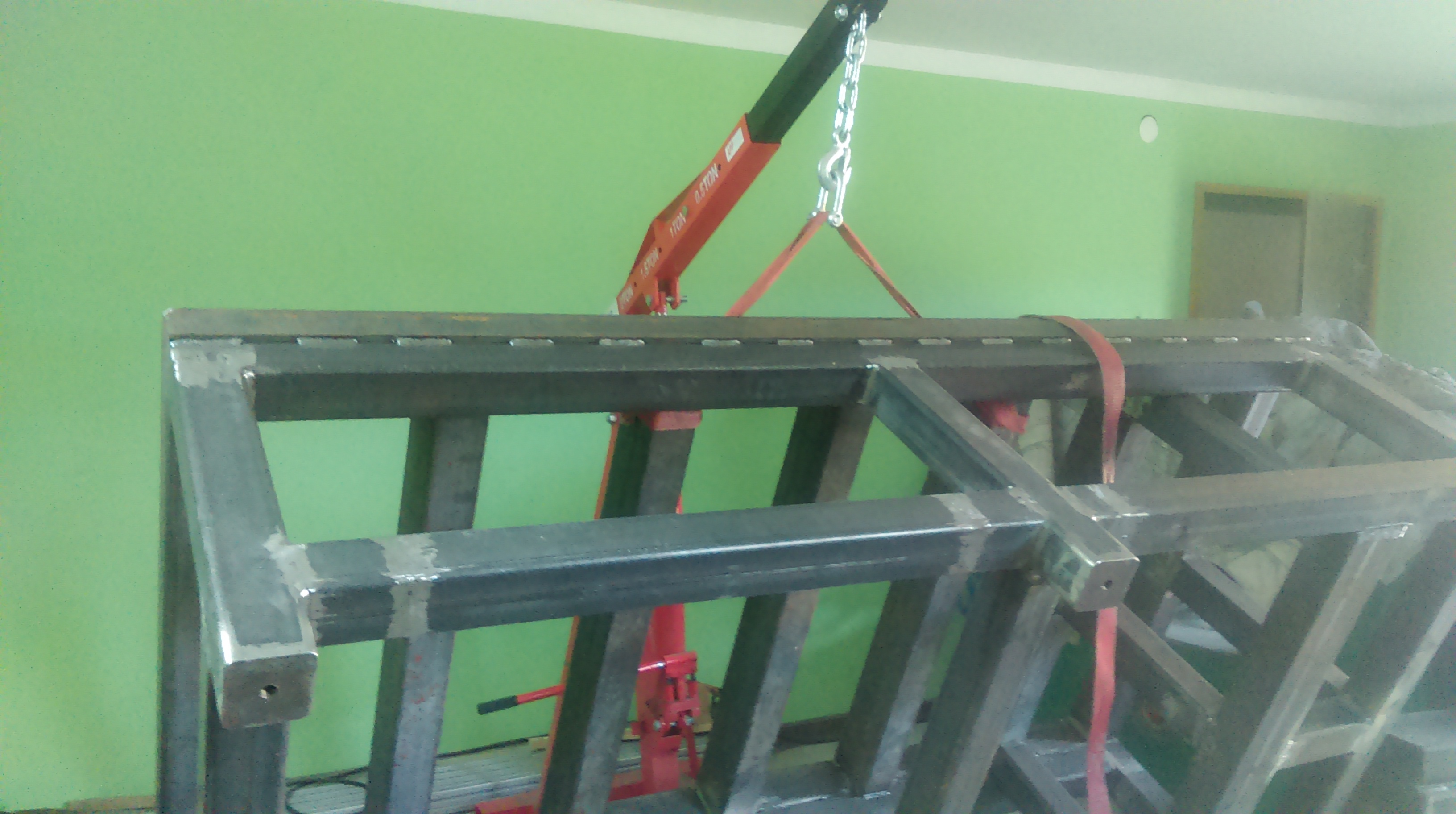

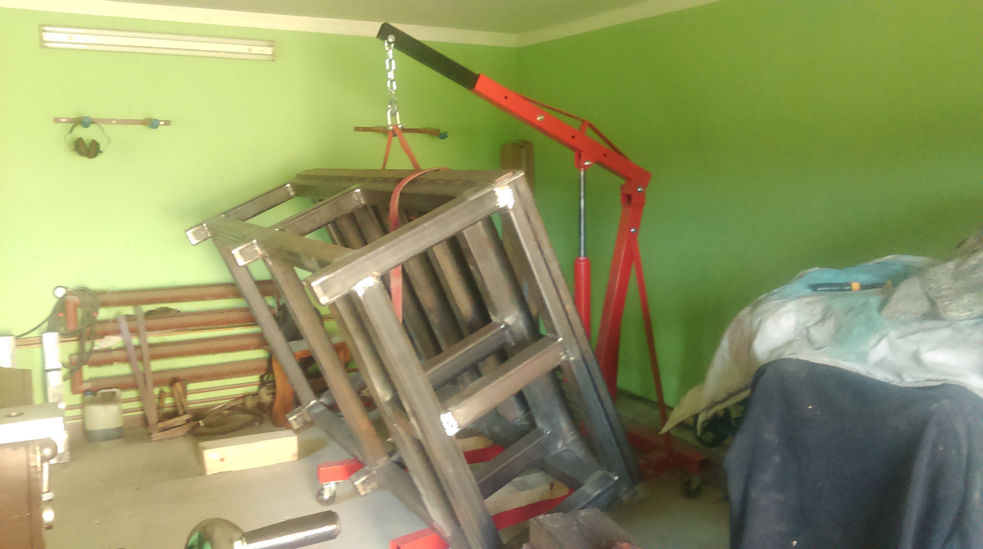

Witam forumowiczów pozytywnie zakręconych w cnc.
Z racji tego,że korzystając z wiedzy tutejszego forum jestem w obowiązku przedstawić relacje z budowy plotera cnc.Ploter będzie przeznaczony 99% do obróbki drewna. Jestem na etapie końcowych prac w kwestii mechaniki .Wszystkie prace frezarsko-tokarskie w 100 % wykonałem sam,do tego celu udało mi się zakupić frezarkę FP-800 pamiętająca jeszcze Bolesława Bieruta :mrgreen: po cenie złomu.Wyremontowałem i dostosowałem do niej uchwyt tokarski i służy mi też jako tokarka do drobnych prac.
Konstrukcja została wykonana z profili :100x80x5,80x80x5,120x80x4
Po długości osi Y zostały wykorzystane profile 100+80(180)pospawane razem,do nich dospawany płaskownik 80x12 jako bazy do obróbki pod wózki Hiwin 20.
Nogi z profili 80x80 zakończone blachą pod wibroizolatory.
Poprzeczki pod stół profil 120x80.
Stół-profile aluminiowe 180x45 w systemie Bosch.
Belka bramy-2 profile 100x80 pospawane do siebie +płaskowniki 40x12 jako bazy pod wózki Hiwin20.

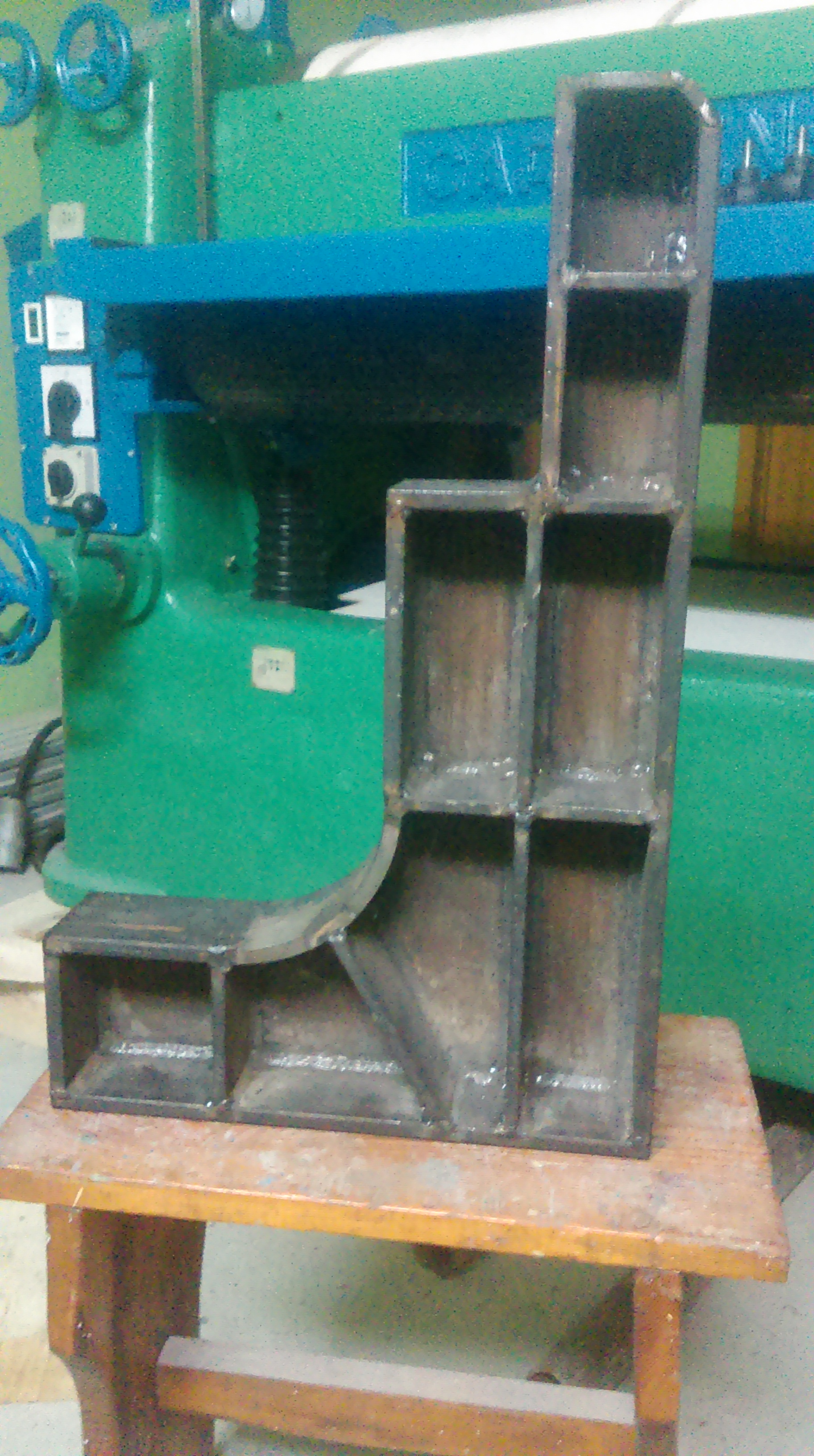

Boki bramy -blacha 12 +dospawane płaskowniki 60x10,60x8+blacha 6 jako zamknięcie.
Pole robocze:
Y-1800-1900 (śruba toczna 20x10 dł.2100-marka :?: )
X-1300+400oś obrotowa(śruba 20x10 dł.2000)
Z-200(śruba 20x10(5)-jaki skok lepszy)

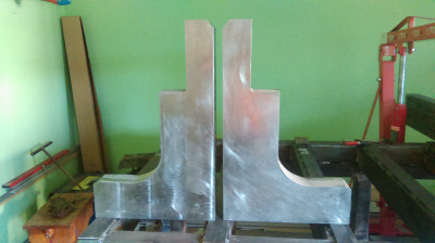

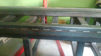

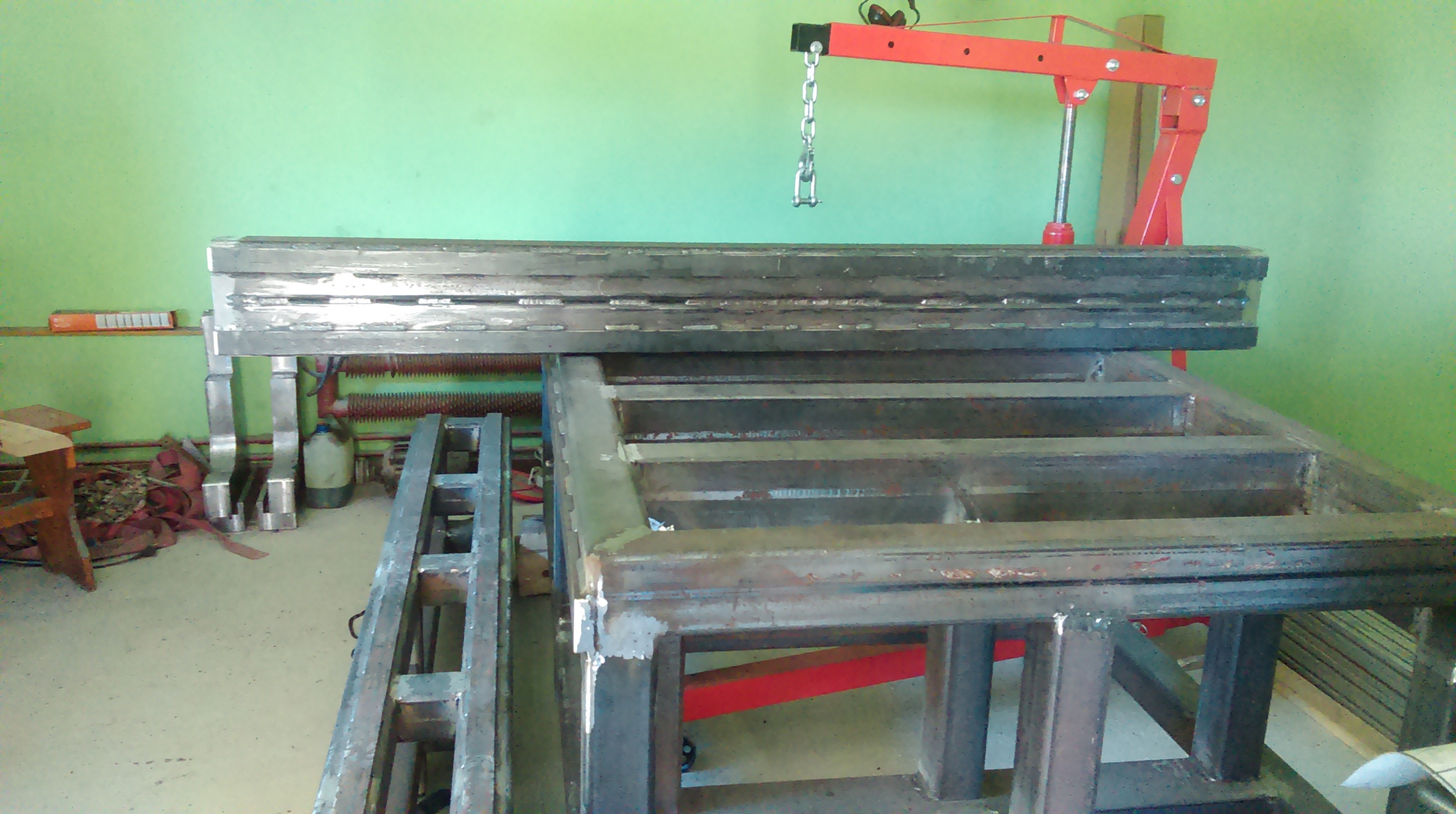

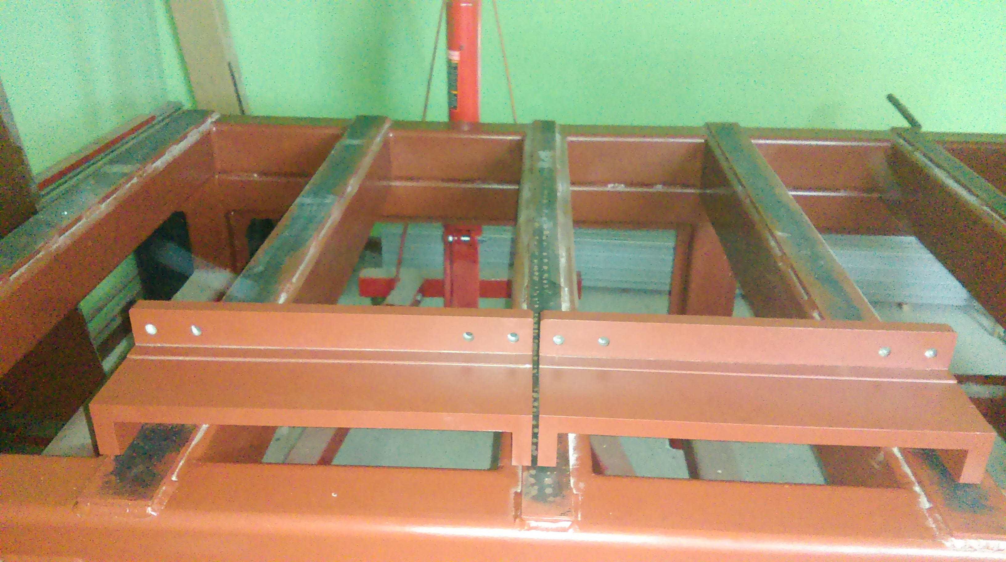

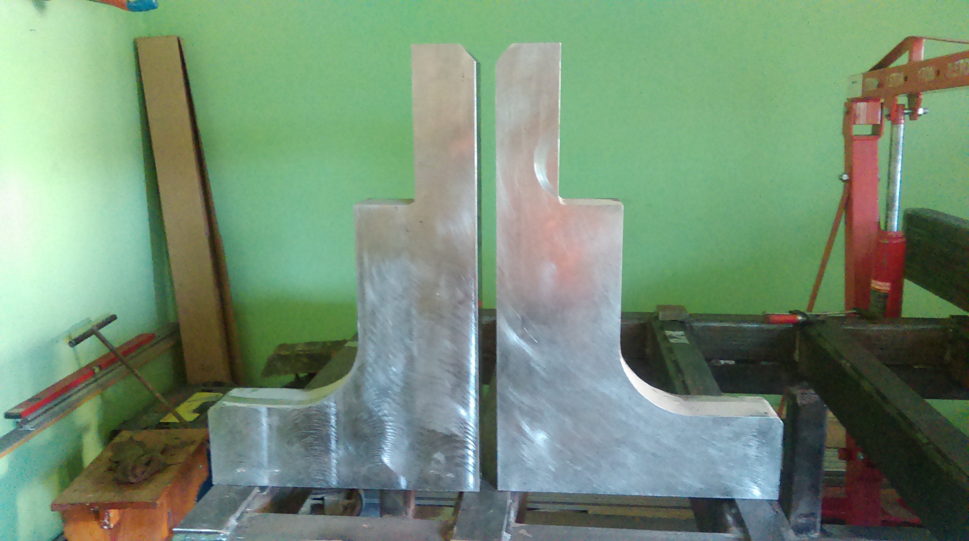

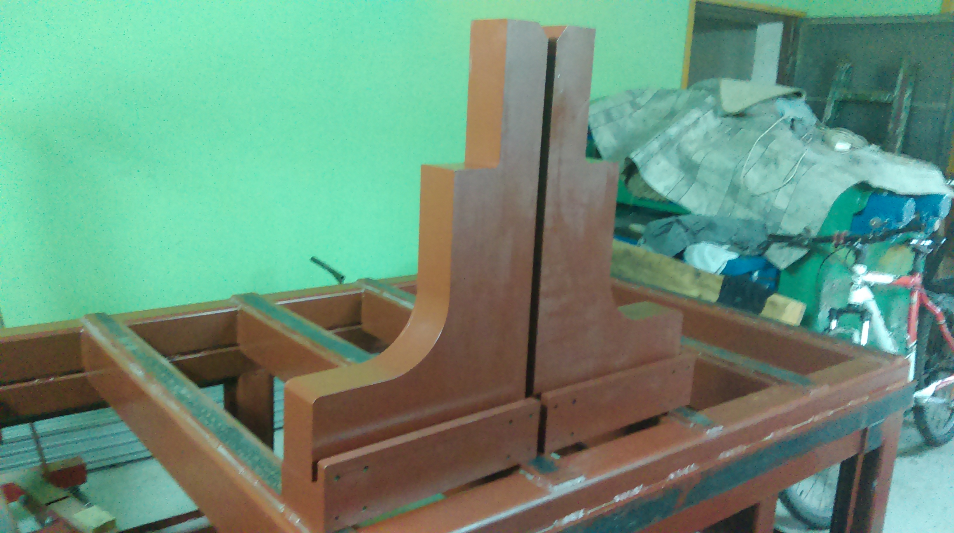

Dalsze relacje z budowy plotera.
Pospawane podstawy pod belkę.
Obrobione podstawy i wyprowadzenie geometrii do mocowania.

Post napisał: KARABIN » 08 maja 2019, 19:18
Gdzie można kupić najtaniej śruby toczne 20x10 Hiwina +nakrętki.
Podstawy do mocowania wózków
