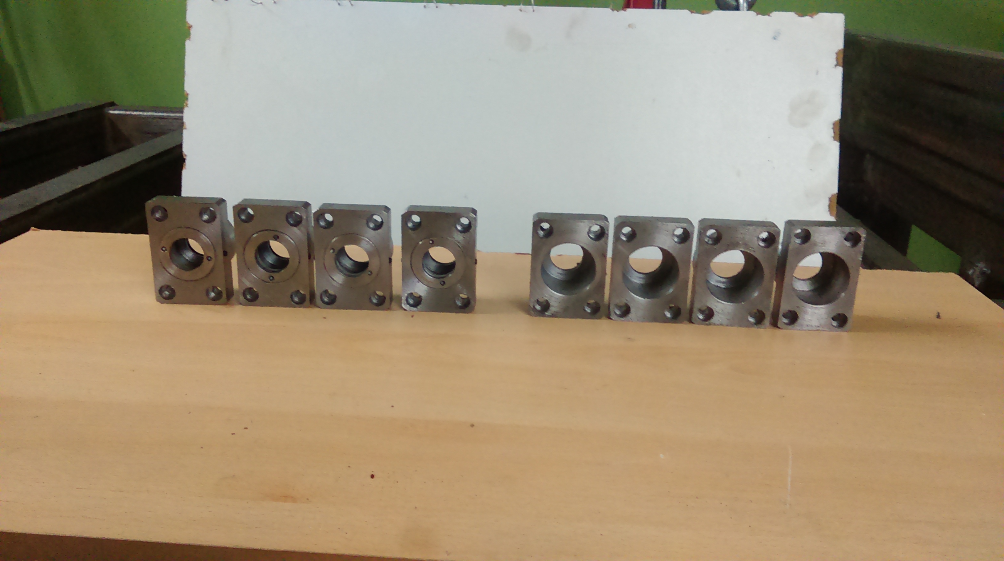

Wysłałem zapytania do kilku firm,zobaczymy co odpiszą.

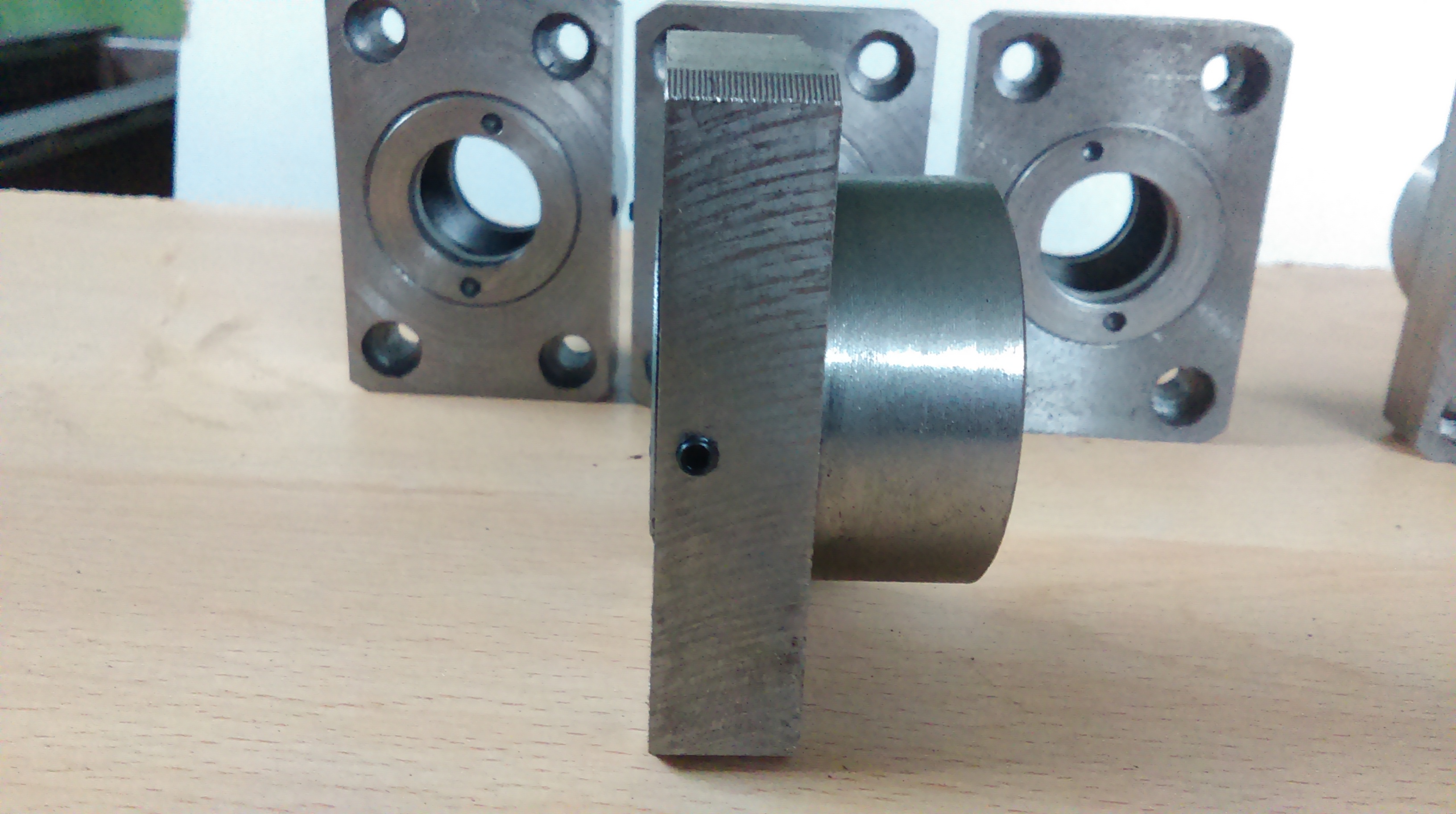

Obudowy łożysk śrub tocznych.
Zabezpieczenie przed poluzowaniem.

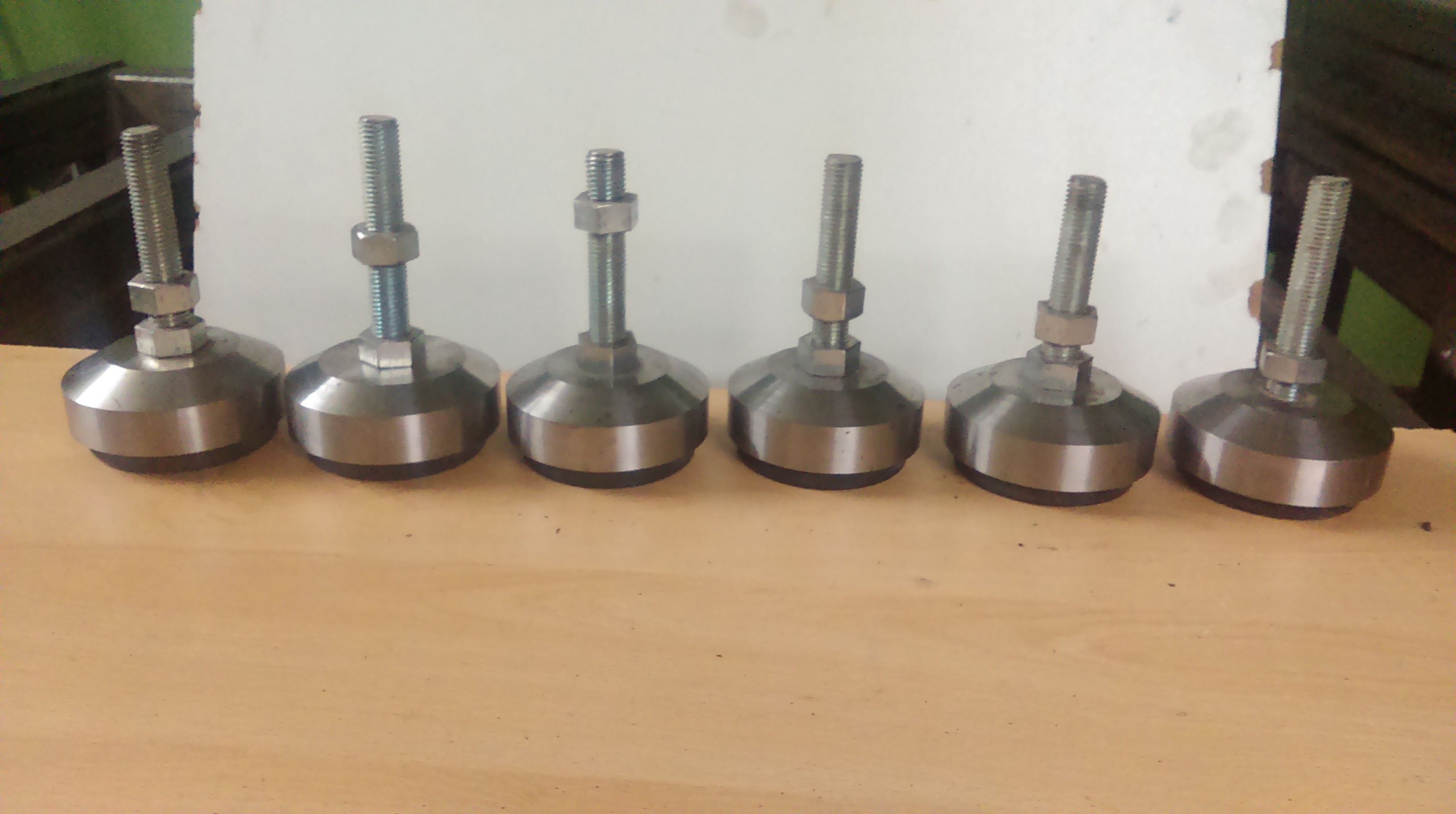

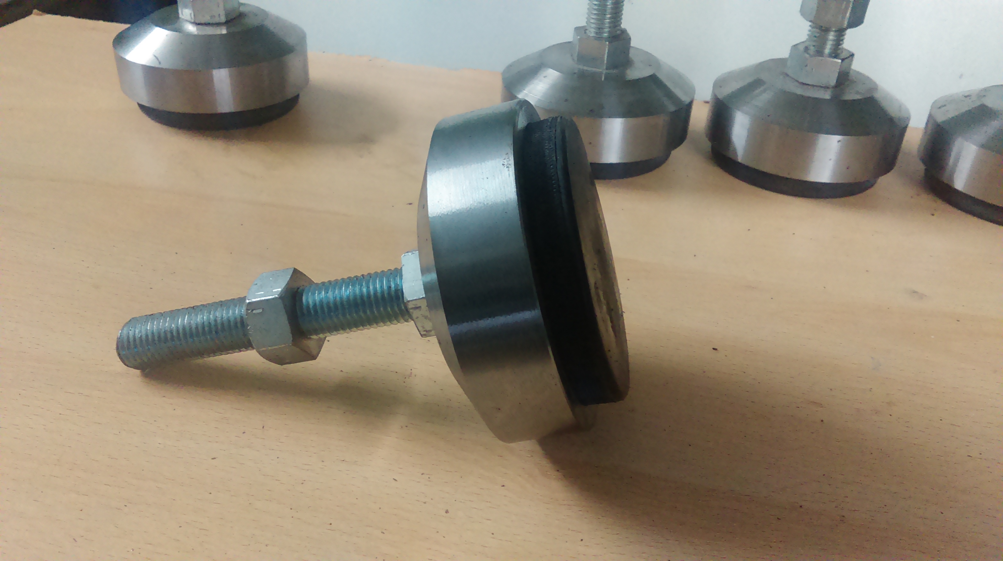

Wibroizolatory z łożyskiem w środku.
Krążek hokejowy fajnie spełnia tłumienie drgań.

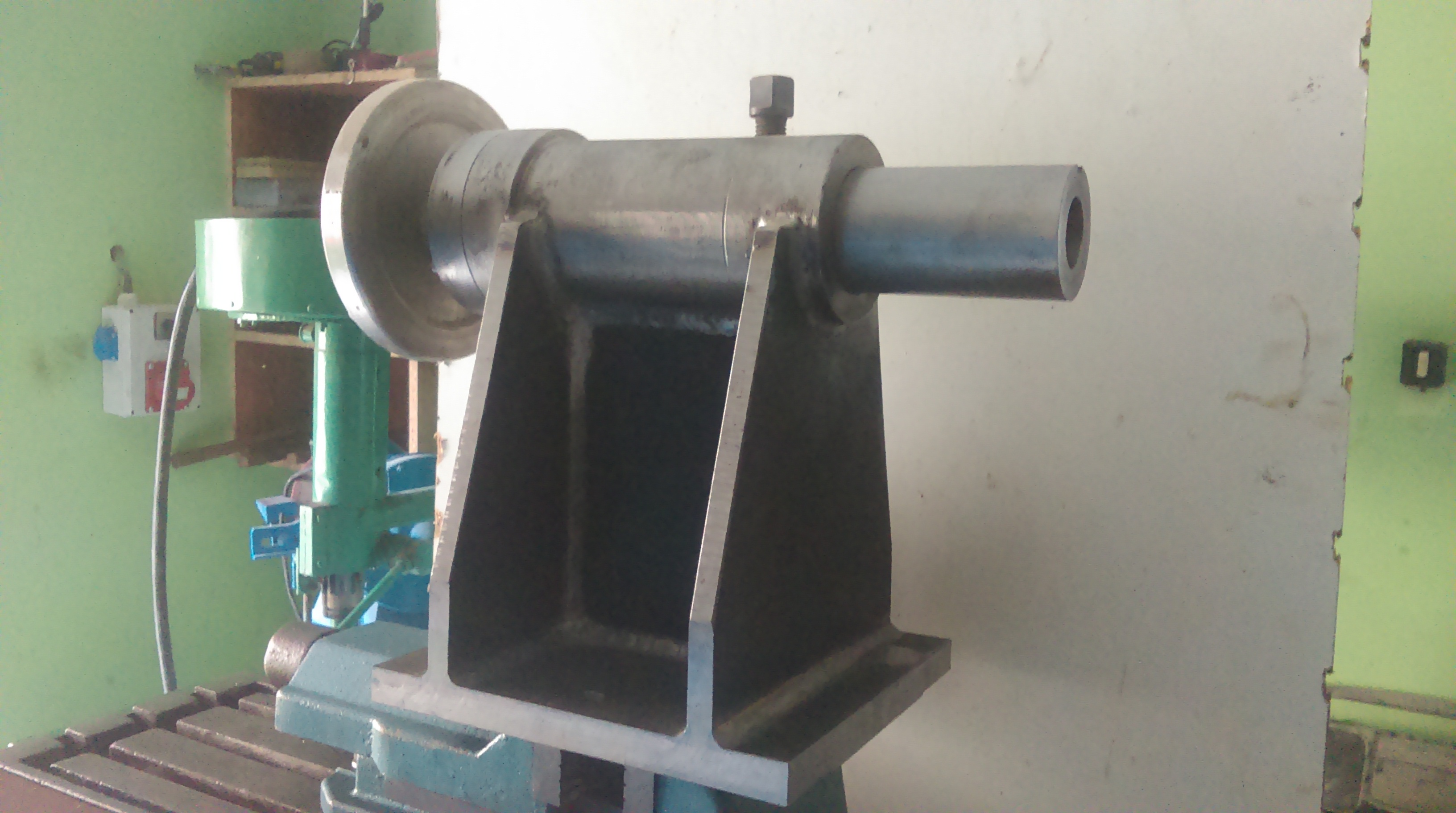

Konik do osi obrotowej

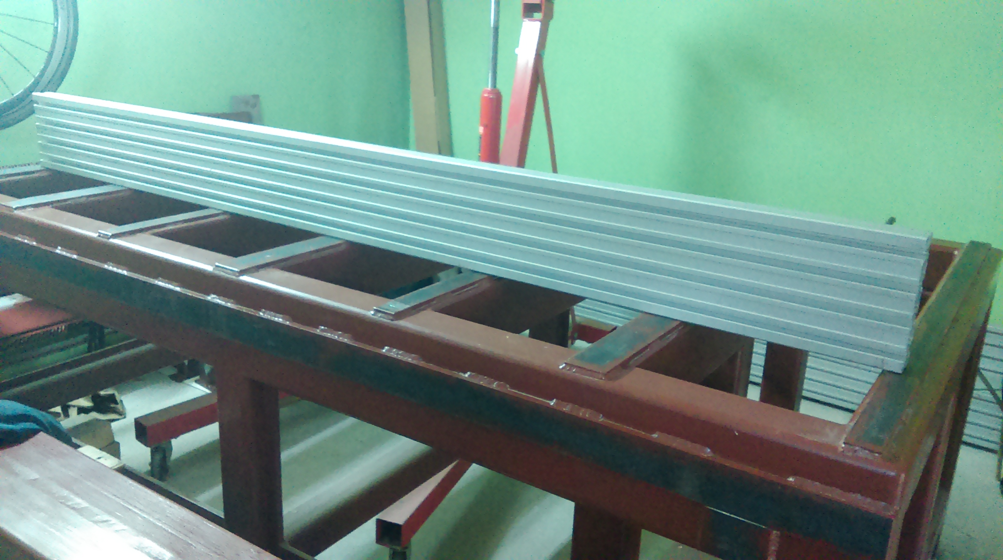

W osi Y,będą 2 śruby połączone pasem zębatym HTD 5M szer.15mm(może dać 25mm)Koła zębate przewiduje na 20z przy zastosowaniu hybrydek.Jeżeli będą serwa na śrubach 60z silnik 20z(1:3)Ma to rację bytu.Niech się koledzy wypowiedzą.A- ha brama będzie ważyć około 150kg. :shock:

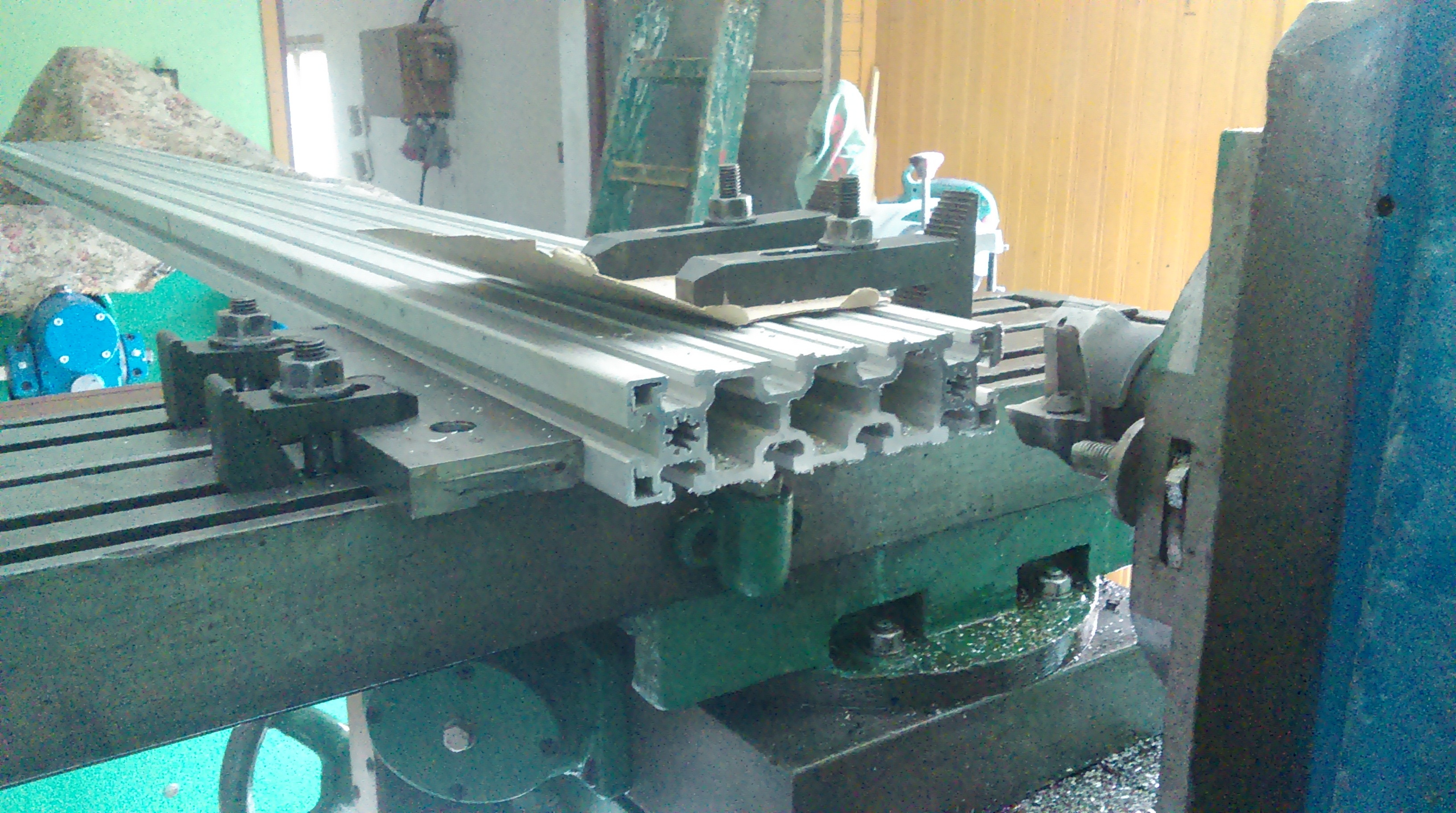

Profil aluminiowy na stół 180x45

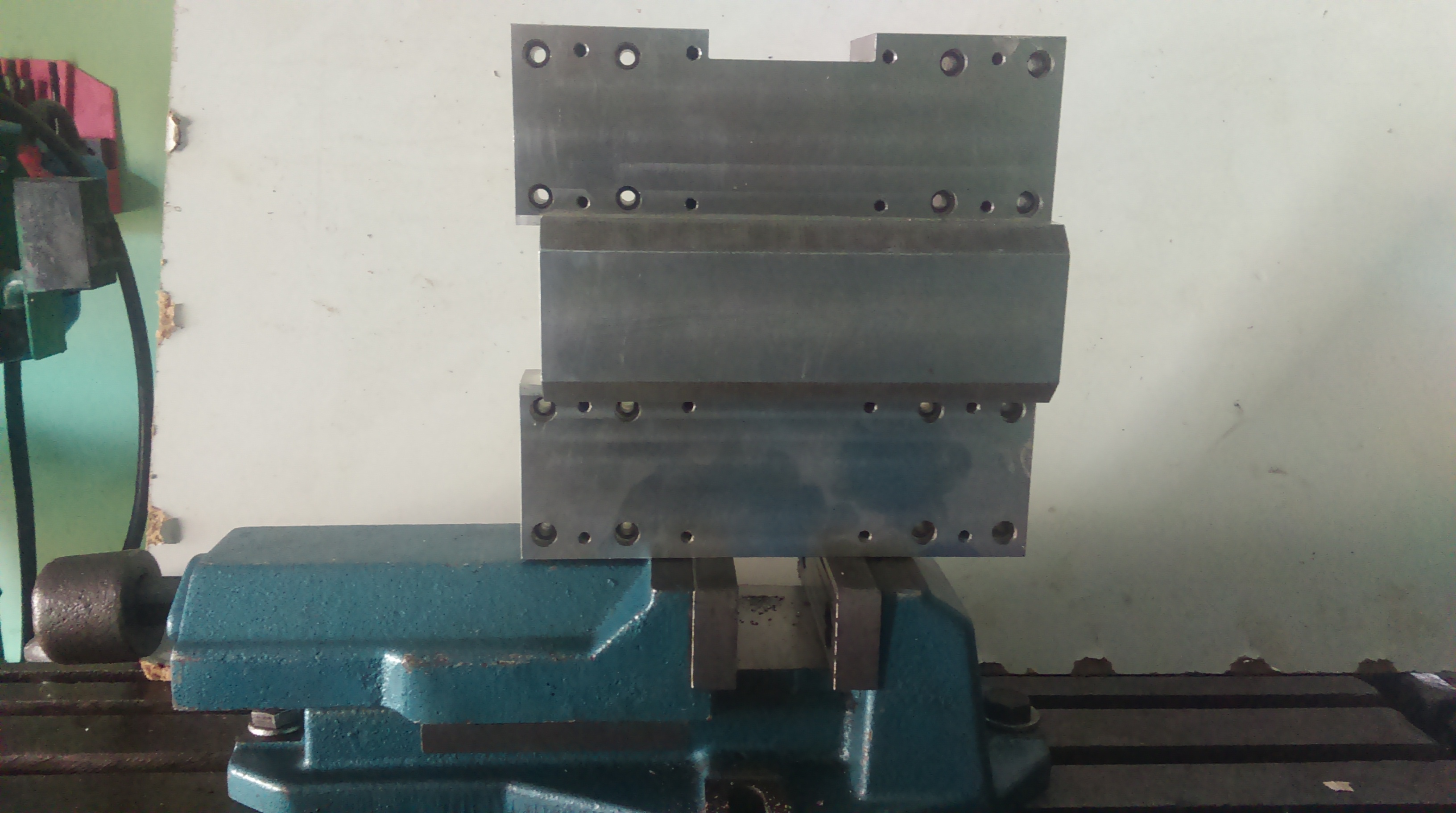

Wyprowadzenie kąta prostego
