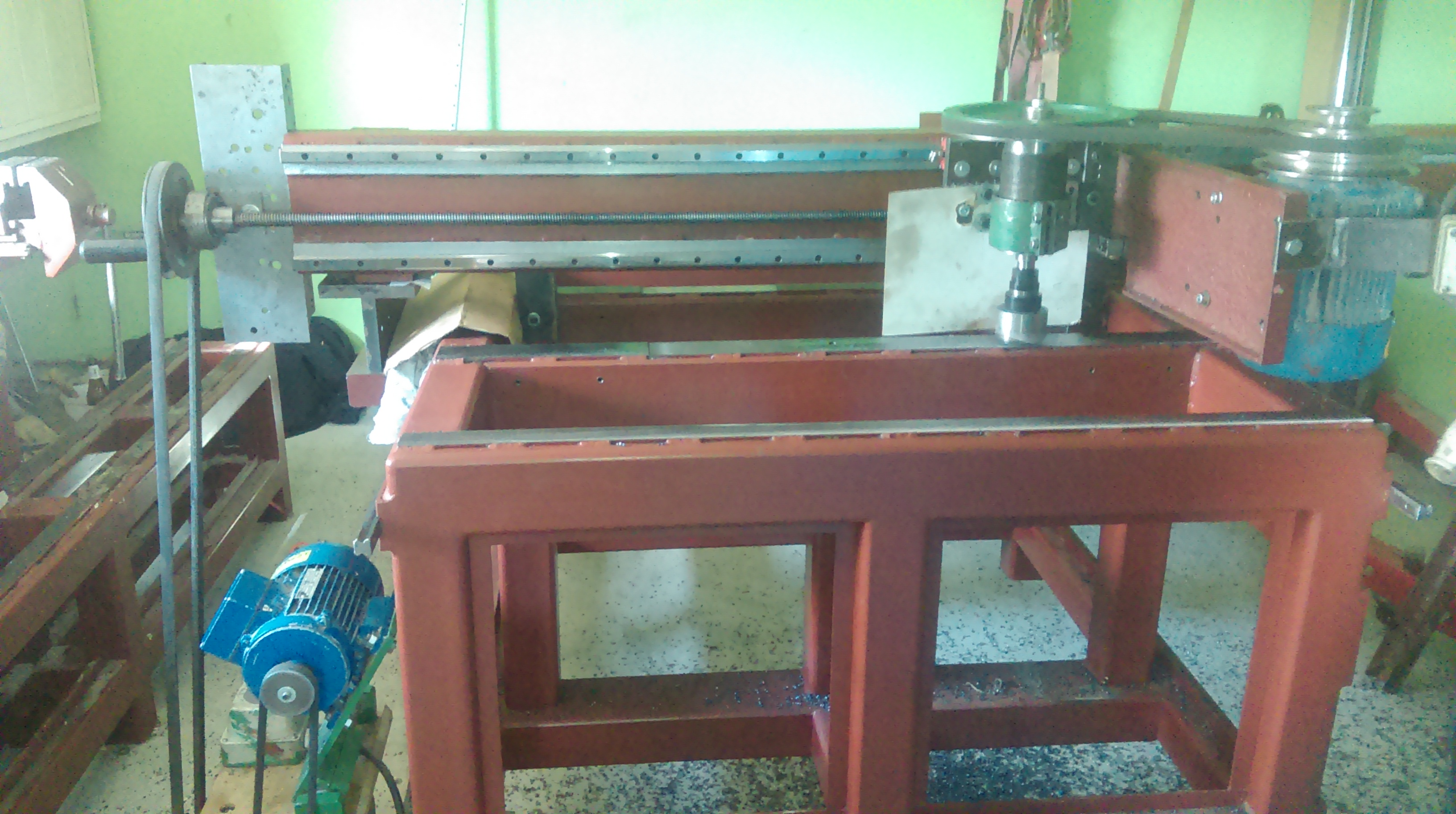

Konstrukcję pospawałem na początku czerwca.Została odprężona wibracyjnie domowym sposobem i sezonowała się do lutego.Na początku marca byłem umówiony ze znajomym kierownikiem firmy,gdzie posiadali frezarko-strugarkę bramową(Poręba) jedyną w mojej okolicy.Tuż przed oddanie konstrukcji do obróbki okazało się że przedstawicielstwo firmy oddało bramówkę na złom :shock: Dzwoniłem ,wysyłałem zapytania do firm w sprawie obróbki,ale zawsze odpowiedzi były takie ,albo nie mają wolnych mocy przerobowych,albo ceny zaporowe.A ceny zaczynały się w granicach 7kzł.I tak po przemyśleniu sprawy,że frezarka będzie służyć w celach amatorskich.Postanowiłem obrobić konstrukcję we własnym zakresie,a frezowania całkiem sporo jak na amatorskie zaplecze.

Post napisał: maciek95k » 14 maja 2019, 20:50
Za odprężanie elementu o wadze ponad 180kg płaciłem w granicach 150-170zł. Jaki jest sens robić to "domowo" i ryzykować że jednak porzuca tym wszystkim po czasie bo nie wszystkie naprężenia zejdą?

Post napisał: KARABIN » 14 maja 2019, 22:20
A no taki ,że przy tym gabarycie ,nie mam gdzie w pobliżu.Waga konstrukcji około 600kg.Frezarka wyłącznie do drewna(w setkach nie będę obrabiał)Nawet przemysłowe odprężenie wymaga sezonowania.Tak mi powiedział stary technolog :mrgreen:

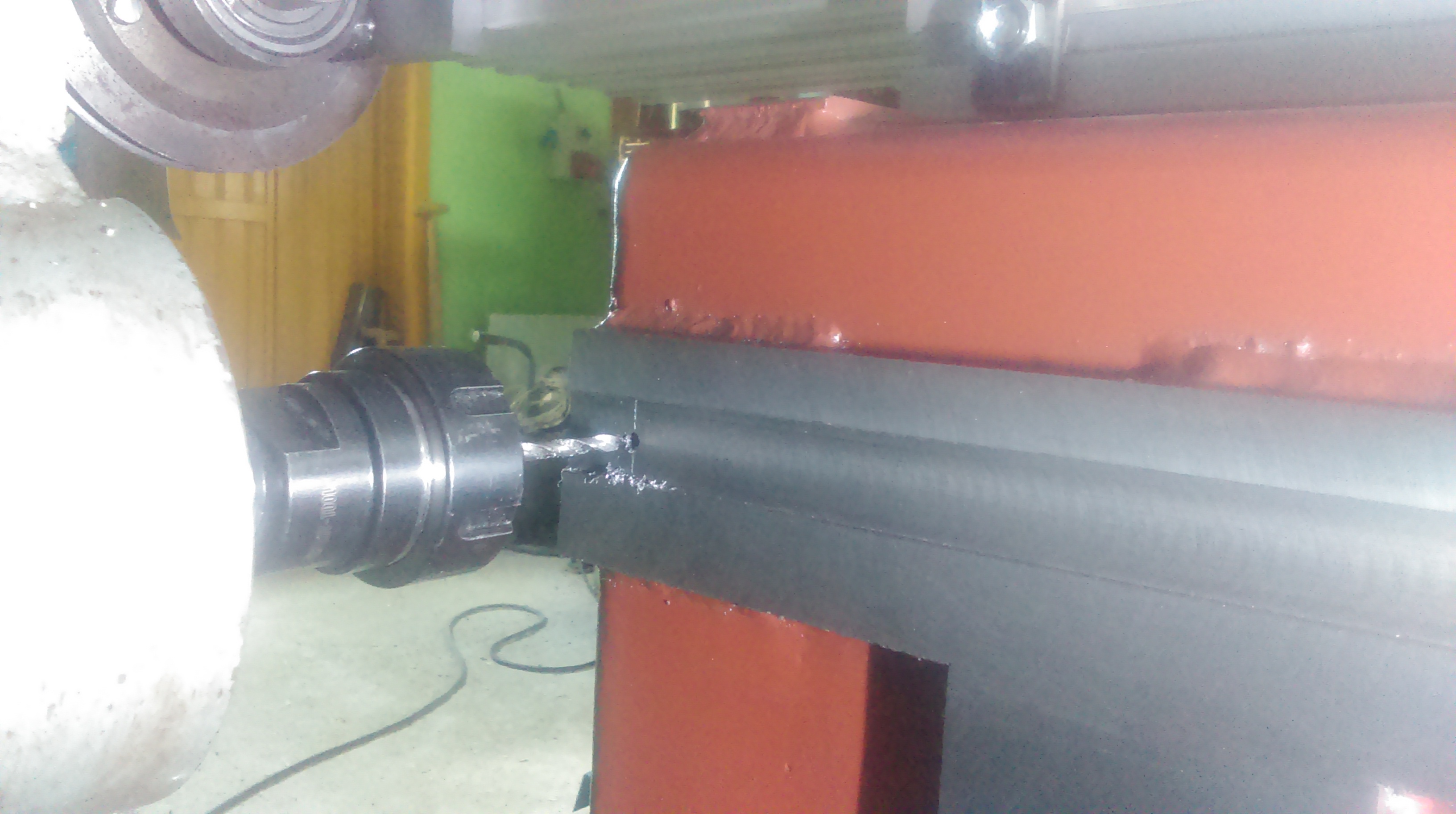

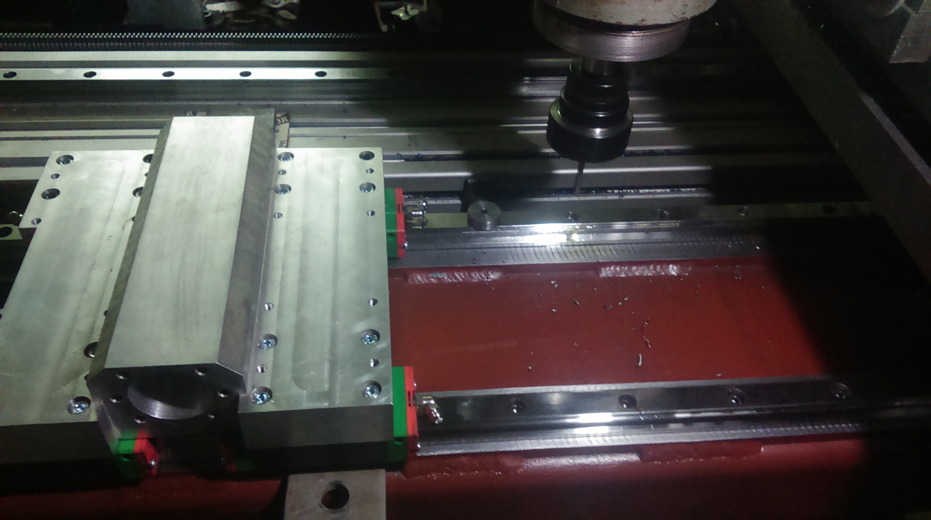

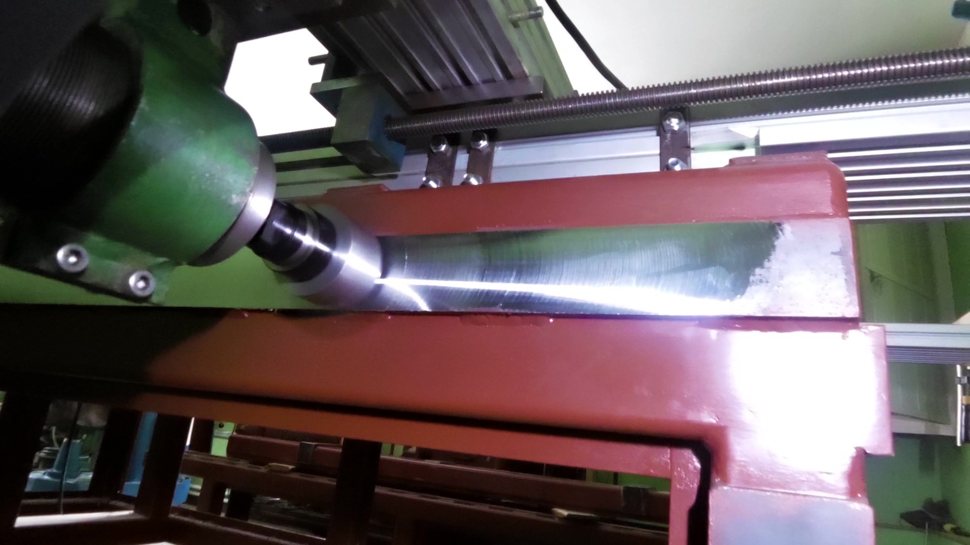

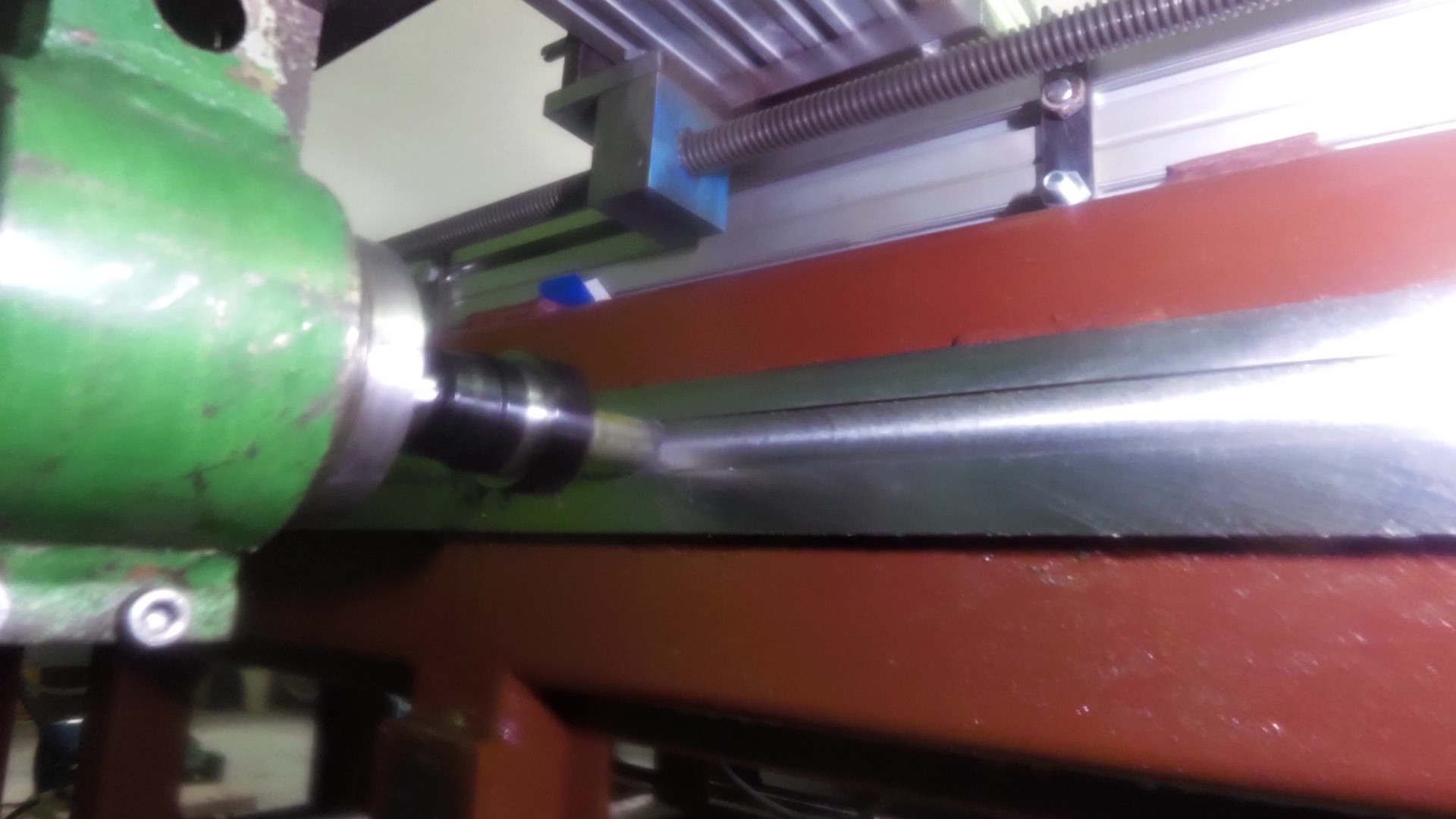

Post napisał: KARABIN » 15 maja 2019, 18:30

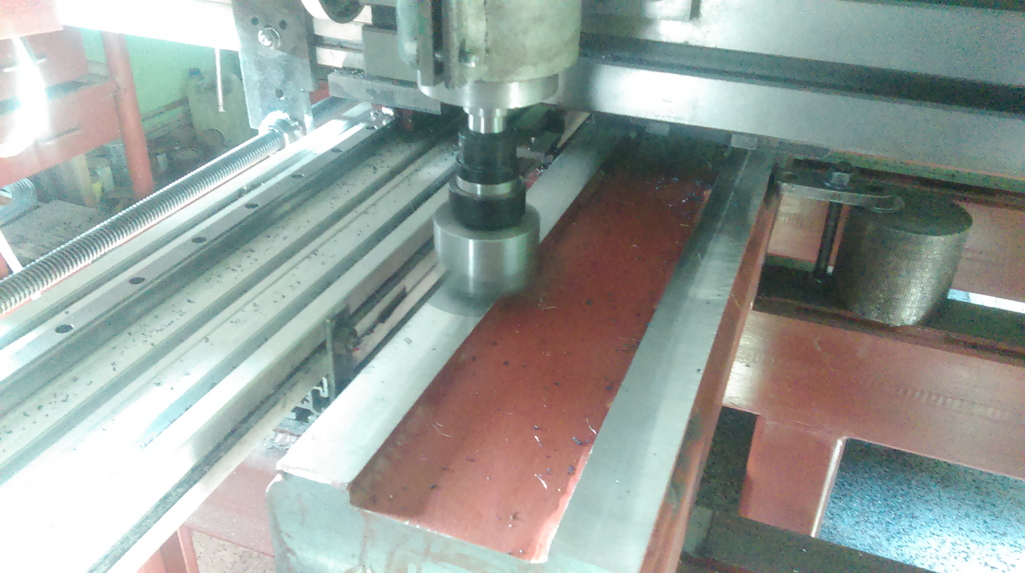

Filmik z planowania zgrubnego pod prowadnice liniowe Hiwin 20.
Kanałek pod prowadnice szer.21,głęboki na 3mm

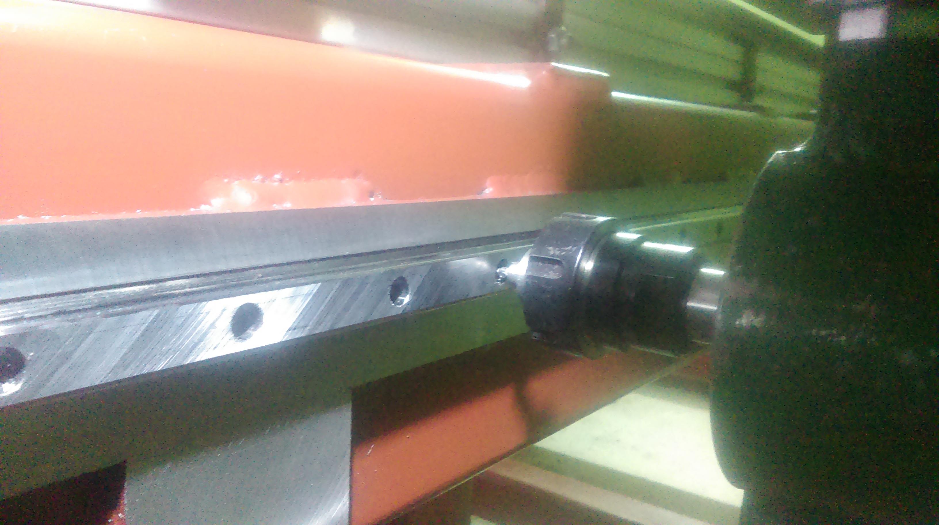

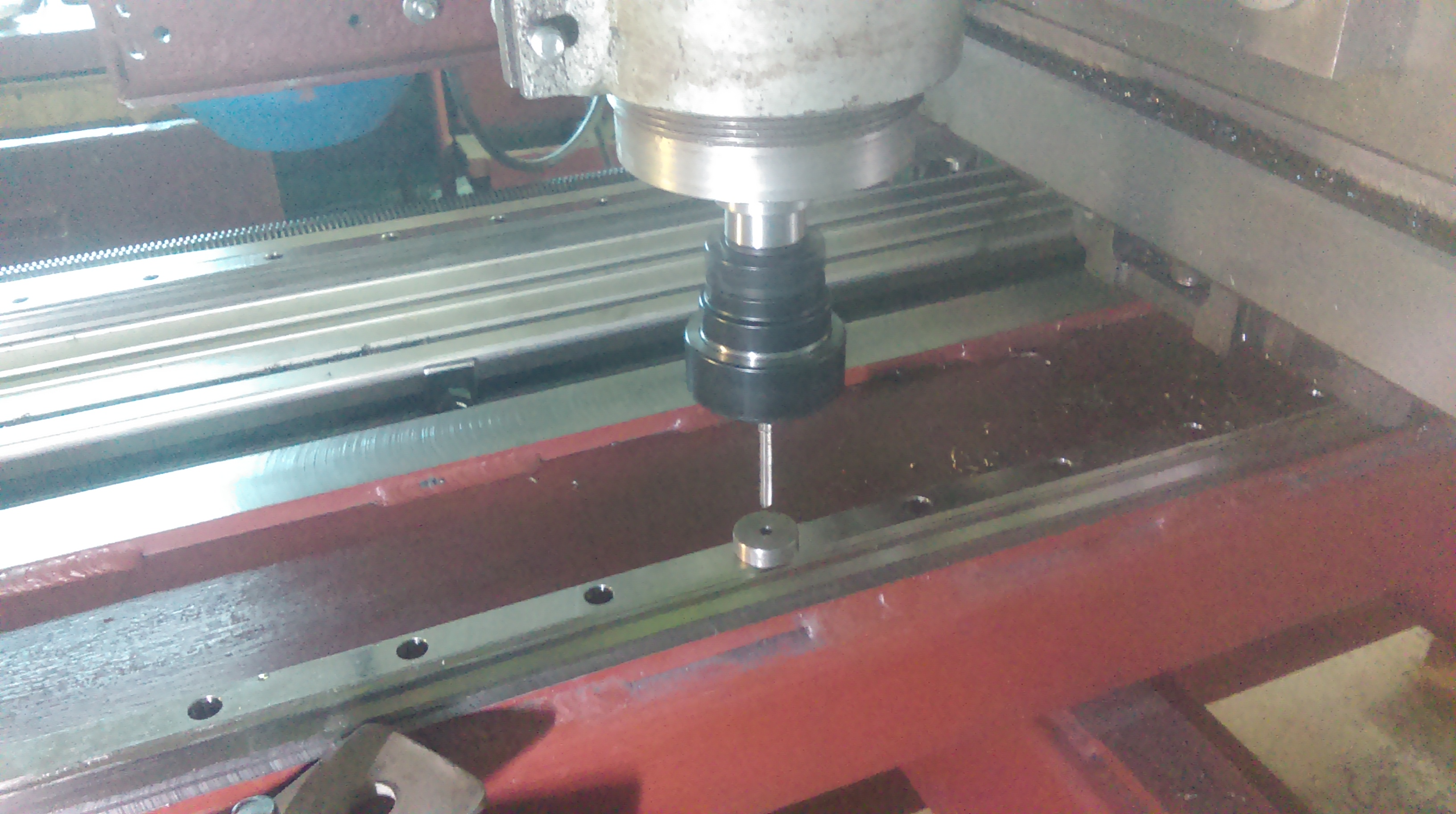

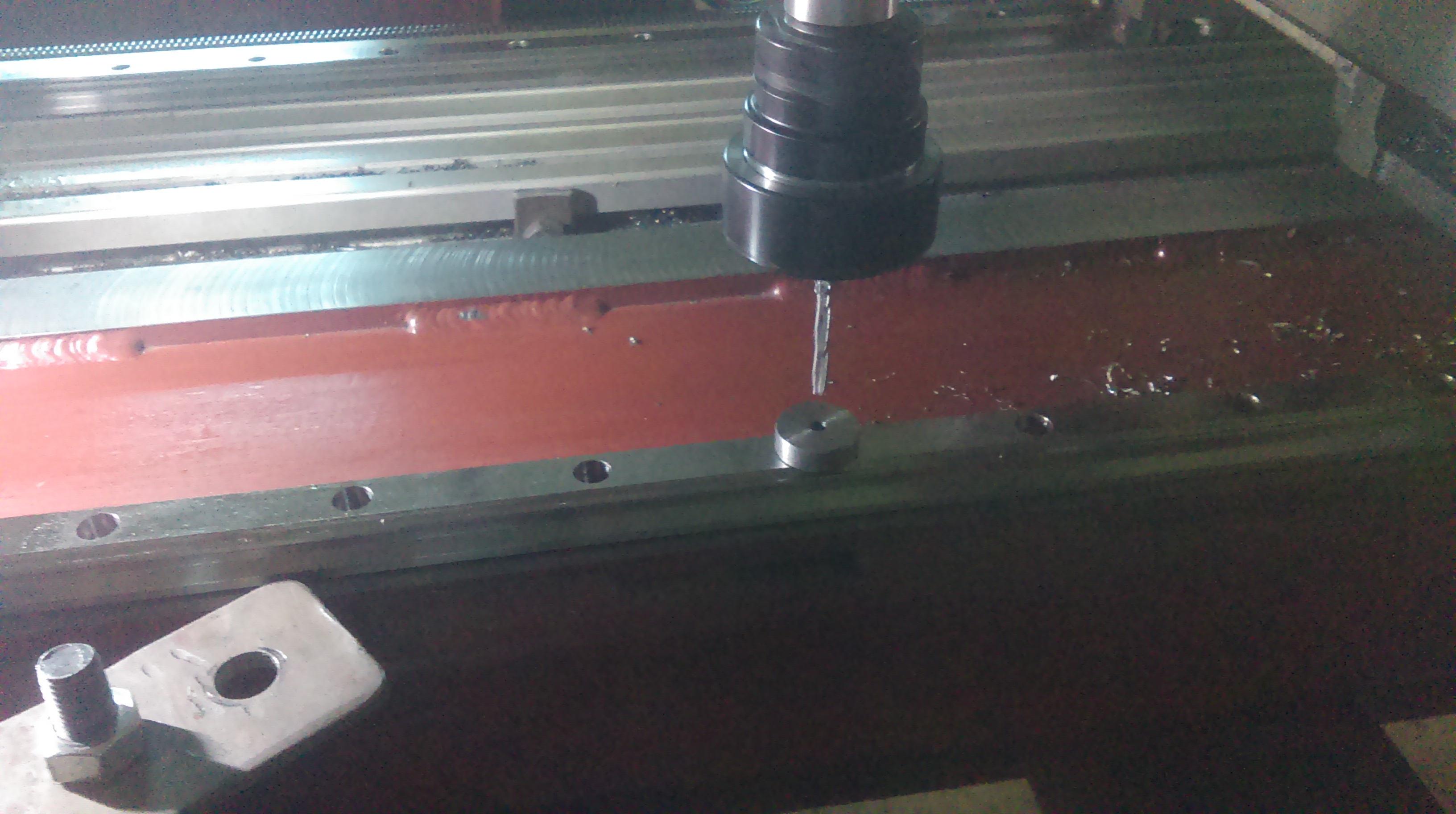

Post napisał: KARABIN » 16 maja 2019, 21:23

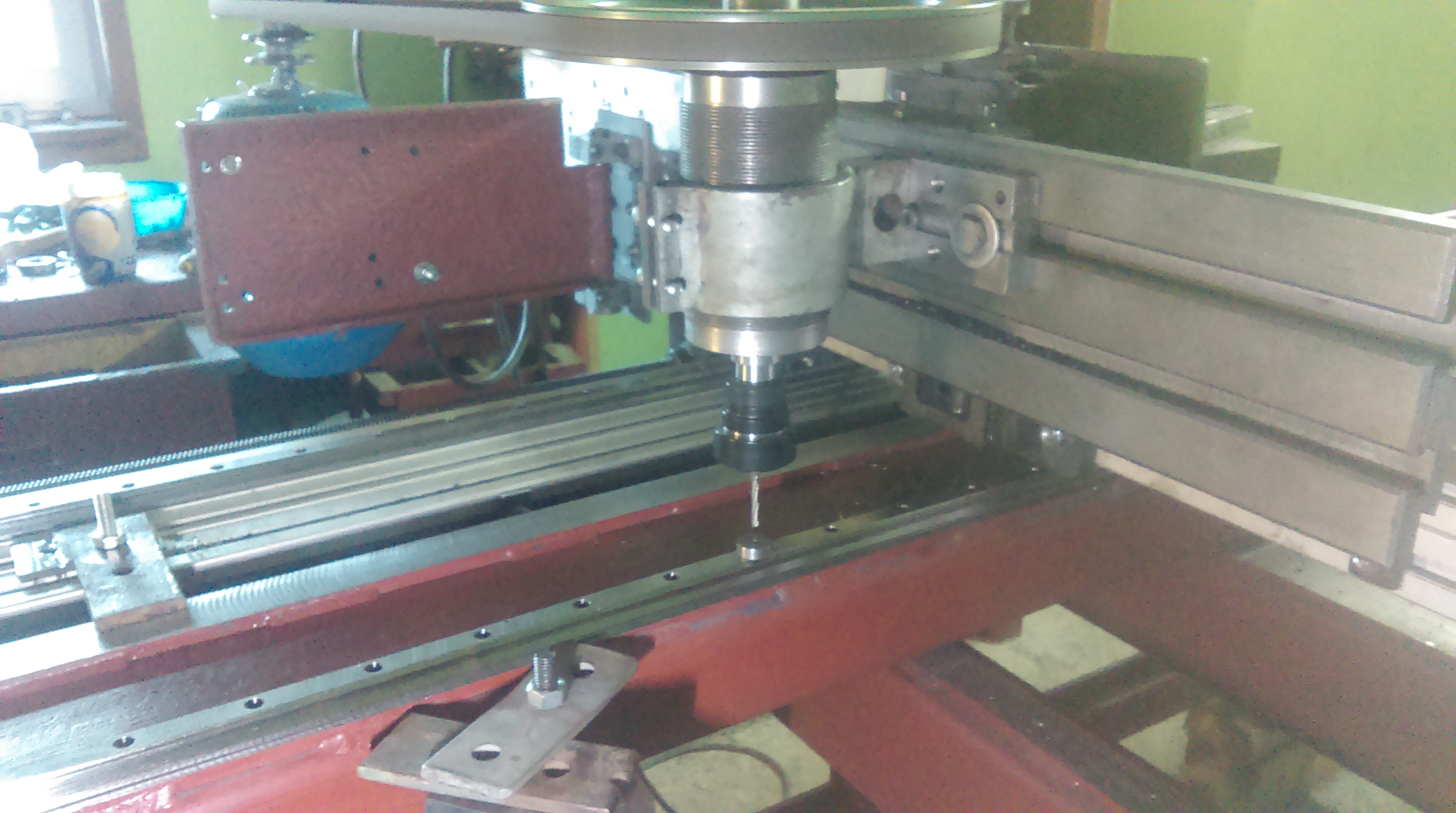

Wiercenie otworów pod prowadnice w osi Y.Planowanie belki bramy w osi X

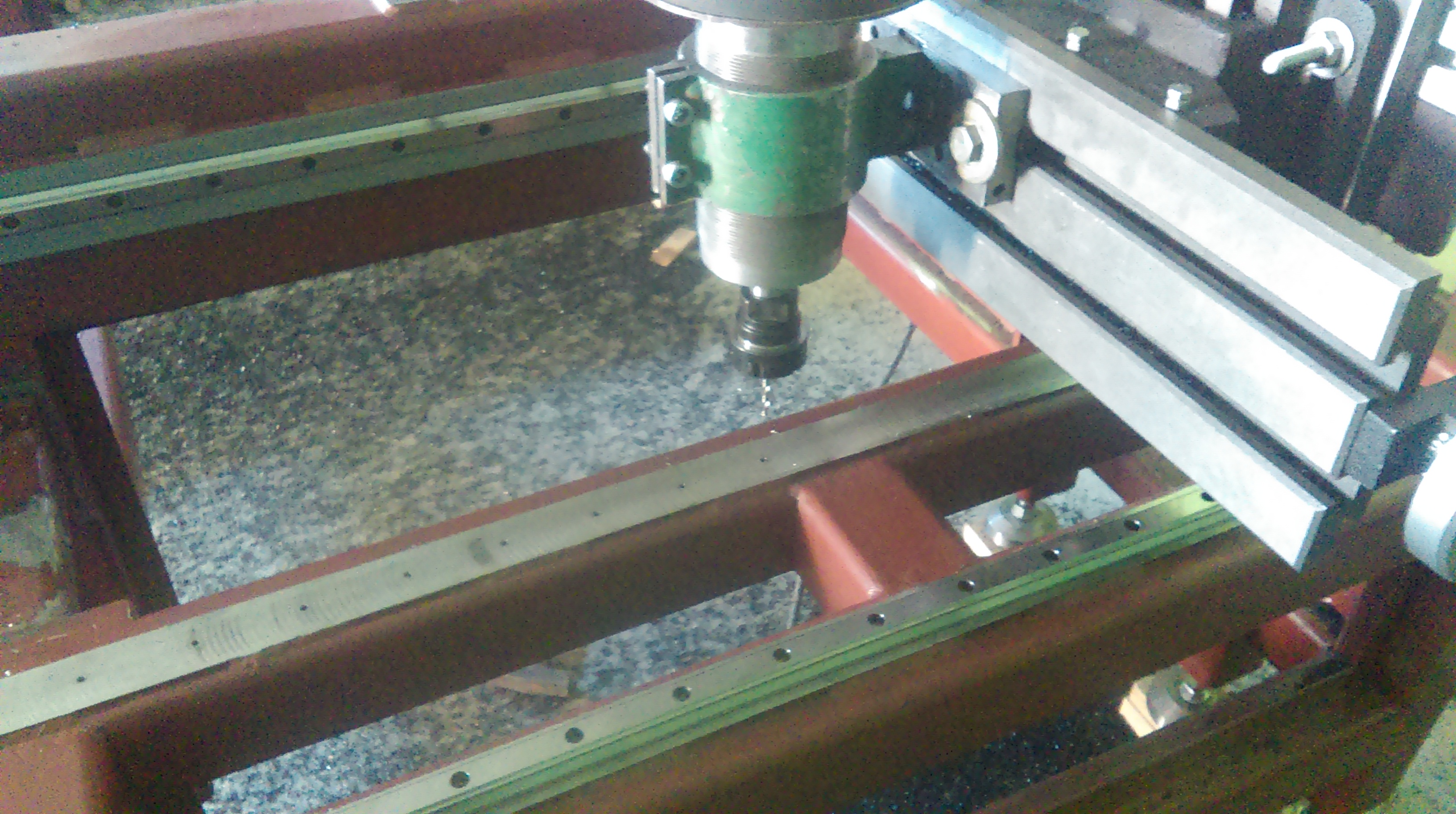

Post napisał: KARABIN » 17 maja 2019, 21:32
Do planowania ,a także do wiercenia użyłem stół krzyżowy,który spełnił swoje zadanie w 120% Bez niego naprawdę byłoby ciężko wywiercić otwory pod prowadnice z tolerancją 0,1mm na dł.ponad 2m.A otworów naprawdę było sporo(ponad 200).1 wiertło starczyło na wszystkie otwory.Wykorzystałem mały patencik w postaci ciasnej spasowanej do prowadnicy tulejki do centrowania otworu w prowadnicy.

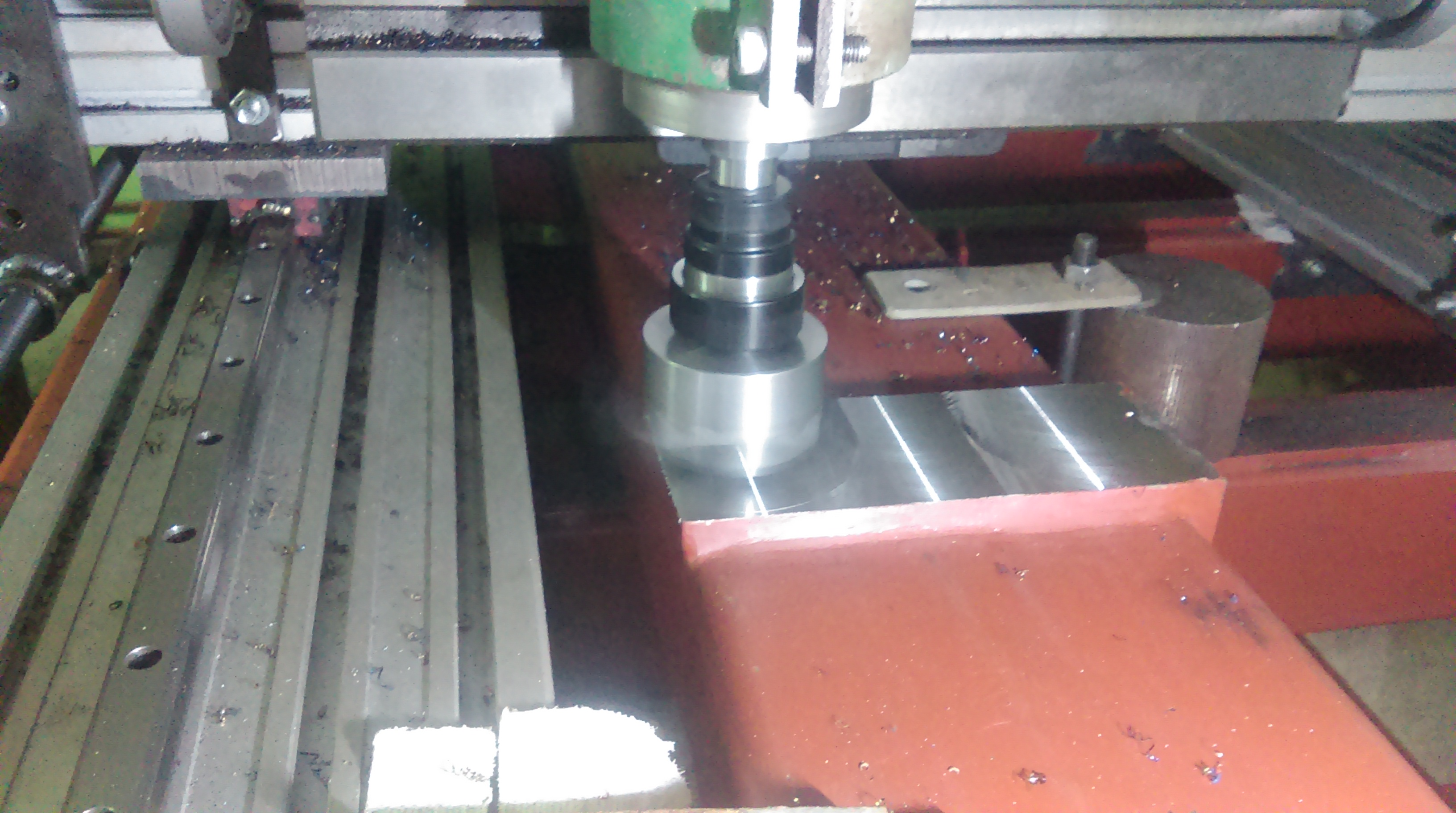

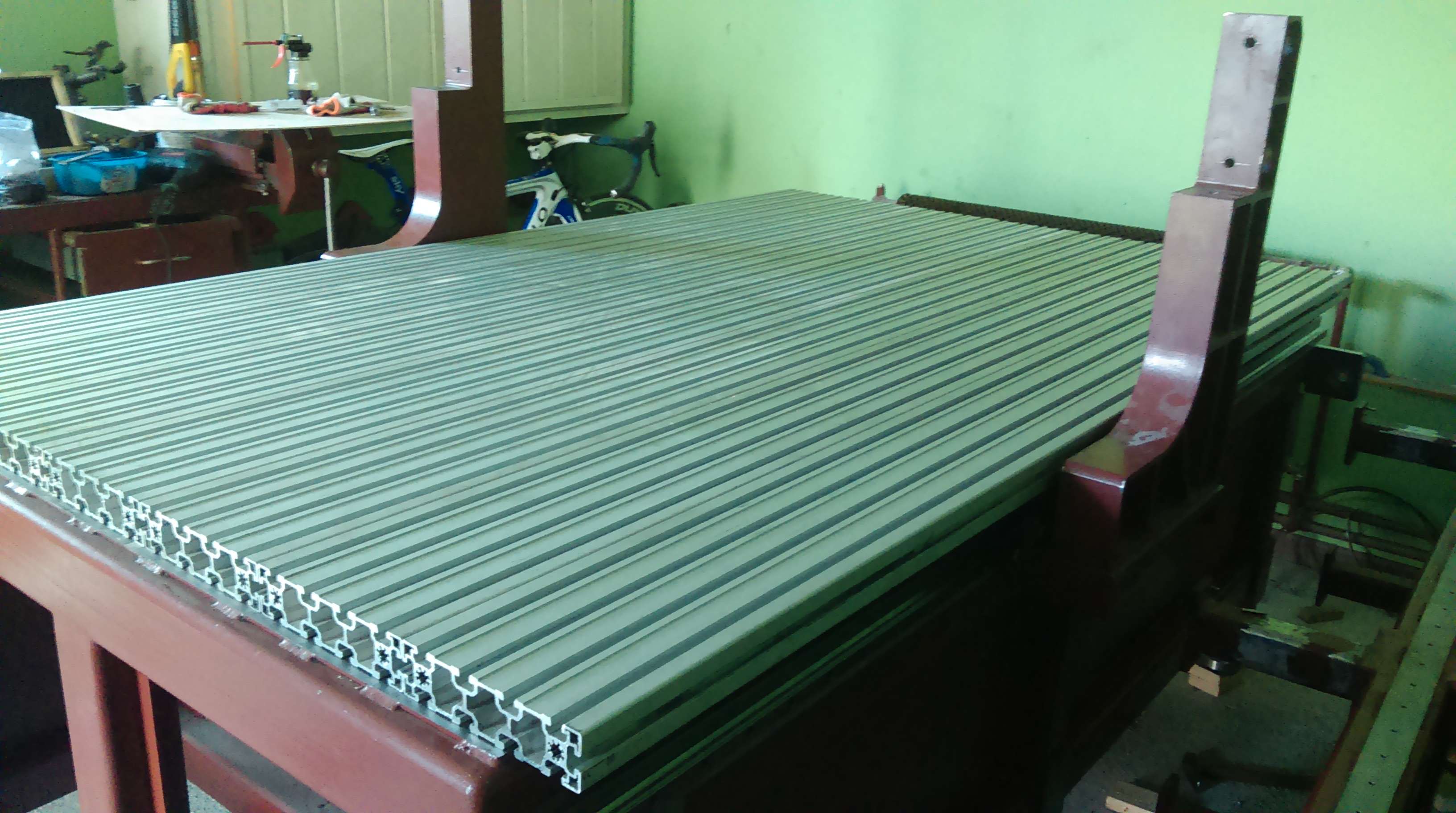

Post napisał: KARABIN » 23 maja 2019, 19:39

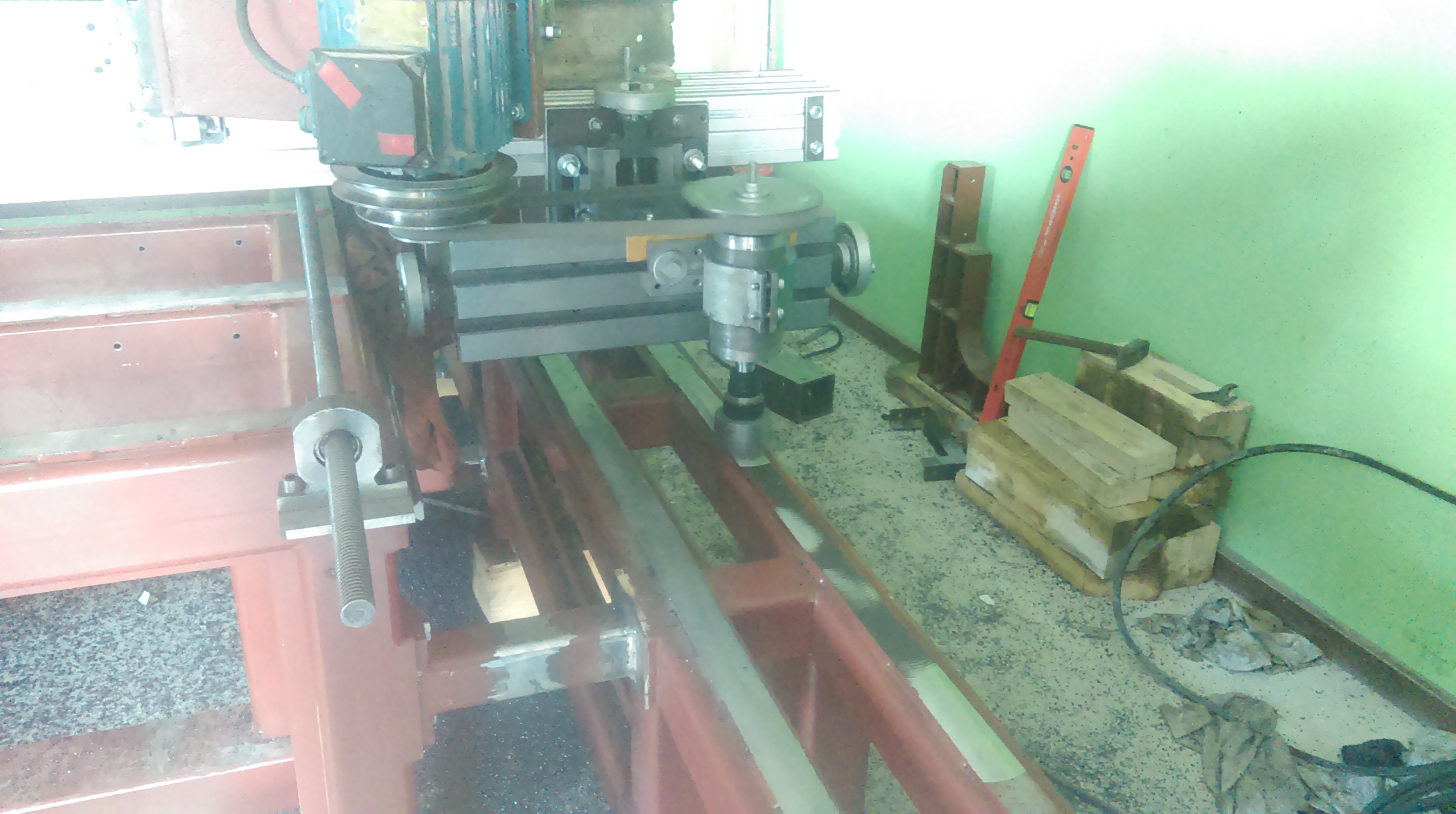

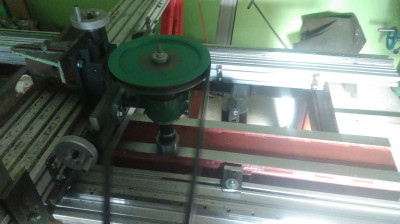

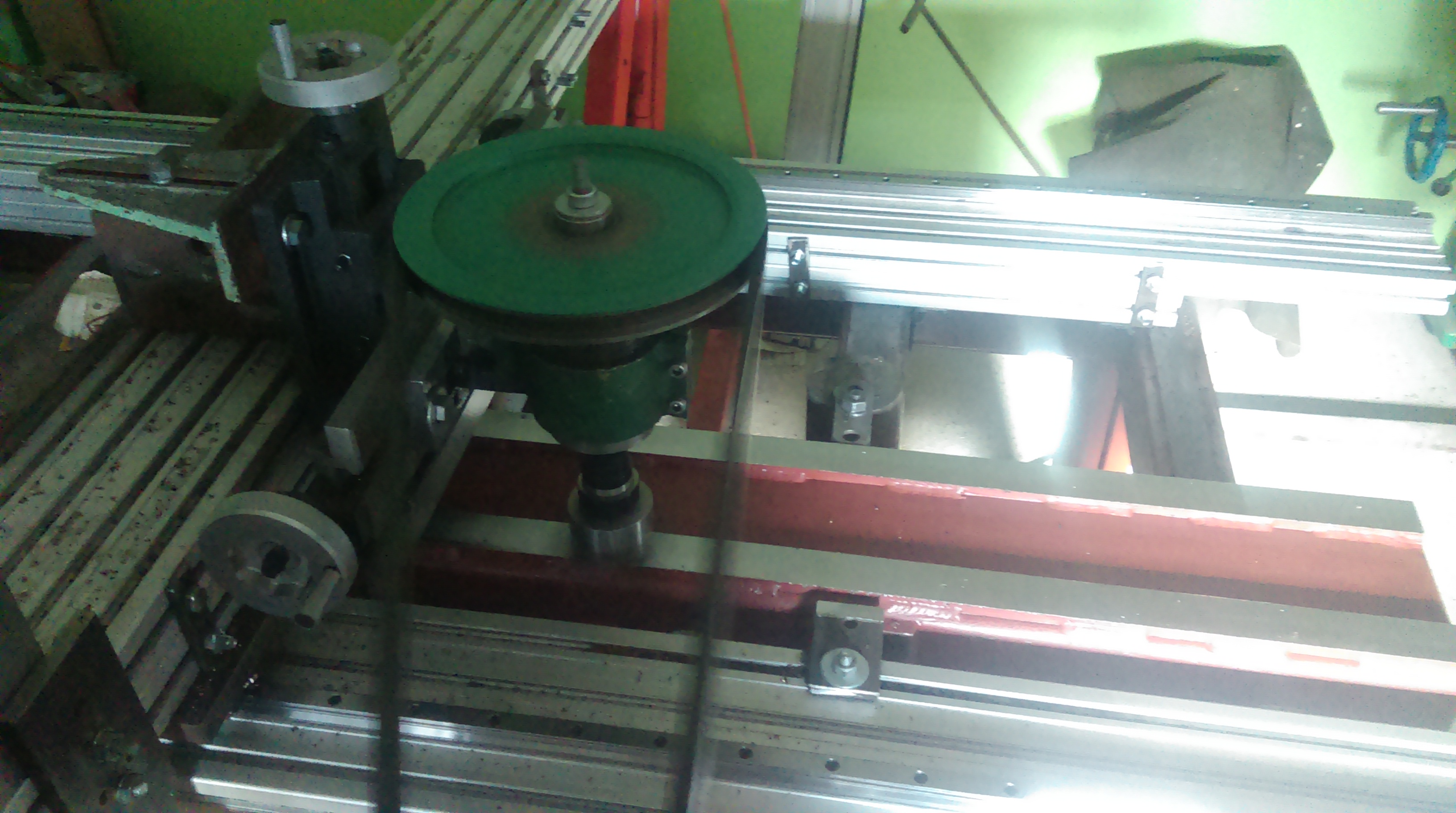

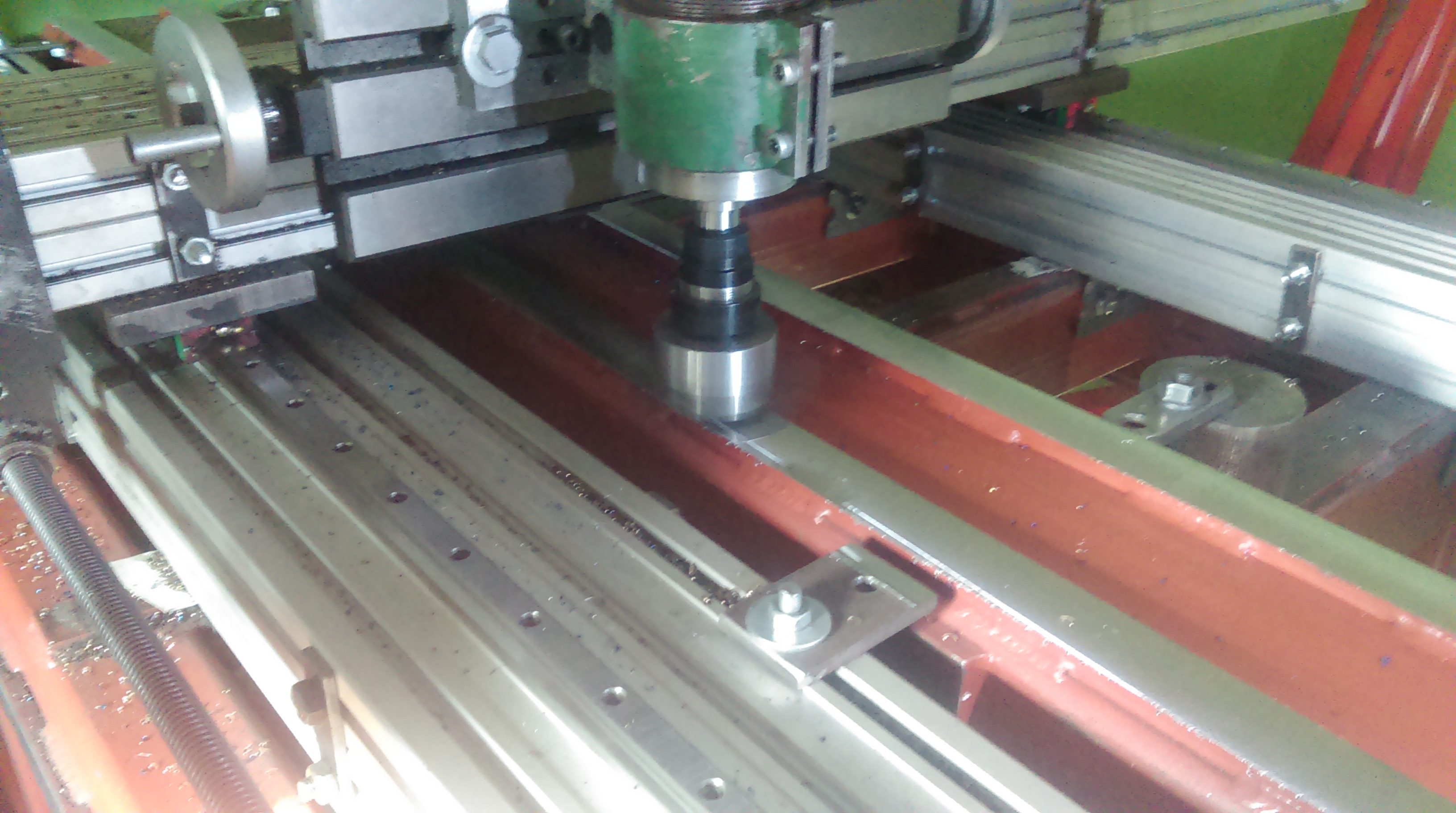

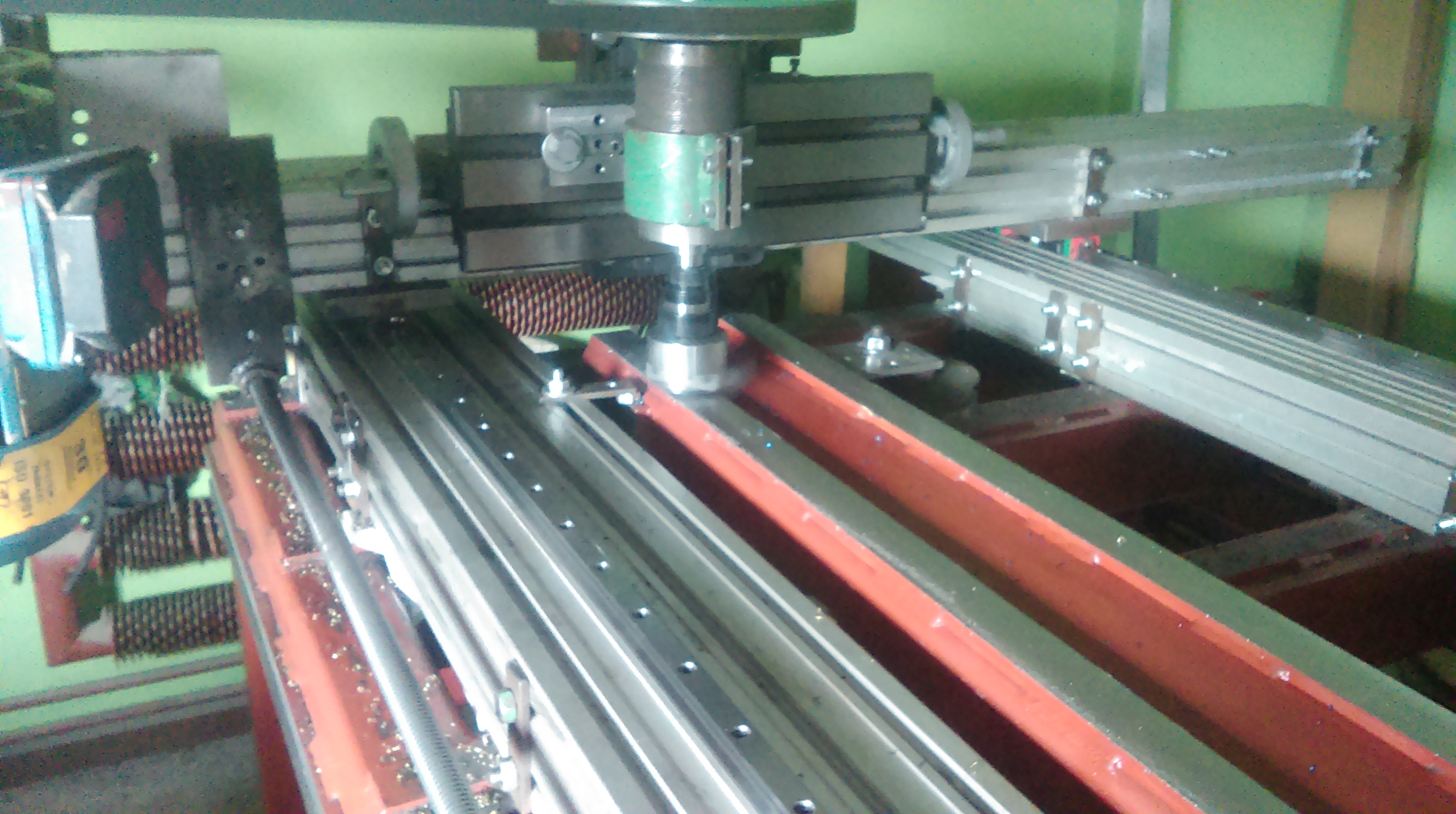

Ciąg dalszy prac.

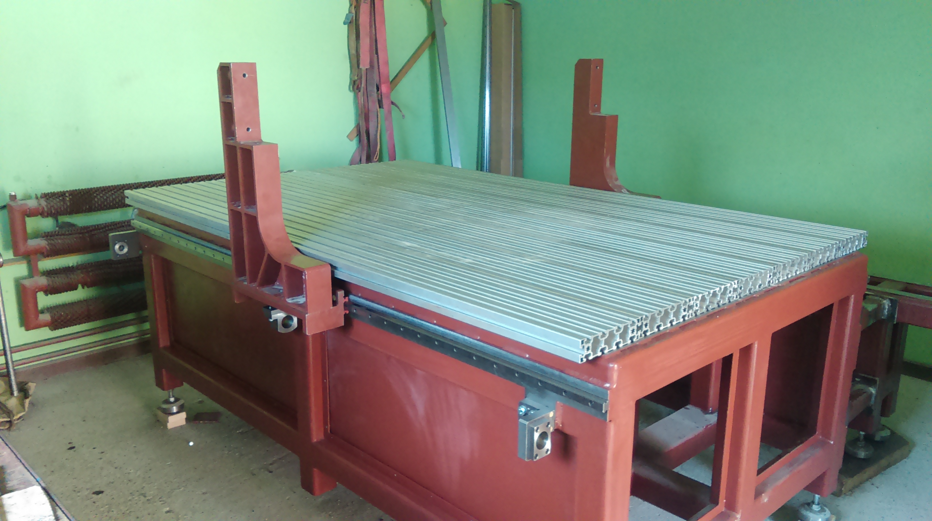

Planowanie do zamocowania konstrukcji przystawki z osią obrotową
Planowanie pod prowadnice przystawki z osią obrotową
Wiercenie otworów
Planowanie stołu pod profile aluminiowe
Wstępne przykręcenie profili po wcześniejszym wywierceniu i nagwintowaniu otworów śrubami

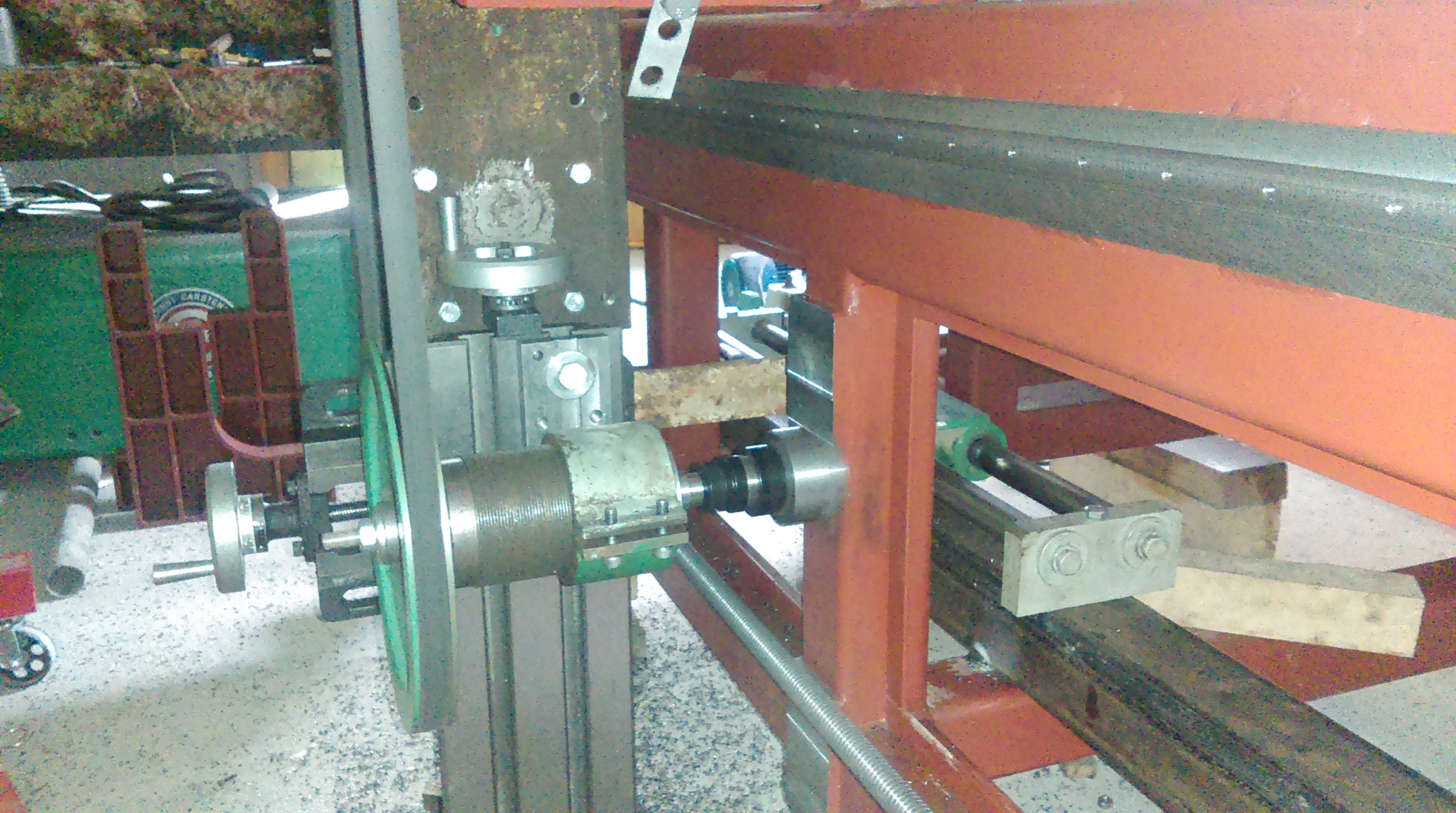

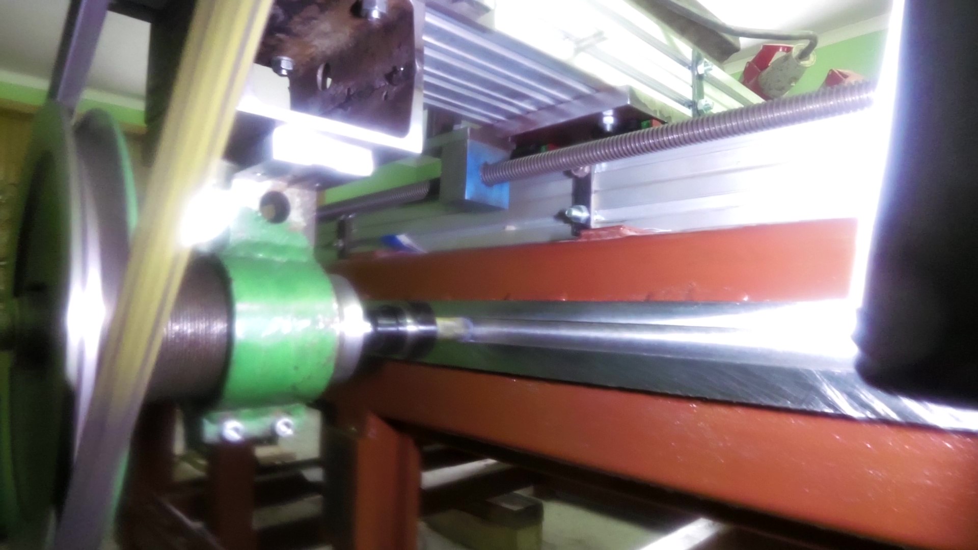

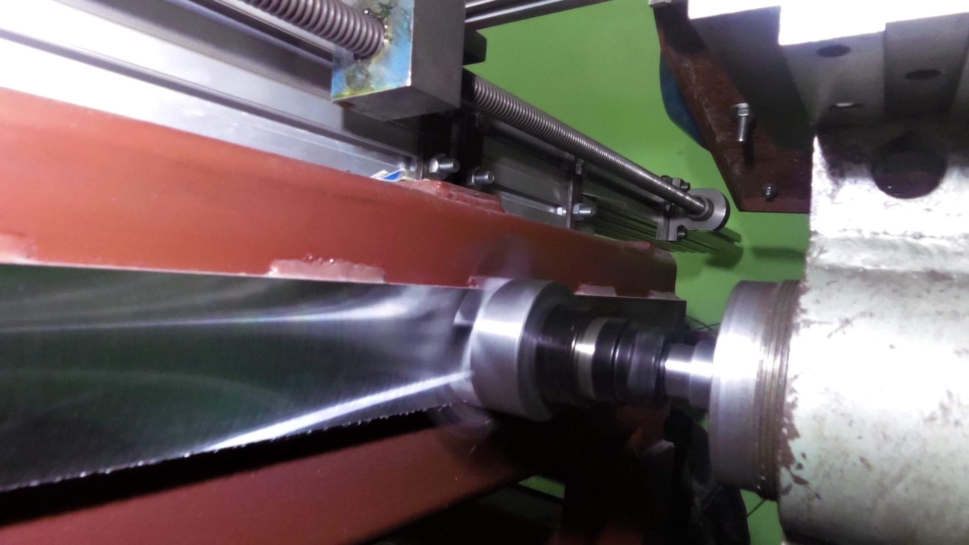

Post napisał: KARABIN » 25 maja 2019, 22:30
Czy śruby kulowe da się obrobić płytkami (jakie najlepsze) bez odpuszczania.Bo ceny obróbki firm sprzedających śruby to kosmos. :shock:

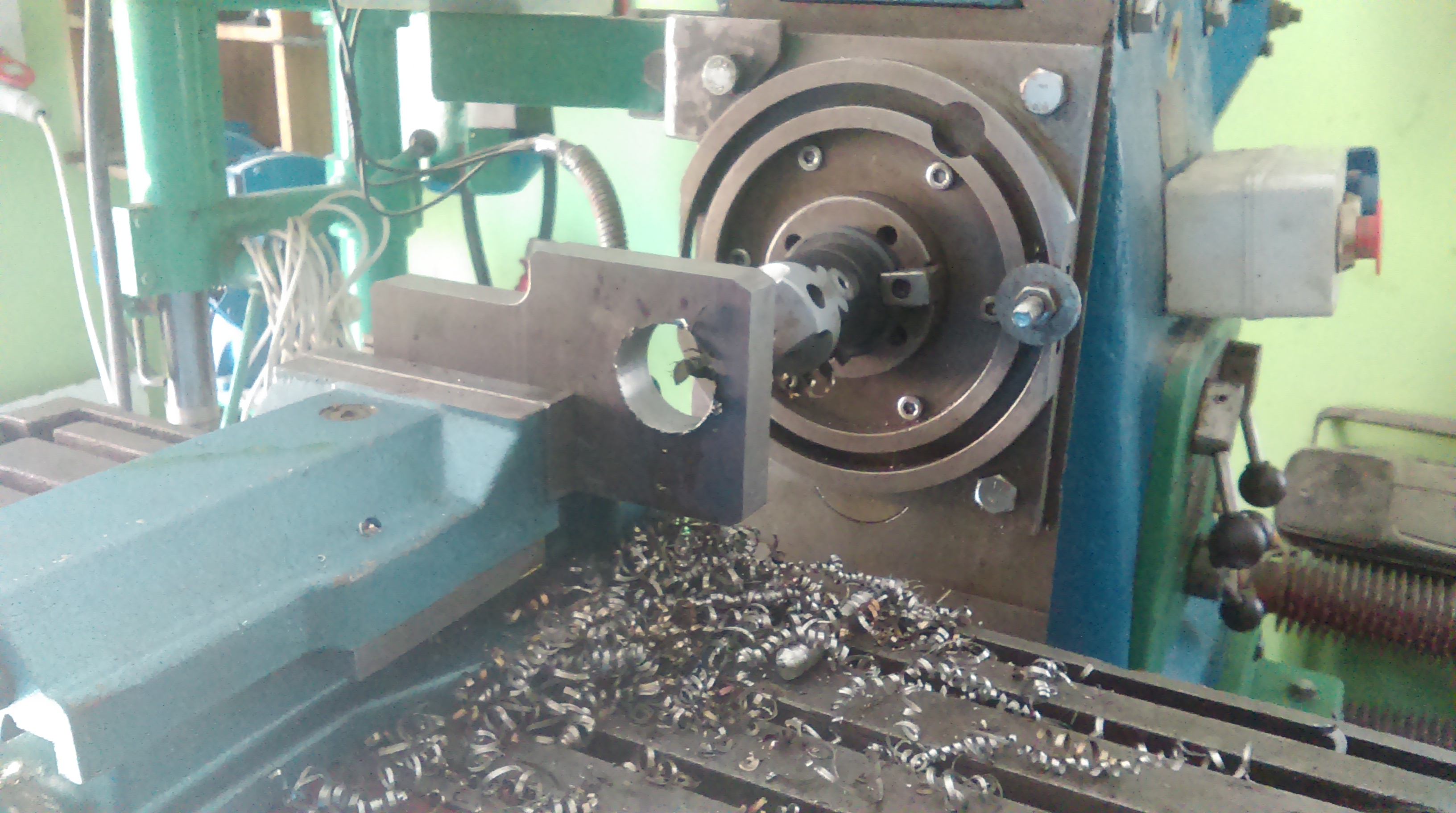

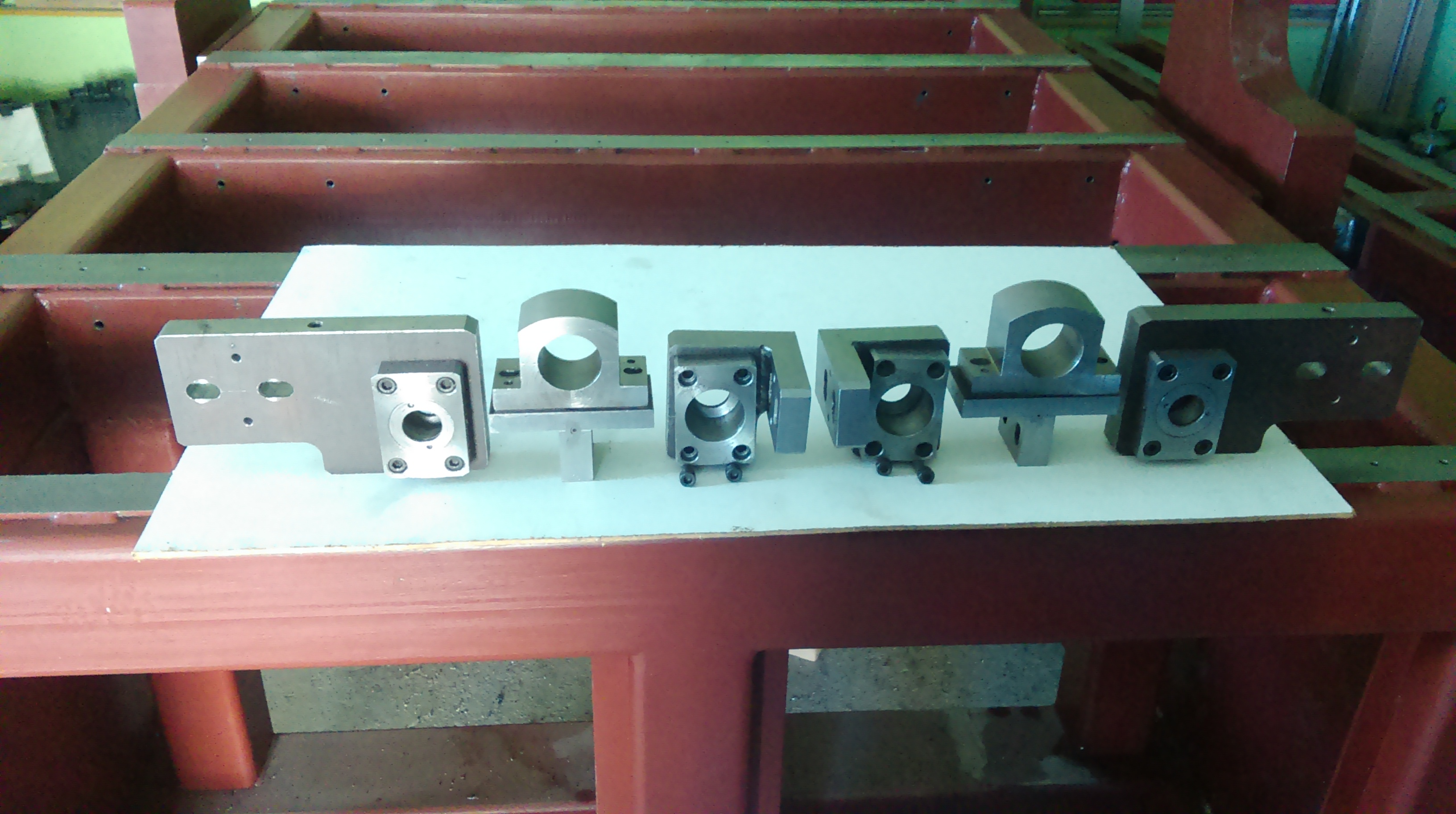

Roztoczanie otworu do mocowania śruby kulowej w osi Y
Komplet zamocowań do śrub kulowych i nakrętek w osi Y
