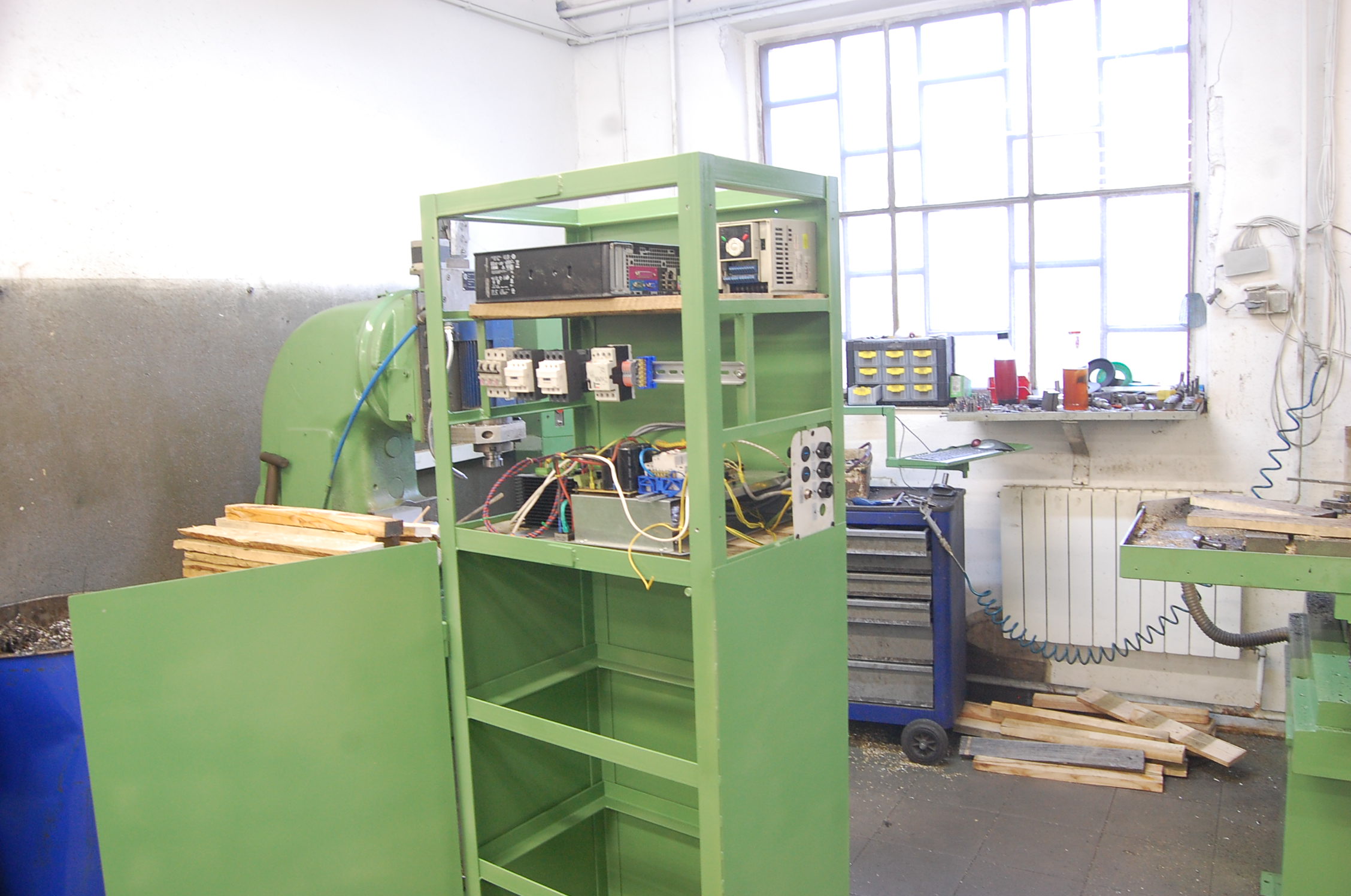

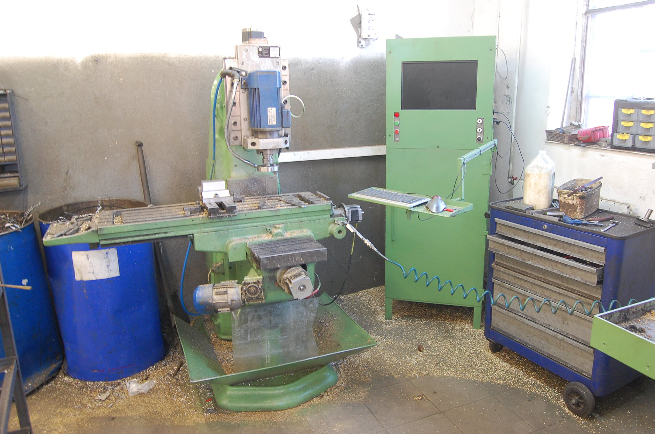

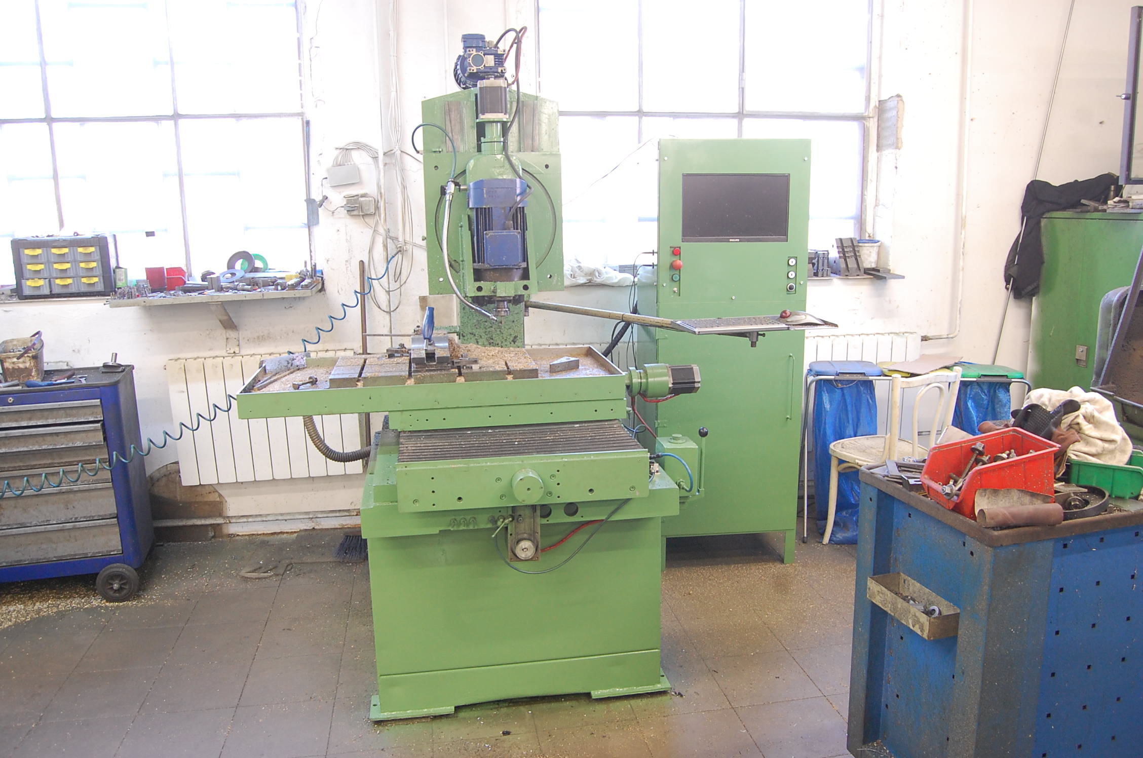

Post napisał: kamar » 07 kwie 2025, 07:36
Po kolei robimy drobne liftingi i niech służą następne 15 lat :)

Re: Frezarka CNC z elektrodrążarki i inne "wynalazki"
#606
Post napisał: IMPULS3 » 07 kwie 2025, 14:24
Chciałbym być już na takim etapie. A tu mam jeszcze tyle roboty przed sobą w tym roku. Katastrofa. :P
Posty w temacie: 262
Posty: 16281
#607
Post napisał: kamar » 07 kwie 2025, 14:51
100 lat niemałe :) Rano miałem starszego klienta który przybiegł od bramy.
Jak go zapytałem, czemu tak biega to odrzekł, że już mu mało czasu zostało. Jak zapytałem , ile ma lat - 84.
Także zagęszczaj ruchy :) Jesteśmy w trakcie zabudowywania szaf przy trzech tokarkach i zaś parę lat będzie spokój.
No, ale my mamy rączki wolne od kręcenia korbkami :)

#609
Post napisał: kamar » 09 kwie 2025, 07:01
kamar pisze:
07 kwie 2025, 14:51
Uporządkowuje to ten małpi gaj przewodów i daje dodatkowe, osłonięte miejsce na klamoty.

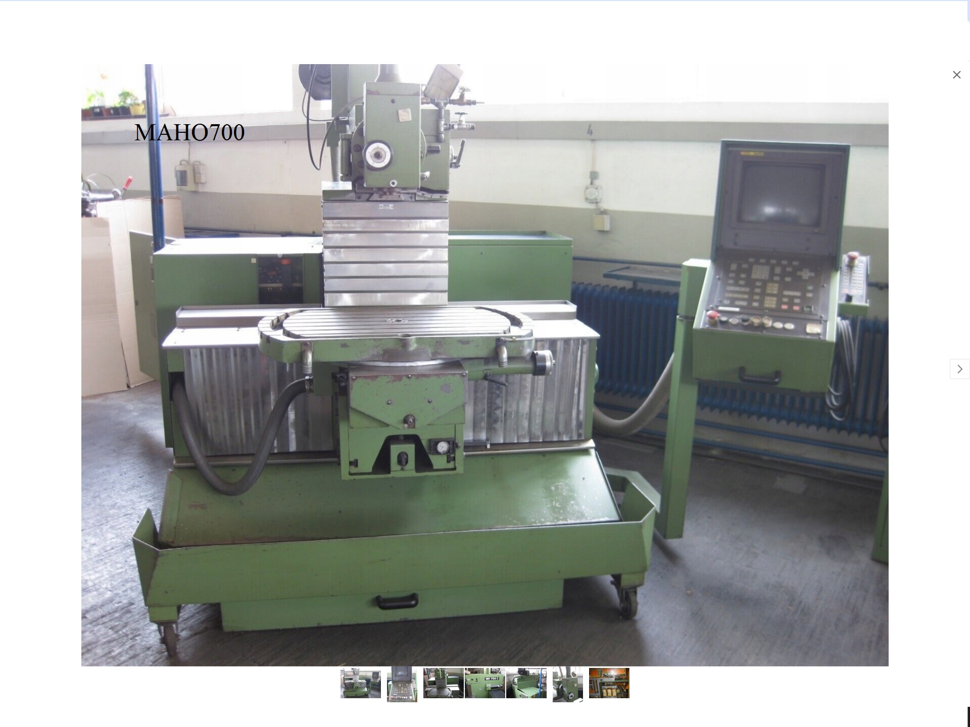

Post napisał: bas01 » 12 kwie 2025, 22:35
mr kamar ,jak u ciebie z mocami ?
na allegro jest taka maszyna maho700 ,trzeba zrobić ją na bardziej współczesną na cnc Linux ,albo coś podobnego ,jaka może być orientacyjna cena takiej przeróbki ,tak aby to działało tak dobrze jak u ciebie w twoich diabłach ? :)
Dodane 1 minuta 30 sekundy:
kamar pisze:
09 kwie 2025, 07:01
kamar pisze:
07 kwie 2025, 14:51
jak u ciebie ,u was z mocami ? :) chcę kupić to maho700 i przerobić na linux albo coś podobnego
