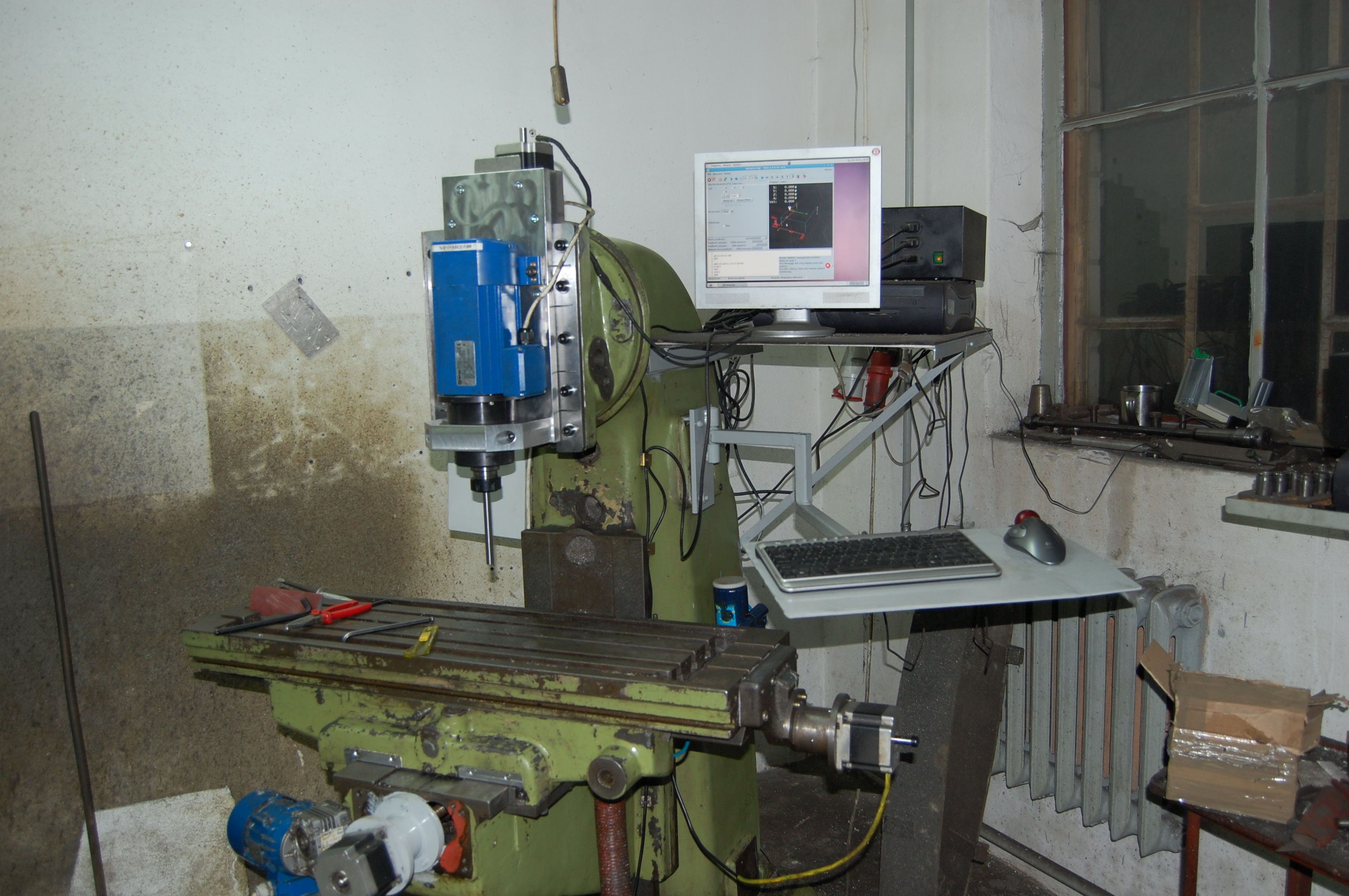

To je czernione. Dekle mocujące są stalowe. A odkurzacz to jeden z lepszych wynalazków, wreszcie obwiedniówkę widać z pod wiórów :)
Całkiem zgrabnie wyszło. A i zetki przybyło 80 mm.

No no,fajnie. A ta oś z to na plaskiej prowadnicy?
Lącznik silnika osi Y też pomalowany... :wink:

Płaska. Tak se niemiaszek kiedyś wymyślił i tak musi być. Ale przeszlifowana i trochę posłuży.
A farby poszło więcej, chociażby na ramie od klawiatury :)
Ostatnie wrzecionko na ukończeniu i zaczniemy generalną wymianę.
Przy okazji się okazało, że w razie kryzysu będzie się czym zająć.
Dostałem chyba z dziesięć zapytań o sprzedaż. :)

kamar pisze:Ostatnie wrzecionko na ukończeniu
szkoda tylko że miękkie. Dla siebie warto tak oszczędzać? Czy pieca pod ręką brakuje?

qqaz pisze:]szkoda tylko że miękkie. .....
Może dla Ciebie 33-35 HRC (a tyle ma 40HM ulepszony hutniczo) to jest miękkie. Dla mnie wystarczy. :)
