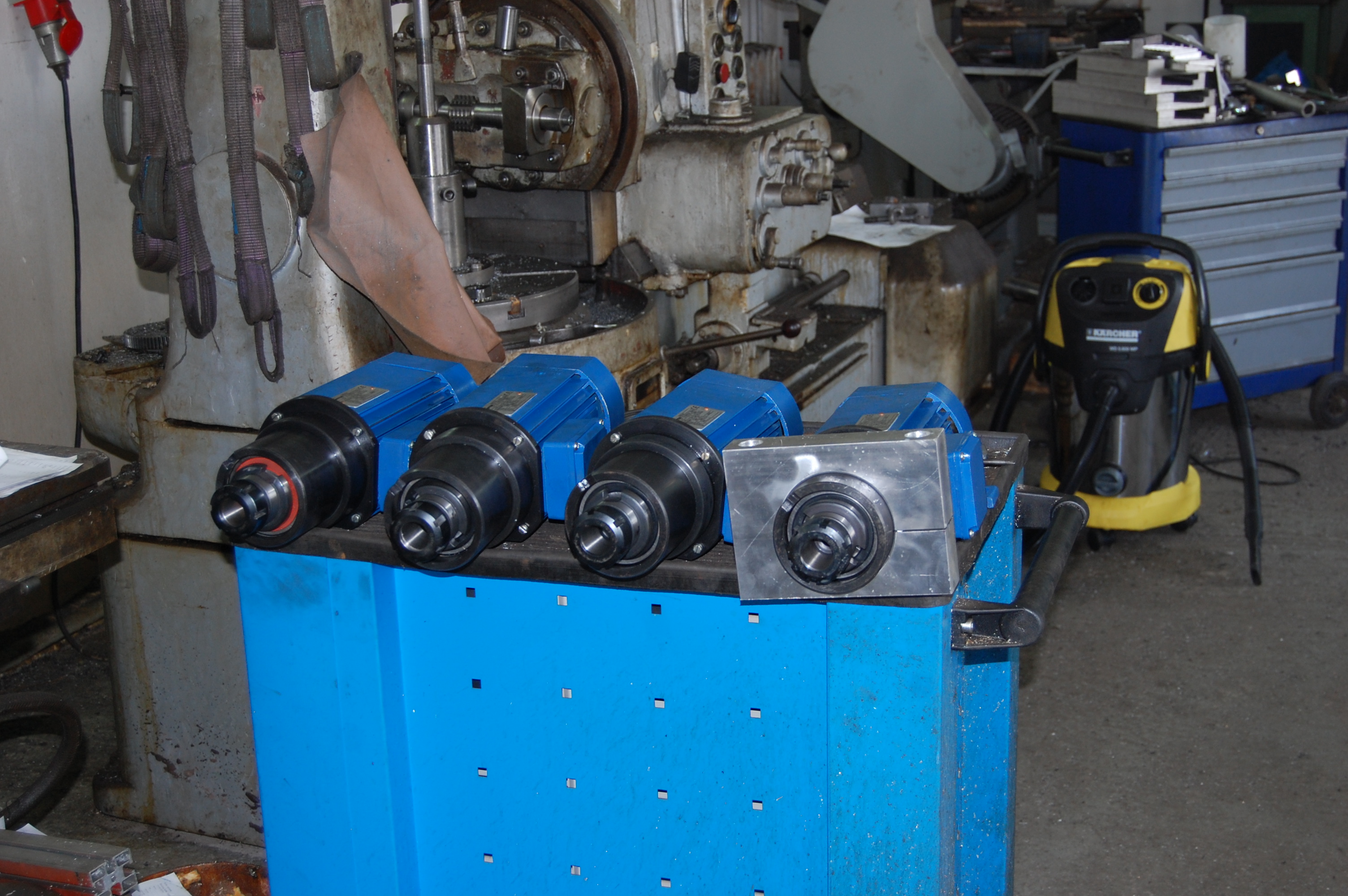

1) Czemu nie zrobiłeś takiego patentu jak przy 4fya ?
To wrzeciono miało w oryginale stożek MK4 i większych narzędzi by i tak nie uniosło,
więc nie było sensu go zostawiać ?
2) Czemu nie robiłeś nowej wierconej osi do silnika-wrzeciona ?
Zbyt wiele zachodu w stosunku do korzyści wyszło by z obróbką i ulepszaniem osi i stożka ?

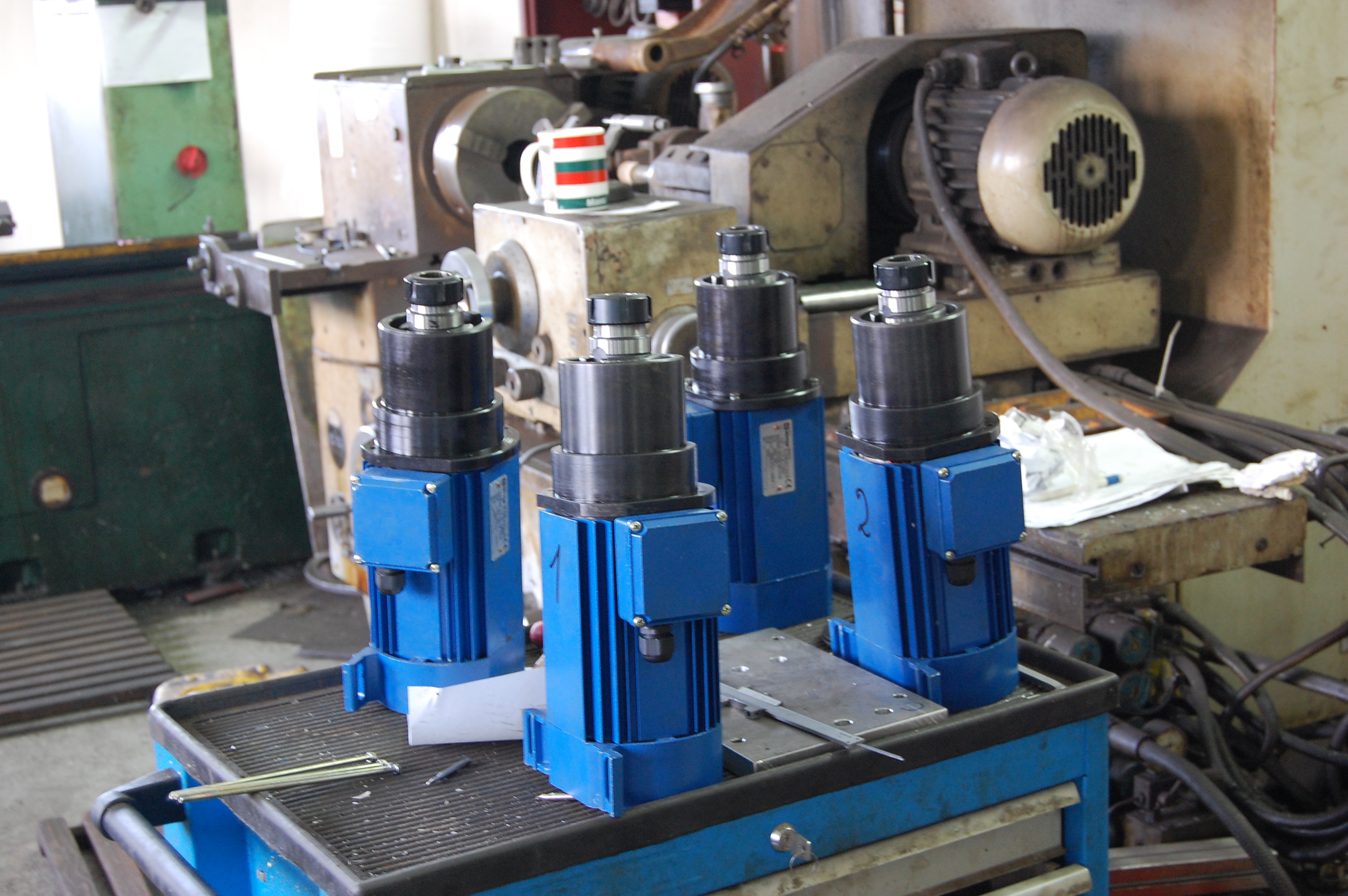

1. Stożek Mk4 jest upierdliwy przy wymianie a przy małych maszynkach bardziej mi potrzebne większe obroty do drobnych narzędzi.
2. Jak wyżej.
Do jednej maszynki będę potrzebował wrzeciennik ze stożkiem iso40 i już się robi
ale roboty z nim znacznie więcej.

Bateria wrzecionek czeka na szlifowanie dziurek pod łożyska.
