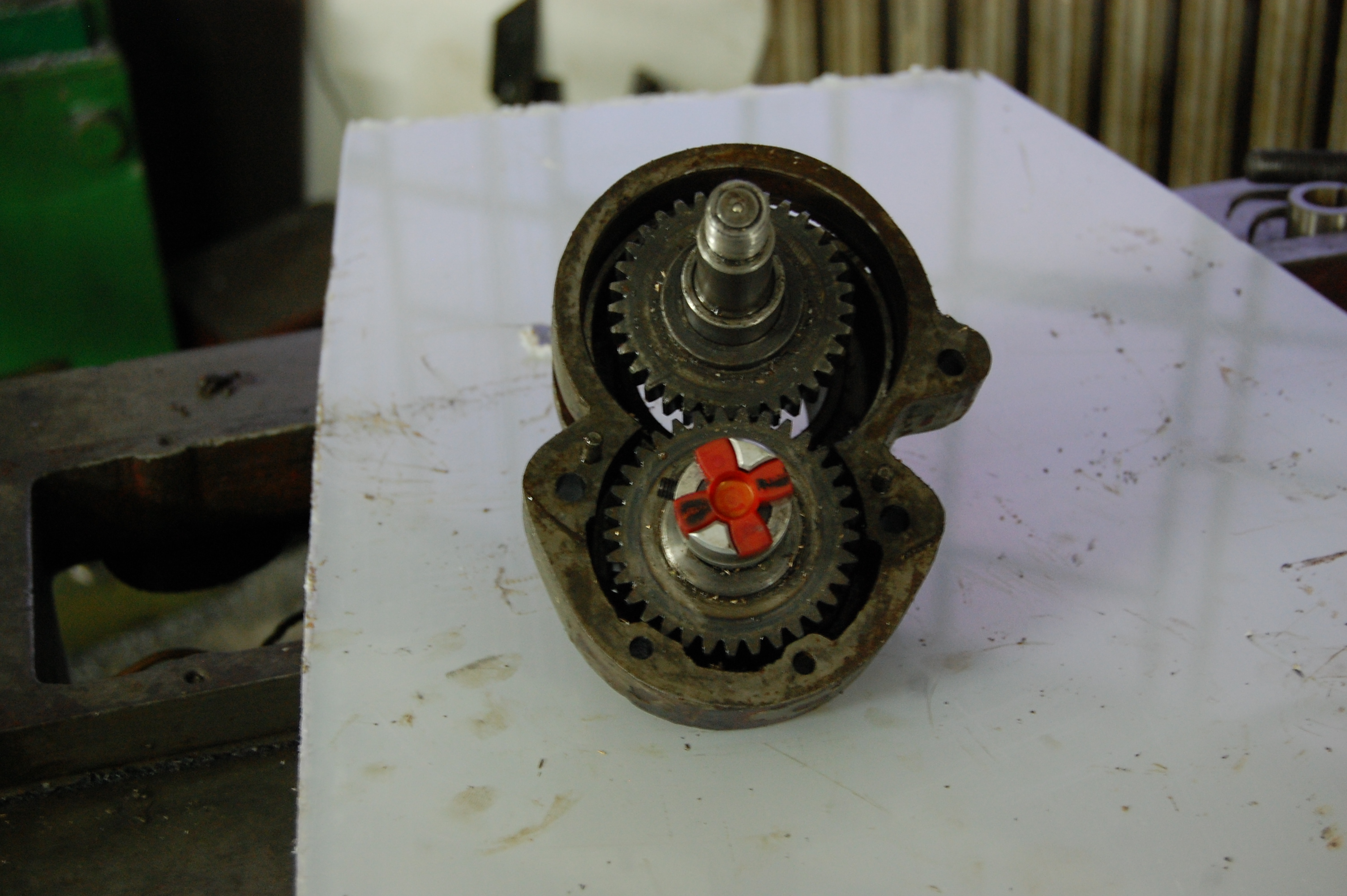

Też mnie ciekawi co wykombinowaliście. Dla mnie największa wada to luz nawrotny ale jego w prosty sposób raczej nie da się zniwelować więc tym bardziej zastanawia mnie Wasza przeróbka.

W oryginalnej podzielnicy ( w moich) na przeniesieniu napędu z korbki na ślimak jest takie ustrojstwo:
Mimo szczerych chęci i regulacji, jakiś luz na zębach jest. Niby skorygowany programowo i wszystko jest fajnie puki kręcimy w jedną stronę lub frezujemy tylko na obrocie.
Jednak przy frezowaniu na obrocie w obie strony z przesuwem po " X " pozostaje martwe pole.
Gdy miana kierunku obrotu koryguje luz, " x " już jedzie.
Co do oporów "moralnych" - w moim wieku to lepiej żałować za grzechy , niż żałować ,że się nie grzeszyło :)
I , jak mawiała nieodżałowana Stefania -" Mnie już wszystko wolno "

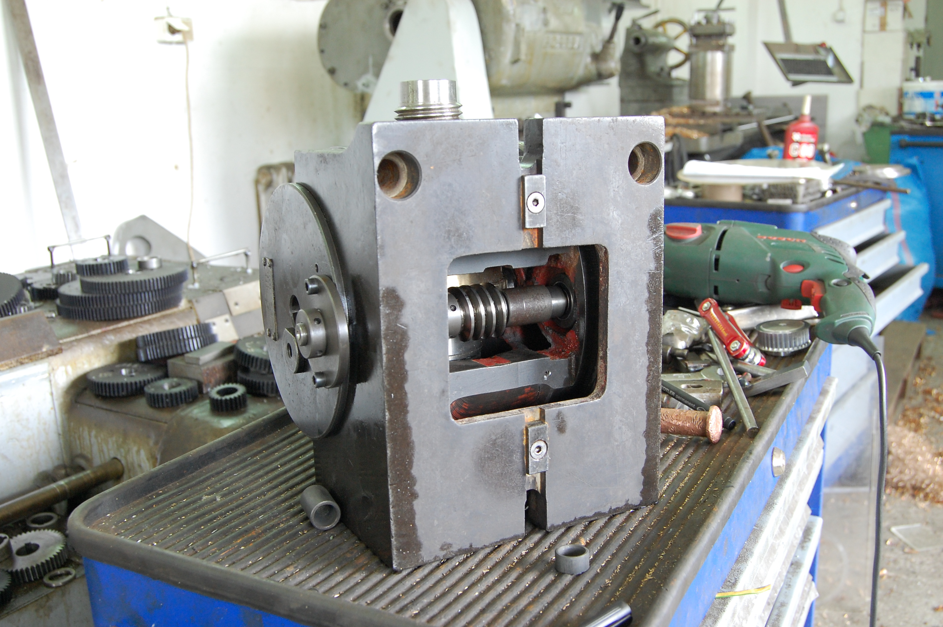

Planujemy dorobić nowy wałek ślimaka i dwie obudowy łożyskowe coby ślimak nie był na panewkach. Wałek musi być dłuższy bo wyleciał również mechanizm rozłączania ślimaka.

Nowe części dorobione.
a łożyska kupione

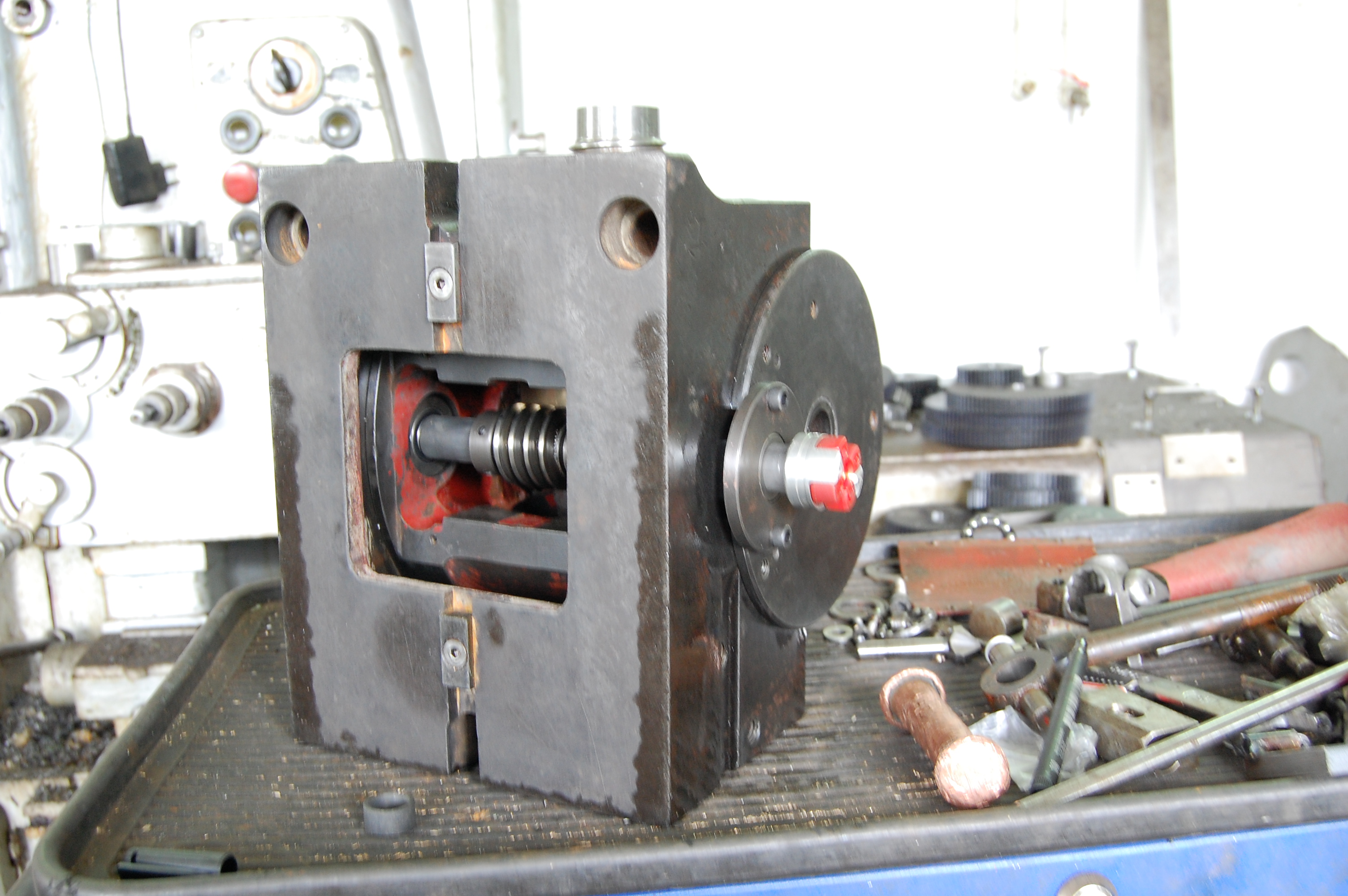

Post napisał: kamar » 02 sie 2011, 11:50
Podzielnica poskręcana i wyregulowana. Luz nawrotny niewyczuwalny !!!.
Zobaczymy jeszcze pod czujnikiem ale powinno być dobrze.

Post napisał: ArturM » 05 sie 2011, 08:53
Podzielnica wyszła rewelacyjnie . Na takim ramieniu luz nawrotny wychodzi pół setki !

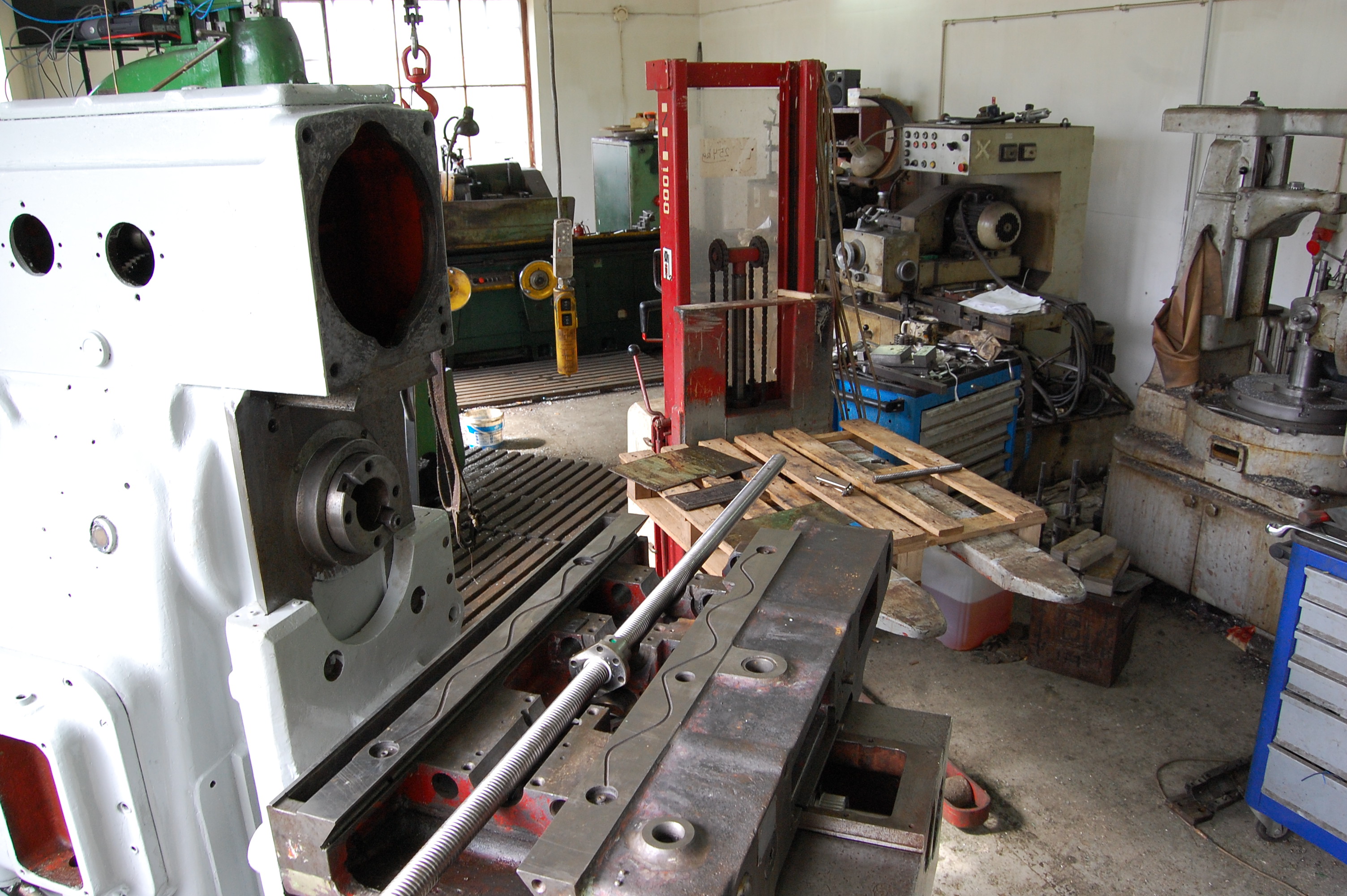

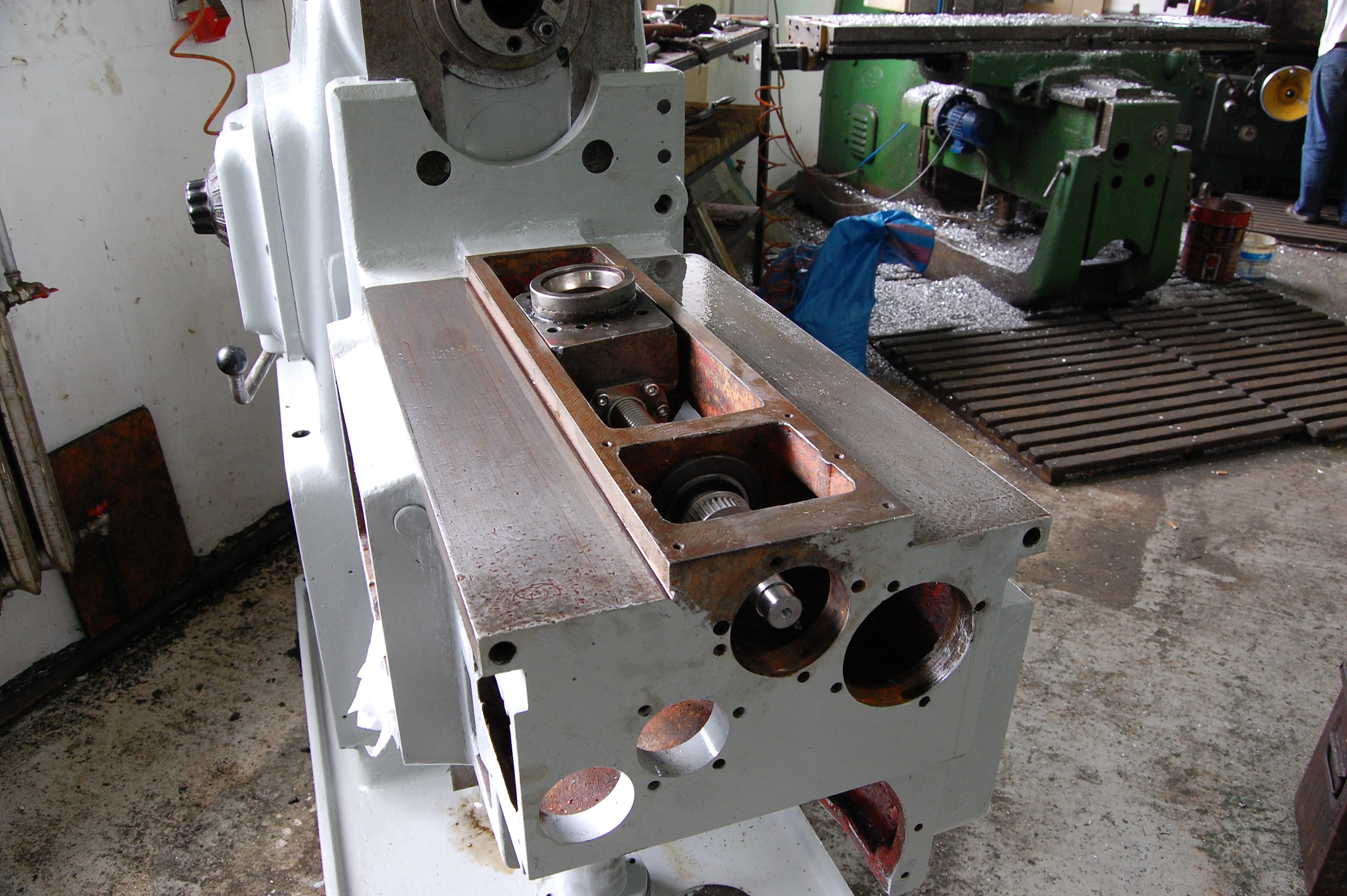

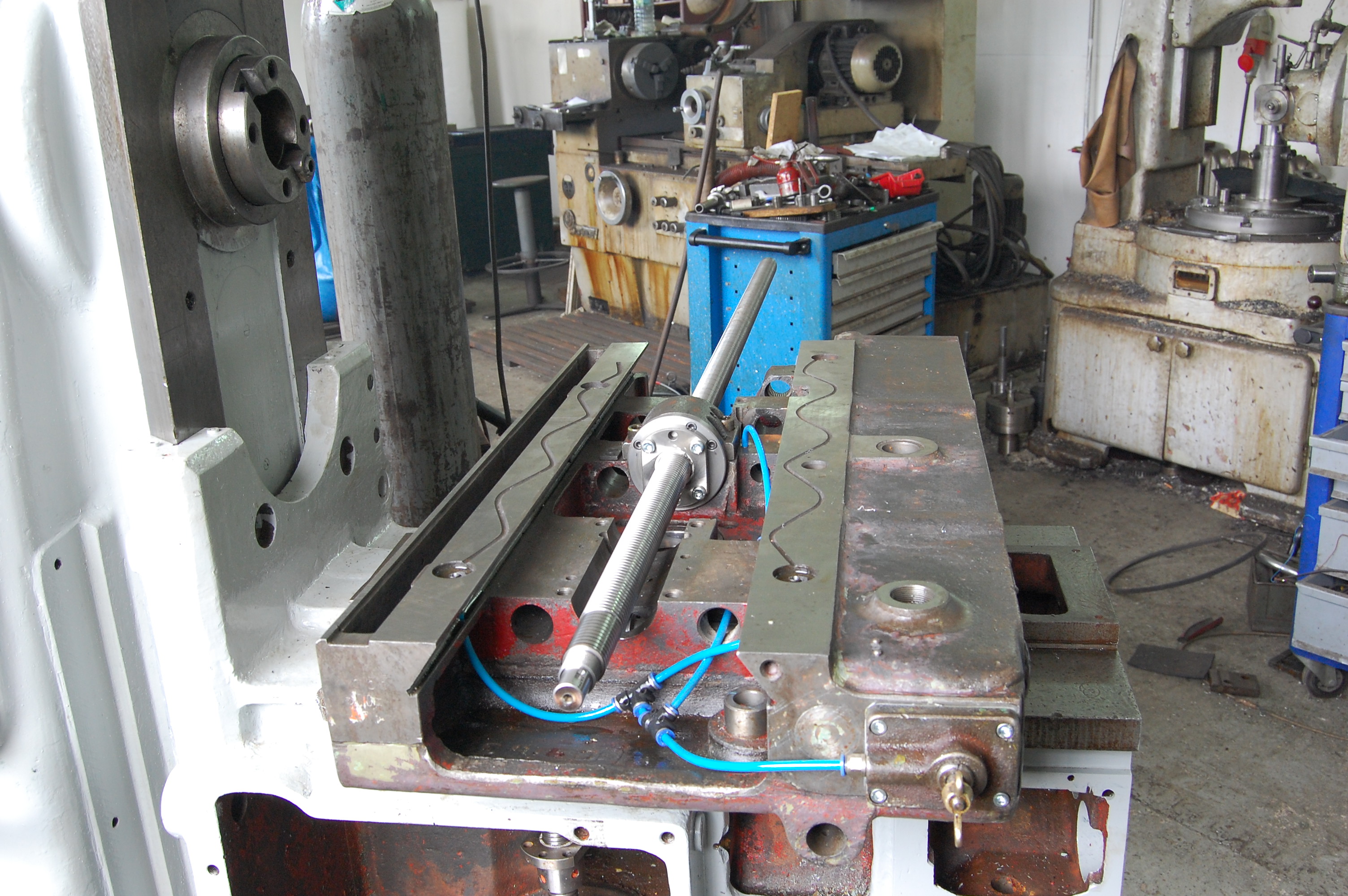

Post napisał: kamar » 12 sie 2011, 14:06

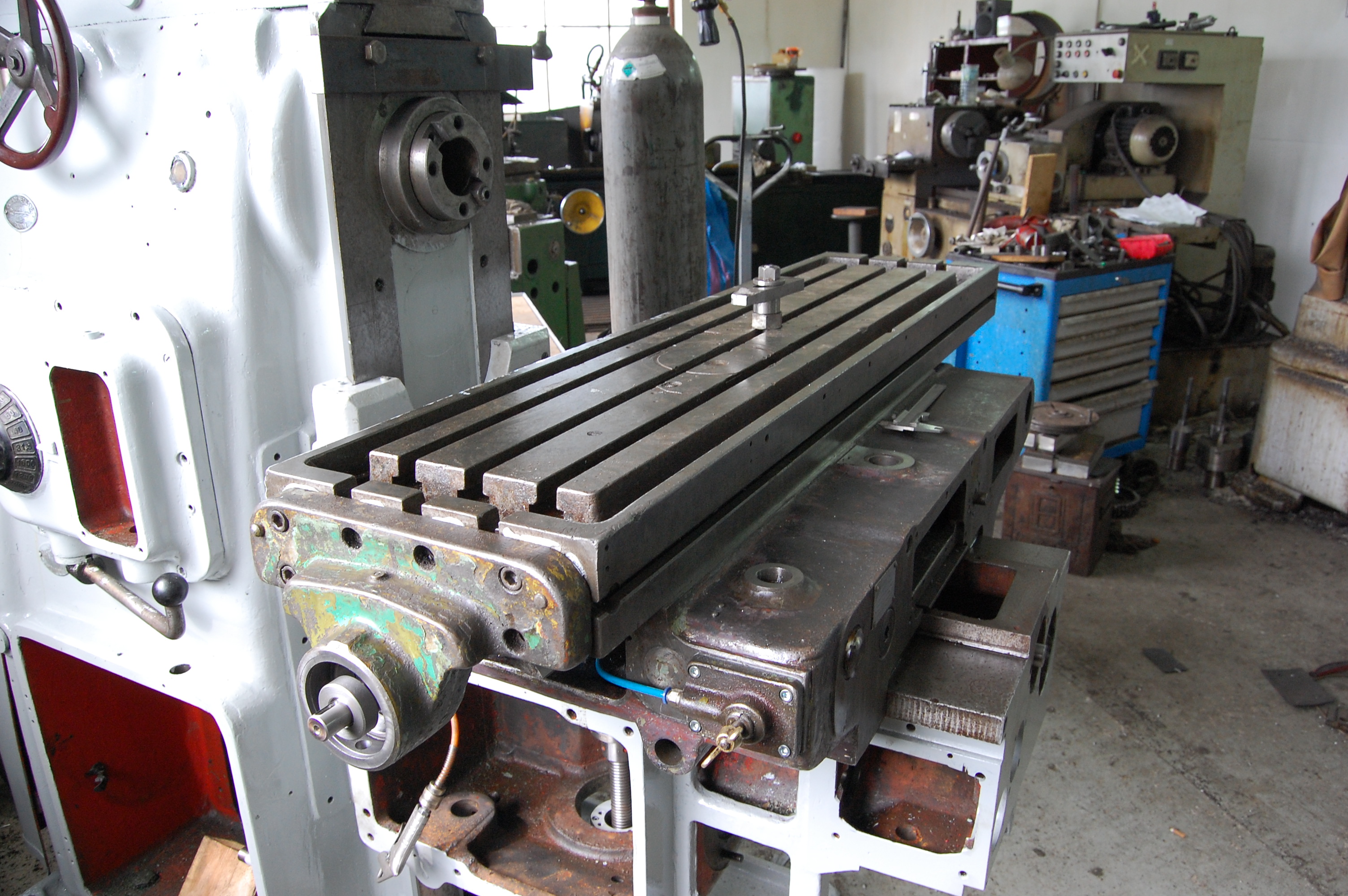

Powolutku ruszamy dalej z zabawką.
Napęd osi "Y" gotowy.
Pierwsza przymiarka "X"
Napęd "X" i smarowanie
Stół założony.
Kol. Markcomp77 podobno się spręża, więc na koniec wakacji powinien być finisz .

Post napisał: kamar » 18 sie 2011, 11:02
markcomp77 pisze: hehe ;)
To nie temat do śmichów. Sprawa sie robi gardłowa :)
Z pomocą kol. Newtona, 600 kilowy stół, góra - dół chodzi chodzi jednym palcem.

To dopiero będzie potężny skok w osi Z. Ciekawe jak rozwiążecie sprawę sterowania. Symetryczny skok dla obu osi?A w konfiguracji wpisany skok 2*skok śruby?
