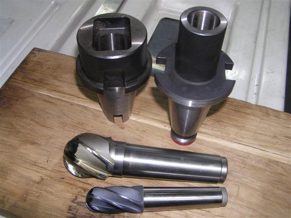

Mex pisze: Tak zgadzam się najprostszym rozwiązaniem było by kupienie o odpowiedniej
mocy serwomotoru , wtedy by znikły wszelkie bolączki z którymi muszę się teraz
borykać . Tylko mi udziel odpowiedzi , ile to by kosztowało ? bo ja wiem że za tą kasę
zbudował bym drugą taką maszynę .

Chdiło mi o przekładnie np. o dwóch lub trzech przełożeniach a nie dobraniu dwóch kółek na stałe . Jak masz prace do której potrzebne sa niski obroty jeden ruch i masz zmniejszone przełożenie . potrzebujesz wiekszych obrotów przełączasz spowrotem.
Tylko jest mały problem przy takich mocach to ta przekładnia była by ogromna ,
też tak chciałem zrobić tylko jak policzyłem przekładnie to okazało się ze musze
zastosować pas zębaty o szerokości 75 mm , widać go na wcześniejszych zdjęciach ,
dlatego cały pomysł przekładni stopniowych upadł , poza tym chciałem mieć możliwość
pełnej kontroli obrotów z programu a nie przerzucać obroty ręcznie , jak proponujesz .

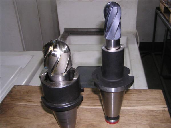

wieslawbarek pisze: bo o ile zwiekszyles predkosc {razy} o tyle razy zmniejszyles moment obrotowy zreszta niedawno sam pisales ze zmieniles silnik napedowy na wiekszy bo maszyna stawala przy wiertle 20 mm :lol: a pozatym ciekawi mnie dlaczego zastosowales iso 50 na tak male narzedzia do 30 mmwystarczy iso 30 sam tak robie
ISO 50 zastosowałem tak zgadzam się może trochę pochopnie uważam że wystarczyło by
ISO 40 tylko chciałem wykorzystać istniejące już oprawy ISO 50 Ostatnio pracowałem
głowiczkami 63mm i żaden problem to nie był dla maszyny .
Tak zdaje sobie sprawę że zwiększając prędkość 3 razy zmniejszyłem tyleż samo moment
obrotowy , ależ czy to ma znaczenie przy takiej mocy silnika
może przepisze parę danych z karty katalogowej pominę pare szczegółów
jak przy jakim ciśnieniu i tym podobne bo to nie forum hydrauliczne .
Zapotrzebowanie silnika przy ciśnieniu nominalnym 36,8 KW
Moment obrotowy przy ciśnieniu nominalnym 209 Nm
przy ciśnieniu maksymalnym to dopiero te parametry robią się
ciekawe . Tylko żeby ktoś sobie nie pomyślał że mam tam zamontowany silnik
elektryczny 40 KW zaraz prostuje coś koło 14 KW a pompa o zmiennej
wydajności działa jak przekładnia na mniejszych obrotach wrzeciona dysponuje
o wiele większą mocą niż silnik elektryczny a przy max spadnie do tych 14KW
starałem się to tak wyjaśnić w prosty sposób pominąłem porę szczegółów
i zależności ciśnienia itp , aby moja wypłowieć była w miarę czytelna .

a ja poproszę o wyjaśnię jak Kolega zamierza zamontować do ISO30 wiertło fi30 na Mk4 o długości roboczej 300mm i chwytowej jakieś 150 ? ( lub gwintownik maszynowy m24 tylko - nie wspominam nawet o m94) i pogonić w material, chętnie tez pooglądam jakość powierzchni przy takiej obróbce (takim metodami) oraz jej czas !!
Mex pisze:Co ty cały układ osi Z waży ponad 300 kg uważasz że to mało ?
mało,
2,3,5 ton to jest os, 300kg to wazy motor gl.
Mex pisze:ISO 50 zastosowałem tak zgadzam się może trochę pochopnie uważam że wystarczyło by ISO 40
nie rób sobie wstydu i nie pisz takich rzeczy publicznie,
bo za chwile doradza Ci "prowadnice linowe szufladowe" zamiast Twoich - są lepsze do Twojej obrabiarki ponadto wytrzymują większe siły, prędkości, przyspieszenia, a no i są dużo dokładniejsze.
jeszcze nie raz docenisz sk50.
Cofam to co napisałem wcześniej miałem ciężki dzień targi itp.
przejrzałem katalogi z oprawami i muszę się zgodzić z kolega OLO_3
że nie zapiął bym tych narzędzi które używam obecnie do ISO 40
a tym bardziej do ISO 30 .
OLO_3 Dałem się wkręcić jak gówniarz :razz: jedynie co mogę powiedzieć
na swoje usprawiedliwienie , to to że w firmie nie mamy tak małych
maszyn i z opraw posiadamy tylko ISO 50
