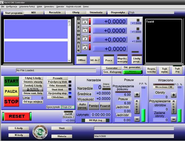

Post napisał: Azazel-75 » 24 wrz 2007, 08:44
Dobra z zielonym to była awaria ale żeby tak mi do....?
Ale nic to prawdziwy artysta krytyk się nie boi. :oops:
A co panowie powiedzą na to?
Jaki to jest kolor młotkowy stalowy?

Azazel-75 pisze:A co panowie powiedzą na to?
No zdecydowanie lepiej według mnie muszą być kolory łagodne a by przyciski były dobrze widoczne i sam kod ;) a po za tym kawał dobrej roboty :wink:

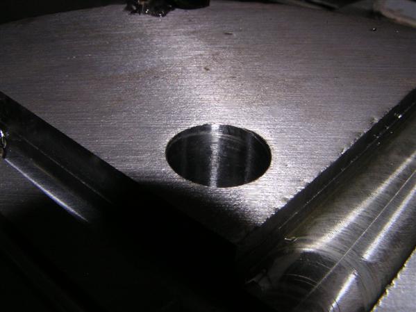

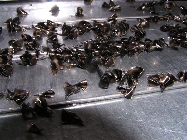

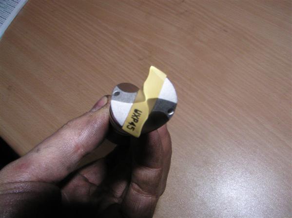

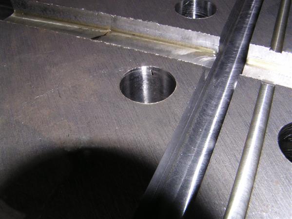

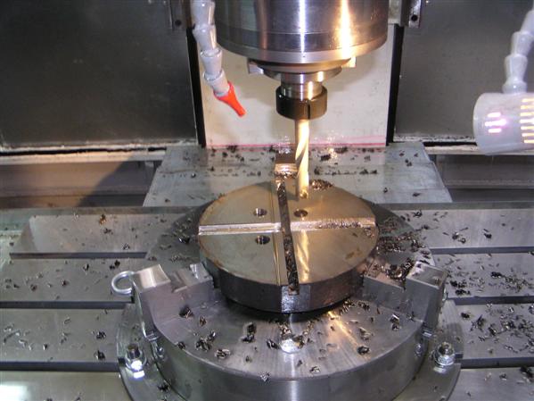

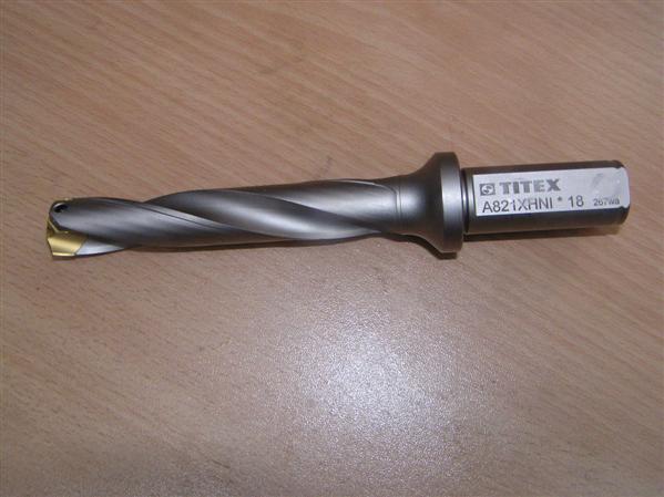

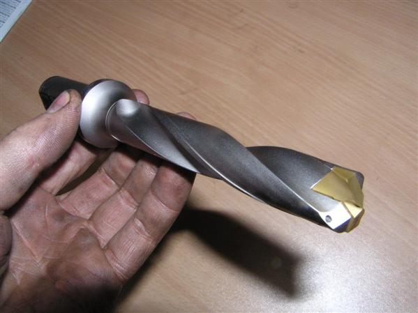

Miałem ostatnio w firmie przedstawicieli firmy WALTER
http://www.walter-ag.com/ w sprawie uzbrojenia kilku maszyn .
Ale do czego zmierzam , dużo wiercę zazwyczaj HSS-ami
no i wiadomo , parametry skrawania nie są zbyt imponujące .
Szukając alternatywy dla tych wierteł , natrafiłem na wiertła
monolityczne z węglika , oraz składane z wymienną płytką +chłodzenie wewnętrzne ,
co dla mnie było najlepsza alternatywą , bo wiertła monolityczne
z węglika z takimi średnicami jak potrzebuje kosztowały by majątek ,
a tu tylko wymiana płytki i gotowe , odpada ostrzenie itd. Oraz mam
chłodzenie narzędzia wewnątrz jakie są zalety to chyba nie musze pisac
Panowie z Waltera przywieźli ze sobą takie wiertło do
prób byłem raczej sceptycznie nastawiony do takiego rozwiązania
a już na pewno nie mogłem uwierzyć w parametry skrawania z jakimi
te wiertła maja pracować no ale po niedługim czasie musiałem
zrewidować moje poglądy zobaczcie sami .

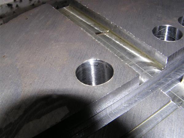

Parametry na których przeprowadzałem próby
Średnica wiertła 18 mm
Vc 80 m/min
F 0.22
n 1520 obr /min
vf 280 mm/min posuw
Podsumowując HSS'a nie chcę widzieć już na oczy .

Mex nigdy nie mow nigdy ja tez lubie nowe technologie ale stosunek ceny do osiagniec musi sie zgadzac wierce duze otwory wiertlami firmy sartorius glebokosc otworu praktycznie nieoghraniczona (przedluzki)piekne wiory predkoscu skrawania??tak sobie mysle jkakby zastapic hss hmem ?

Post napisał: Mex » 04 paź 2007, 15:13
wieslawbarek pisze:Mex nigdy nie mow nigdy ja tez lubie nowe technologie ale stosunek ceny do osiagniec musi sie zgadzac wierce duze otwory wiertlami firmy sartorius glebokosc otworu praktycznie nieoghraniczona (przedluzki)piekne wiory predkoscu skrawania??tak sobie mysle jkakby zastapic hss hmem ?
Ależ ja nie mówię że HSS są złe tylko u mnie nie całkiem się sprawdzają .
Te wiertła które pokazałem wyżej naprawdę sobie lepiej radzą , prędkości skrawania są
o wiele większe i więcej na jednej płytce wiercę niż na zwykłym wiertle , tym bardziej bo pracuje w stalach
stopowych , już uprzednio ulepszonych czyli twardych (300 HB) a ciągłe ostrzenie wiertła
doprowadzało mnie do ……… wierciłem wiertłami (Guhring) testowałem również różne powłoki
(TiN TiAIN) i specjalnej zauważalnej poprawy nie zauważyłem . Tak czy siak
po pewnym czacie wiertło ścierało się do stożka , a same ostrzenie z czoła nic później nie daje , bo wiertło zacznie się klinować w otworze .
A stosunek ceny do osiągnięć nie jest taki zły , tak oprawka nie jest tania ale tragedii
też niema ( do jednej oprawy możesz zakładać różne średnice płytek w zakresie 1mm )
a potem tylko wymiana płytki , odpada zdejmowanie oprawy , ostrzenie
narzędzia , mierzenie go . A tu wymienisz płytkę na maszynie i gotowe oszczędzasz nie tylko
kasę ale i czas .

Post napisał: easy2002 » 04 paź 2007, 18:14
Witaj
Ostatnio poprosiliśmy przedstawicieli firmy o próby wierteł Fi 21 z wymiennymi płytkami (zawsze tak robimy zanim coś kupimy)
W najlepszym przypadku osiągnęliśmy posuw ponad 400 mm/min przy 3000 obr/min
Ale wybraliśmy te co pracowały na 350 mm/nim z racji tego że nie rozbijały otworów i ze względu na kulturę pracy
Firm było sześć każdy miał zrobić 20 otworów w stali podobnej do 18G2A wyżarzonej (ciasto)
