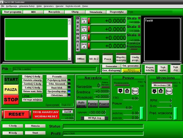

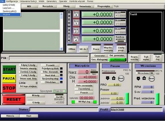

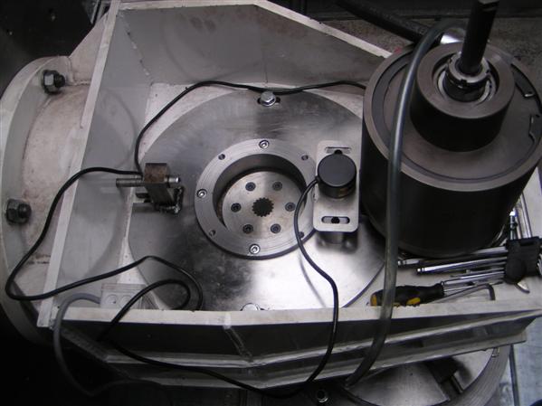

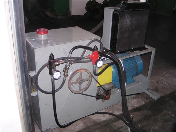

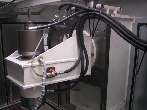

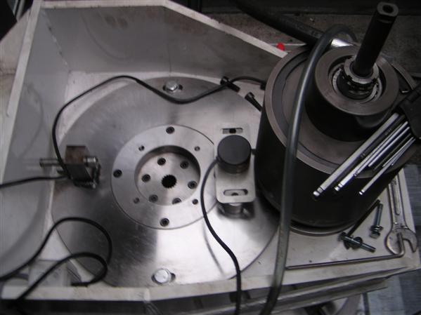

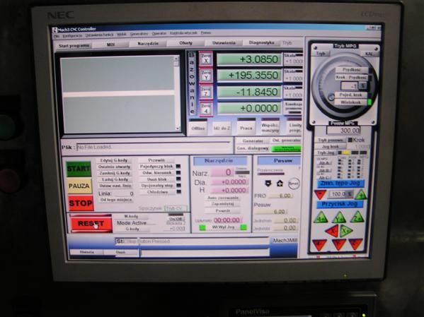

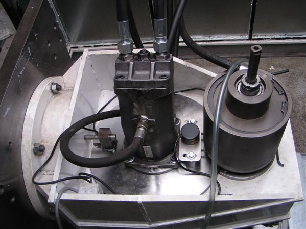

Długo to nie trwało a tu już pierwsza modyfikacja , maszyna doczekała się Macha 3 PL
oraz nowiutkiego większego silnika do napędu wrzeciona , okazało się że brakuje mi mocy
gdy pracowałem narzędziami większymi niż fi 20 zwłaszcza przy wierceniu ,
problem był nadzwyczaj uciążliwy przy pracy na mniejszych obrotach .
Lekiem okazało się zamocowanie mocniejszego silnika , i problem znikł .
Przy okazji zrobiłem porządek z przewodami hydraulicznymi co mnie zaczynało
już doprowadzać …… a jakoś nie potrafiłem się do tego zabrać .
Reasumując praca na takiej maszynie jest ciągłym poprawianiem , które wynika
z swoich nieudolnych obliczeń problemów które się nie przewidziało itd.
Będę się starał pisać o moich nieprzewidzianych problemach dla rozbawienia
kolegów bo to zazwyczaj kosztowne pomyłki . :???:
Mach 3 PL.JPG (46.93 KiB) Przejrzano 1077 razy
Po modyfikacji.JPG (42.98 KiB) Przejrzano 1059 razy
Przed modyfikacją.JPG (39.78 KiB) Przejrzano 1059 razy
Z nowym silnikiem.JPG (47.49 KiB) Przejrzano 1058 razy

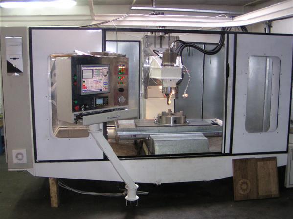

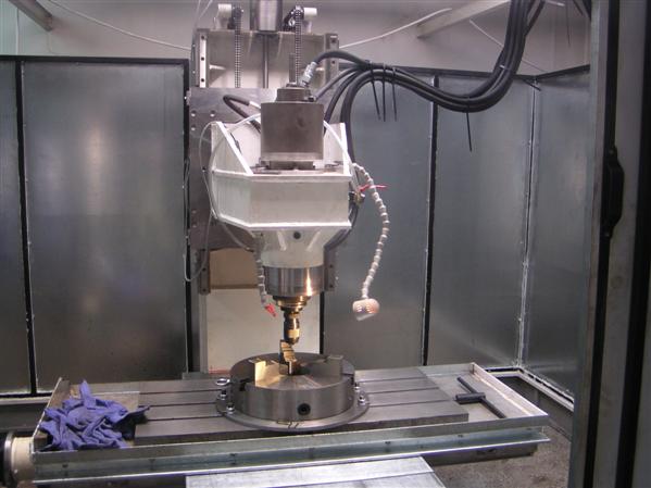

[ Dodano: 2007-09-21, 11:27 ]
Proszę kolegów o ocenę który styl ładniejszy szary czy zielony ?
Według mnie szary a kolega Azazel twierdzi że zielony
kolor zielony to nasz firmowy kolor . :twisted:

Post napisał: b_j » 23 wrz 2007, 22:10
... przgladając sie całosci tematu to maszyna jest jak dla mnie bezkonkurencyjnie zrobiona , i nie pozostaje mi nic innego jak tylko podziwiac , wiec korzystajac z okazji moze sie wypowiem na temat koloru ... szary zdecydowanie ładniejszy ... po ogladaniu zielonego w takim wydaniu - ból oczu po 2 h prawie pewny. :/
pozdrowienia
ARGUS
Posty: 2131
#210
Post napisał: ARGUS » 24 wrz 2007, 00:10
zdecydowanie szary
od zielonego można dostać oczokwiku galopujacego
fuj
a szary ładny
