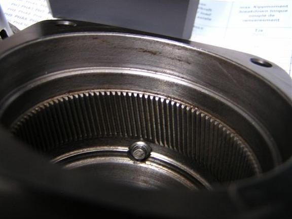

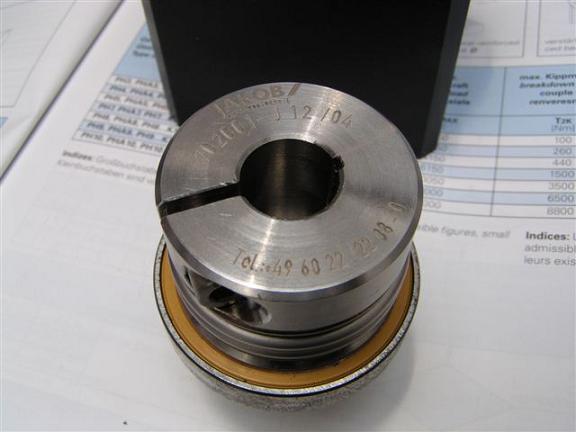

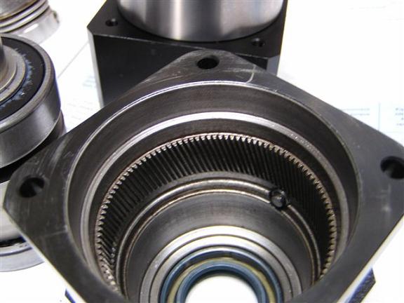

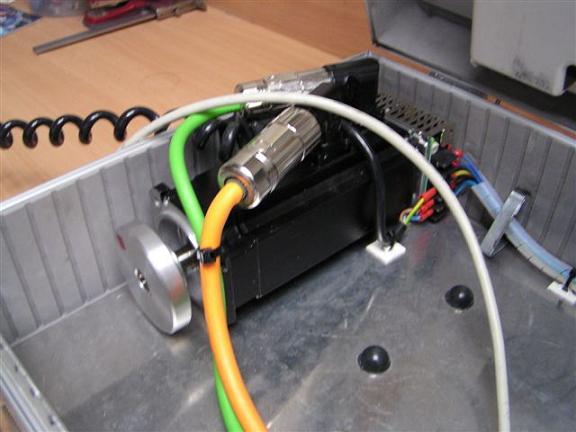

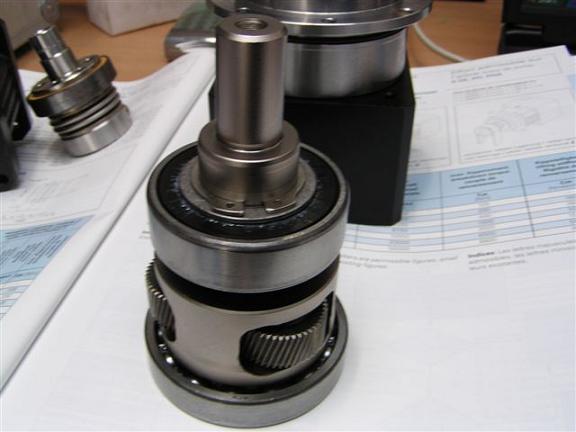

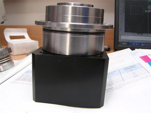

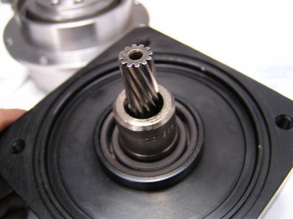

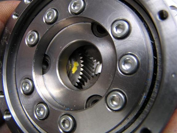

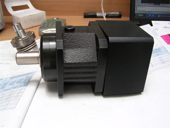

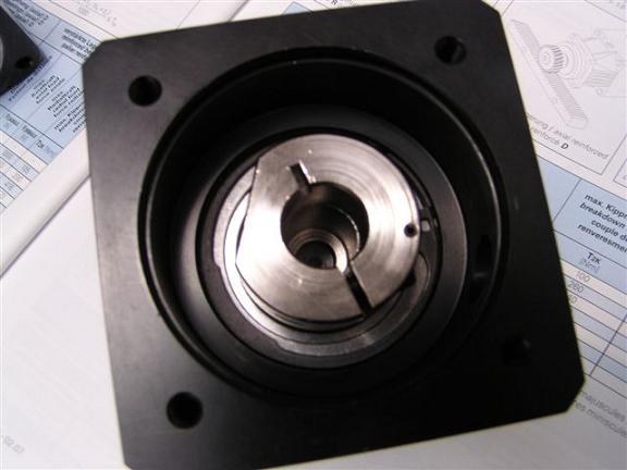

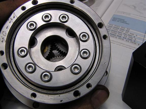

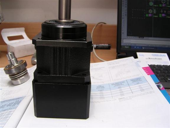

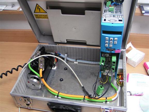

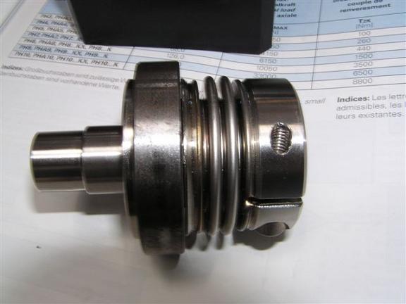

Jako taka ciekawostka miałem ostatnio okazję pobawić się sprzętem firmy STOEBER
http://www.stoeber.pl/ poniżej umieszczam parę fotek serwo napędu , oraz fotki rozebranych przekładni planetarnych bezluzowych , może kogoś zainteresują . W następnej konstrukcji mam zamiar zastosować sprzęt tej firmy , a przymarzam się do budowy piecioosiówki oczywiście jak zbiorę fundusze i doświadczenie , na obecnym poligonie jakim jest <Stonoga> :cool:

Post napisał: rockykon » 08 wrz 2007, 11:55
a możesz wyjaśnić co gwarantuje tym przekładniom bezluzową prace ?

Post napisał: Mex » 08 wrz 2007, 14:07
rockykon pisze:a możesz wyjaśnić co gwarantuje tym przekładniom bezluzową prace ?
Dokładność wykonania oraz prawidłowe użytkowanie , i tak na prawdę niema czegoś takiego jak bezluzowe , stosuje się to określenie tylko w mowie potocznej . Każda przekładnia czy śruba ma jakiś określony minimalny luz aby się nie zatarła . Przekładnie o których mowa , mają standardowy luz miedzy zębny na poziomie ≤ 3 arcmin lub te dokładniejsze mają zredukowany luz między zębny ≤ 1 arcmin , bo to tylko cześć produkcji która przechodzi po tak rygorystycznej kontroli jakości, reszta to te standardowe jak dobrze zrozumiałem i zapamiętałem .

Post napisał: rockykon » 08 wrz 2007, 14:13
no to zależy chyba tylko od obciążenia, bo każdy materiał jest trochę podatny, myślałem ze tam może zrobili jakiś mechanizm kasowania luzów, albo napięcia wstępnego
bo chyba można wprowadzić naprężenie wstępne ( tak jak w prowadnicach, czy śrubach kulowych) tylko ze tam Kulki się obracają a nie tra ..
wybacz jeszcze moje moja niewiedzę co to za jednostka i ile to jest ? "arcmin "
OK sam sobie i reszcie niedoedukowanej odpowiem :-)

Post napisał: arizon » 08 wrz 2007, 14:15
Zapytam z ciekawości jakie momenty może przenosić przekładnia pokazana na zdjęciu?

Post napisał: rockykon » 08 wrz 2007, 14:22
I jakie daje przełozenie ...

Post napisał: Mex » 10 wrz 2007, 08:53
Przekładnia pokazana na zdjęciu to model pokazowy jedna z najmniejszych
i tak przełożenie 10 razy a można ją obciążyć
Moment znamionowy wyjściowy T2N 45Nm
Moment przyspieszenia T2B 65Nm
Moment awaryjny T2NOT 130Nm
