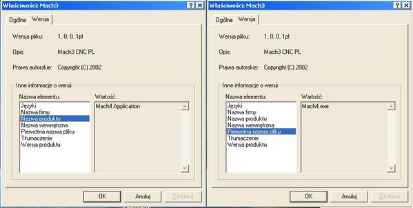

olo_3 pisze:jarekk napisał/a:
Do GREx'a to juz chyba trzeba nawet Mach4
nie ma czegos takiego ;)
No tu bym się nie zgodził :-)
http://www.cnczone.com/forums/showthread.php?p=156030
Poza tym w dokumentacjo do G100 każą zainstalować Mach4
Jest to chyba po prostu dedykowana wersja Macha dla GRex-a
Obrazekhttp://www.geckodrive.com/photos/G100_Installation.zip

nie ma macha4 jest tylko mach3, mach 4 był przez moment i obecnie jest jako plugin do 3.
i co kolega na to ?
jarekk pisze:Poza tym w dokumentacjo do G100 każą zainstalować Mach4 Jest to chyba po prostu dedykowana wersja Macha dla GRex-a
tak było dawno temu, jak jeszcze mach nie obsługiwał g-rexa, obecnie ma to w obligu.

Post napisał: jarekk » 31 sie 2007, 23:50
No to powinni uaktualnić dokumentację :evil:

Mach4 to po prostu najnowsza wersja Mach'a3. Artsoft lubi mieszać, może to koledzy tych z microsoftu a te typy tak mają.

Post napisał: olo_3 » 03 wrz 2007, 23:52
Azazel-75,
oświeć mnie proszę skąd pobrac ta najnowsza wersje macha ?
