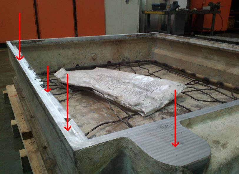

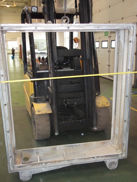

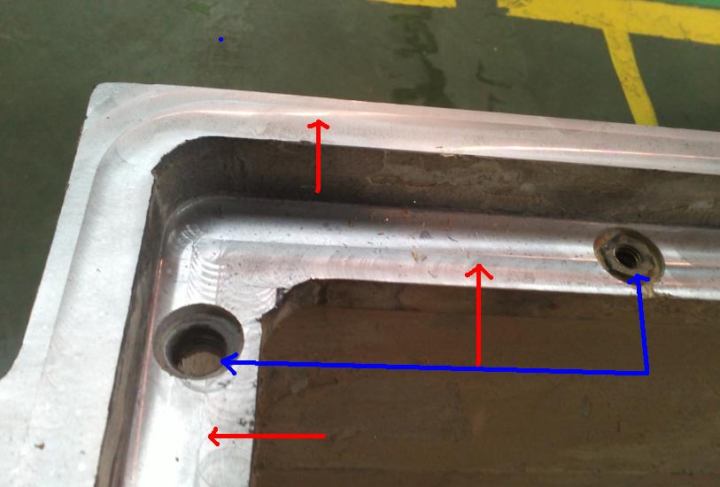

JAKĄ FREZARKĘ WYBRAĆ???
Witajcie, jestem zielony w temacie wyżej, ciut poczytałem, ale to nie zastąpi wiedzy i doświadczenia. Zwracam się do Was drodzy forumowicze z zapytaniem: Jaką frezarkę kupić by móc frezować ramy ze stopu dur-aluminium? Rozmiar ram to: 169 cm x 136 cm x 45 cm. Tak więc stół winien mieć rozmiary 2000 mm x 1500 mmm i odległość od stołu do punktu frezowania 450 mm. Można kupić taką seryjną frezarkę czy należy być może taką zbudować? Proszę o pomoc...
Tak wyglądają ramy po frezowaniu w zewnętrznej firmie:
