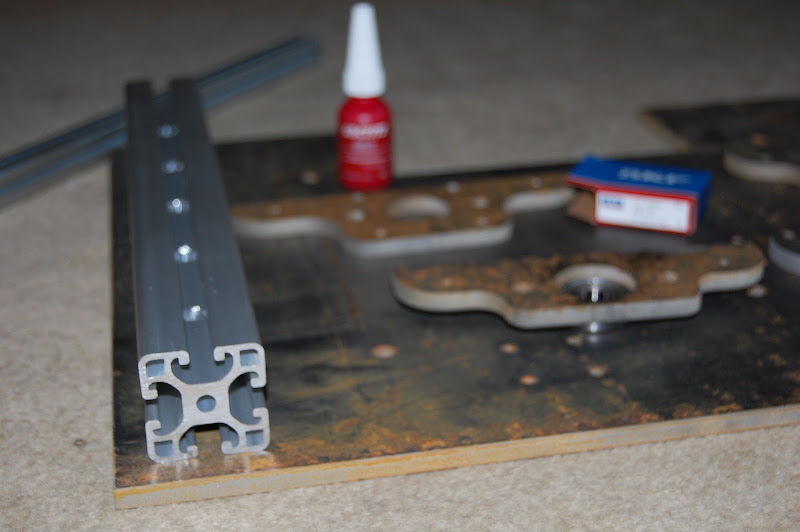

No i oto są. W zasadzie z góry muszę podziękować firmie el-mlyn za ponowną pomoc w realizacji projektu frezarki CNC. Bez waterjetu by się to pewnie nie udało:)
Teraz tylko odrdzewić i pomalować.
Za cięcie wyszło z 690zł netto.

Fajny zestaw klocków Lego - w sam raz na zimowe wieczory :grin:
Ciekawe czy te profile zapewnią odpowiednią sztywność maszynki ?
Biorąc pod uwagę dobre tempo realizacji projektu niedługo będziemy
bogatsi o ... Twoje doświadczenia.

Post napisał: syntetyczny » 12 gru 2012, 17:17
Zbych07 pisze:Ciekawe czy te profile zapewnią odpowiednią sztywność maszynki ?
Skręcone będą na 10 śrubek M8, więc myślę, że to wystarczy.
Poza tym, to już 3 moja konstrukcja (4 licząc CNC robota delta), więc doświadczenie już jest:)

Post napisał: premorepa » 12 gru 2012, 19:30
z wielkim zainteresowaniem sledze postepy, i z podziwem a jeszcze bardziej z wdziecznoscia patrze na open sourcowy charakter projektu...
pocichu licze i chcialbym kiedys wyfrezowac cos samemu, wiedza doswiadczenie i brak czasu nie pozwalaja aby rozrysowac cos samemu, tak wiec jestem niezmiernie zobowiazany za ten temat....
sztywnosc sadze ze wystarczajaca do lekkich materialow, kto chce obrabiac stal lub cos zblizonego to liczy sie z wydatkiem min kilkunastu tys....
do plastiku, drewna, a nawet i amelinium (przy minimalnym zbieraniu) wystarczy :)

Post napisał: syntetyczny » 13 gru 2012, 07:36
premorepa pisze:do plastiku, drewna, a nawet i amelinium (przy minimalnym zbieraniu) wystarczy
Myślę, że skoro maszynka zachariusa dzierga żwawo w aluminium, to i Kreaturka sobie poradzi:) W tym celu jest wrzecionko chłodzone wodą, bo ostatnimi czasy, robię roboty i części z alu są potrzebne.
