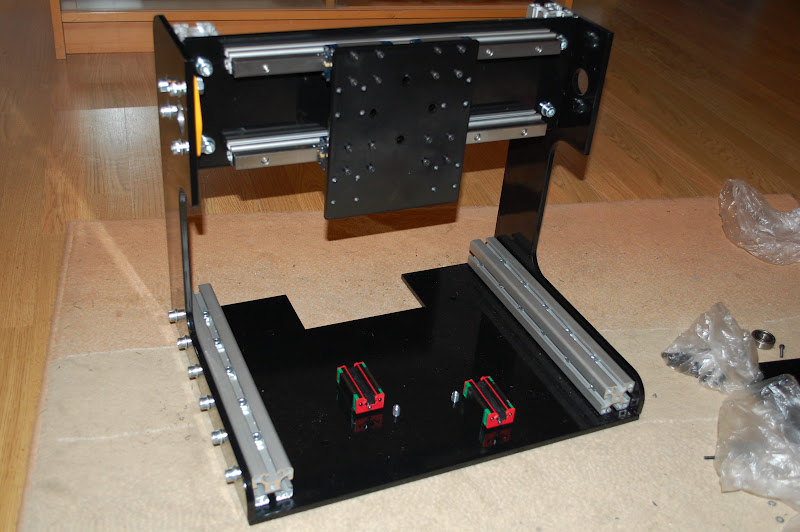

syntetyczny pisze:Podczas nieudolnego montażu nakrętki, kulki mi się rozpierzchły.
U mnie to samo wszystkie swoje kulki pozbierałem do butelki z myślą,że potem je powkładam do nakrętki ... niedługo będzie rok jak już tam leżą :) chyba jutro zerkne na nie mam nadzieje, że niezardzewiały.

Panowie, sytuacja jest taka. Przyklejam kulki na gęsty smar do śruby i nakrętka wkręca się do połowy. Więc jest małe kongo, bo jak kulek na jedną przegródkę jest za dużo(te pomaranczowe kapsle w nakrętce), to nakrętka się blokuje...
Jakieś opinie??Metoda??Bo wkładanie cierpliwe kuleczek, to od wczoraj uskuteczniam - rada to żadna.

Znam ten ból: https://www.cnc.info.pl/topics60/garazo ... 219,90.htm gdzieś w środku strony :smile:
Obejrzyj bardzo dokładnie te pomarańczowe plastikowe korki. U mnie na jednym pozostały jakieś resztki z wtryskarki i kulki na tym trochę się blokowały. Musiałem to poprawić i w końcu udało mi się nakręcić. Teraz wszystko się już dotarło i chodzi bez żadnych problemów
[ Dodano: 2013-02-03, 14:10 ]
Te korki zawracają kulki na poprzedni skok gwintu i jeśli kulki nie będą w tym chodzić bezproblemowo, to nakrętka zablokuje się na bank

Post napisał: pixes2 » 03 lut 2013, 14:15
Kuleczki musisz układać w nakrętce. Te kapselki, to element kieryjący kulki z powrotem na początek obiegu. Z regóły ile kapselków tyle obiegów. Weź choćby wykałaczkę poprowadź po gwincie nakrętki, to zobaczysz - jeden obieg to jeden zwój gwintu połączony właśnie tym kapselkiem. Kulki muszą być tylko w obiegach - jeżeli będą między nimi, to zespół bądzie się blokował.

Post napisał: syntetyczny » 03 lut 2013, 21:03
Dobra, panowie jacek-1210 i pixes2, wasze rady były na prawdę pomocne. Już myślałem, że trzeba będzie komuś wysłać. Lecą punkciki!
Dla ciekawskich, moje nakrętki 16x10 mają po 34 kulki. Mają 4 "kapsle" zawracające kulki, co wcale nie znaczy, że są 4 obiegi. Obiegi są 2, po ok 17 kulek. Piszę około, gdyż w jednym zmieściło się 16kulek, a w drugim 17, więc zostałem z 1 luźno.
Wyszedłem z impasu tak: smar do łożysk i prowadnic, gęsty. Przykleiłem na niego kuleczki w nakrętce w obu obiegach. Następnie, delikatnie uważając aby nie zukosować nakrętki do śruby, wkręciłem nakrętkę.
Żadne wkładanie kulek w nakrętkę na śrubie nic nie da. Ani upychanie również, co widziałem na youtube. Jedynie gęsty smar i układanie kulek w nakrętce.
lecim dalej z tematem. Cały dzień zmarnowany na nakrętkę...tfu

syntetyczny pisze:Żadne wkładanie kulek w nakrętkę na śrubie nic nie da. Ani upychanie również, co widziałem na youtube. Jedynie gęsty smar i układanie kulek w nakrętce.
Da da :wink: Ja wkładałem po jednej bez żadnego smaru, tylko że nie na śrubie tylko za pomocą tulejki z "wyrwaniem" tak by dało się tam kulkę włożyć a żeby inne nie wyleciały.

Post napisał: syntetyczny » 03 lut 2013, 22:36
Pewnie są narzędzia, bo chińczyki jakoś muszą pakować te kulki.
To niech kolega pokaże te narzędzie, bo to dla potomnych się przyda. I może rysunek techniczny do tego?? Zdjęcie warte więcej niż tysiąc słów - tak mówią...

Post napisał: jacek-1210 » 03 lut 2013, 22:43
syntetyczny pisze:
A to ciekawe, najwyraźniej chińczyk nierówny chińczykowi. Ja też mam 16x10, z Poltechu i u mnie są 3 obiegi x2 (na skoku 10 jest podwójny gwint) czyli mam 6 kapsli - żadnych luzów śruba-nakrętka -jak to niektórzy piszą- u mnie nie ma

syntetyczny pisze:To niech kolega pokaże te narzędzie, bo to dla potomnych się przyda. I może rysunek techniczny do tego?? Zdjęcie warte więcej niż tysiąc słów - tak mówią...
A tam odrazu narzędzie.
Instrukcja obsługi - wkładasz tulejkę w nakrętkę, tam gdzie jest wyrwanie dosyłasz kulkę i płaskim wkrętakiem ją wciskasz. Po wciśnięciu wszystkich tulejkę podciągasz do góry i przechodzisz do kolejnego obiegu itd.
Żeby nie było OT - osobiście do takiej maszyny bym nie montował takich prowadnic. IMO do tak "wiotkiej" konstrukcji się nie opłaca, zamontowałbym wałki podparte. Co do reszty - ładnie to wygląda, czekam na więcej zdjeć.
