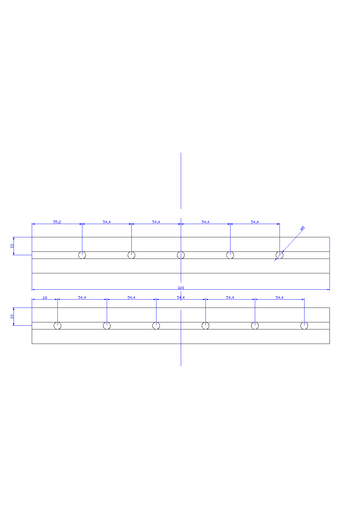

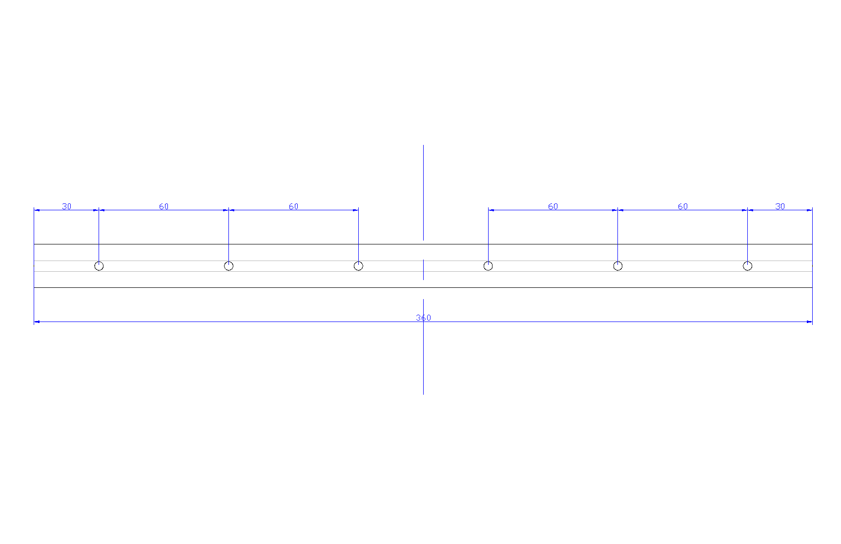

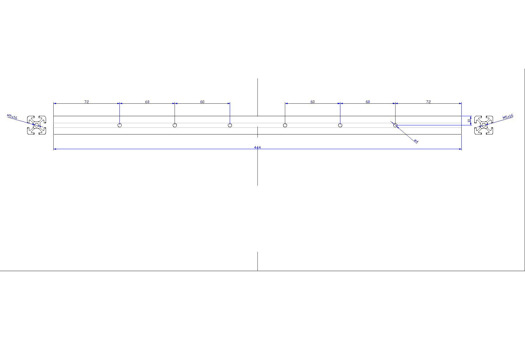

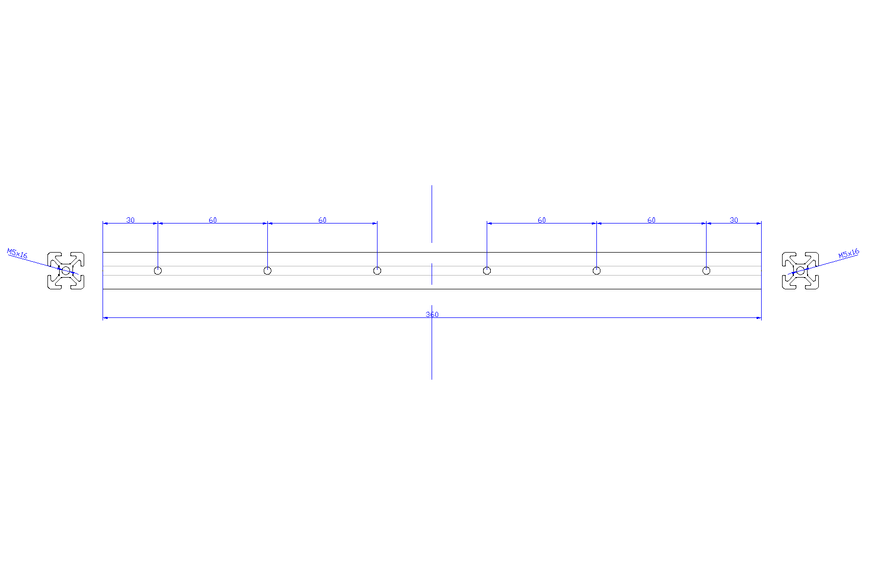

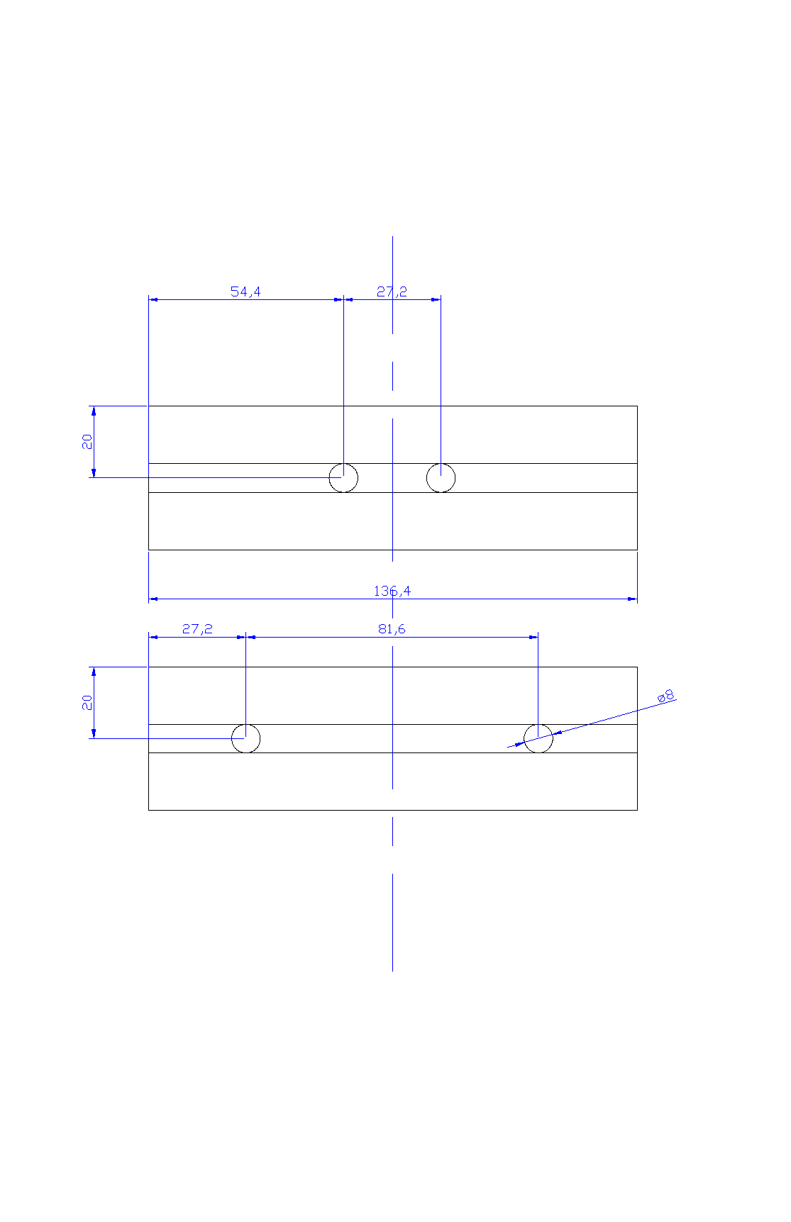

Rysunki, mały update
Post napisał: syntetyczny » 28 lis 2012, 21:33
Blaszki konstrukcyjne zaprojektowane. Pozostały profile aluminiowe ogarnąć do końca. Czyli zapytanie ofertowe i kolejny etap za nami.
Kol. gmaro w swojej biurkowej bestii wykorzystał blachy palone laserem. Nie pamiętam dokładnie gatunku blachy, ale czy ktoś mógłby mi polecić, jaka byłaby lepsza od czarnej konstrukcyjnej?Chodzi o jakość płaszczyzn.
CNCv1.2.zip
Blaszki 8mm
(83.93 KiB) Pobrany 256 razy

#18
Post napisał: syntetyczny » 05 gru 2012, 21:26
Nikt nie czyta, a ja kolejne rysuneczki wrzucam i zapytanie ofertowe poszło:)
