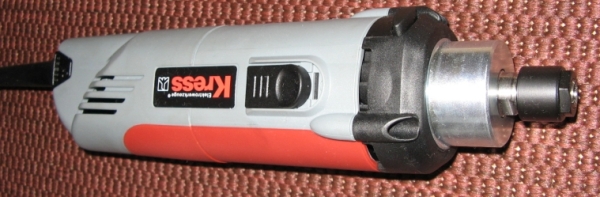

Post napisał: Marecki-MK » 08 kwie 2007, 14:01
Po lekturze forum przekonałem się że Dremela trzeba jednak zastąpić czymś lepszym :)
Wstępnie wybrałem :
KRESS 800 FME
http://www.akcesoria.cnc.info.pl/elektr ... _kress.htm
lub
Bosch GGS 27 C
http://plptocs.bosch-pt.com/boptocs-pl/ ... t_id=81915
Wrzeciona są podobne jeżeli chodzi o parametry i cenę - oba pasowałyby do mojej maszynki .
Jednak które z nich jest bardziej niezawodne, długowieczne, ciche podczas pracy ?
Może ktoś z szanownych kolegów mógłby doradzić które wybrać ?

Post napisał: termit_tm » 08 kwie 2007, 14:20
ja bym wziął kressa ma aluminiowy uchwyt i juz wiele osób go sprawdziło :wink:

Post napisał: gmaro » 09 kwie 2007, 18:58
O wrzecionie kressa tez już trochę było , ja obecnie robię ploter na taki wrzecionie tylko ciut mocniejszym foty poniżej a samo wrzeciono jest ciche i utrzymuje stałe obroty ..

Post napisał: clipper7 » 10 kwie 2007, 12:09
gmaro pisze:O wrzecionie kressa tez już trochę było , ja obecnie robię ploter na taki wrzecionie tylko ciut mocniejszym foty poniżej a samo wrzeciono jest ciche i utrzymuje stałe obroty ..
Możesz podać jakieś szczegóły tego wrzeciona (moc,obroty,cena,gdzie kupić, jakie można dostać do niego tulejki zaciskowe )? Mocowanie 42 mm ?

Post napisał: gmaro » 10 kwie 2007, 12:42
wszystko napisane jest tutaj:
