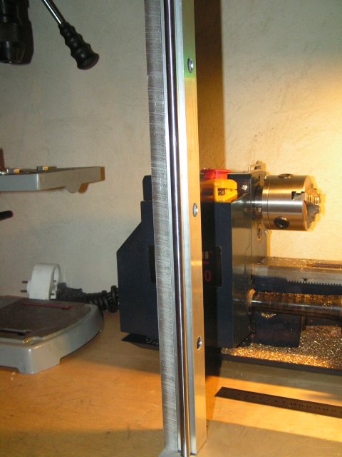

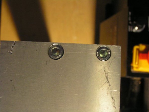

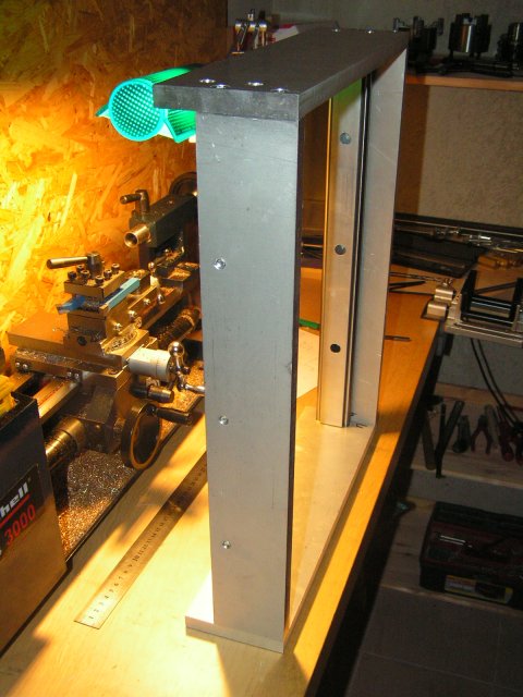

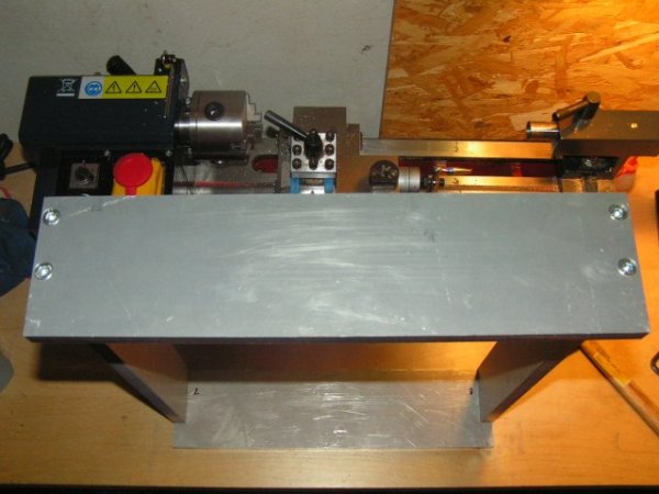

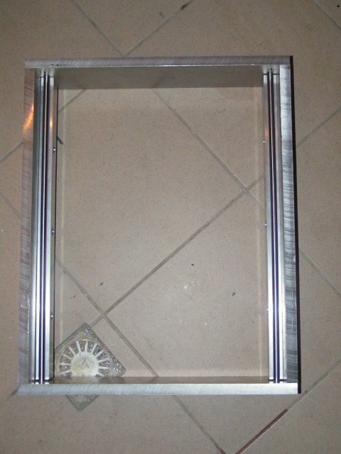

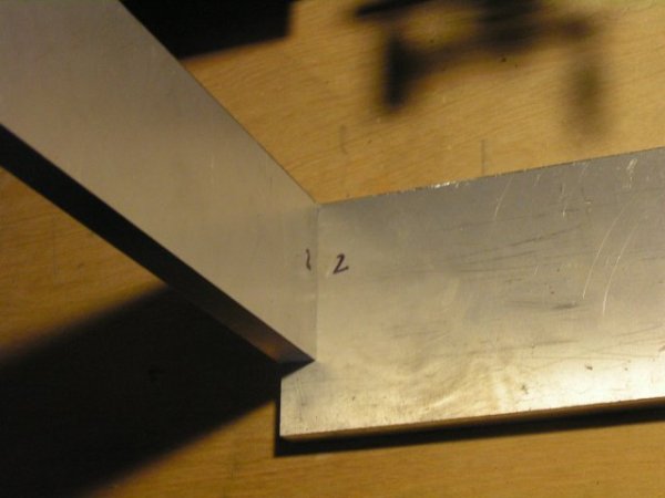

Witajcie,

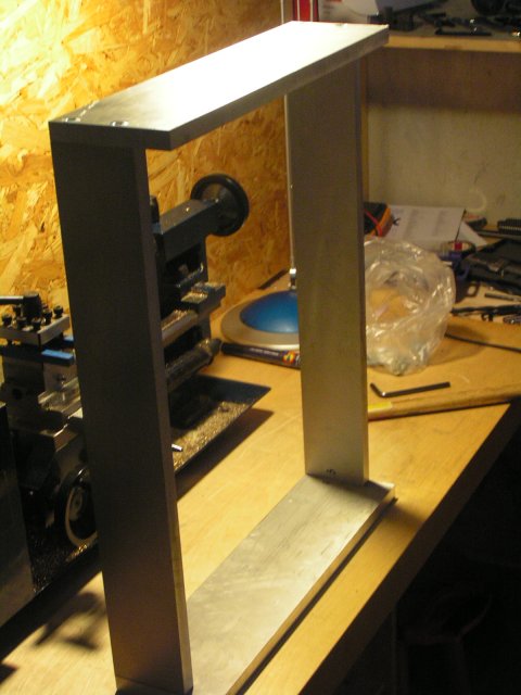

Ponieważ mam nietypowe hobby a mianowicie buduję modele silników parowych, od dłuższego czasu poszukiwałem urządzenia na którym mógłbym wykonywać cześć detali do tych urządzeń i trafiłem na to forum. Po jego literaturze postanowiłem rozpocząć budowę małej frezarki CNC z aluminium. Potrzebuję frezować w drewnie oraz metalach kolorowych jak aluminium, miedź, mosiądz i sporadycznie w tworzywach. Długo szukałem koncepcji i po połączeniu kilku pomysłów zdecydowałem się na następujące rozwiązanie :
1. generalnie cały zamysł oparłem na konstrukcji z przesuwną bramą a generalną inspiracją jest maszynka kolegi ze strony http://hobbycnc.hu/English.htm maszynka Mechanical 25
2. Maszynka będzie miała gabaryty o wymiarach 520x420 mm z czego pole robocze około 350x300 mm a oś Z około 90 mm

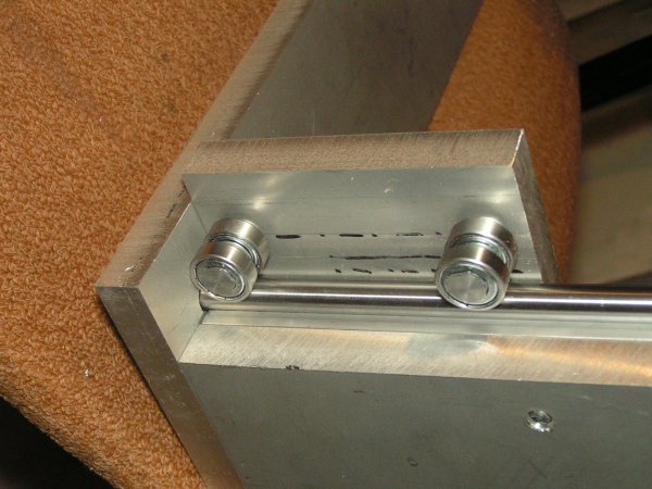

3. Zamiast prowadnic na łożyskach liniowych postanowiłem zastosować rozwiązanie zbliżone do pomysłu z tego wątku https://www.cnc.info.pl/topics62/prowad ... -vt706.htm jednak ja zastosowałem troszkę inny profil oraz nieco inaczej rozwiąże rolki prowadnicy
4. zastosowałem sterownik Mixpolu SLIM-3S z PWM (na wszelki wypadek) oraz silniczki Sanyo Denki około 1 Nm oraz śruby trapezowe 10x2 (nie potrzebuję dużych posuwów wiec wystarczy) ale w razie czego mam w odwodzie śruby 16x4
5. jako wrzeciono będzie pracował Kress 800W
Poniżej przedstawiam niestety niezbyt dobrej jakości zdjęcia bo musiałem robić je jakimś paściem bo ten dobry żona pożyczyła teściom ale mam nadzieję, że wróci z powrotem do mnie :) Jest to plon jednego dnia pracy.
Proszę o wszelkie uwagi, sugestie oraz pytania - proszę o wyrozumiałość bo jeżeli mam jakieś doświadczenie w budowaniu modeli i tworzeniu małych urządzeń na własne potrzeby to nie budowałem do tej pory tak poważnego urządzonka no i przyznam się, że mam 2x więcej lat niż 17 .... :lol:
Konstrukcja podstawy maszynki wraz z wałkami prowadzącymi

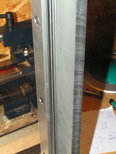

Prowadnice przykręcone
Nawiercone podpory wałków prowadzących
Skręcona na próba konstrukcja

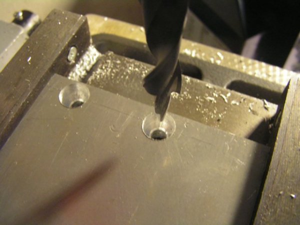

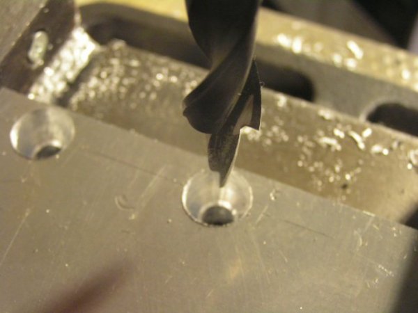

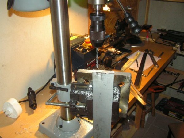

Dorobiłem sobie specjalne wiertło
Wiercenie otworów pod śruby

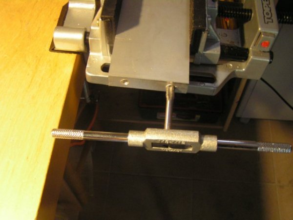

Gwintowanie
Wiercenie otworów pod gwint

Post napisał: termit_tm » 13 sty 2008, 18:23
rozumiem ze ta ramka będzie przykręcona solidnie do jakiegoś blatu stalowego bo inaczej to ci sie rozjedzie
unix
Posty w temacie: 32
Posty: 138
Rejestracja: 15 gru 2007, 17:39
Lokalizacja: Mielec
Post napisał: unix » 13 sty 2008, 18:48
Dokładnie tak.
W tej chwili rama ma zewn. wymiary 500x400 i gr. 15 mm i będzie przykręcona do blatu aluminiowego o wym. 520x420 i gr. również 15 mm co myślę, że skutecznie usztywni konstrukcję.

Post napisał: termit_tm » 13 sty 2008, 18:51
a dlaczego aluminium ? myślę ze lepiej było zrobić spód z profili stalowych a zaoszczędzoną kasę przeznaczyć na inne ważniejsze części
unix
Posty w temacie: 32
Posty: 138
Lokalizacja: Mielec
Post napisał: unix » 13 sty 2008, 19:20
Pewnie masz rację bo też przez chwilę o tym myślałem, ale po pierwsze to nie ma być "ordynarna" maszyna ważąca 100-200 kg, bo to do niczego nie jest mi potrzebne - ta maszyna jest do zastosowań amatorskich a nie profesjonalnej produkcji, a po drugie z obróbką aluminium w warunkach domowych nie mam problemów a do obróbki stali niestety trzeba mieć dostęp do pro obrabiarek. A ponieważ założenie było takie abym mógł wykonać jak najwięcej detali we własnym zakresie stąd wybór padł na aluminium a ponieważ kupuje je po 14,5 zł/kg wiec koszt jego na całą maszynę nie jest duży. Szczerze mówiąc nie obawiam się o wytrzymałość konstrukcji bo to, że z takich materiałów da sie z sukcesem budować małe maszynki, pokazuje wiele przykładów na tym forum a chociażby maszynka kolegi Marecki-MK. A co z tego wyjdzie to się w niedługim czasie okaże :lol:

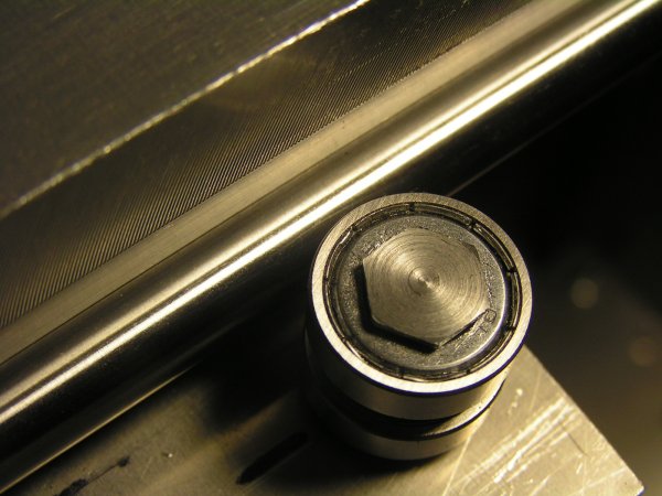

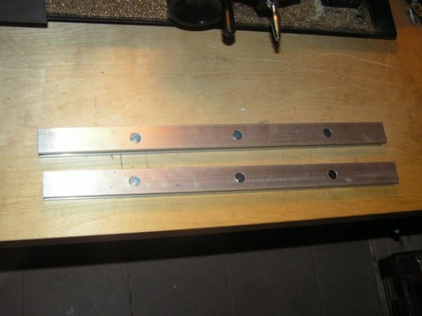

[ Dodano: 2008-01-15, 16:44 ]

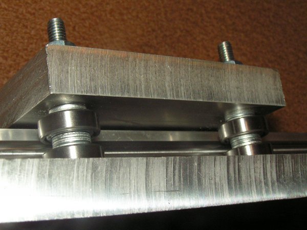

No i dalsza część prac. Dziś zrobiłem wózki prowadzące dla bramy osi X. Wózki przesuwają się super lekko bez żadnych oporów i luzów wzdłużnych i poprzecznych. Poniżej rezultat mojej twórczości.
