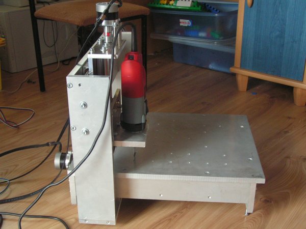

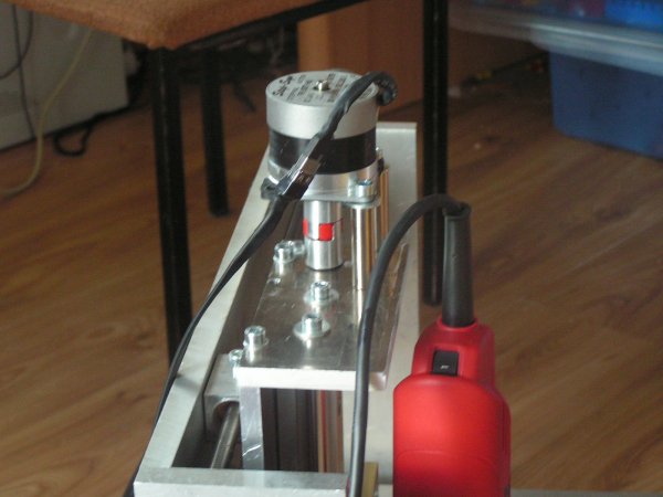

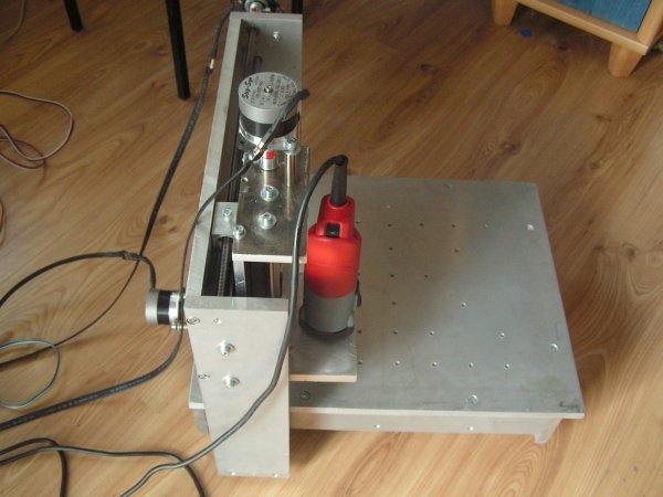

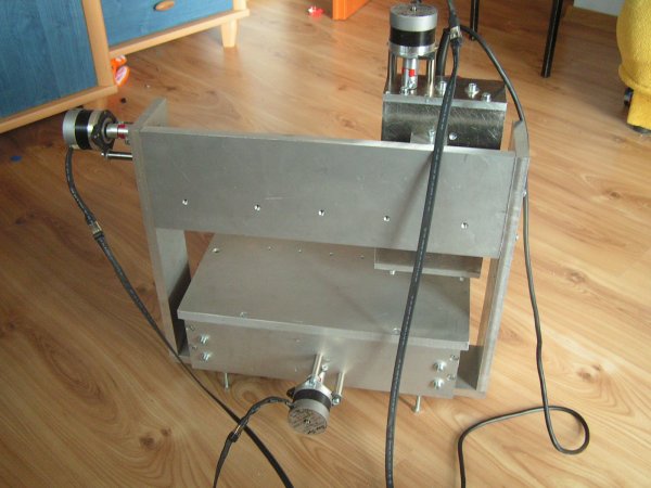

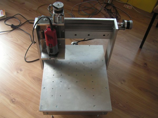

No i prawie koniec :lol: Zostało tylko poupinać przewody i podłączyć e-stop oraz krańcówki.
Poniżej zdjęcia maszynki i filmik. Otwory montażowe w stole fi 6,8 pod gwint M8 (muszę jeszcze nagwintować) wierciłem już Kressem zamocowanym w maszynce - wszytko działa poprawnie i ze sztywnością nie ma żadnego problemu - nic się nie rozleciało :razz:
[ Dodano: 2008-02-23, 16:52 ]
I obiecany filmik - wiercenie :
Parametry : Feed Rate F600, Plunge Rate F30
Ostatnio zmieniony 01 mar 2008, 08:23 przez unix, łącznie zmieniany 2 razy.
