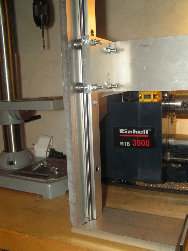

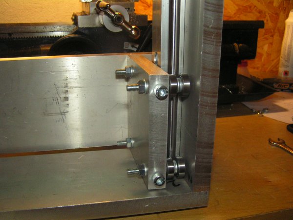

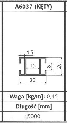

Podstawą tego pomysłu jest sztywność profilu w środku na zgniatanie!
Wady tej konstrukcji jest pusta rura w środku, jeszcze wykonana pod kontem prostym
Cienka ścianka tego profilu i za miękki materiał
Taki wózek trzeba trochę naprężyć żeby był sztywny, a w tym wykonaniu to profil w środku będzie się zbiegiem czasu zgniatał
Wózek powinien mieć z boku drugą śrubę napinającą łożyska, tak jest najdokładniej to wyregulować, można stosować śruby na mimośrodzie ale tak jest mało wygodnie skręcanie
Takie śruby napinające służą nie tylko do precyzyjnego napinania łożyska ale i do ustawienia kąta prostego wózka!
Jeszcze takie zwykłe śruby są za miękkie trzeba by stosować bardzo grube
Lepsze są śruby nimbusowe czarne są twardsze i można wtedy użyć mniejszych łożysk

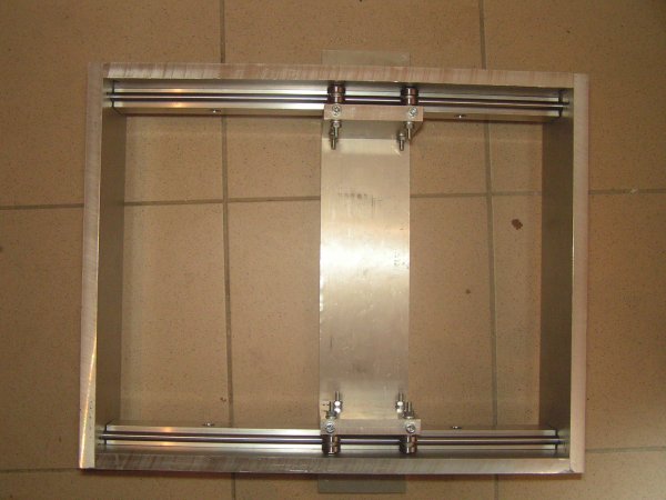

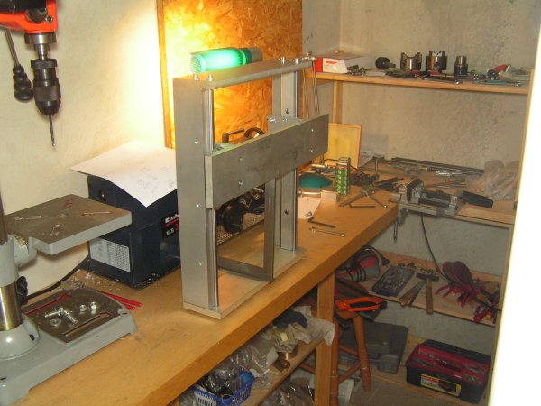

Hmm, chyba telepatycznie się porozumieliśmy bo oto wózek po małej modyfikacji oraz zamontowana dolna belka ramy osi X :) Co do łożysk to jest to łożysko 626ZZ o wym. średn. wew. fi 6, zewn. fi 19 i szerokość 6 więc jest to raczej małe łożysko, a co do profilu to jest on wykonany z duraluminium o kształcie zamkniętym (patrz zdjęcie) mam nadzieję, że wytrzyma, a gdyby nie będę miał co poprawiać w przyszłości :smile: . Dzięki za słuszne uwagi :lol:

O ile wiem to jest zwykłe Alu. konstrukcyjne
Lepiej wcisnąć coś w ten środek profilu, jakaś firma niemiecka tak robi wstawiają pręta żeby się nie ugięło

Niestety nie mam w okolicy gdzie kupić czarnych więc muszą być takie, a te i tak są "mocniejsze" od materiału maszynki więc nie ma problemu hehehe. Tam gdzie kupuję nie mają też bez łba bo też bym wolał. Ten profil jest twardy i sztywny, ciężko się go obrabia strasznie :( więc to chyba nie jest zwykłe alu - tak mi się wydaje ale dowiem się w firmie w której kupowałem. Zastanawiałem się nad wypełnieniem ale nie za bardzo mam pomysł jak (mocowanie do konstrukcji) oraz czym.

Takie tulejki są dostępne zobaczcie w mojej galerii
Te rowki na tulejkach muszą być mniejsze od sernicy prowadnicy tak żeby prowadnica nie dotykała dna rowka prowadnica ma kontakt na dwóch punktach z rolką (czyli podobnie jak z dwoma łożyskami)
Jeśli rolka dotyka już dna rowka, rolka jest do wymiany (KONIEC KASOWANIA LUZU)od tego momentu zacznie się kiwać na boki
Oczywiście takie luzy nie są duże są w granicach luzów zużytych łożysk (łożysko ma luzy ale pracuje) do maszyny do drewna może wystarczyć
Jeśli będą dokładnie takie same średnice to wtedy będzie tarcie różnicy średnic rowka
Nawet gdy będą takie rolki to muszą być zamontowane na dwóch łożyskach żeby kasować luz łożysk, jak będzie na jednym będzie z luzem łożyska
Nie wiem gdzie tu jest ślizganie arizon w obu przypadkach jest toczenie
W łożyskach liniowych LB kulki mają tylko kątakt punktowy z prowadnicą
