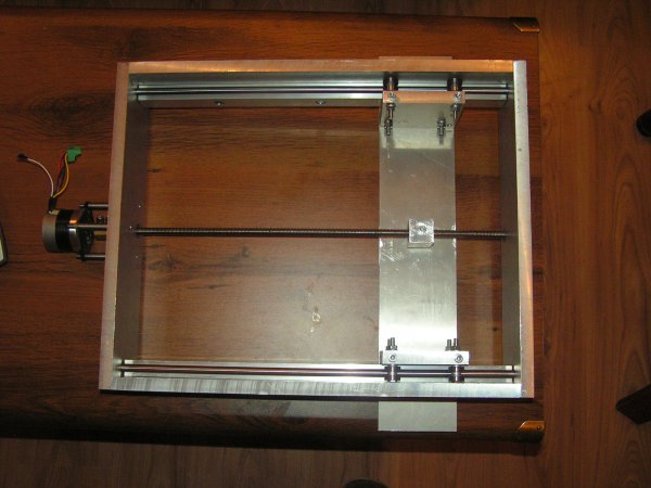

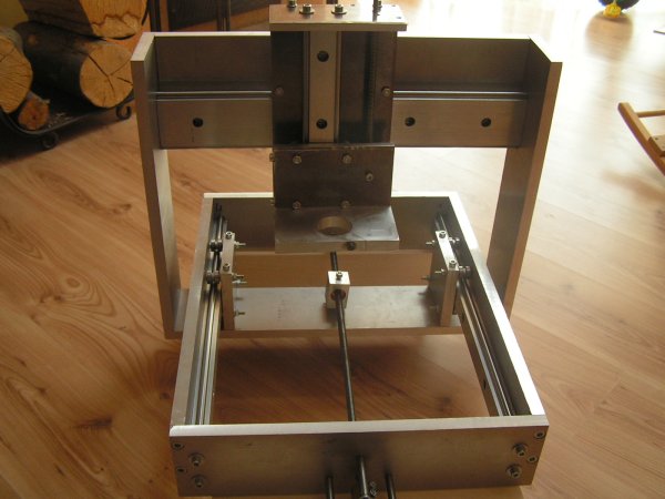

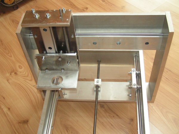

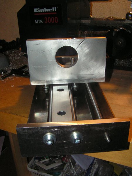

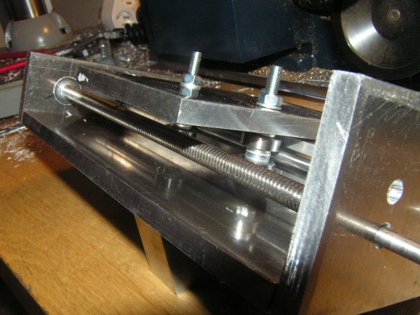

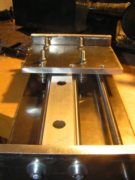

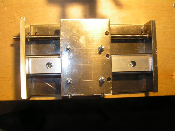

Witam po dłuższej przerwie. No i kolejne etapy budowy - dokończona oś X oraz prawie skończona Oś Z wraz z mocowaniem Kressa. Oczywiście Kress będzie zamocowany na wsporniku przykręconym do wózka a nie jak na zdjęciu (to tylko dla próby), tak aby uzyskać zakładaną wysokość pola roboczego - około 100 mm
Oś Z bez silnika jeszcze

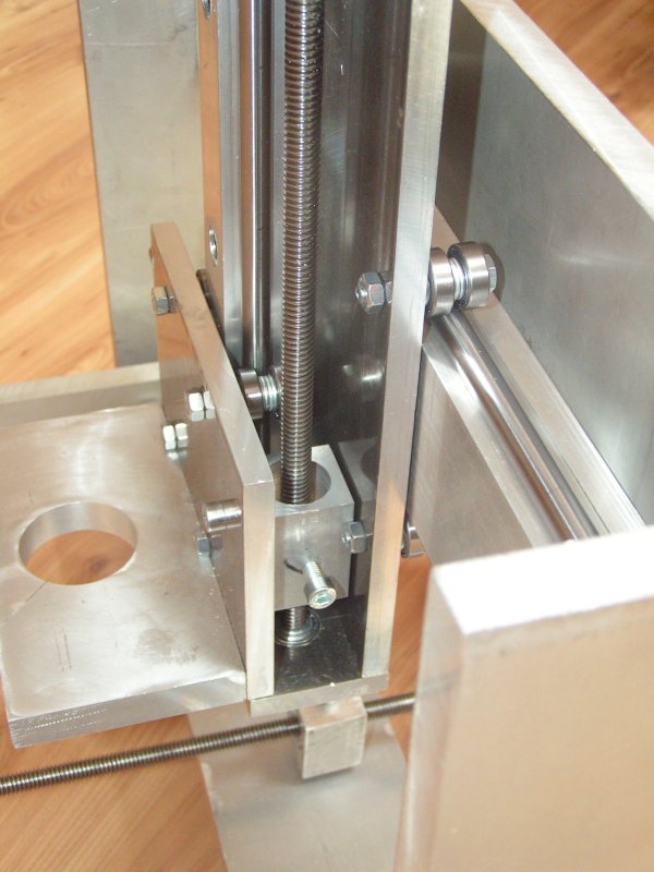

Post napisał: Leoo » 09 lut 2008, 20:51
Z której maszyny Kolega wzorował napęd osi Z? Jak dla mnie to dość odważne rozwiązanie - śruba daleko poza obszarem prowadnic.

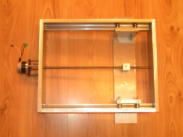

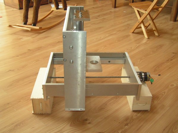

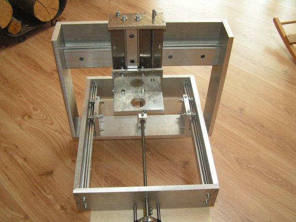

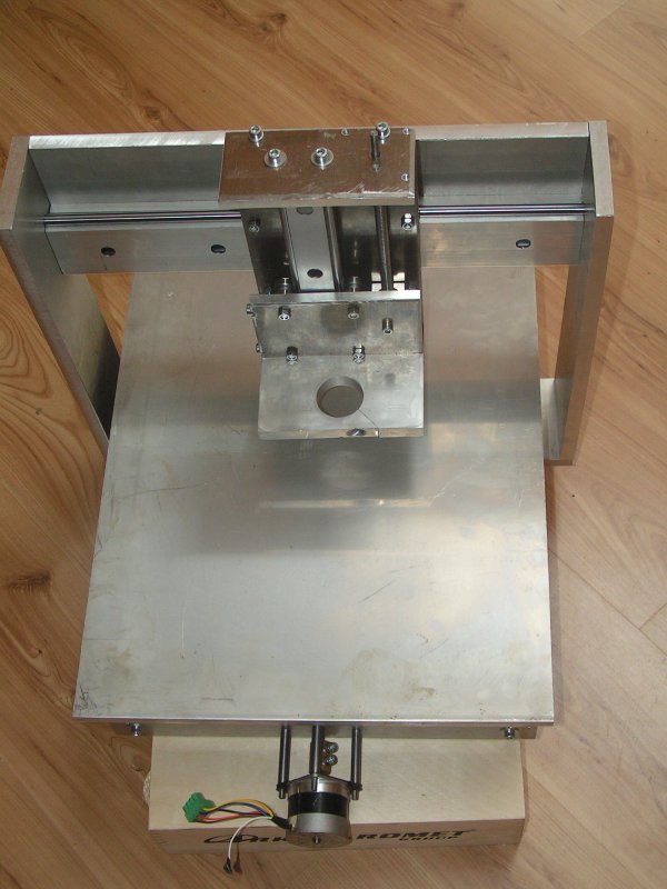

Post napisał: unix » 10 lut 2008, 08:12
To jest mój nowatorski pomysł, ale chyba nie ma innej możliwości bo aby umieścić śrubę pomiędzy prowadnicami musiałbym dać drugą prowadnicę (jak przy osi X) ale na to nie ma niestety miejsca. Natomiast robiłem już próby z silnikiem krokowym i działa bez zarzutu a jak będzie w całości to się wkrótce przekonam :)
[ Dodano: 2008-02-17, 11:11 ]

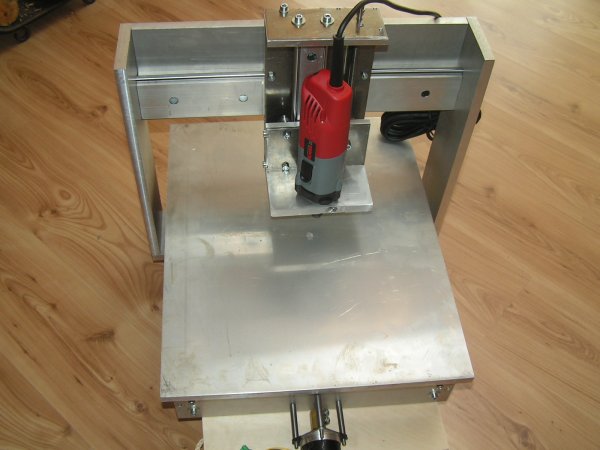

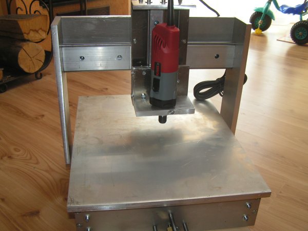

No i ciąg dalszy. Parę rzeczy mechanicznych jeszcze zostało do zrobienia tj. śruba osi Y, mocowanie silnika osi Z i Y i elektryka. Na razie to próbny montaż ale już co nieco widać jak będzie wyglądać maszynka. Maszyna pomimo kolegów i moich obaw jest bardzo sztywna ale próby frezowania pokażą jak będzie naprawdę :razz: Na razie jestem dumny ze swojej pracy :lol:

#29
Post napisał: Leoo » 17 lut 2008, 12:58
Trochę mały prześwit wyszedł Koledze między blatem a osią Z, mimo zastosowania długiej prowadnicy i wysokiej bramy. Użyteczny skok osi Z też jest minimalny.

Post napisał: clipper7 » 17 lut 2008, 13:38
Bardzo jestem ciekaw, jaka będzie sztywność bramy o takiej konstrukcji, bo z dotychczasowych opinii kolegów wynika, że może być kłopot. Ale praktyka jest matką wszystkiego :wink:
Bardzo podoba mi się "naturalny" sposób osłony dolnych prowadnic przed "urobkiem", bez ruchomych osłon, harmonijek itp.
