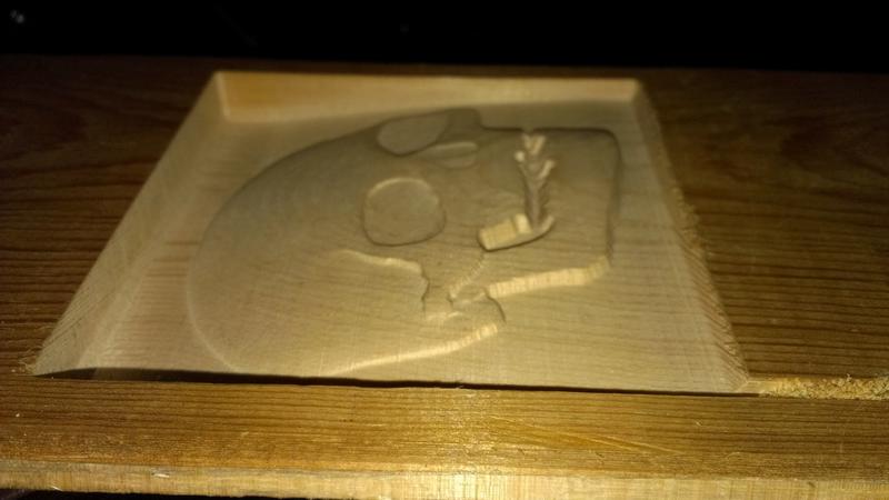

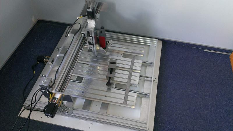

Post napisał: Mogway » 26 kwie 2013, 21:58
Frezarka ukończona !!! Zdjęcie jak miała 98% stanu końcowego - teraz ma jeszcze HOME i automatyczne właczanie wrzeciona:
Obrazek.
Kilka rzeczy wyfrezowałem, jakieś krzywe i kwadraty w kilku przejsciach na oś Z wgłab,
mam jednak pewien problem. Dwa razy zdarzyło się że :
1 wycięcie kilku krzywych na kilka przejsc ( detal 120x60 ) i każde przejscie a było ich 6 jest przesuniete o jakies 4mm Y ( gcode był jednakowy dla każdego przejścia ).
Teraz ma podobny problem ale z Z a wygłada to tak :
Relief idzie po Y na góra deski to Z0 a w gcodzie Z-3 jest jako zała płaszczyzna wklęsła.
Jak widać początek i koniec się różnią o dobre 4mm a powinny byc takie same.
Czy to oznacza że gdzieś Z zgubiła krok (dodam że ten releif robilo z 70min). Lini kodu ma 140tyś a dokładność Z idzie w 0,001.
Generalnie ten gcode z Y miał podobna dokładość na każdą oś i sporo lini kodu.
Co może być przyczyna (wyłaczając że maszyna jest krzywa) ? czy linuxCNC sie zgubił w obliczeniach ?

Post napisał: pool82 » 26 kwie 2013, 23:04
Mogway pisze:Co może być przyczyna (wyłaczając że maszyna jest krzywa) ? czy linuxCNC sie zgubił w obliczeniach ?
Mogę się nie znać, bo sam zaczynam zabawę z CNC :mrgreen: , ale co mi przychodzi do głowy to ustawienia prędkości i przyspieszeń, czy masz odpowiednio dobrane? Może spróbuj zmniejszyć i wtedy zaobserwować czy coś się zmieniło.
