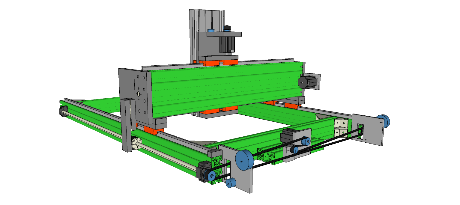

Zaczne pewnie typowo - długo czytam forum i zdecydowalem sie porobic troche w drewnie via CNC).
Projekt mojej frezarki długo powstawał i kilkakrotnie był modyfikowany.
Materiały do obróbki : głównie drewno i MDF, czasem laminat i pianki.
Wymiary XY to dł. 1000mm na wałkach podpartych 20mm.
Z to dł 300mm na wałkach podpartych 20mm
Profil na konstrukcje 60x60 wzmocniony.
Formatki alu czesc grubosci 10 mm ale wzmocnienia gr. 15mm
Ma to jeździć na tr 16x4 i silnikach 2Nm.
Dokładość jaką chce uzystkac to 0,1-0,5mm
Czy widzicie jakieś wieksze problemy które mogą się pojawic ? na co powinienem zwrócić uwage ?
Stół będzie większy ale na rysunku jest płyta PA6 400x400x15mm

Post napisał: LordOfTheDeath » 18 sty 2013, 15:05
Osobiście nie mam zaufania do profili aluminiowych. Ale w drewnie i MDF możesz spokojnie tym pracować. Zainwestuj w śruby kulowe :wink:

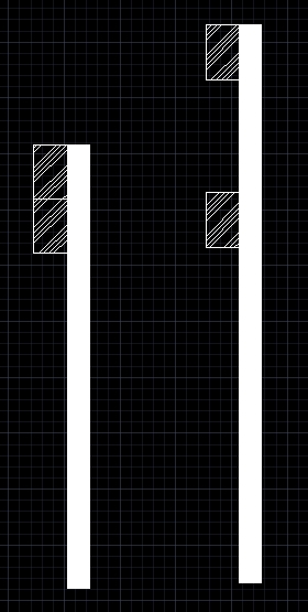

ED : nie wiem jak będzie w rzeczywistości, ale na rysunku odległość między wózkami jednej podpory w X jest za mała.
ursus_arctos
Posty: 2083
Post napisał: ursus_arctos » 18 sty 2013, 15:18
Zdecydowanie - łożyska powinny być na rogach tego kwadratu - wtedy będzie ok.

Post napisał: Malaxis » 18 sty 2013, 15:38
4 łożyska w osi z muszą być, w szczególności jeśli chcesz mieć taka długą Z'ke

Post napisał: Mogway » 18 sty 2013, 15:44
Malaxis pisze:4 łożyska w osi z muszą być, w szczególności jeśli chcesz mieć taka długą Z'ke
Własnie myslalem ze 2 podwójne łozyska L =96mm dadza ten sam efekt co 4 łozyska po l=49mm
[ Dodano: 2013-01-18, 15:46 ]
ursus_arctos pisze:Zdecydowanie - łożyska powinny być na rogach tego kwadratu - wtedy będzie ok.
Czy przy plycie alu 400x400x15 Pa6 gdyby łożyska byly na samych rogach a zechcial bym kiedys jakies miekkie alu obrobic, to nie bedzie sie uginac mocno ? nie mam doswiadczenia w tych stopach alu.

Post napisał: Malaxis » 18 sty 2013, 17:16
Gdybyś dał łożyska jedno koło drugiego to rzeczywiście nie miało by to znaczenia ale patrz jaka dźwignia się robi jak frez pracuje w najbardziej wysuniętej pozycji.
Dlatego dużo lepiej jest zastosować 2 łożyska w osobnych obudowach i rozsunąć je maksymalnie. Wałki są sprzedawane w wielokrotnościach 0,5m więc rozsuń te obudowy
tak żeby do zewnątrz było 20cm.

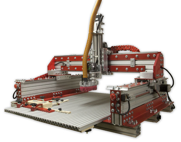

Coś na podobieństwo:
Obrazek Obrazek
Dlaczego:
- dużo łatwiej uzyskać większą sztywność konstrukcji,
- bardzo dobry stosunek gabaryty - pole pracy,
- obrabiany materiał się nie przemieszcza - może mieć sporą masę
- itd.

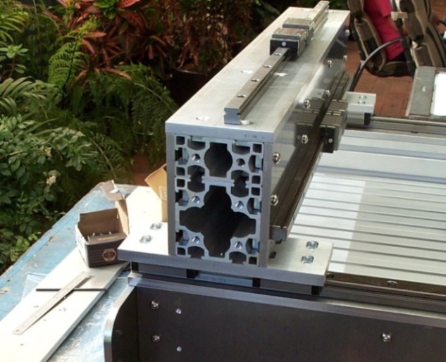

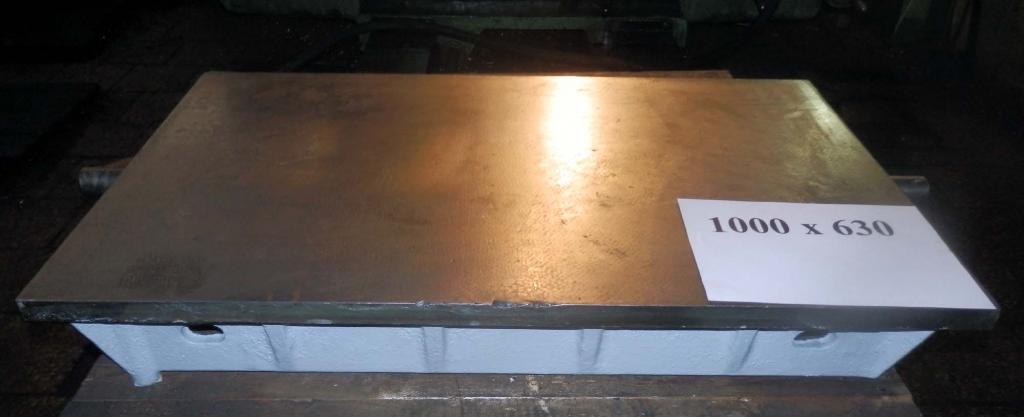

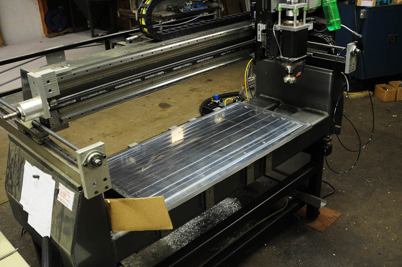

Ideałem byłoby użycie na podstawę takiej maszynki płyty traserskiej :
( na Allegro była za 500zł jedyne co mnie powstrzymało to jej ciężar ok. 250kg ( mieszkam na 2 piętrze w bloku ).

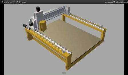

Docelowo można takiej maszynce nadać kształt zbliżony do czegoś takiego:
Obrazek Obrazek
---> Link
Oczywiście czy profile obłożymy sklejką czy np. blachą aluminiową
zależy wyłącznie od ilości kasy jaka dysponujemy.
Obrazek Obrazek

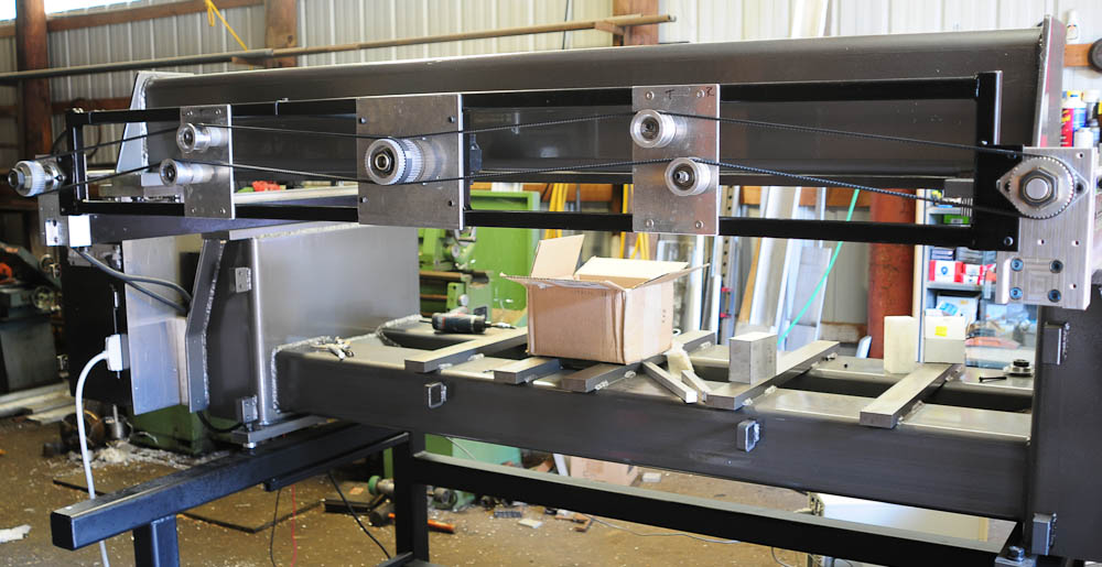

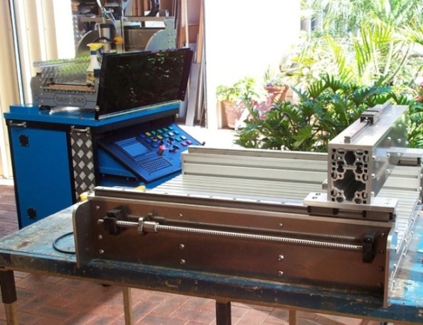

Taka konstrukcja wymaga dołożenia czwartej śruby - to jednak tylko poprawia jej parametry. Czwartego silnika i sterownika raczej bym nie instalował.

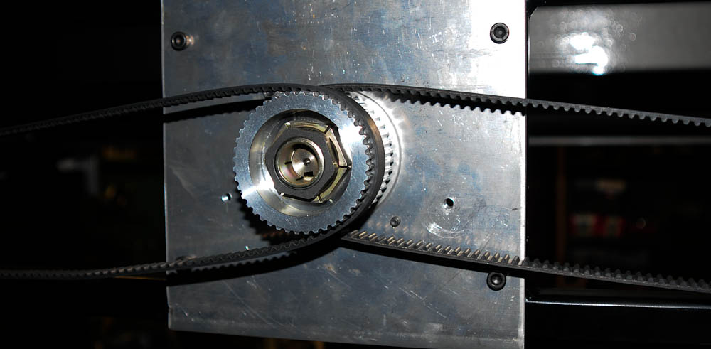

Zupełnie wystarczającym rozwiązaniem powinno być połączenie śrub paskiem tak jak
np. w tej maszynce :
Obrazek Obrazek
lub w tym projekcie:

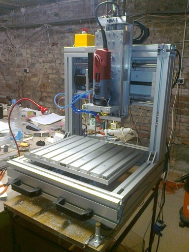

Mogway pisze:PS. nawet jeszcze nie wiem gdzie zatoczyc sruby i ew. wykonac mocowania na lozyska i nakretke.
Wyglada na to ze chyba przystapię do zrobienia projektu zbliżonego do FireBall., aby koledzy nie mieli problemu z obrabianiem osi, dorabianiem jakiś formatek.
Ostatnio w ramch hobby zbudowałem sobie frezarkę ze stałą ramą o wymiarch 500x500. silniki 2Nm, sruby trapezowe, nakretki igus, strerowniki M545, zasilacz 120W
Konstrukcja z profili Aluminiowych 45x90 oraz 45x90. Obrabiam aluminium frezem 8mm. Kress 800.
Sterowanie PikoCNC
