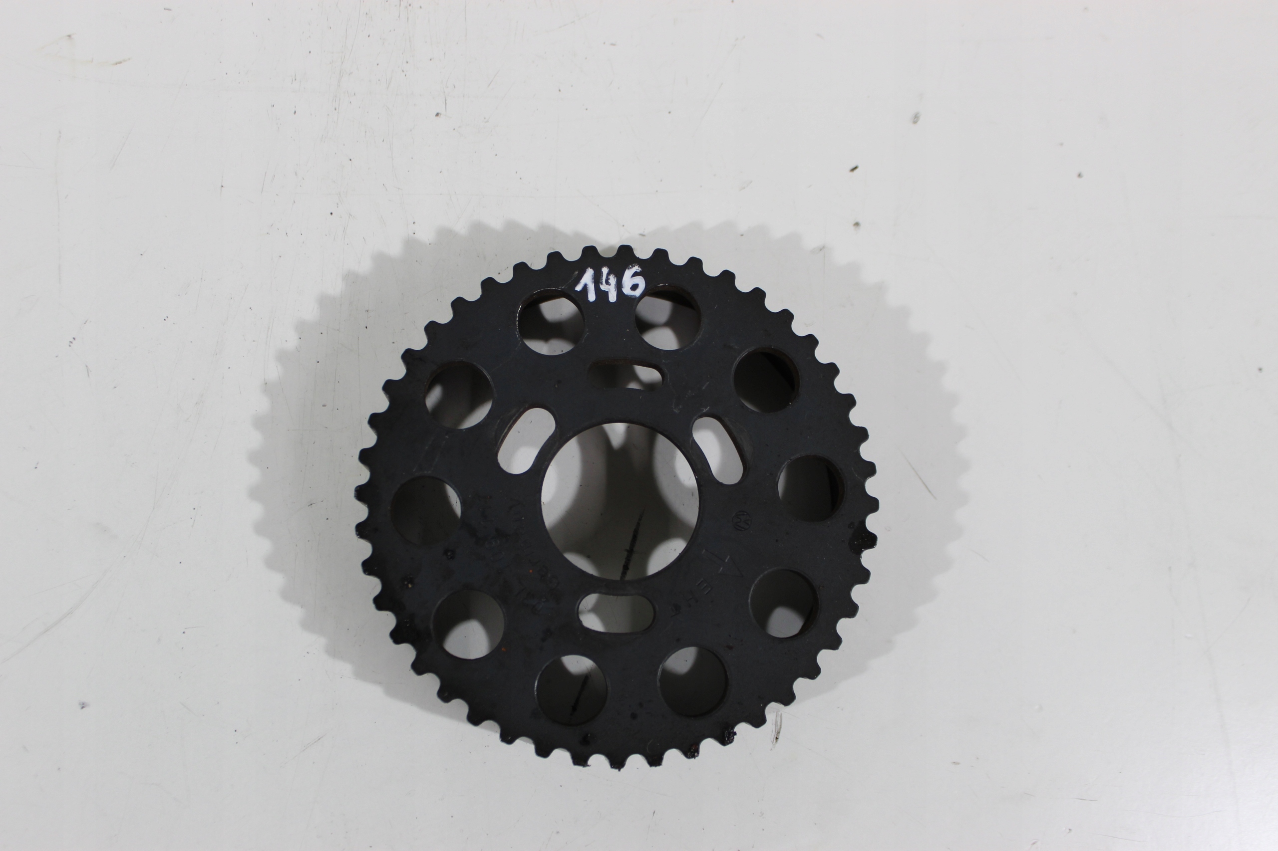

do przeniesienia napędu planuje użyć koła zębatego z pasem HTD 8M ale koła są trochę drogie z tego co się dowidziałem możliwe było by wykorzystanie kół z silnika 1.9tdi i starego 2.0 wtedy od czoła nakrętki bym je dołożył (przykręcił na kilka śrub wydaje się prostsze od dorobienia klina)i przez pasek do serwa AC tylko najpierw się przejść do lokalnego warsztat i przymierzyć pasek czy pasuje bo różnie podają źródła że jest kompatybilny lub 9,525 mm (3/8 cala) i wtedy odpada. coś jak na zdjęciu i dałbym do obróbki aby spasować aby obejmowało lub przylegało z frontu do nakrętki śruby trapezowej.

Koła wcale nie są strasznie drogie, choć na Twoim miejscu wziąłbym 5M. Trochę bardziej dostępne i koła i pasy.

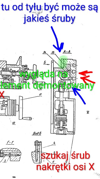

Zobaczę co z paskami jak dziś (20.09) wrócę to postaram się dostać do nakrętki osi X i zobaczyć co i jak z kasowaniem luzu na osich kwestia tego jak się tam dostać do nakrętki osi X bo średnio widzę jak się tam dostać oraz jak zdemontować w bezpieczny sposób z osi Z aby mi na nogi nic nie spadło i co z osią Y dużo roboty i pytań a mało odpowiedzi i czasu.

Obejrzyj sobie, czy prowadniki się nie rozkręcają, jeśli nie, to trzeba każdą parą wyjechać poza zakres prowadnic. Inaczej nie zdejmiesz.
To tyle co się da wywnioskować z rysunku.
Jeśli już, to najpierw odkręcić nakrętkę, żeby ci nie pogięło śruby (jeśli najpierw odkrecisz górę to cała masa zawiśnie na nakrętce). Zresztą powinieneś i tak podwiesić cały element przed demontażem (czyli do zdemontowania jest ten na którym normalnie wisi stół)
