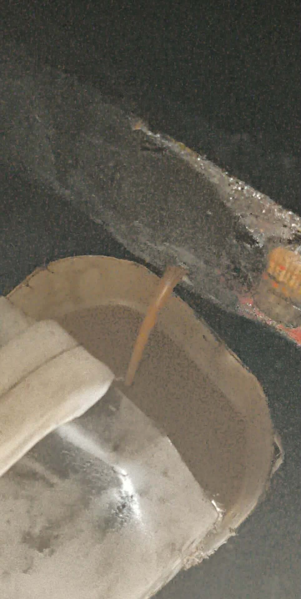

Więc tak układ hydrauliczny wyczyściłem został do zlania stary olej jest go sporo są też dziś serwa AC ale narazie nie było czasu podłączyć ich a trzeba będzie też dorobić adaptery/mocowania ale to wymaga zdjęcia całego stołu co w sumie pozwoli sprawdzić układ smarowania jak pisał Pan Robert.
Plan na najbliższe dni jest taki aby złożyć układ w całości po wyczyszczeniu i zalać nowym olejem a potem zacząć składać maszynę bo ile czasu może stać w częściach ;)
oleju z tego co widzę to około 20L będzie. Niestety przez weekend odpadam ale postaram się nadrobić w innych dniach. Nie mniej powoli do przodu.

Post napisał: Baddafin » 16 wrz 2026, 08:04
Rano nagrałem co jest zrobione ale na szybko bo szkoła czeka. Oleju nie dużo zostało więc się wyczyści resztę a potem wióry z przedniej części sprzątnie.
