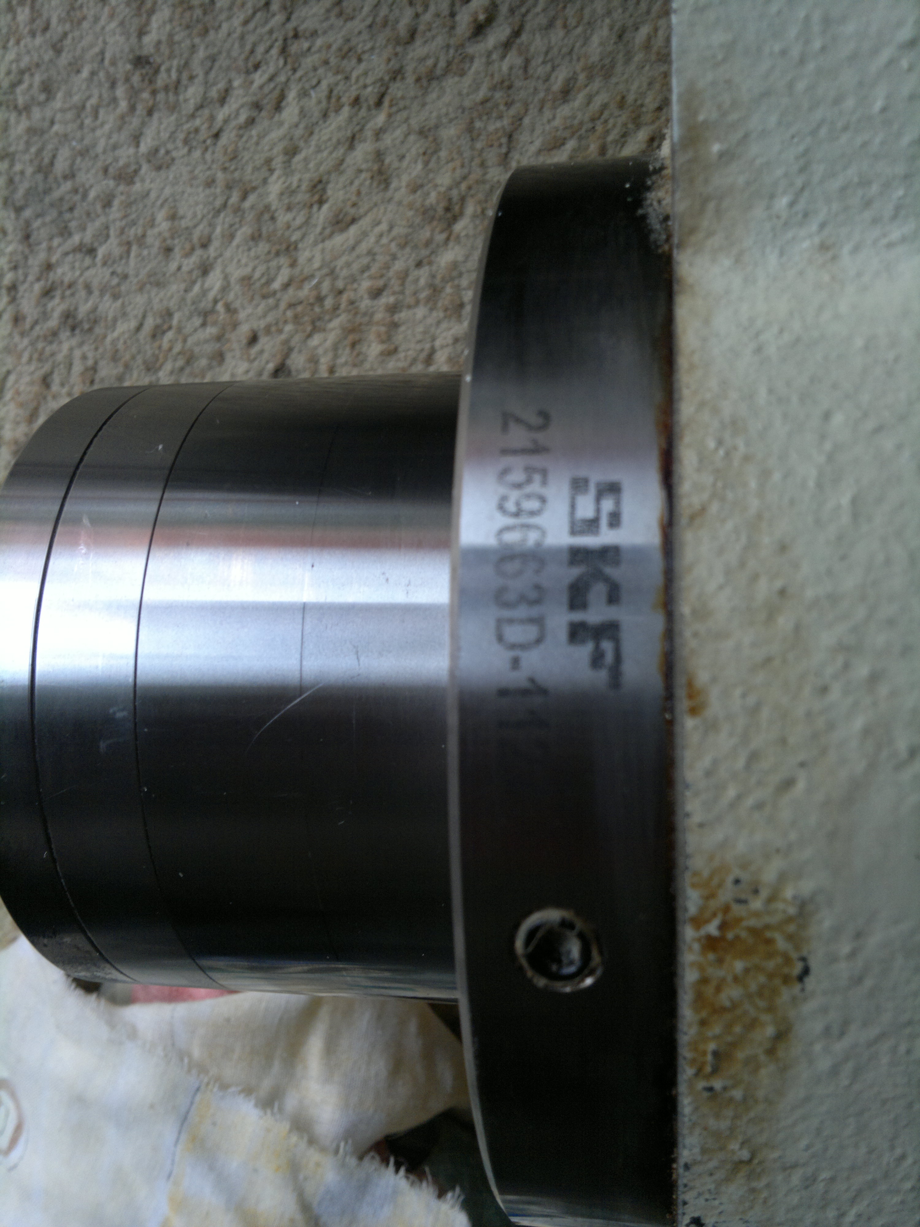

Post napisał: Zanixi » 05 lis 2013, 14:16
Dotarło wrzecionko z allegro. Ciężkie cholerstwo że aż strach :D.
Producent też ciekawy ;)

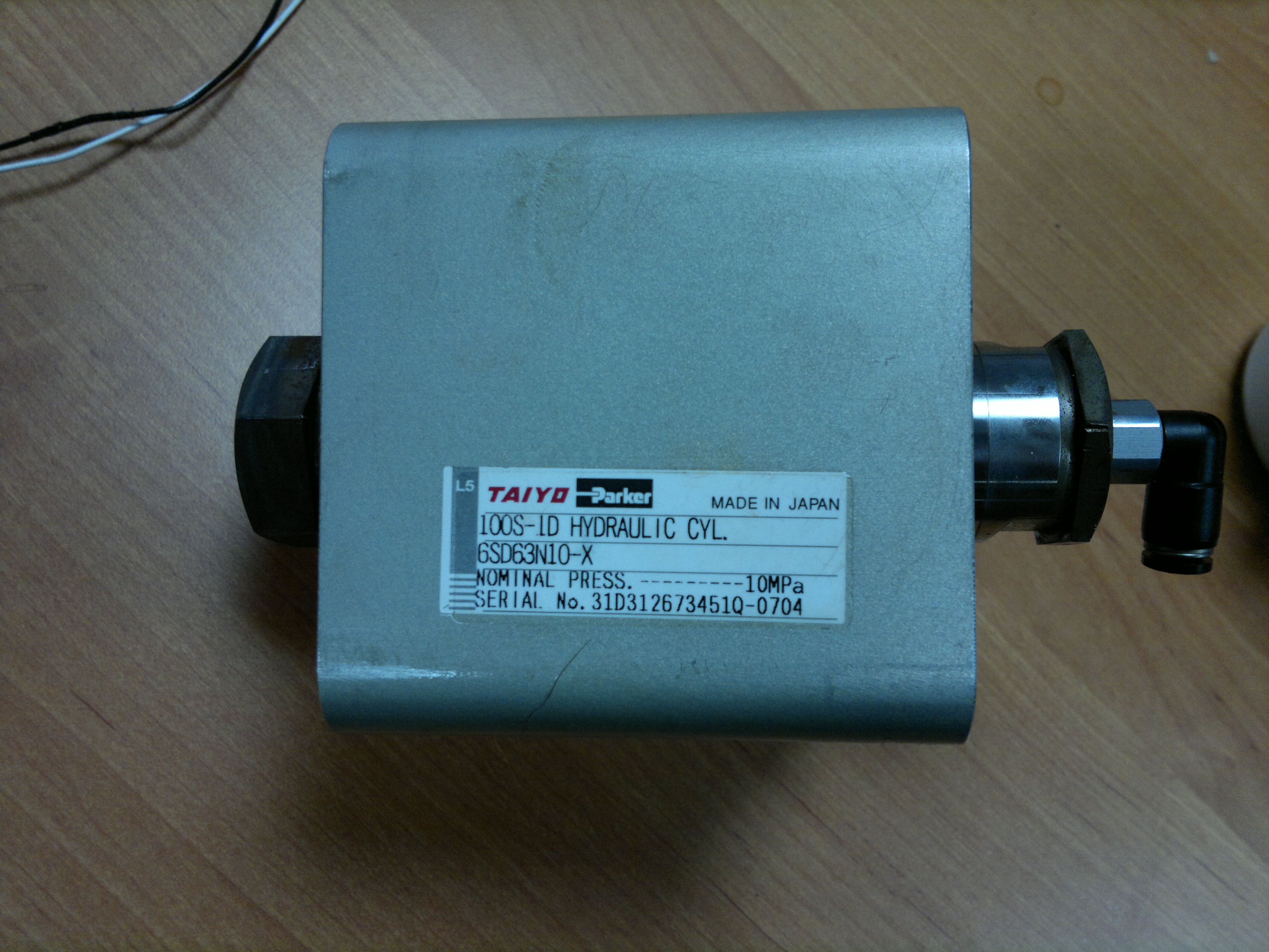

Post napisał: 251mz » 05 lis 2013, 14:28
Zanixi pisze:Dotarło wrzecionko z allegro. Ciężkie cholerstwo że aż strach :D .
Od tego samego gościa ktoś łyknął elektrowrzeciono z wymianą.
Elektro czyli silnik razem z wrzecionem i autozmianą narzędzia...
Za 2 koła .. chyba na stożek 40stkę...
Ale to było zanim jeszcze to swoje kupiłeś...
251mz
Posty: 4535
#69
Post napisał: 251mz » 05 lis 2013, 14:35
Zastanawia mnie jeszcze jedno .
Nie wiem co Ty zamierzasz nim frezować , ale przed testami sprawdź z jaką siłą jest trzymana oprawka.
Siłownik pneumatyczny wskazuje ,że z nie tak dużą...
Może się okazać ,że przy tej sile zacisku można frezić tylko w tworzywach....
Swoje BT30 które sprzedałem miało na wciągaczu sprężyny o sile wciągania ponad 5 ton....
A wątpie w to aby pneumatyka dała radę tyle pociągnąć :(

Post napisał: Zanixi » 05 lis 2013, 15:04
Tu jest BT40. Pytałem o inne wrzecionka - nie mają na razie. Tamto też widziałem, że sprzedali. No i nie kosztowało tyle co na aukcji :D.
