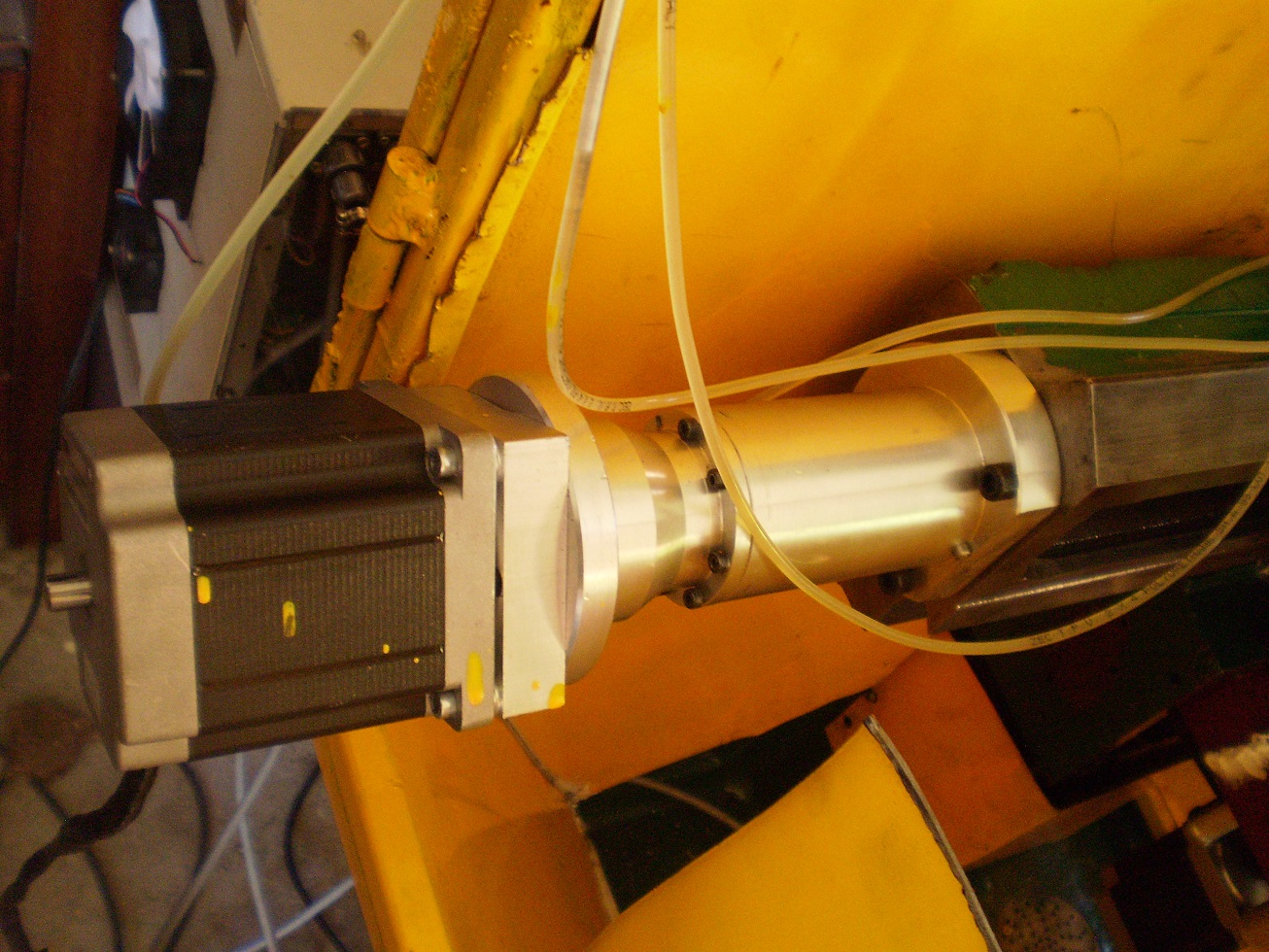

A ten krokowiec to będzie już zawsze wyglądał przez okienko? ;)

Tak, co by na niego nie chlapało :d kołnierzyk jakiś dostanie ;).

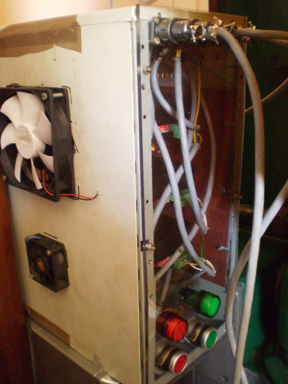

Co do falownika, w czym rzecz? miał tam wisieć ale jak ni bardzo to mu się miejsce zmieni... tam by był pod ręką :D

Nie boi się kolega, że dostaną się do falownika wióry lub chlapnie chłodziwem? Już w kilku konstrukcjach forumowiczów widziałem podobny sposób montażu i mnie się to nie podoba. Nie lepiej zainwestować w obudowę? Fakt, że za metalową trzeba dać kilka stówek ale falownik i sterowniki też darmo nie rozdają.

Ale on ma daszek od góry :D
Jak obudowę to zrobić, po co za parę blaszek płacić parę stówek ^^.

A to nie ma kolega sterowania z PC, że falownik musi być na wierzchu???

ursus_arctos pisze:A ten krokowiec to będzie już zawsze wyglądał przez okienko? ;)
On chyba wyjeżdza ze stołem...

Post napisał: Zanixi » 02 sie 2013, 20:00
Ale ale jak ze stołem? :D on w stałym miejscu, rusza się góra-dół ;).
Co do sterowania - no nie mam jeszcze, nie wiem jak podłączyć ale się dowiem :) A czasem się przydaje pod ręką mieć.

pucha ze sterowaniem,

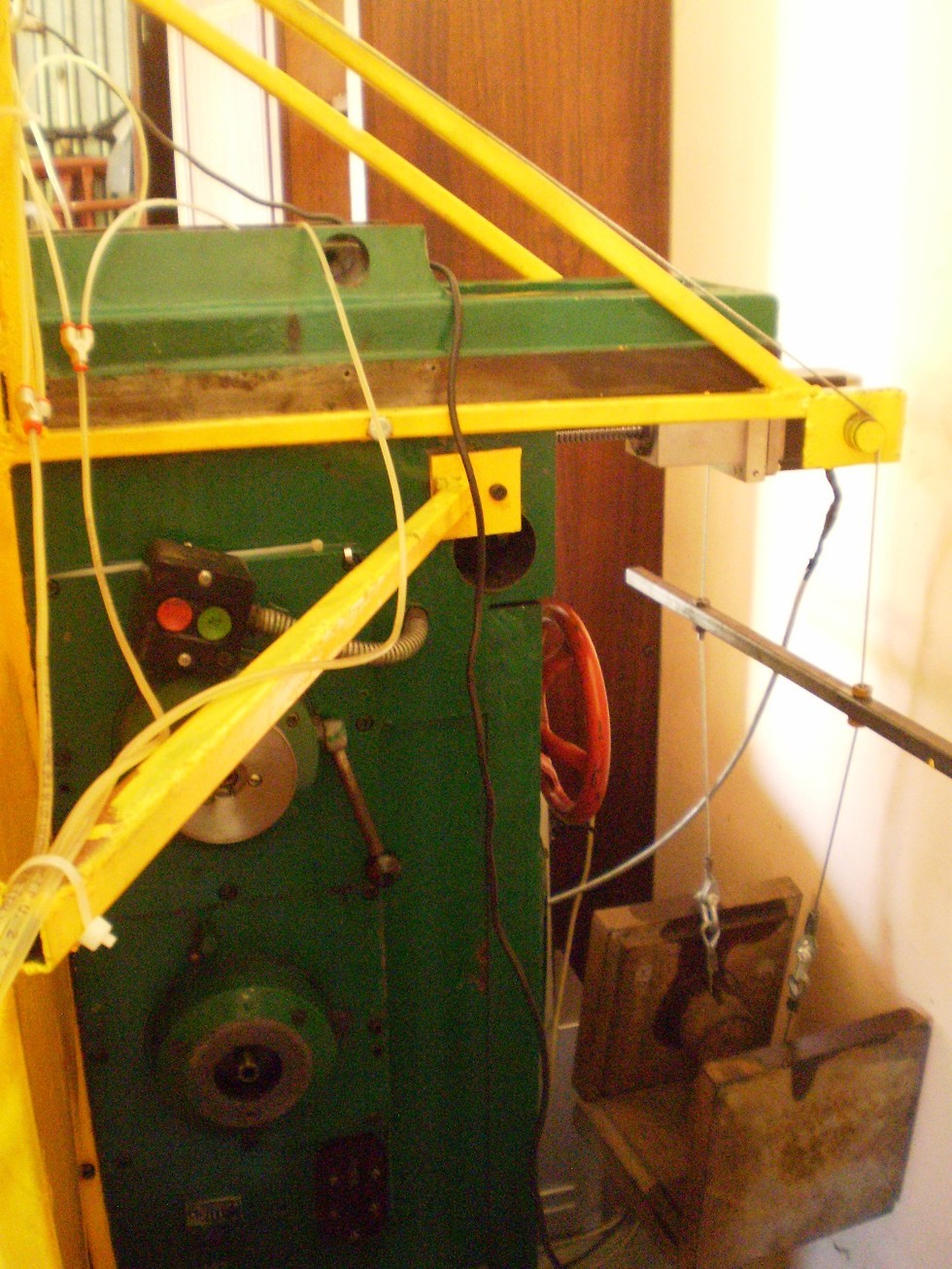

Olej trzeba było jakoś poprowadzić, niestety ja nie mam tak długich wierteł jak Kamar :D
80Kg przeciwwagi

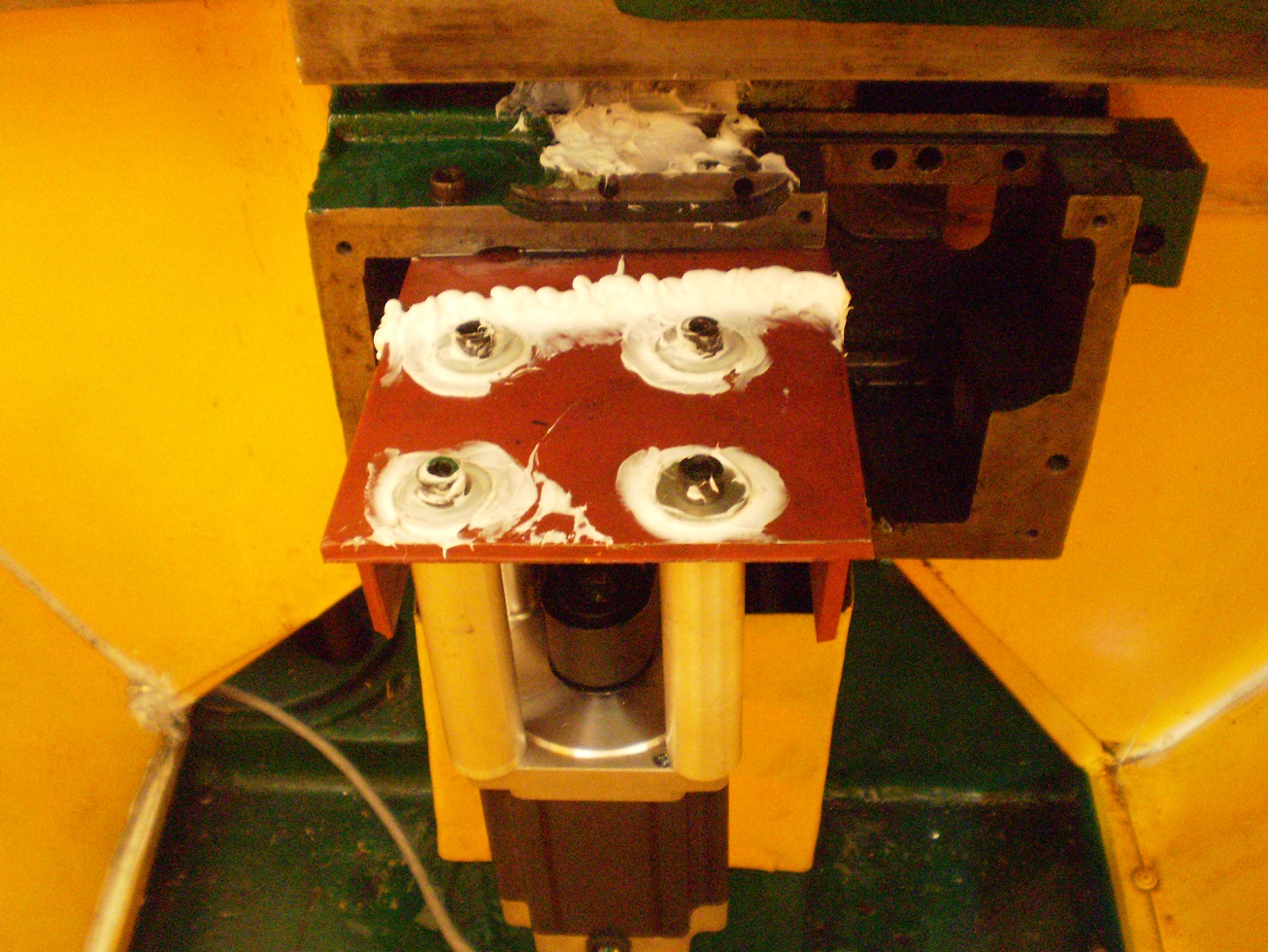

Próby odgrodzenia chłodziwa i oleju od silnika :D, oczywiscie na to jeszcze idzie blaszana obudowa.
No i frezowanie mocowania pod elektrowrzeciono.
