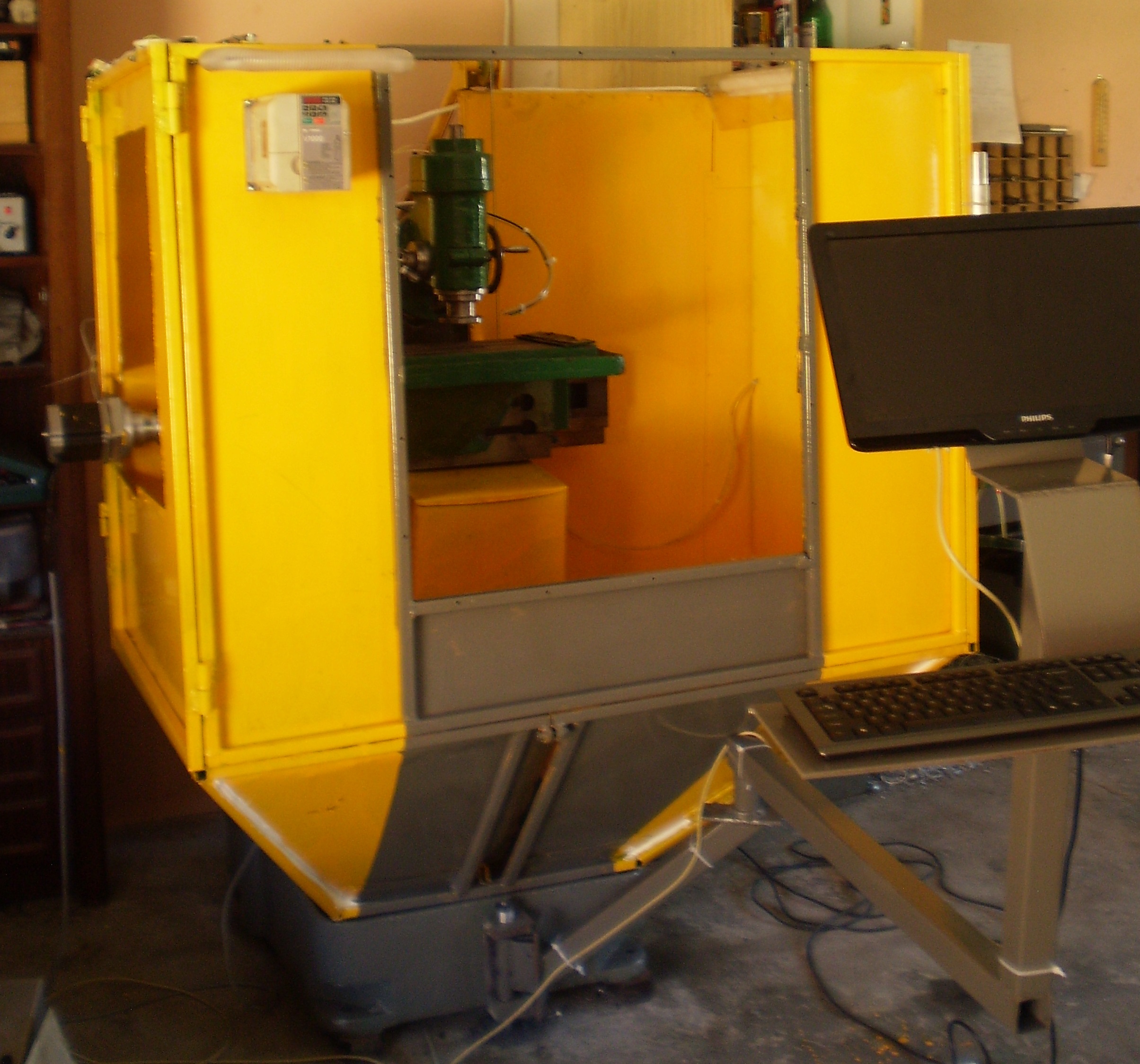

Post napisał: Zanixi » 02 sie 2013, 12:14
No i powoli koniec, dorwę jakiś aparat to zrobię jakieś zdjęcia :). teraz musi sobie wyfrezować nowe mocowanie pod elektrowrzeciono i mocowanie silnik/wrzeciono ^^.

Post napisał: Tomciowoj » 02 sie 2013, 16:36
Wszystko super, tylko co tam robi ten falownik (chodzi mi o miejsce zamontowania)? To tymczasowo, prawda?
