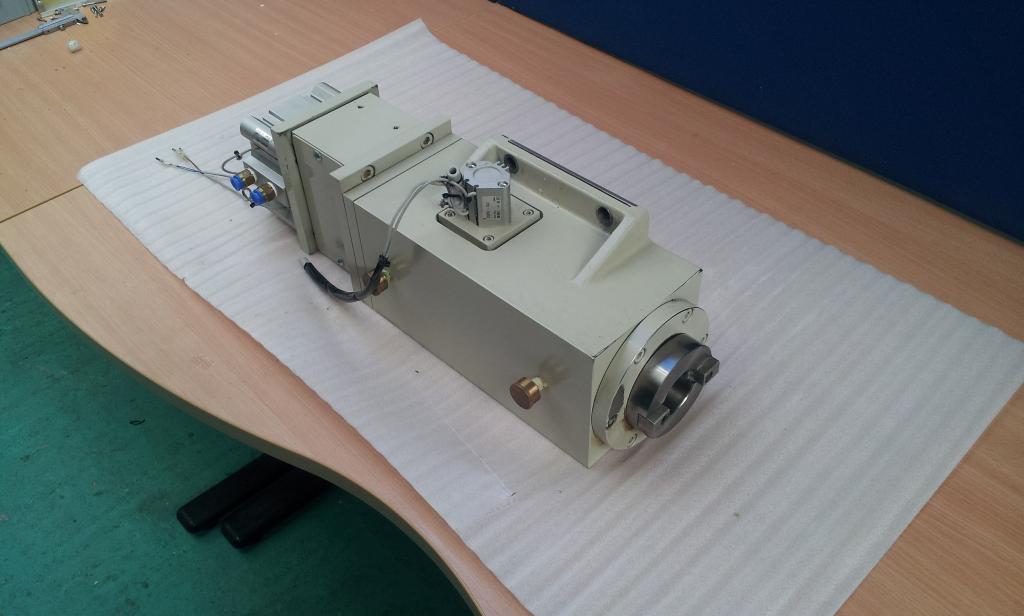

Ano, też mi się tak zadawało z początku, ten grubaśny wąż jednak podpowiadał, że to hydraulik być może ^^.
Zobaczymy co z tego wyjdzie. Ma czujnik położenia już zamontowany także można je całkowicie zautomatyzować. Ino podajnik narzędzi wymyślić jakiś będzie trzeba.
To wrzeciono też na sprężynach/sprężynie. Jestem ciekaw jak silnej. Muszę teraz jakąś pompę załatwić do niego i się zobaczy.
Podaj średnicę tłoka siłownika to Ci przeliczę :)

Pytanie bardziej w stylu: czy przypadkiem nie było na niego np mniejsze ciśnienie podawane ;).

siłownik nie trzyma oprawki , tylko jest do zwalniania jej.Ja na swoje (to inne) muszę podać 8 atmosfer by zwolniło oprawkę .A siłownik ma średnice około 100 mm. I byłem pierwszym który kupił wrzeciono za cenne xxx :mrgreen:
(Od tego samego gościa ktoś łyknął elektrowrzeciono z wymianą.
Elektro czyli silnik razem z wrzecionem i autozmianą narzędzia... )
To drugie też bez napędu .

Ano, zwalnia zwalnia. Trzyma sprężyna, no ale to oczywiste.
Tu już nie 8 atmosfer a ~102 :D (tak twierdzi nalepka na siłowniku).
Czy to wrzeciono, czy elektrowrzeciono - jeden pies, byle spełniało swą rolę ^^. Oczywiście elektrowrzeciono było by banalne w montażu, ot... założyć.
W weekend pewnie rozbiorę cholerstwo na części by zrobić mu przegląd. Ciekawe czy ta sprężyna/sprężyny są skłonne do ponownego montażu :D.

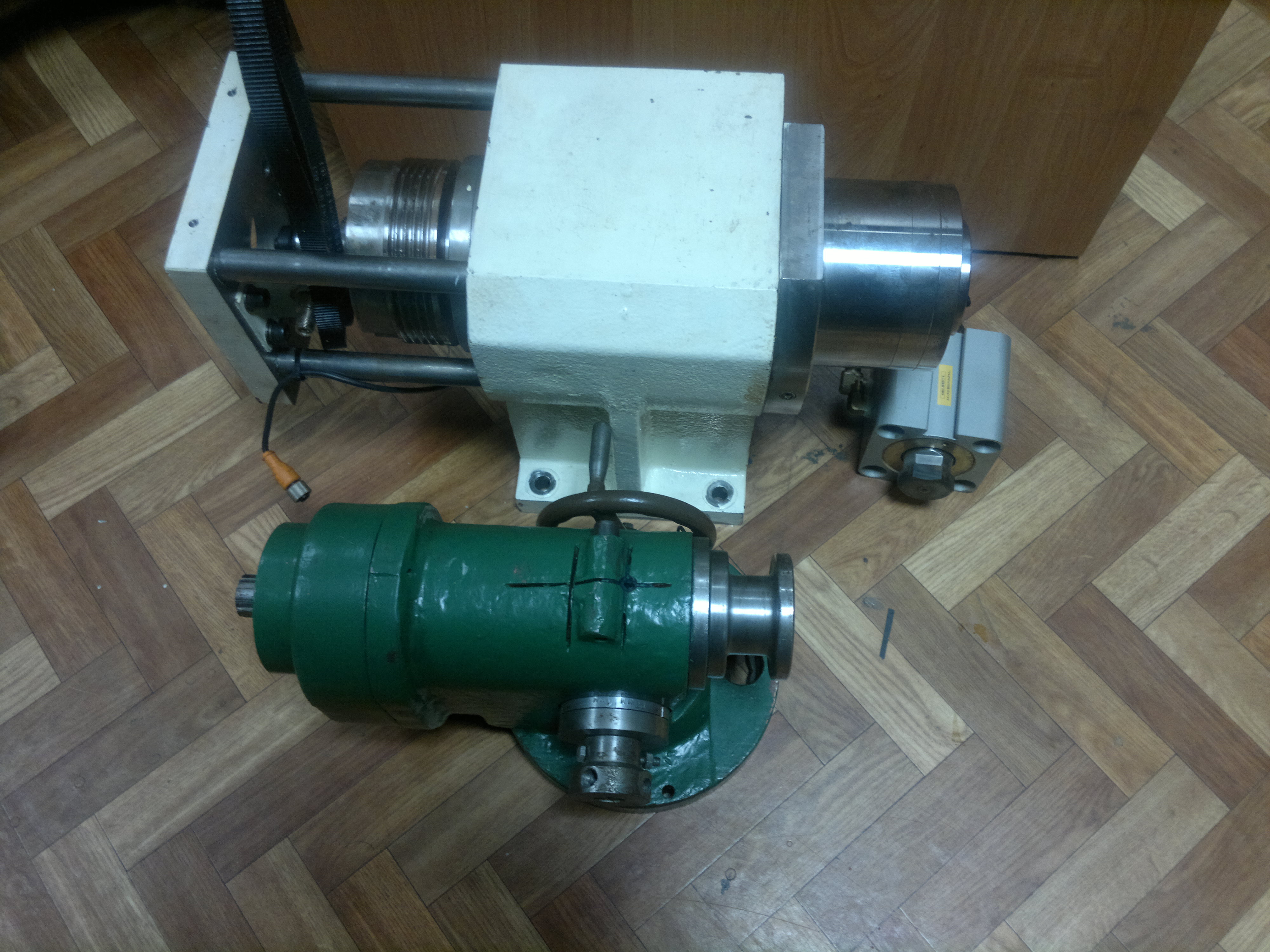

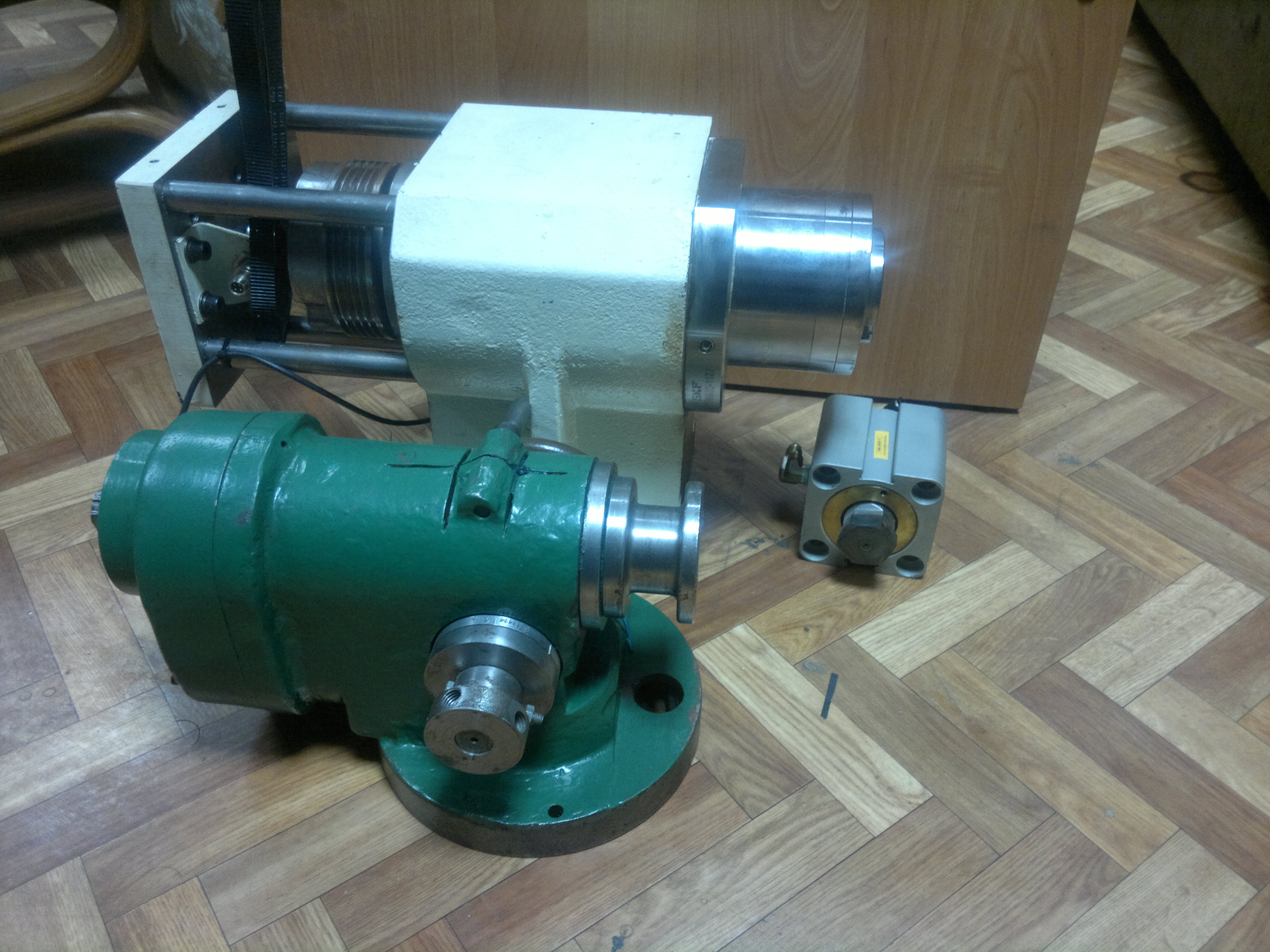

A tu porównanie to pierwotnego:
Będzie wymagać troszkę modyfikacji - trzeba będzie podnieść montaż i cofnąć trochę oś 'y' by miała pełen zakres. Przy okazji podnoszenia zwiększy się skok w osi 'z' tak by móc wykorzystać cały możliwy (w tej chwili jest mocno ograniczony).
Waga też słuszna - 80kg

Ja swoje rozmontowałem ,ale sprężyny nie rozbierałem i raczej nie polecam . A śladów zużycia
nie będzie , może tylko smar zmienić .Ja kupiłem taki http://allegro.pl/show_item.php?item=3656266287 . A cyferka na siłowniku to oznaczenie pracy jego bezpiecznego, można zamienić na pneumatyczny tylko takiej średnicy jak mam ja (mogę sprawdzić jutro i napisać dokładnie ).

Pokonała mnie niestety nakrętka m50x1,5 z tyłu i 2 małe otworki pod dziwny klucz którego nie mam ;). Także rozebrałem i wyczyściłem ile się da, do wrzeciennika i łożysk się niestety nie dostałem.
Z boku wrzeciona jest kalamitka... czym je przepłukać/nasmarować od środka? Widziałem, że drogi z niej prowadzą i na przód pod łożysko i na tył.
[ Dodano: 2013-11-06, 00:56 ]
Kolego Rurka, właśnie zauważyłem, które wrzeciono kupiłeś.
No niestety ale to moje cholerstwo to troooszku większe chyba jest. No i ten siłownik Twój raczej by tu nie starczył. U Ciebie od razu była pneumatyka, prawda? Na to wskazują przynajmniej zdjęcia:
Jaka jego waga w końcu wyszła?

Widziałem obydwa i moje jest większe i pewnie troszkę cięższe .A siłownik pewnie by starczył bo takie same oprawki były mocowane (identyczne maszyny ) z jakich to wymontowano.

W takim wypadku nie może ważyć 30kg tak jak gdzieś pisałeś tylko ze 100 :D Możesz podać wagę bo jestem ciekaw :).
Co do siłownika, lepiej będzie zostać przy hydraulice - olej nie jest tak ściśliwy jak powietrze a co za tym idzie nie ma ryzyka, że coś się zatnie i np sobie oprawki maszyna nie wymieni. No i muszę sprawdzić przy jakim ciśnieniu się otworzy ^^.
Tak czy inaczej, nie ma co się licytować tylko trzeba wymyślić jakiś olej którym można je smarować ^^.
