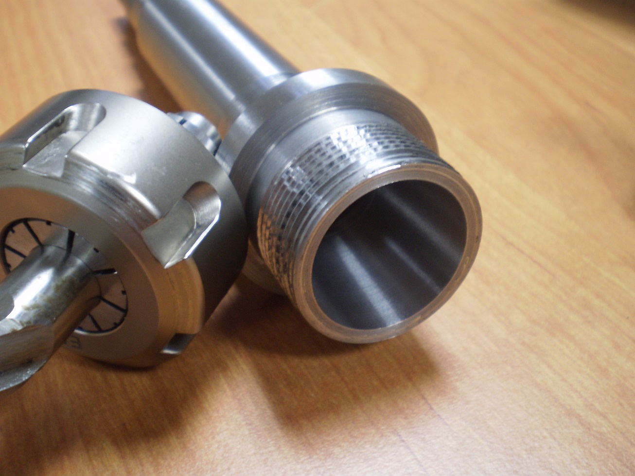

Poratuje ktoś szlifierką do otworów? Kurcze nie bardzo mam gdzie w okolicy to zrobić, jak tu się nie znajdzie jakaś dobra dusza to będę musiał pisać do firm, moglibyście też kogoś polecić :).
Potrzebny mi szlif wewnętrznej części nowego uchwytu do tulejek er25. Roztoczyłem na tokarce, machąłem gwint i teraz dumam co dalej z tym. Chyba będzie trzeba to utwardzić, jest jakaś nieinwazyjna metoda która mi wymiarów nie zmieni (tych pod łożyska) i nie pokrzywi tego całego?
No i trzeba oczywiście zfrezować pod klucz no ale frezarka trochę zaniemogła :D

Zanixi pisze:Poratuje ktoś szlifierką do otworów? ?
Będziesz miał ciężko, nawet jak się ktoś podejmie to bez gwarancji setkowego bicia. Skopałeś technologie :) Na ulepszenie też juz raczej za póżno.

Ale ja tylko stożek inny w tym zrobiłem i gwint :D to już takie było, zauważ, że to gotowe wrzeciono, nie wiem nawet z czego. Ot chcę zobaczyć czy podoła.
Myślę czy by tego nie poazotować, tylko to pewnie kosztuje fortunę. Powierzchnie pod łożyska można by osłonić.
Co do szlifowania - nie wyjdzie, będzie źle - trudno, mam też to drugie niby oryginalne wrzeciono. Tam jedynie trudniej będzie założyć silnik. Chciałbym po prostu żeby mi ktoś pomógł w tej jednej operacji bo niestety sam nie mam jak tego zrobić.

Wrzecionko dzięki pewnemu uczynnemu forumowiczowi - szlifnięte :) teraz czeka tylko na łożyska i będą jakieś testy ^^.

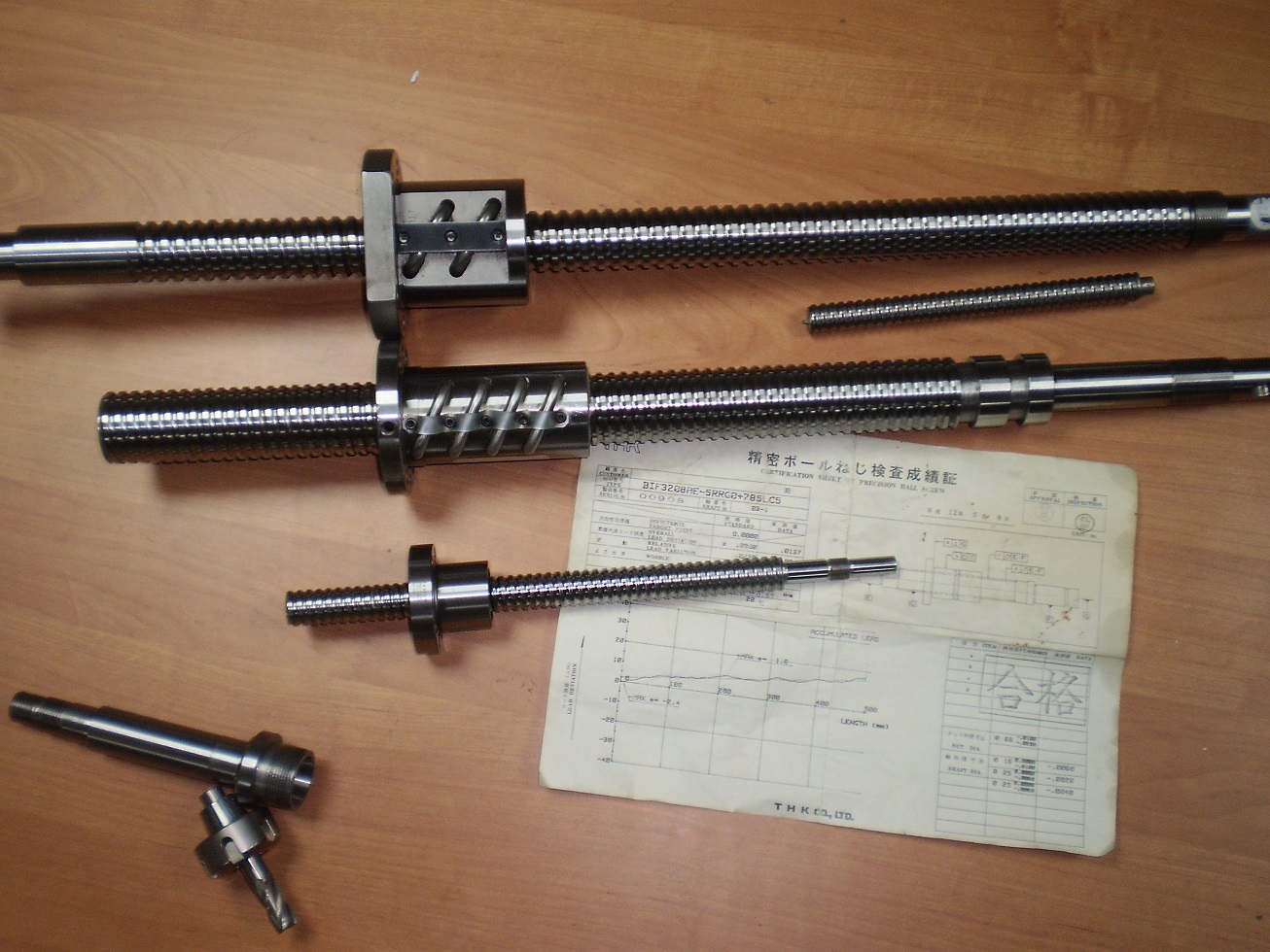

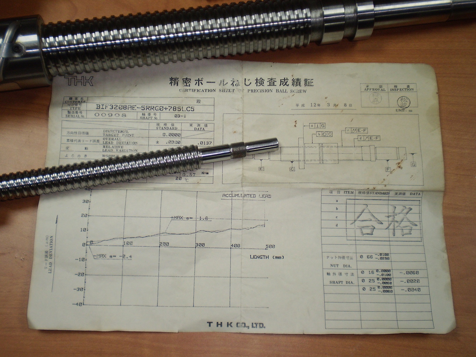

A tu taki malutki zakup co by nie było, że temat o modernizacji a tu nic ;). Oczywiście, ja wiem, rozmiar co najmniej o 2 za duży. Wiem, że to ostre przegięcie :D
Kawałek śruby kulowej pomiędzy dużymi ma fi 16, śrubki fi 32, fi 38 i fi 19 ;).
Jak ja to zmieszczę w osiach, wciąż się głowię :D oś x: dwie opcje: zeszlifować nakrętkę z fi 32 (to ta z dwoma zarobionymi końcami) albo użyć fi 38 która wejdzie bez większych modyfikacji. Na oś Y niestety ta malutka, przynajmniej na czas do póki nie będę mieć na stałe przymocowanego i ogarniętego porządnego elektrowrzeciona. Na oś z ta która zostanie ^^.
