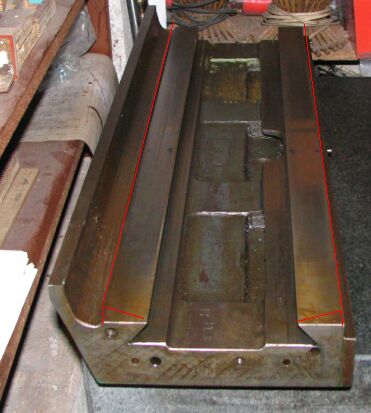

kris79
Posty: 223
Rejestracja: 22 lis 2006, 20:12
#27
Post napisał: kris79 » 14 maja 2013, 20:48
Mam podobną frezarkę jak Kamar na drugiej stronie tego postu.
Chciałem ją trochę odremontować i rozebrałem stół wraz z krzyżakiem.
Na zdjęciu widać stół pionowy posuwu poprzecznego. Widać na prowadnicach eszcze ślady frezowania więc sądzę że nie jest za bardzo wytarty.
Natomiast zauważyłem (co naszkicowałem w powiększonej skali na rysunku), że prowadnice zostały przefrezowane pod skosem ze spadkiem do środka. Skos wynosi około 0,1mm(sprawdziłem czujnikiem). Czy to zostało specjalnie tak zrobione żeby kasowały się luzy, czy powinny te dwie płaszczyzny być równoległe i w jednej płaszczyźnie (tak mi się wydaje przynajmniej , że powinno być) ?
A może ze względu na to , że ten stół wisi na krzyżaku w pionie, to tak jest to zrobione?

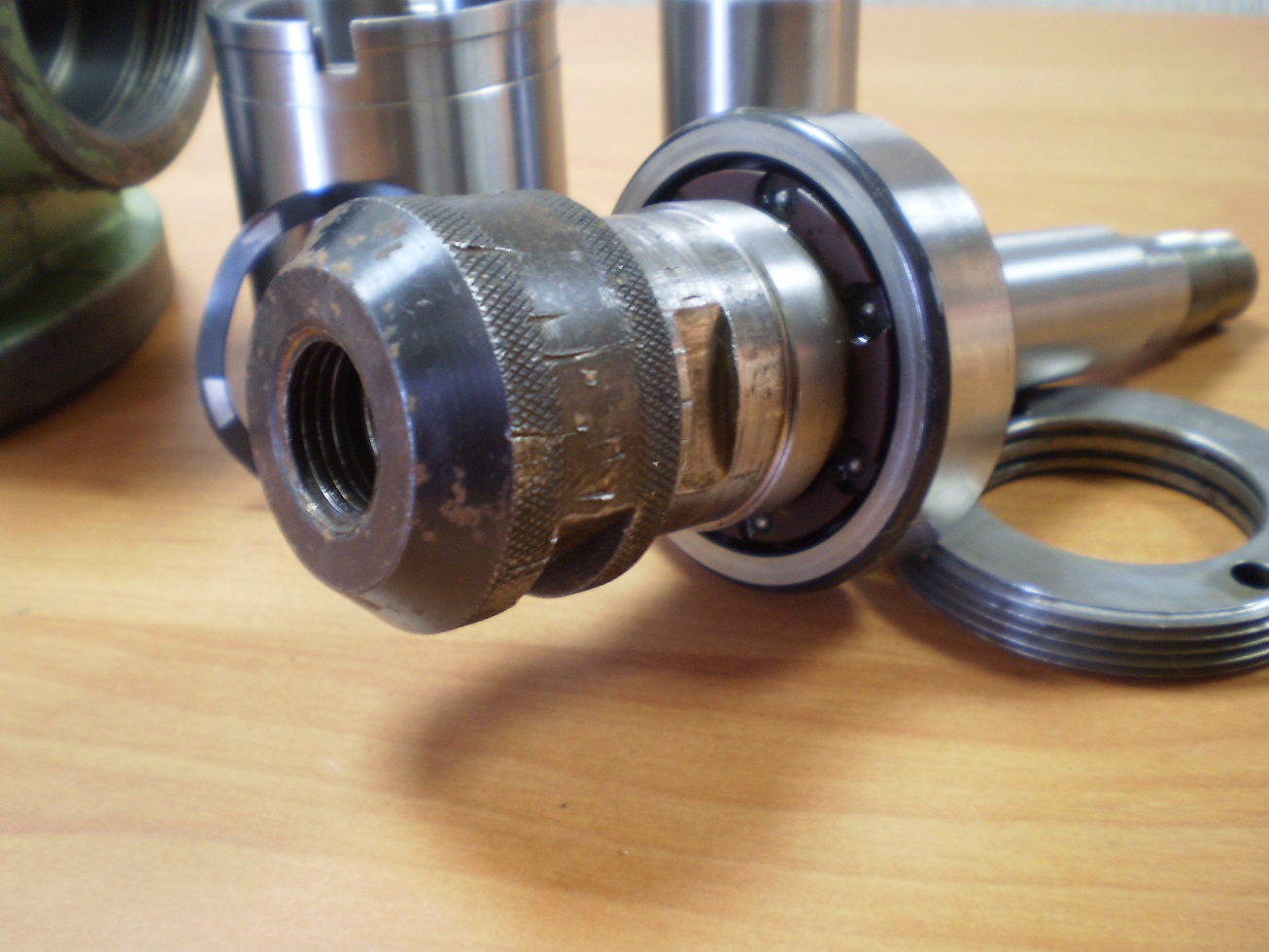

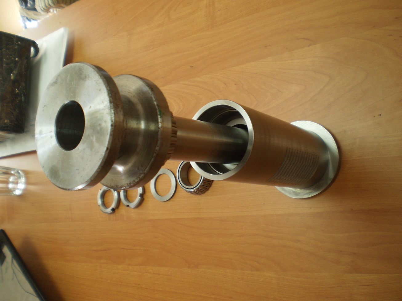

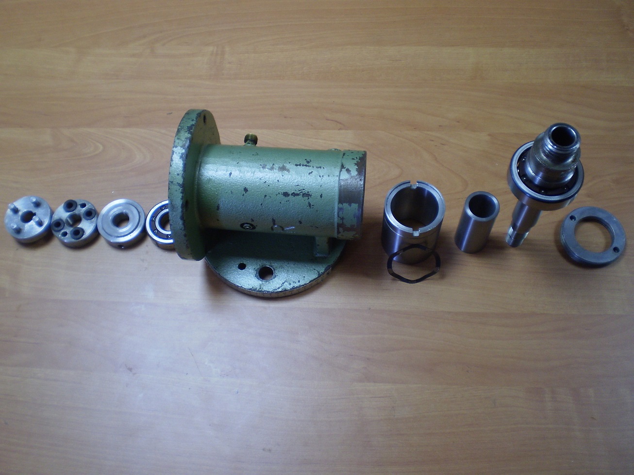

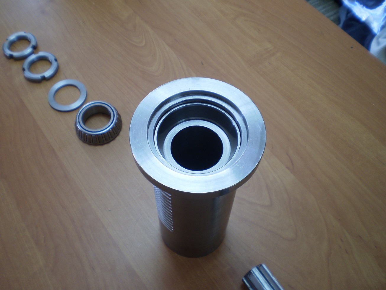

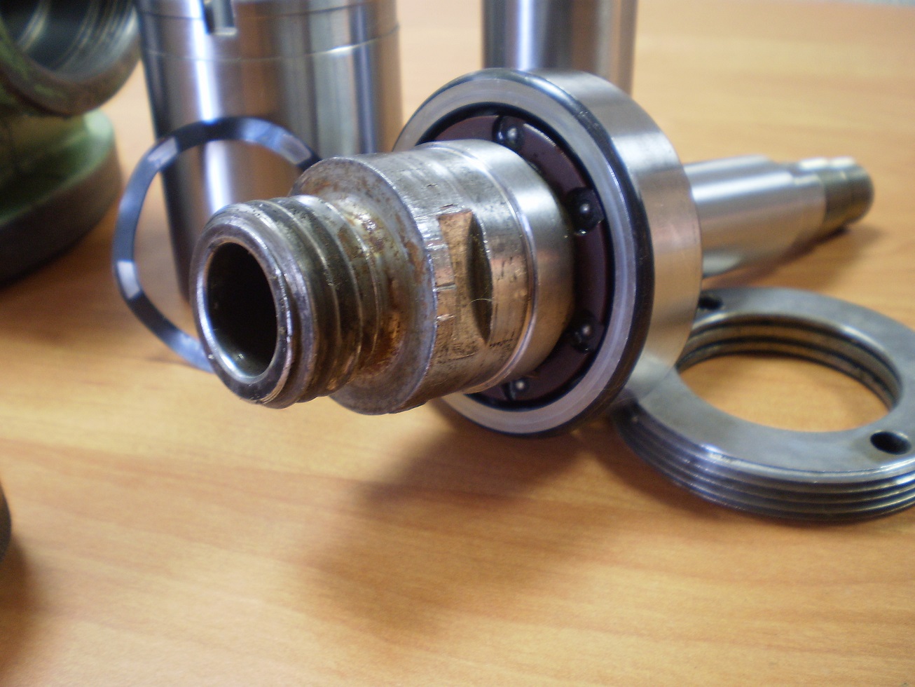

Post napisał: Zanixi » 19 maja 2013, 11:33

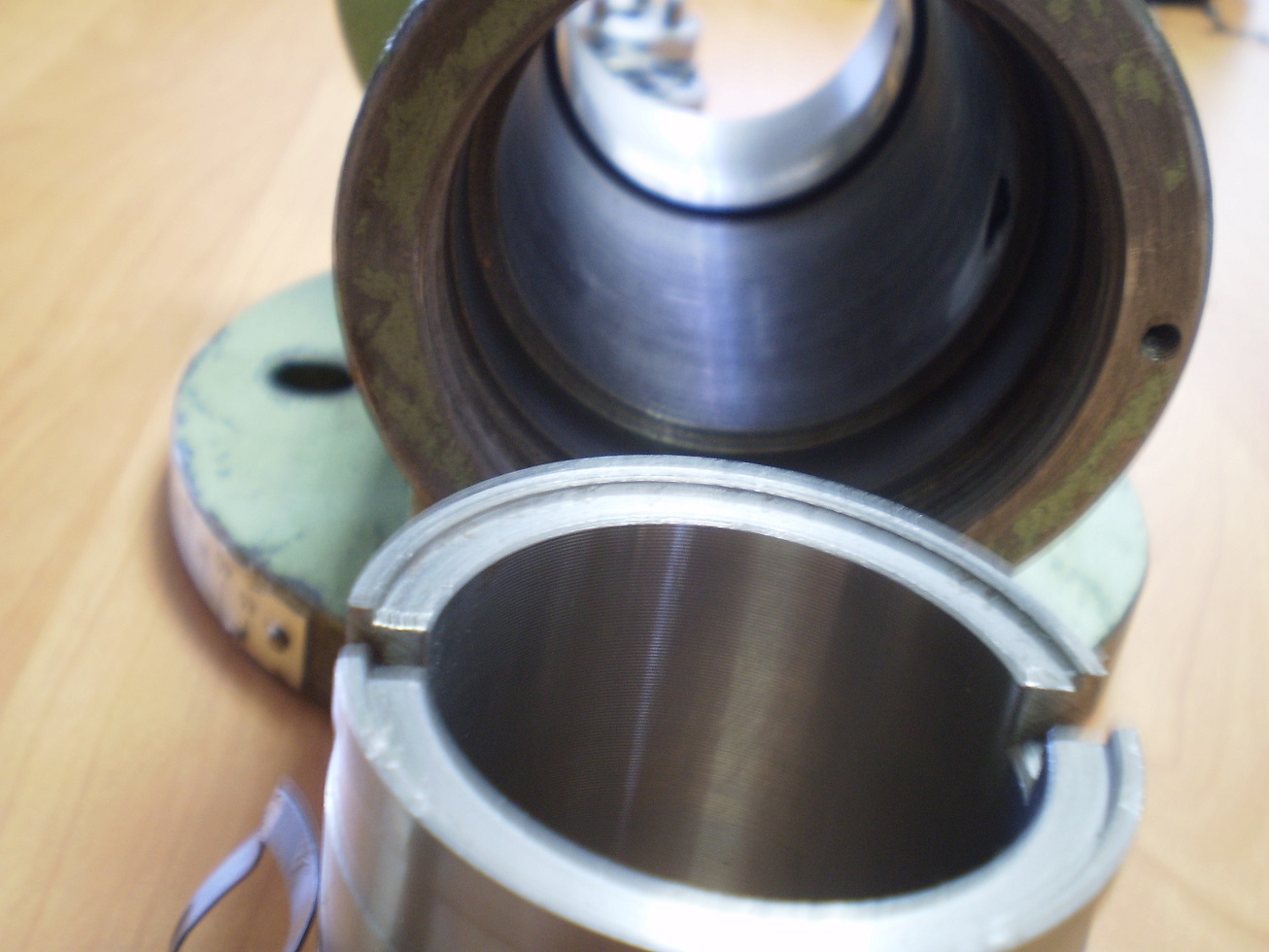

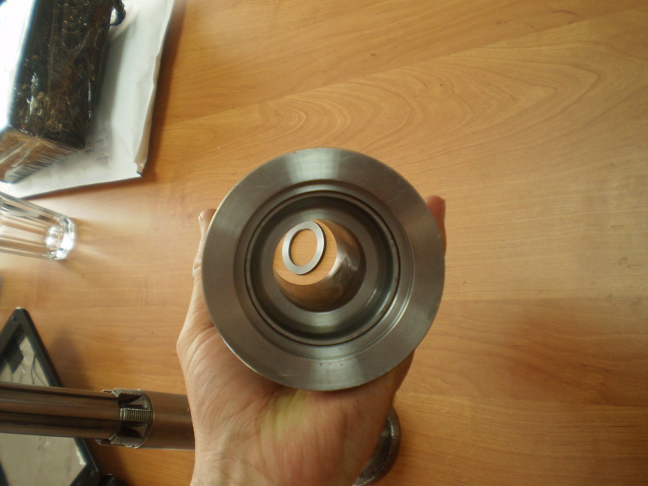

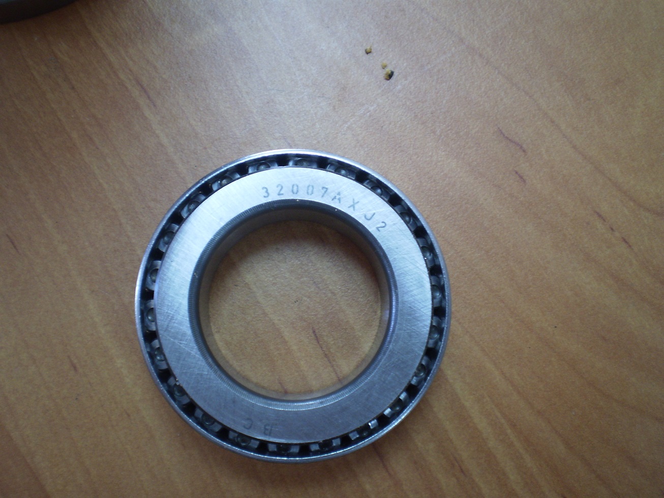

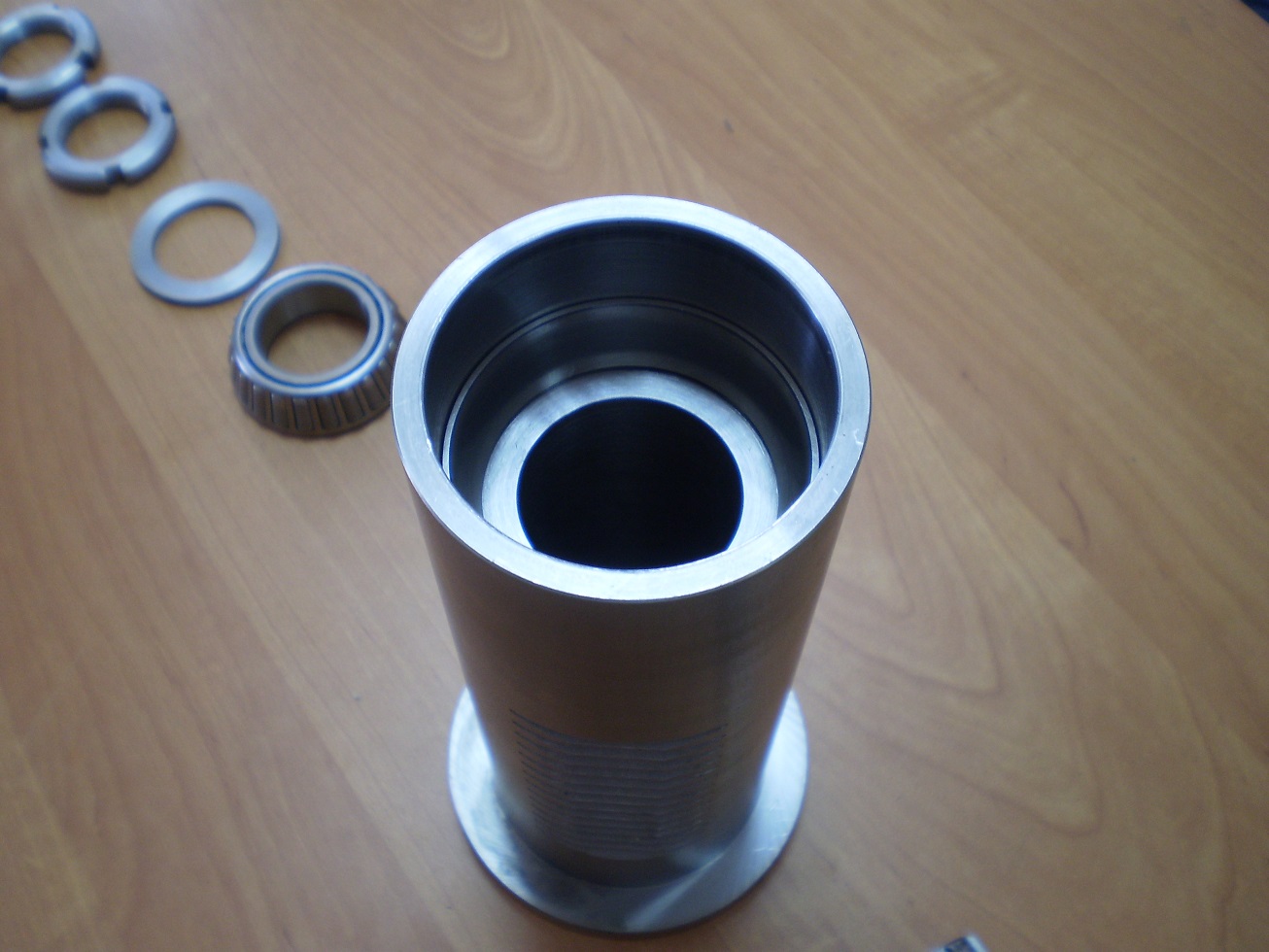

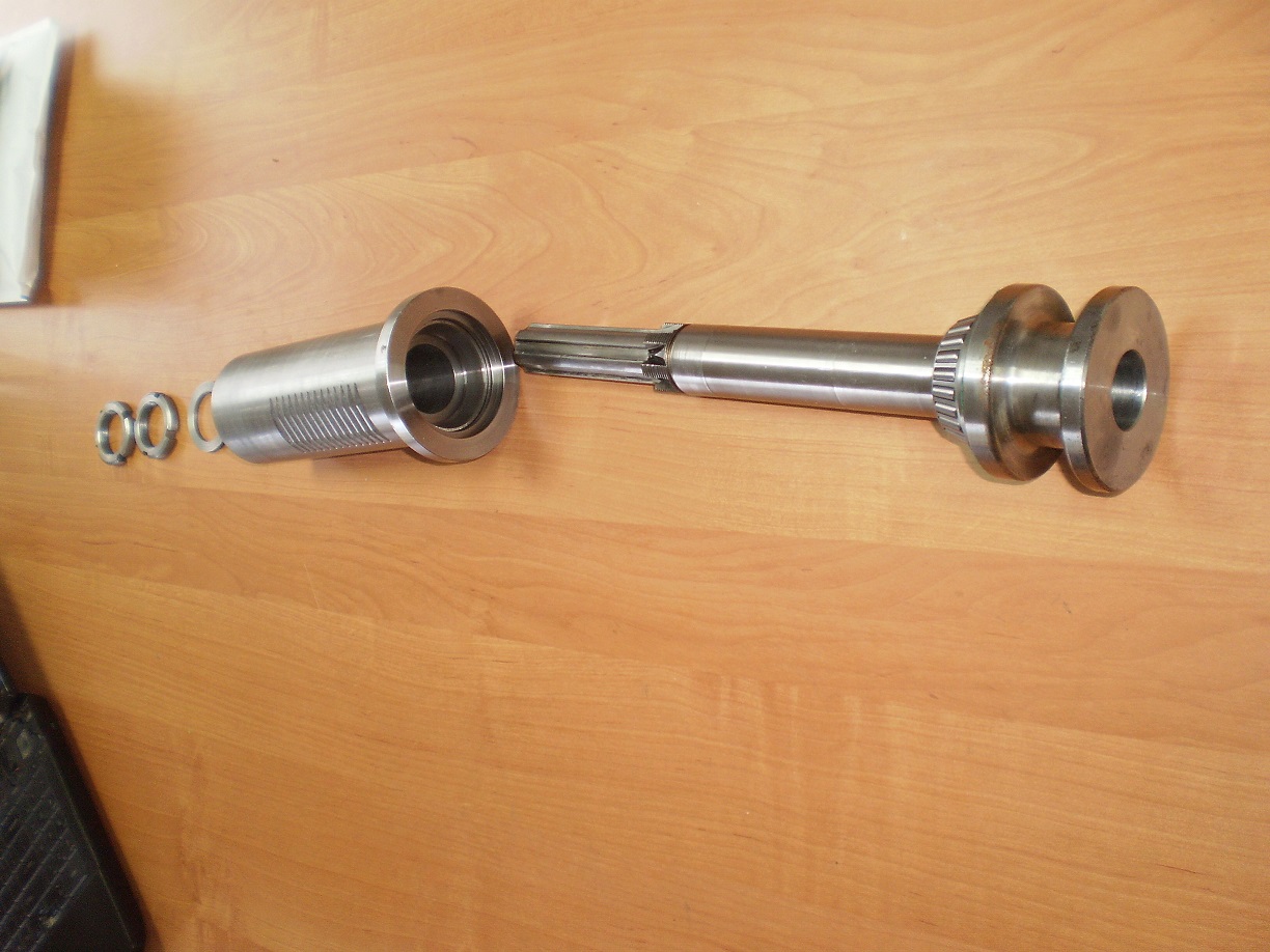

Szło by ze zwykłego wrzeciona, po odłączeniu koła zębatego zasilającego go z przekładni zrobić sobie elektrowrzeciono? Potrzeba mi z 2-5tys obr/min do aluminium.
Wrzeciono jest na dwóch łożyskach 32007AX J2 (najpewniej, wyglądają tak samo, ale jednego nie demontowałem). Nie zgadza się to w ogóle z dtr no ale cóż.
Pomysł jest taki, by zasilić go z jamnika 2,2kw poprzez jakieś sprzęgło.
[ Dodano: 2013-05-19, 11:31 ]
A może to?
Wrzeciono nie pamiętam z czego, wie ktoś może?
W środku nieprzelotowo stożek morska 2. Zastanawiam się, jak tu podpiąć tulejki skoro od spodu jest to dociągane tą nakrętką a nie od tyłu śrubą.
Łożyska do wymiany, pytanie na jakie? Teraz są FAG 6305 P6 i FAG 6304 P5.

kris79 pisze: prowadnice zostały przefrezowane pod skosem ze spadkiem do środka. Skos wynosi około 0,1mm(sprawdziłem czujnikiem). Czy to zostało specjalnie tak zrobione żeby kasowały się luzy, czy powinny te dwie płaszczyzny być równoległe i w jednej płaszczyźnie (tak mi się wydaje przynajmniej , że powinno być) ?
Też bym powiedział że powinno być prosto, ale różne ludzie pomysły miewają.... :smile:
Zanixi pisze:Szło by ze zwykłego wrzeciona, po odłączeniu koła zębatego zasilającego go z przekładni zrobić sobie elektrowrzeciono? Potrzeba mi z 2-5tys obr/min do aluminium.
Pewnie by szło, jedynie co to trzeba by doprowadzić jakoś smarowanie łożysk, a z tym to już gorzej..

Post napisał: Zanixi » 20 maja 2013, 21:03
Smarowanie? Mmmm, w drugim jest taka możliwość, ma z boku 3 kalamitki.
Wydumałem, że może do tego drugiego dorobię nowe wrzeciono ze stożkiem pod tulejki er25 (albo przeszlifuję to co teraz jest by pasowało).
A z tym smarowaniem, kamar w ogóle nie stosował, to jak to jest? jak mamy łożyska ze smarem stałym to przecie ten smar tam po prostu jest. Łożyska oczywiście można wymienić. Te są przy smarowaniu stałym do niby 6tys. obr/min
