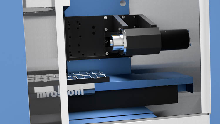

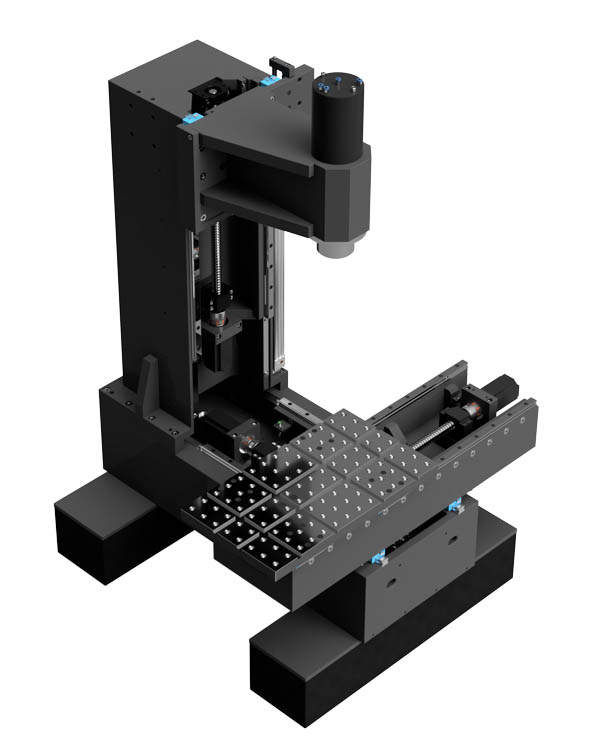

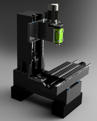

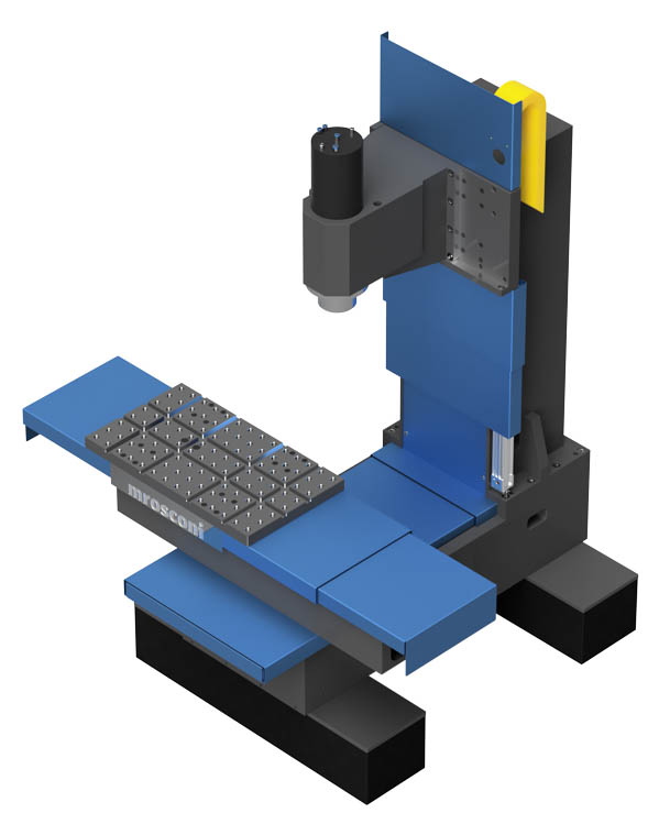

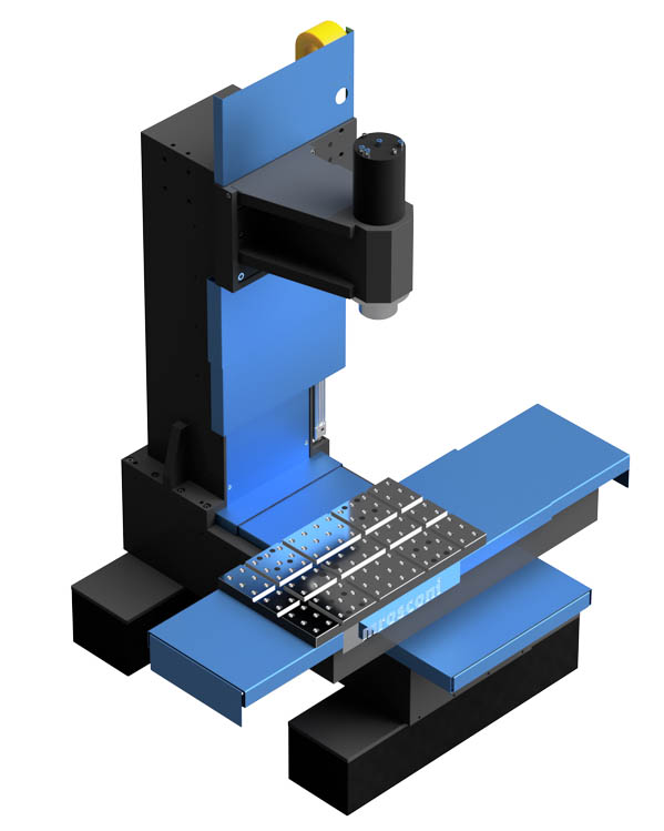

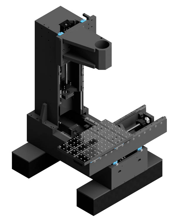

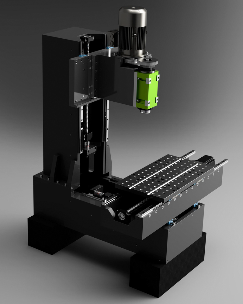

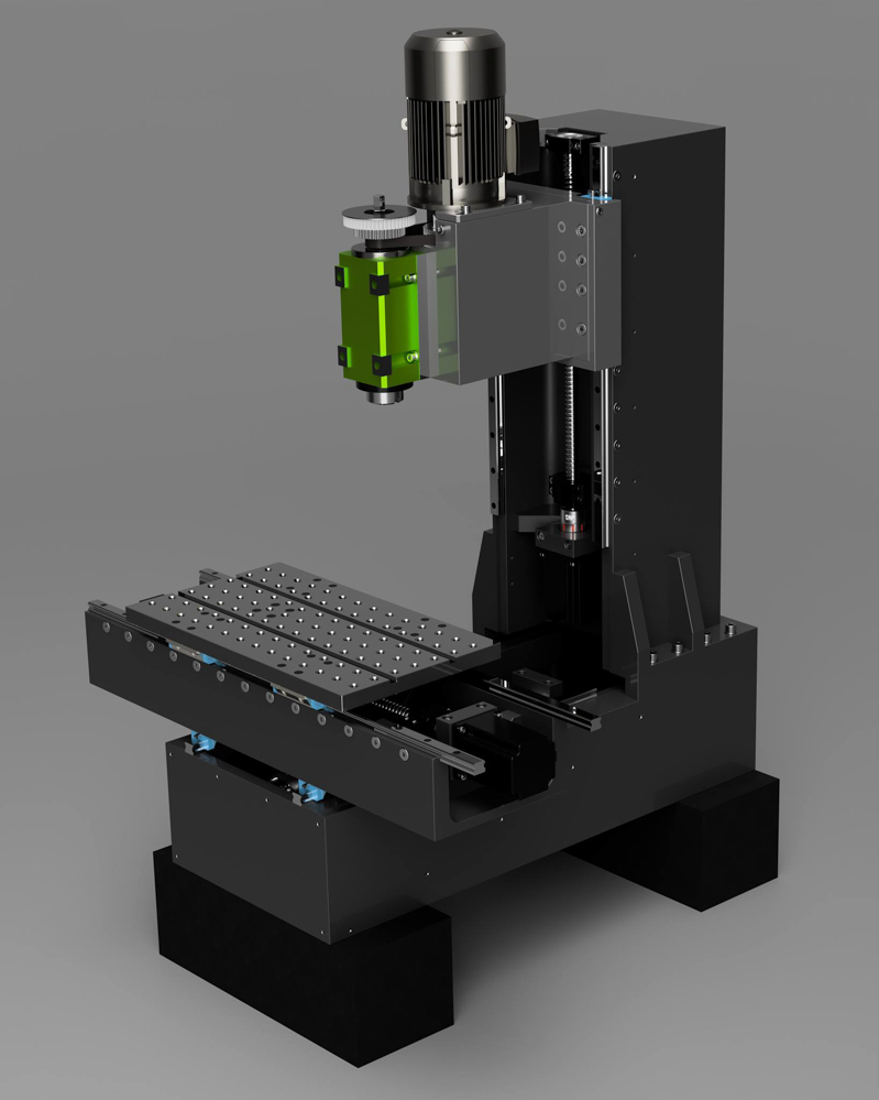

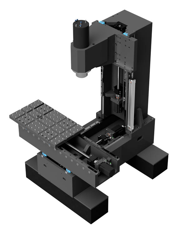

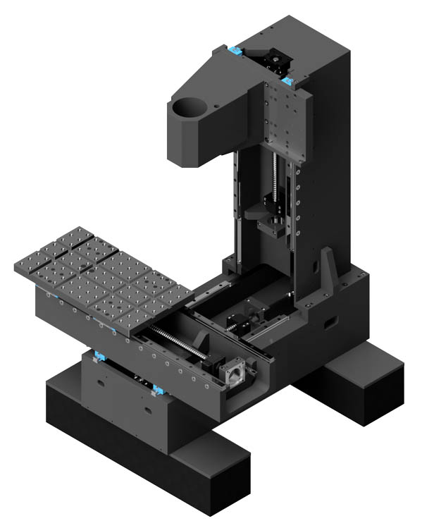

Cześć,

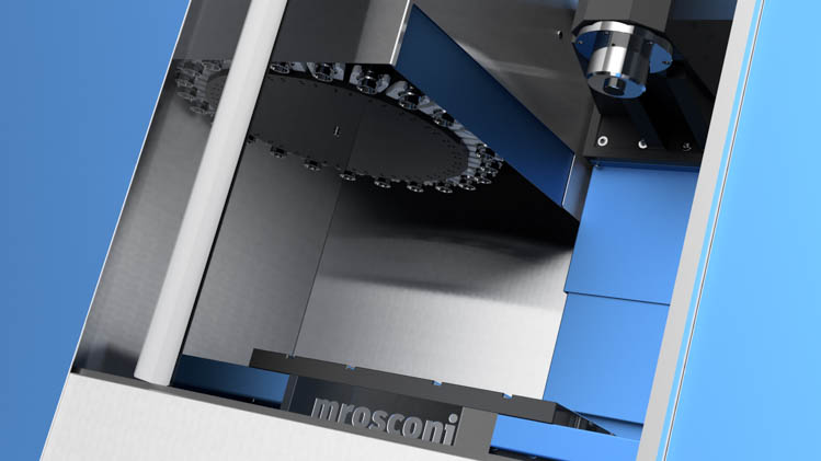

Chciałbym usłyszeć Twoją krytykę mojego peojekta. Jest to stalowa konstrukcja skręcana uzupełniona polimerobetonem i aluminiowym wrzeciennikiem. Plan przewiduje serwonapędy 1500W, które powinny pozwolić na posuwy 45m/min dzięki śrubom 3210. Zakres roboczy to 600x400x500mm. Jeśli ma być zastosowany ATC, należy wziąć pod uwagę ograniczenie zasięgu Z do 400mm. Wrzeciennik można obracać o 90 stopni, dzięki czemu możliwe będzie frezowanie w poziomie oraz szlifować na płasko lub przy użyciu czwartej osi także na okrągło. Powinna to być po prostu mała, uniwersalna maszyna do domowego warsztatu lub ewentualnie start-upu.
Na prototypie mam wrzeciono mechaniczne BT40 z silnikiem 3kW (ograniczone do 230V) ale liczy się na użycie mocniejszych wrzecion do 13kW. Na wizualizacji znajduje się wrzeciono elektryczne ATC BT30 7,5kW 15000rpm. z magazynkiem na 24 narzędzia. Wysokość maszyny wraz z pokrywą to 1,99m (liczę na niski sufit). Szerokość wynosi 2m, a głębokość 1,6m. Zakłada się, że do załączania jest Mach4 lub LinuxCNC, ale możliwości jest wiele. W zależności od wyposażenia waga około 1,5-1,8 tony.

Proszę o Twoją krytykę i komentarze. To moja piąta maszyna, więc muszę się jeszcze wiele nauczyć. Jestem z Pragi (Czechy)

Jeśli chciałbyś obejrzeć jakieś symulacje, będę stopniowo umieszczał je na YouTube. Ciekawe porównanie z Haas DM-1 i TM-1P. Dwie różne konstrukcje, jedna zamontowana (kolumna i podstawa), druga odlana z jednego kawałka, ale niezbyt sztywna. Mogę więc z całą pewnością stwierdzić, że moja maszyna jest sztywniejsza niż chciałem. Pierwotnie miał zastąpić przestarzały, wysoce niedokładny ZX7045

A fizycznie może coś? model jak model na chinskich blokach łozyskowych. Pewnie wyrenderować da sie jescze w pokoju z telewizorem przy obiedzie cy cos, ale chyba nic nie zastąpi faktycznego wykonania i powstałych problemów podczas budowy.

widać, że w symulacjach nie uwzględniasz sztywności połączeń prowadnicowych. Nie żebym straszył, ale wydaj mi się, że total displacement skoczyć Ci może 2-3 razy w stosunku do ugięcia samych korpusów.

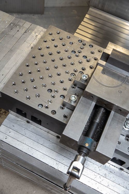

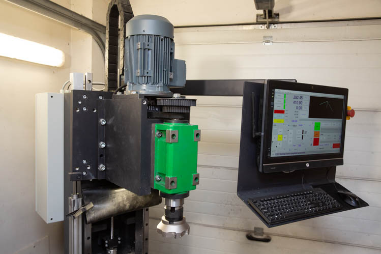

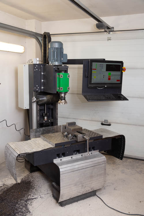

Musze zrobić jakieś zdiecia:)

wygląda mega! brawo za pomysł i wykonanie!
Może jakiś filmik z pracy?

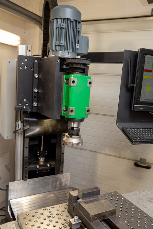

BT30 ? jak się sprawdza? ma bicie ?

Jak Ci się wrzeciono sprawuje? możesz dać namiary skąd brałeś.
Maszyna wygląda super, jakiś film z pracy tą głowicą?

Wrzeciono z aliexpress różne wersje występują
