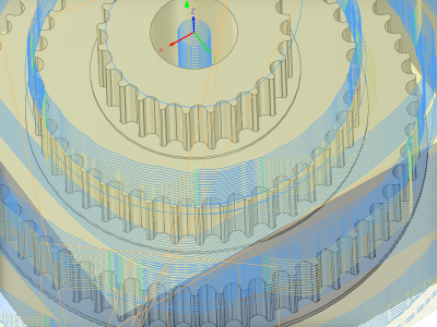

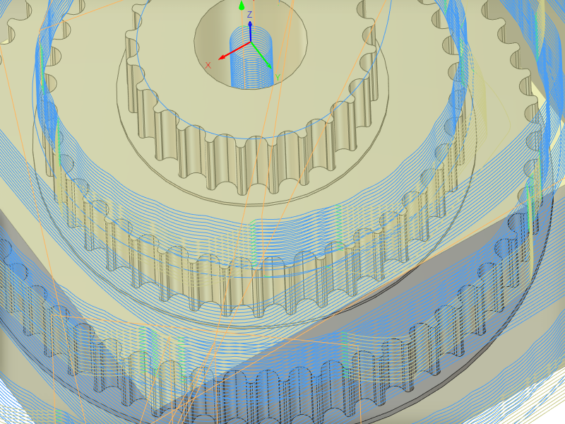

zapomniałem zapytać czemu ten okrągły element taki graniasty? odcinki?

Robilem HTD8M 24-40-56z. duzym frezem (d40), takze kolko jest tak naprawde profil zebow. Dlatego niejest okragle. Tak okreslil trasy FusionCAM.

Na całym elemencie, gdzie jest uzębienie a gdzie piasta? no chyba że to dwójka zębata.

Bartusiu... popatrz na CAM
Material 150x150x75mm, freza d40. Dlatego niema okroglego. To nie blad maszyny.

A już wiem gdzie jest twój błąd, zastosowałes do obróbki gotową część, zamiast przygotówkę, obojętnie ile stopni, ale z kostki jak potrzebujesz wałek stopniowany, to zwyczajnie tracisz czas na te graniaste przejazdy.
Tak na marginesie - a po co ci takie kólko? Przekładnia stopniowa do wrzeciona?
