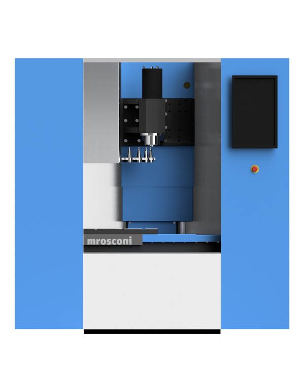

Te osłony to byś sobie teleskopowe zrobił. Poza tym widać ze maszynka raczej do obróbki na sucho siakieś alu czy coś. Wióry pewnie po całej okolicy.

Post napisał: MarianMrozek » 28 maja 2021, 22:02
Jest projekt z calkowita obudowo i chlodzeniem na mokro.

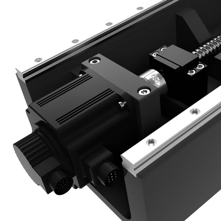

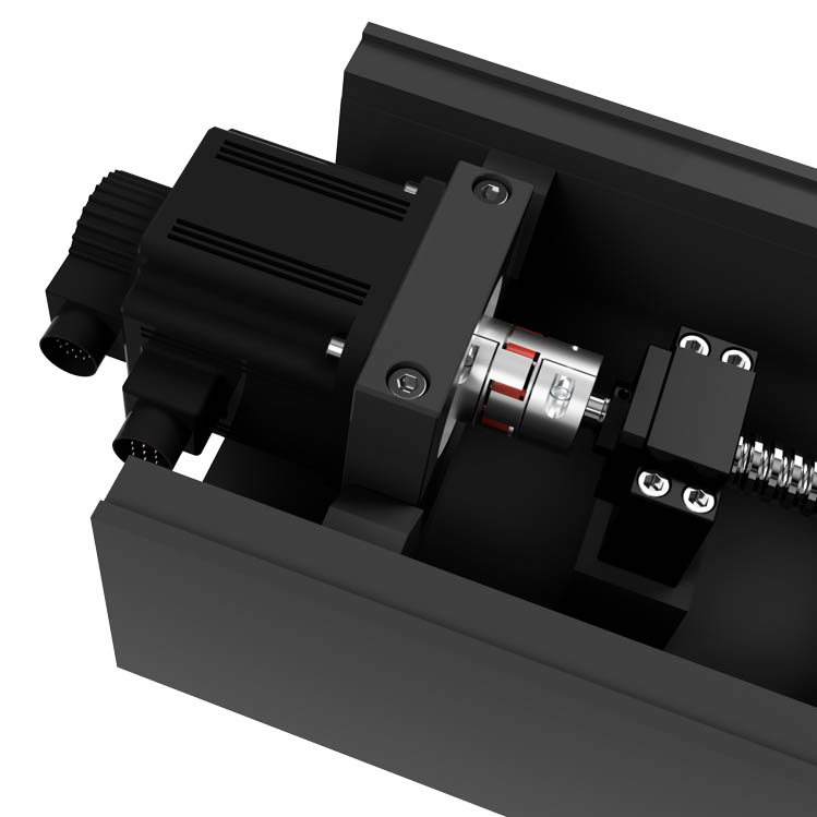

Post napisał: MarianMrozek » 01 cze 2021, 11:03
Servo formatu 130mm...

Post napisał: Znaki » 04 cze 2021, 12:14
Dlaczego dałeś bazy dla prowadnic po zewnętrznej stronie krzyżaka? Nie wygodniej byłoby dociskać prowadnice z zewnątrz do wewnątrz?
