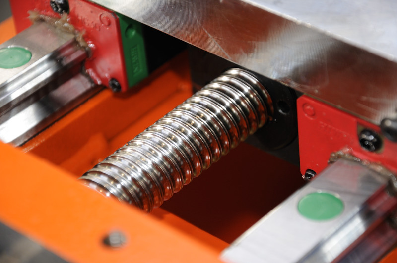

Napęd osi Z:

pisze jak to cięzko i w ogole a pokazuje dwa hiwiny 25, kawałek srubki i jakiegos smarka za srubką, oczywiscie ładnie pomalowane, ale ta tajemnica napedu strasznie tajna :P

Post napisał: www.kimla.pl » 13 paź 2010, 10:10
Palug, żadne dwustopniowe przekładnie planetarne za duże luzy i mała sztywność.
Wszystko na Harmonicznych.
Kostner, nie załapałem twojego pytania, oczywiście że w głowicy są tylko Harmoniczne a nie planetarne. Zrobić głowicę mogę, ale nie za bardzo mam czas. Ciasnota nie jest wyznacznikiem mojej chęci jej wykonania. Robię gowice pięcioosiowe ale do miniaturowych rozwiązań -takich z obracanym stolikiem, tam jest jeszcze ciaśniej.
Na fotce widać napis "30" więc to raczej nie 25. W cięższych maszynach stosuję 45.
