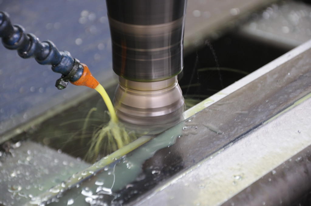

Maszyna oprócz poprawnego działania musi być również technologiczna. Podczas projektowania należy wziąć pod uwagę wszystkie aspekty budowy takiej maszyny z możliwością obróbki jej elementów włącznie. Korpus takiego urządzenia musi się przede wszystkim dać obrobić, więc podczas projektowania maszyny muszę jednocześnie opracowywać technologię wytwarzania danych części. Najważniejszy powód dla którego maszyny się różnią między sobą dotyczy parku maszynowego dostępnego do obróbki komponentów. W moim przypadku mogę sobie pozwolić na dość dużą swobodę, jednak nie mogę wykonać wielkiej ramy w kształcie klatki przestrzennej i pospawać ją jako jeden element ponieważ nawet posiadając dużą bramówkę było by to bardzo trudne a może wręcz niemożliwe z powodu bardzo małej sztywności tak przestrzennych elementów składających się z delikatnych profili. Po prostu cała rama zaczęła by drżeć i od razu wysypały by się płytki z głowicy nie mówiąc już o jakości takiej obróbki i osiągniętych dokładnościach. Moja konstrukcja bazuje na rozwiązaniu kilkukrotnie cięższym a zarazem niższym co pozwoliło skoncentrować się na sztywności i obniżeniu środka ciężkości. Ramę mogę obrobić w jednym zamocowaniu co pozwala na osiągnięcie doskonałej prostoliniowości i równoległości napędów zabezpieczając maszynę przed niepotrzebnymi naprężeniami.
Posty: 17331
Post napisał: kamar » 12 paź 2010, 16:45
www.kimla.pl pisze:To że podstawa maszyny to podstawa to kwestia podstawowa. :grin:

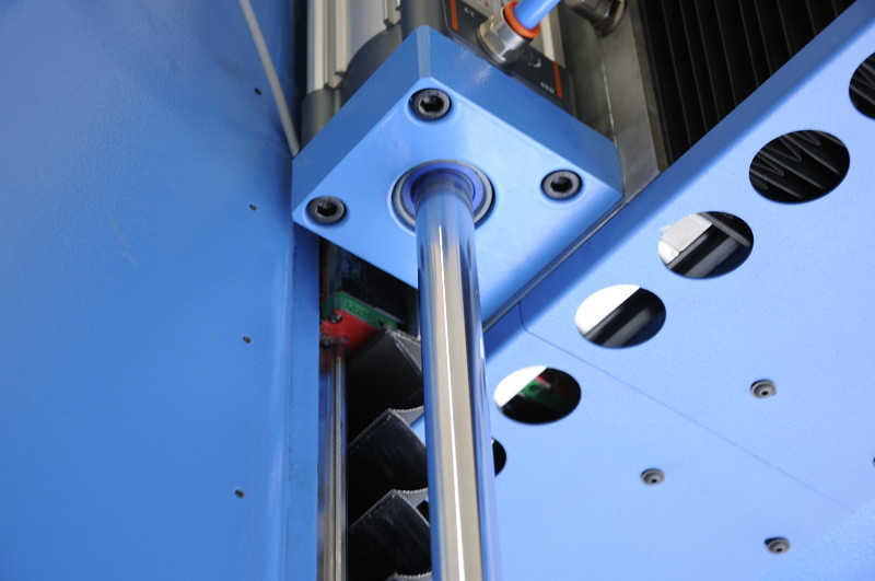

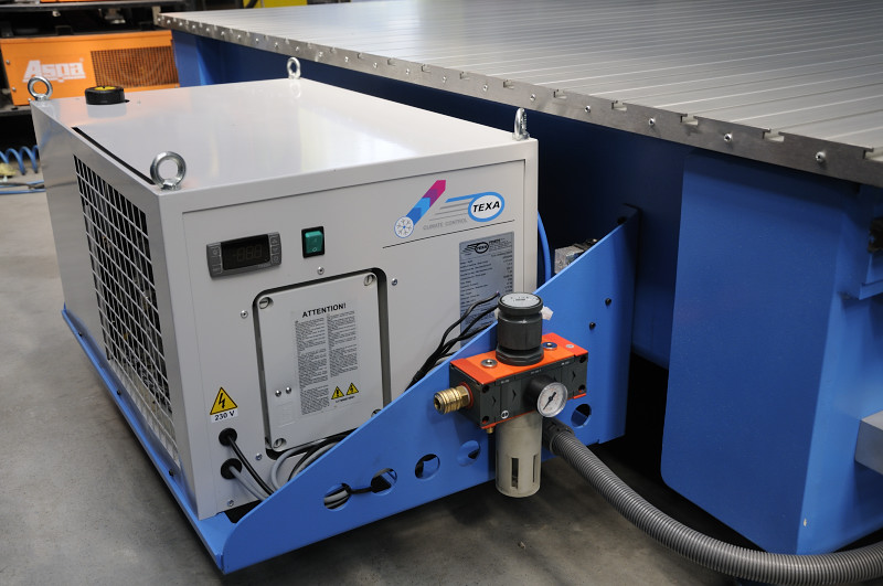

Prowadnik osi Y
Chłodziarka do wrzeciona
Ulżenie osi Z
