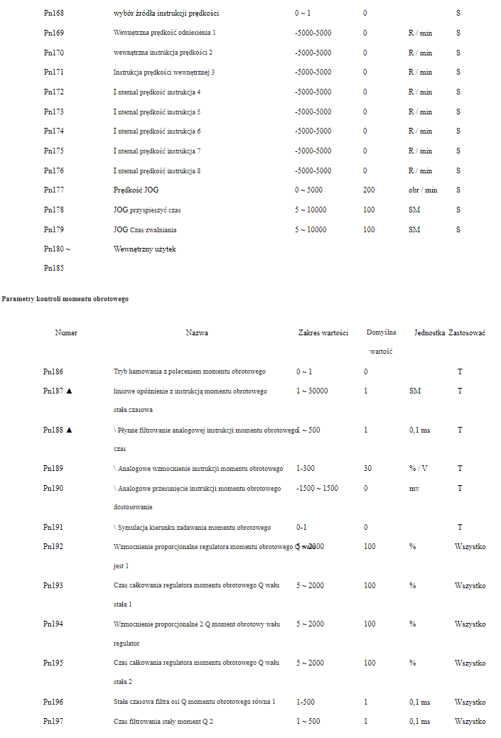

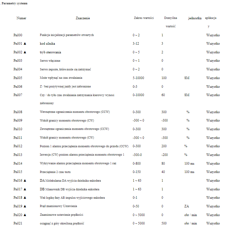

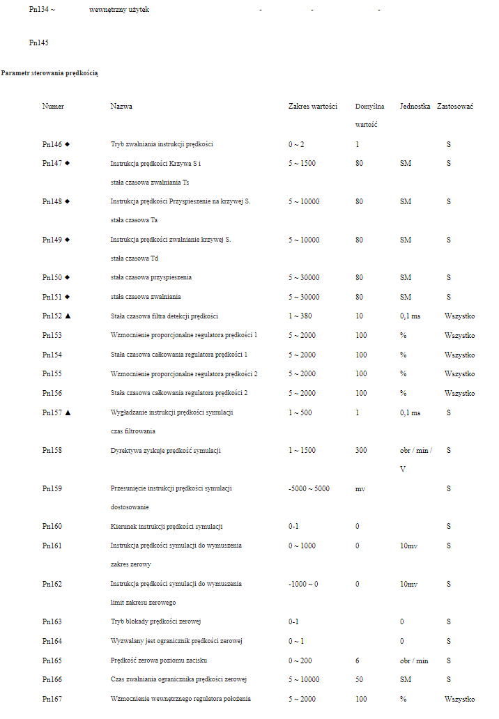

tak manual jest

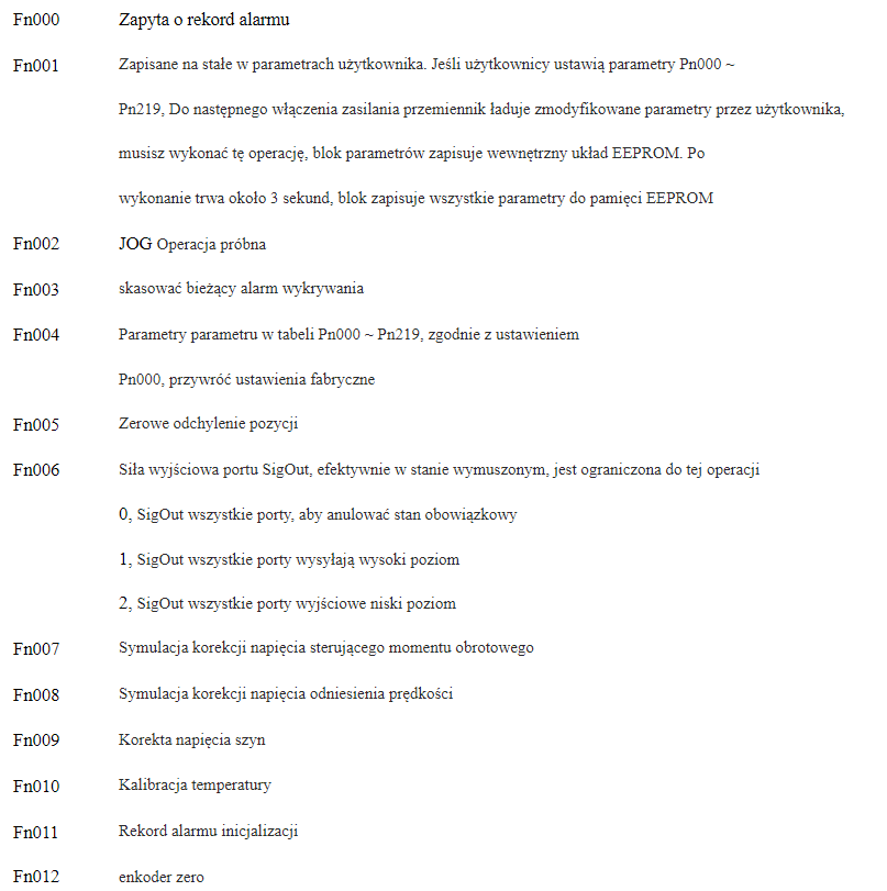

w dokumentacji od karabina jest cała lista ustawień
tylko czego szukać?

no jak falownikowo to se szukasz poza ustawieniami charakterystyki prądowej - prędkość, przyspieszenie, moment bezwładności, wartość błędu. Szarpanina zazwyczaj przy zbyt duzym przyspieszeniu.

Post napisał: Kamsson » 07 lis 2020, 13:33

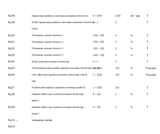

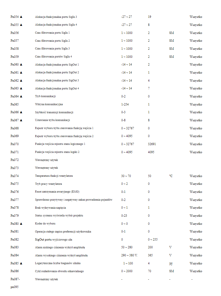

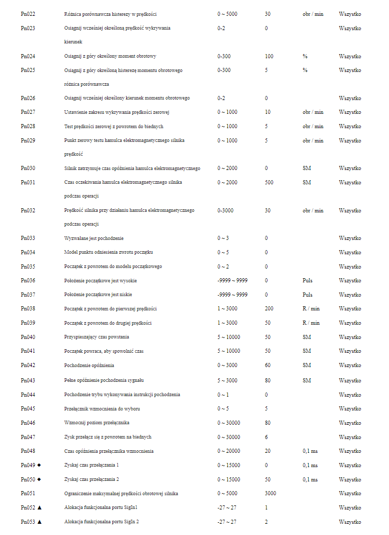

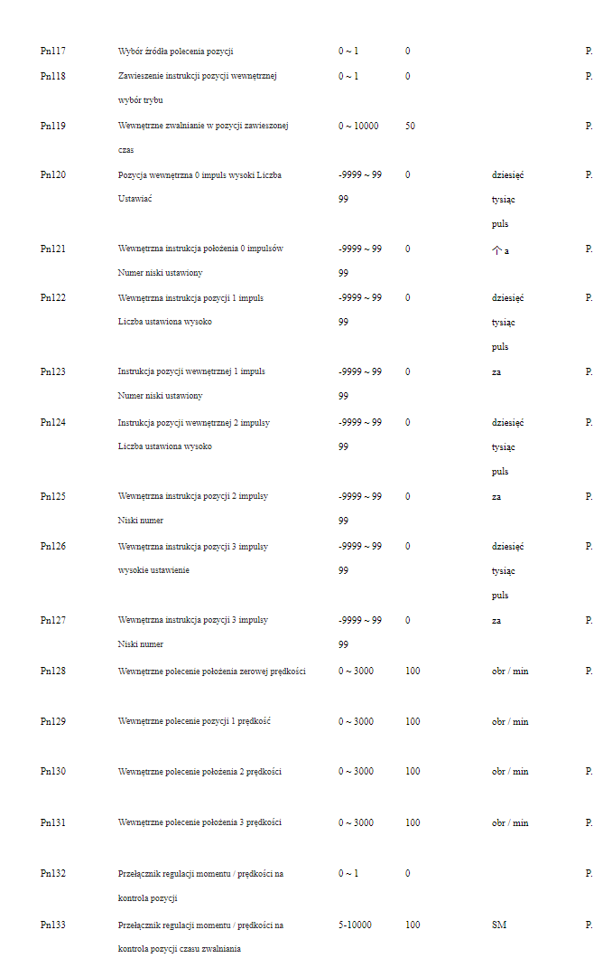

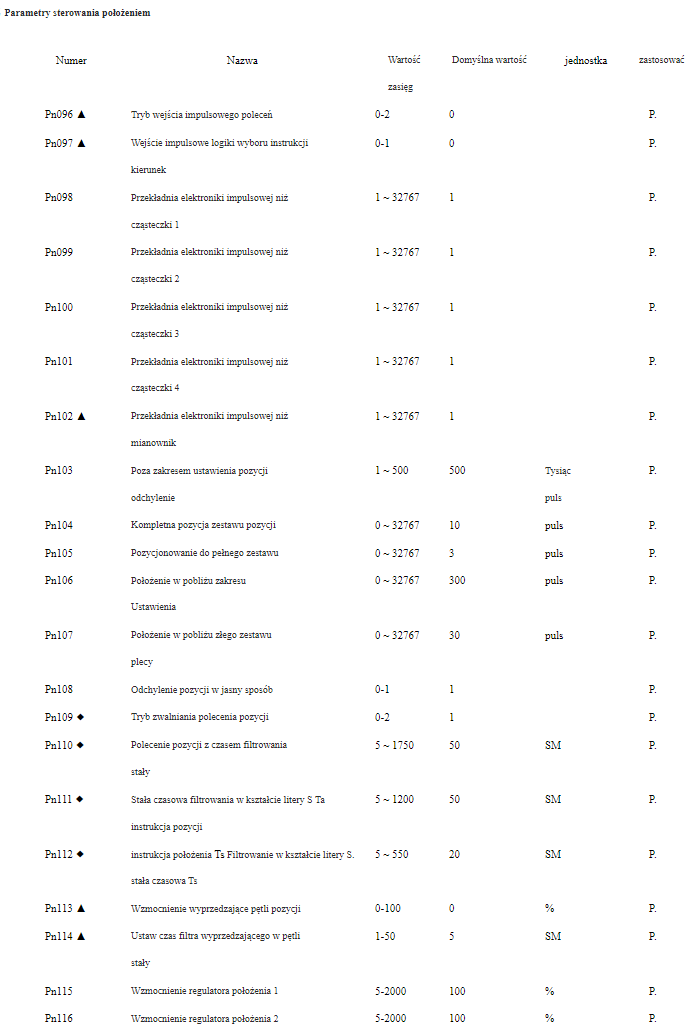

przetłumaczyłem te parametry na translatorze, tłumaczenie na pewno nie jest do końca dobre ale zawsze to coś
gubię się już w tym, trochę jest tych ustawień
