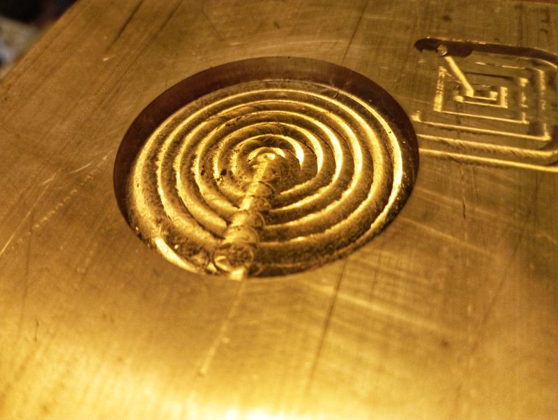

Odpiąłem ją ale druga krańcówka indukcyjna zaczęła wariować. W końcu pomyślałem, by wydłużyć minimalny czas trwania impulsu do 20ms wpisując komendę #DELAY_I 16 = 20 w PLC. Wygląda na to, że problem został rozwiązany i nie muszę rezygnować z krańcówek indukcyjnych. Udało się wyfrezować kółeczko do końca, oto efekt:
Najbardziej cieszy mnie ten równy i gładki brzeg, wielokotnie widziałem próby frezowania na małych frezarkach, gdzie krawędzie wychodziły postrzępione i nierówne, jakby materiał został wyryty, wydrapany lub wygnieciony a nie wycięty, trzeba to było pilnikiem wykańczać aby jakoś wyglądało.

brzegi może są równe bo materiał się nie przytopił (dobrze ustawiłeś parametry), ale bardziej bym się zaciekawił czy te przejścia są ok bo średnio wyglądają, jakie Ae ustawiłeś ?? nie ustawiłeś ponad 50% narzędzia ??
A i gratki że sam rozwiązałeś problem.

Masz na myśli nakładanie się ścieżek? Jest równe 50%.

Rafalgl - zdjęcia zazwyczaj mocno przekłamują - ale również zastanawiam się czy aby masz wrzeciono w osi dobrze ustawione.

Dokładnie o to chodzi , daj np 40% i pokaż zdjęcia , tak jak kolega logopeda powiedział możliwe że nie masz wrzeciona ustawionego w osi.

Wrzeciono było niedawno poluzowane, bo musiałem przesunąć całą oś nieco niżej, więc całkiem możliwe. Zrobię jeszcze raz dokładne pomiary i ustawię. Teraz jak już wszystko działa będzie łatwiej i szybciej, niż jak musiałem ręcznie kręcić sprzęgłami :D
