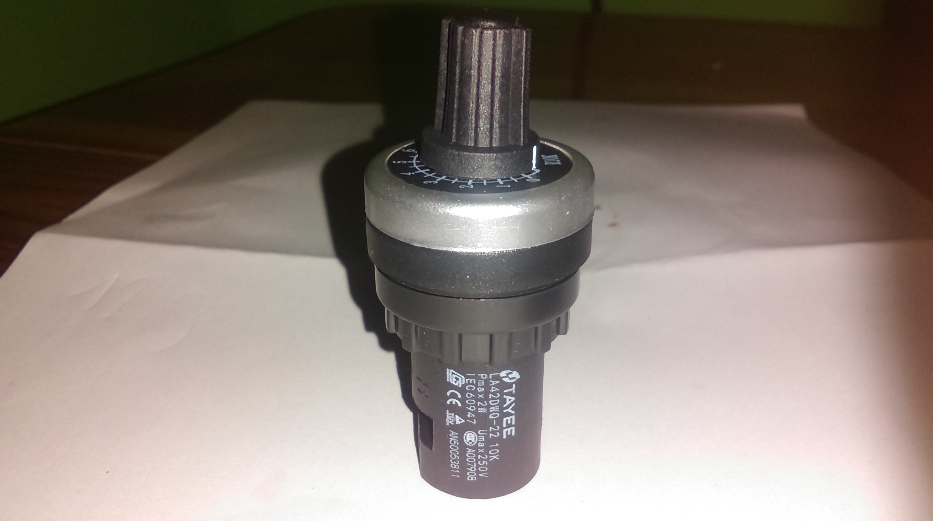

Najlepiej zamiast pytać na forum, czy zajrzeć do instrukcji to te trzy nóżki potencjometru w dowolnej konfiguracji podepnij między zaciski UVW na falowniku
Takich bzdur to się nie powinno pisać nawet żartem...
Selekcja naturalna- nikt o takim braku wiedzy nie powinien podłączać i konfigurować silników innych niż tych z zestawów LEGO
Robert_K
Posty w temacie: 36
Posty: 1420
Lokalizacja: Podkarpacie
Re: Frezarka 3824 - krok po kroku.
#442
Post napisał: Robert_K » 20 lut 2023, 15:46

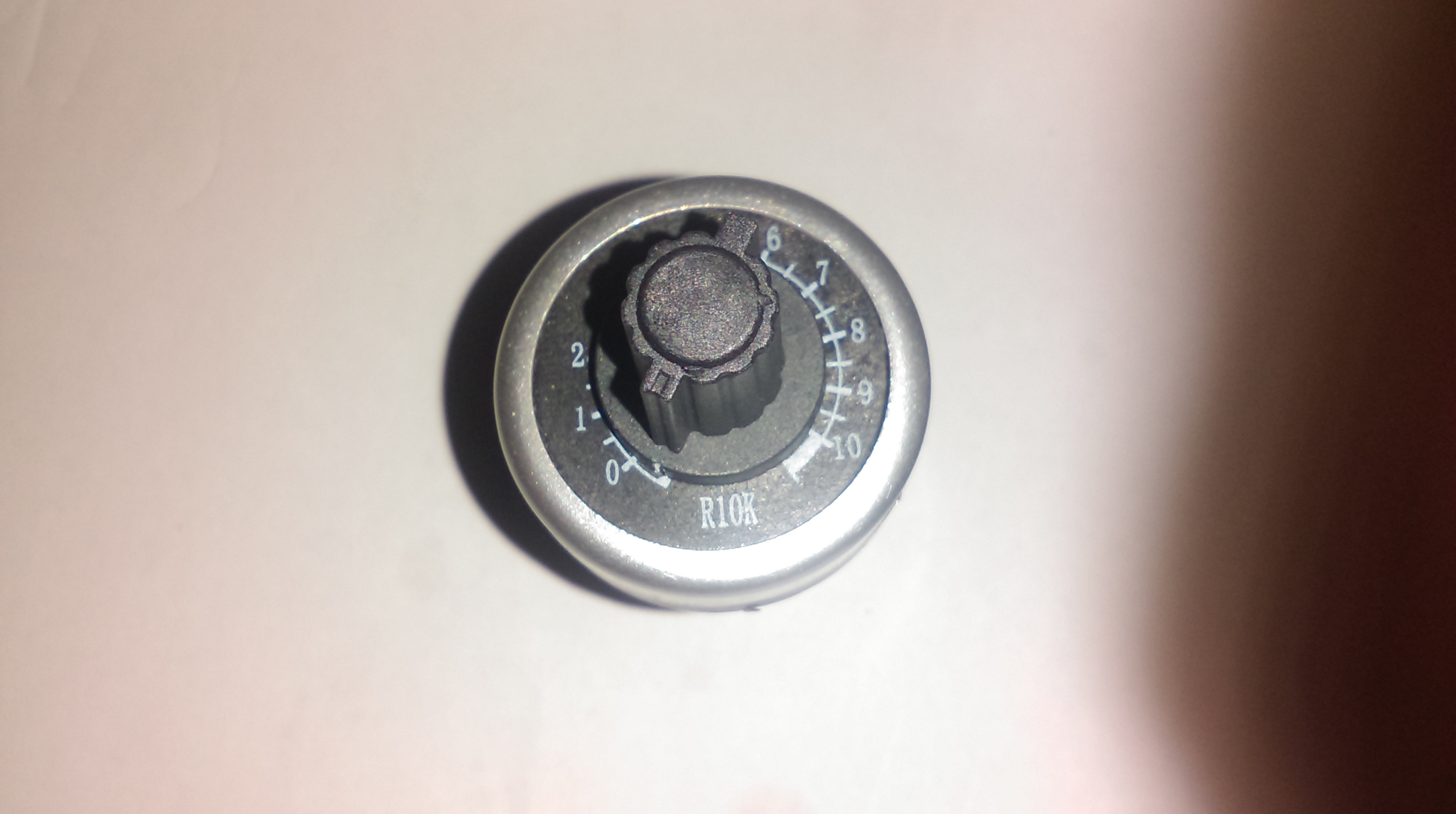

500kOhm to dosyć dużo, zazwyczaj używa się 10k, rzadziej 1k albo 22k. Do tego powinien to być potencjometr o charakterystyce liniowej, wtedy obroty będą Ci rosły liniowo. Logarytmiczne są używane głównie do układów regulacji głośności sprzętów audio, że względu na logarytmiczną charakterystykę ludzkiego ucha. Nie nadają się one do regulacji prędkości obrotowej silnika w układzie z falownikiem.
Pozdrawiam.
tuxcnc
Posty w temacie: 141
Posty: 9812
#443
Post napisał: tuxcnc » 20 lut 2023, 16:03
Robert_K pisze: ↑
20 lut 2023, 15:46
Tutaj bym polemizował.
Aczkolwiek istnieją układy gdzie trzeba obroty regulować dość precyzyjnie, ale wrzeciono frezarki do nich nie należy.
Tutaj wręcz wystarczy kilka "biegów", a różnica rzędu 10% jest mało istotna.
Tak więc użycie potencjometru o nieliniowej charakterystyce może być niewygodne, ale żeby "nie nadaje się" to przesada.
Podobnie z opornością potencjometru.
Falownik jest sterowany napięciem, a jakiego by potencjometru nie zamontować, to zawsze jakieś napięcie będzie...
Natomiast problemem może być zbyt mała oporność, ale też bez przesady, 1 kΩ przy 10 V to raptem 10 mA, więc nic się spalić nie powinno, dopiero kilka-kilkadziesiąt omów to modlitwa o awarię...
Podsumowując, nic nie stoi na przeszkodzie żeby potencjometr 500 kΩ podłączyć i zobaczyć jak będzie działał.

Uwierz, że nie chciałbyś zobaczyć instrukcji od mojego falownika, tak samo jak specyfikacji mojego wrzeciona. No chyba, że ktoś zna chiński i znajdzie coś więcej niż ten kawałek kartki z kilkoma tabelkami, w których brakuje połowy potrzebnych informacji. Gdybym znalazł info to bym nie pytał, a pytam bo różne potencjometry widziałem , o różnych parametrach, wszystkie sprzedawane jako "potencjometr do falownika".

Hej.
Na allegro są porządne na cermecie po 5 pln.
Kup 10k Ω liniowy i będzie spoko.
Nawiasem mówiąc - stare potencjometry ( telpod - np)miały trochę inne oznaczenia A to był liniowy - a obecnie A to logarytmiczny.
pzd.
Mane Tekel Fares
atom1477
Posty w temacie: 178
Posty: 4042
Lokalizacja: ::
#446
Post napisał: atom1477 » 20 lut 2023, 17:13
qqaz pisze: ↑
20 lut 2023, 13:15
Ło matko ale wydziobał w skarbach akurat właściwy bo "A" to liniowy
Mylisz się.
Liniowy z literką A miałby oznaczenie 500k-A (polskie oznaczenie).
Natomiast A500k to inne oznaczenie. Chińskie. I A oznacza logarytmiczny, a B liniowy.
I to nie jest tak że zmieniono oznaczenia z A na B. Nadal A może oznaczać liniowy. Tylko liczy się miejsce wstawienia literki. Czy przed rezystancją, czy po. I tym sposobem można rozstrzygnąć czy oznaczenie jest polskie czy chińskie.
PS. Firma Telpod ciągle istnieje i nadal produkuje potencjometry.
Tu przykłady potencjometrów liniowego i logarytmicznego:
https://www.tme.eu/pl/details/pr167-100 ... 0k-a-20p1/
https://www.tme.eu/pl/details/prp185-47 ... 47k-b16p1/
Oznaczenia zgodne z dawnymi polskimi oznaczeniami (A - liniowy, B- logarytmiczny).
A tu chińskie:
https://www.tme.eu/pl/details/r16148-1a ... -passives/
A-logarytmiczny, B-liniowy.
