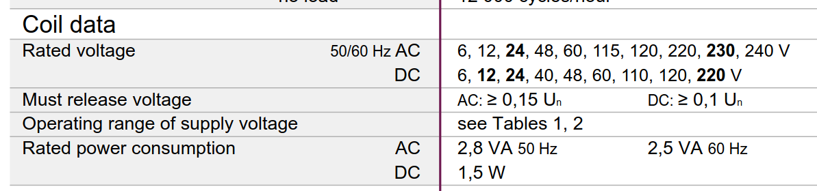

Na warsztat poszedł przekaźnik Relpol R15-2012-23-5024-WT 24V 50/60Hz.
Zrobiłem tylko podstawowe testy przy DC, bo i tak żeby sprawę rozstrzygnąć, toby trzeba było i oddawane ciepło pomierzyć, więc trochę za dużo roboty.
Jest to przekaźnik AC, z rozciętym rdzeniem i zwartym zwojem, dla uniknięcia drgań kotwicy.
Przy zasilaniu DC przekaźnik załącza już przy 6V, więc spokojnie można go zasilić 12V DC, bierze wtedy 150 mA prądu, czyli na cewce wydziela się moc 1,8 W.
Przy zasilaniu 24V DC popłynie 300 mA i wydzieli się moc 7,2 W.
Czas spojrzeć do katalogu:
Jak widać, nominalna moc tracona wynosi od 1,5 do 3 watów.
Czyli wychodzi na to, że jednak powinno się zasilać napięciem DC niższym niż AC.
Dla 3 watów mocy strat byłoby to 16V DC.
Nie wiadomo jednak czy wydzielenie się na cewce dwukrotnie wyższej mocy w jakikolwiek sposób zaszkodzi przekaźnikowi, bo przecież jest obliczany ze sporym zapasem...
Mam też identyczny przekaźnik, tylko z cewką 230V AC. Ma oporność uzwojenia 6,7 kΩ i z pobieżnych obliczeń wychodzi, że będą w nim takie same zależności.
Należy pamiętać, że powyższe jest słuszne dla tego konkretnego modelu i w żaden sposób nie świadczy o innych.
Zapewne w "dużych" stycznikach, które mają masywne rdzenie, wpływ indukcyjności będzie znacząco większy i wtedy faktycznie zasilenie DC zamiast AC skończy się efektami pirotechnicznymi...

Trochę się pomyliłeś w założeniach co do obliczeń.
Moc tracona nie wynosi 1.5 do 3W.
Nie podano tam mocy traconej dla zasilania AC.
Podano pobór mocy pozornej, bo jednostka jest w VA (zresztą pisze wprost: power consumption, a nie dissipated power, czyli moc pobierana a nie moc tracona).
Jako że mamy podaną moc pozorną, to wiadomo na pewno że moc tracona (moc czynna) będzie mniejsza. Bo zawsze tak jest (może być co najwyżej równa, ale nigdy większa od mocy pozornej).
Podane 2.8 VA pozwala obliczyć jaki prąd płynie przy AC.
2.8 VA / 24 V = 117 mA.
Ty zmierzyłeś że przy zasilaniu 12V DC cewka bierze 150 mA. Zatem jej rezystancja wynosi 80 Ω.
Zatem przy AC, na rezystancji cewki odkłada się 0.117 A * 80 Ω = 9.33 V. Reszta jest na indukcyjności i nie powoduje wydziela ciepła (przynajmniej nie w drucie, choć może być trochę strat na prądy wirowe w rdzeniu).
Moc strat dla AC wynosi zatem 9.33 V * 0.117 A = 1.1 W.
Dla DC podali 1.5 W.
Więc należy przyjąć że moc pobierana to max 1.5 W. Nie mówię że to max jakie wytrzyma, bo może i wytrzyma więcej, ale jest to max jaki wystarczy do prawidłowego zwarcia styków.
Więc dla DC nie należy używać napięcia 16 V, bo wtedy moc wyniesie aż 3 W.
Wystarczy podane dla DC 1.5 W, a tyle osiągniemy przy 11 V DC.
11 V DC a 24 V AC to ponad dwukrotna różnica (a moc rośnie z kwadratem napięcia, więc to ponad czterokrotna różnica mocy).
Jak dla mnie jest to więc więcej niż jednoznaczne. Czyli że dla DC napięcie musi być o wiele niższe niż dla AC.
Choć z zastrzeżeniem jakie podałeś: czyli że dotyczy to tylko tego modelu jaki przebadałeś. Dla innych może być inaczej.
I jeszcze info dlaczego moc pobierana dla AC może być mniejsza niż dla DC (1.1 W vs 1.5 W). Przekaźnik DC bierze stały prąd. Czy kotwica jest przyciągnięta czy nie. A więc start jest dla takiego samego prądu jaki będzie płynął w podtrzymaniu (spowolnione narastanie prądu przy włączaniu pomijam).
Musi więc pracować z takim prądem jaki pozwoli przyciągnąć kotwicę, i ten prąd potem nie spada.
Natomiast cewka AC przy rozwartej kotwicy ma mniejszą indukcyjność. W katalogach dla AC podają zresztą pomóc mocy "surge", czyli przy starcie z rozwartą kotwicą. Prąd ten oczywiście też musi wystarczyć do zwarcia kotwicy. Potem jednak kotwica jest przyciągana, i wzrasta indukcyjność cewki. Sprawa więc prąd jaki płynie w podtrzymaniu. Stąd cewka AC w podtrzymaniu może mieć mniejszą moc niż cewka DC.
