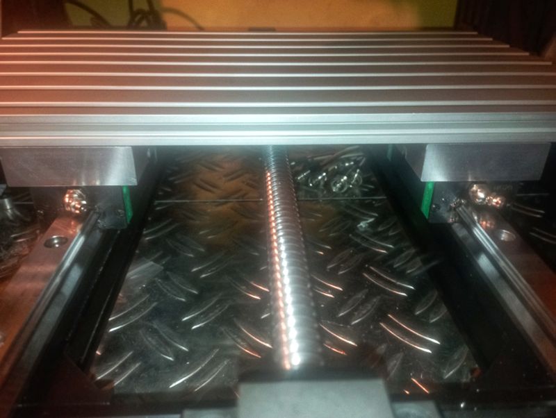

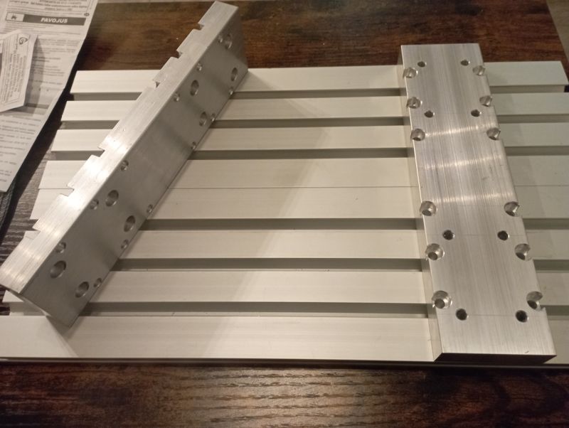

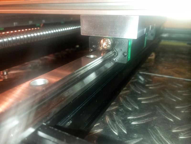

Miałem na myśli, że płaskownik ma 60mm a na nim bedą 2 wózki hgh20ha. A jakoś trzeba go przykręcić do stołu. Ale już znalazłem rozwiązanie i właśnie skończyłem, tak to wygląda. Znając moje szczęście będzie krzywo jak cholera😂. Za chwilę jadę montować.
Został mi jeszcze w sumie trzeci - cieńeszy ale stalowy, pod śrube kulową, dziś już mi się nie chce tego robić.
Dodane 1 godzina 25 minuty 56 sekundy:
Nie wyszło najgorzej🙂 pomiń obaw wszystko ładnie się spasowało. Jednak nie warto żałować na dobre narzędzia traserskie, szczególnie dobrą robotę robi noniuszowy przymiar traserski z suwakiem oraz suwmiarka z rysikiem. Wszystkie otwory mają 0,5mm luzu, wszystkie śruby M5. Nic się nie klinuje, obydwa blaty ściśle przylegają do siebie, a do śrub jest całkiem wygodne dojście od dołu. Niestety jak zwykle zabrakło mi śrub w kluczowym momencie, więc będzie trzeba zdemontować blat i uzupełnić. Płaskowniki są obrobione tylko z 3 strony każdy, był problem z planowaniem najdłuższego boku, wychodzi mi nierówno, z jednej strony zawsze jest wyżej (krzywe imadło??), więc tylko końce frezowałem i po jednym zewnętrznym boku dla estetyki, reszta została jak jest, co by nie stracić punktu odniesienia.

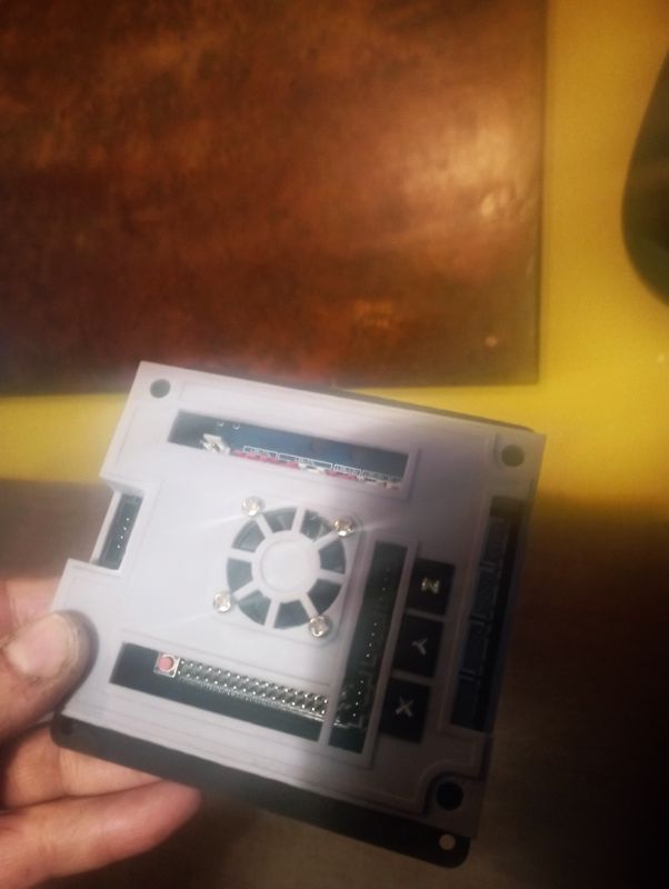

Dzięki! Póki co, zaprojektowałem i druknąłem obudowę na obecną płytkę: Obrazek
Będę robił w następnej kolejności obudowy do krańcówek, plan jest taki, by można było je zamontować bezpośrednio na prowadnicy hgr, bez wiercenia otworów i większych kombinacji. Jak się uda, to podeślę foto, może ktoś będzie zainteresowany.
