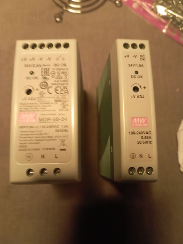

Właśnie kupiłem 2 zasilacze, jeden dla stycznika i wiatraczka chłodzącego obudowę, drugi dla płytki GRBL. Miałem dylemat, czy będą dobre, na ich korzyść przemówiły wymiary i możliwość mocowania na szynie DIN. Ktoś tu może miał styczność z czymś podobnym?:
Kto pyta, nie błądzi.
Steryd
- Posty w temacie: 99
- Posty: 4804
- Lokalizacja: Szczecin
Re: Frezarka 3824 - krok po kroku.
Meanwell to bardzo dobra marka. Ale po co Ci dwa zasilacze, skoro ten większy spokojnie wystarczy (a nie wykluczone, że i ten mniejszy)?

Ponieważ jeden będzie musiał chodzić przez cały czas, zasilać styczniki, podświetlenie przycisków, kontrolki i wentylator, wyłączyć go będzie można tylko wyłącznikiem głównym zasilania. Drugi będzie obslugiwał sam kontroler grbl, chciałbym miec możliwość włączania i wyłączania go niezależnie.

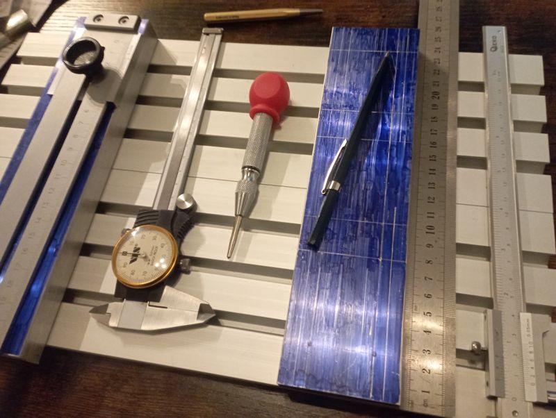

Jednocześnie zająłem się składaniem stołu. Mam terazdylemat, czy przykrecić płaskowniki do stołu od dołu, normalnie wykorzystując w tym celu rowki teowe i nakrętki, czy nagwintować płaskowniki, nawiercić stół i od góry. Pierwsze pozornie łatwiejsze, w praktyce jednak mam tam raptem 8mm miejsca na śruby po bokach wózków:
