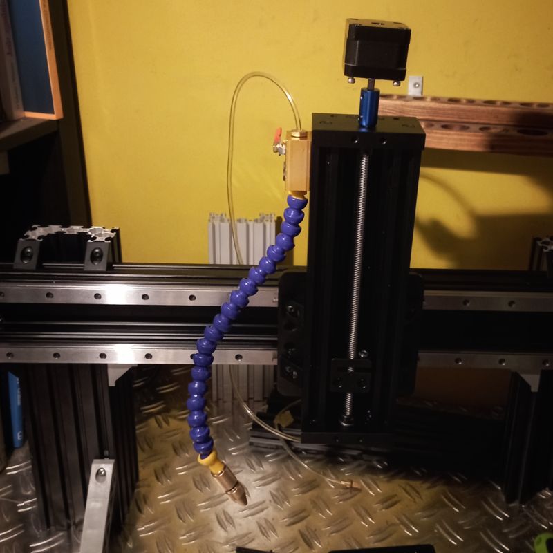

Post napisał: Rafalgl » 24 lis 2022, 11:33
Powoli do przodu.Obrazek
Mam wrażenie, że oś Z będzie dość wysoka i mocno wysunięta przed bramę, jest to ewidentne, mimo, że podparłem c beam drugim profilem.. myślę teraz, czy lepiej nie umieścić silnika krokowego za osią, i użyć przekładni pasowej 1:1, czy takie rozwiązanie ma jakieś wady? Silniczek Nema17 wstawiony tymczasowo na próbę, jak to będzie wyglądać.
