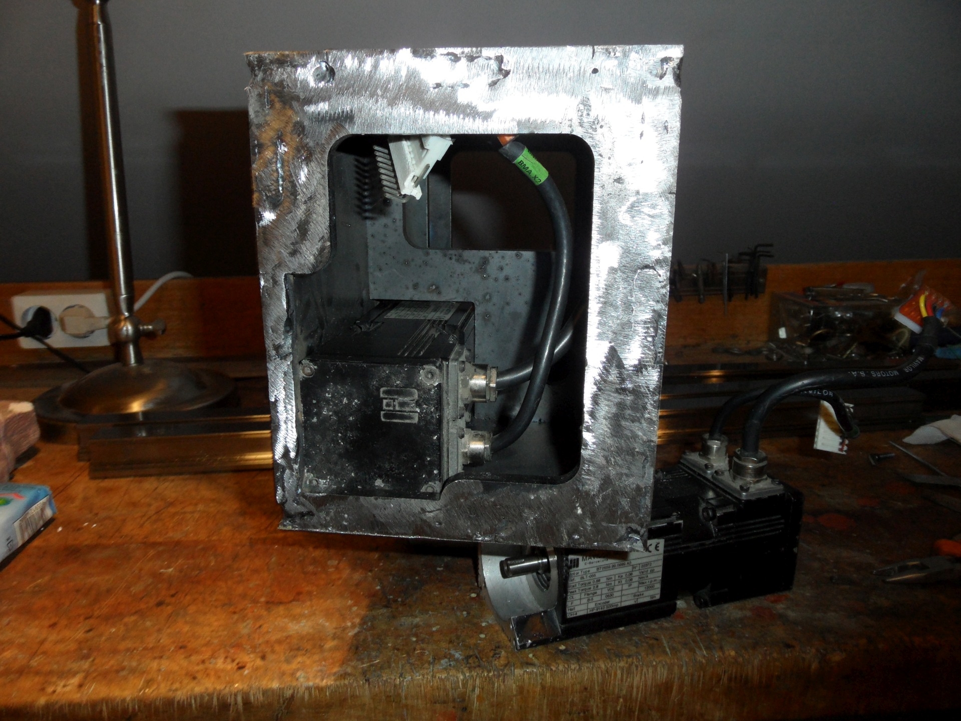

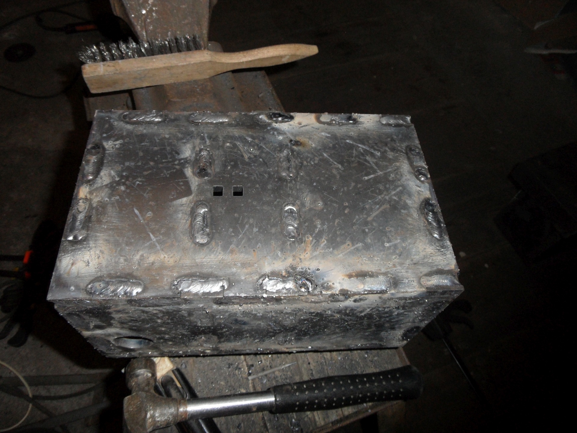

Ekonomiczny blok łożyskowy oraz nowy nabytek.
Potrzebuję jeszcze kupić wiertło fi 10,2 żeby dokończyć ten blok.

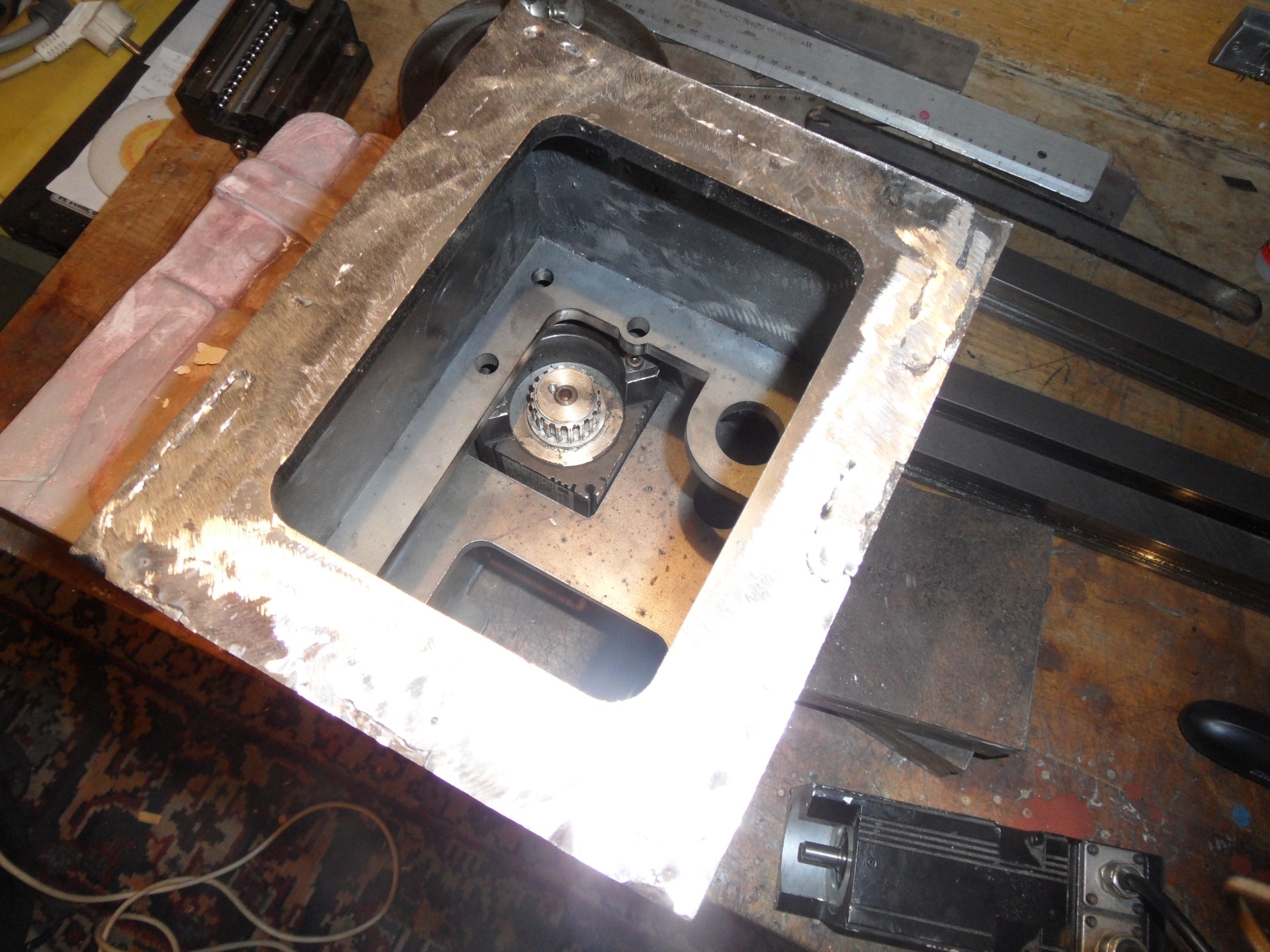

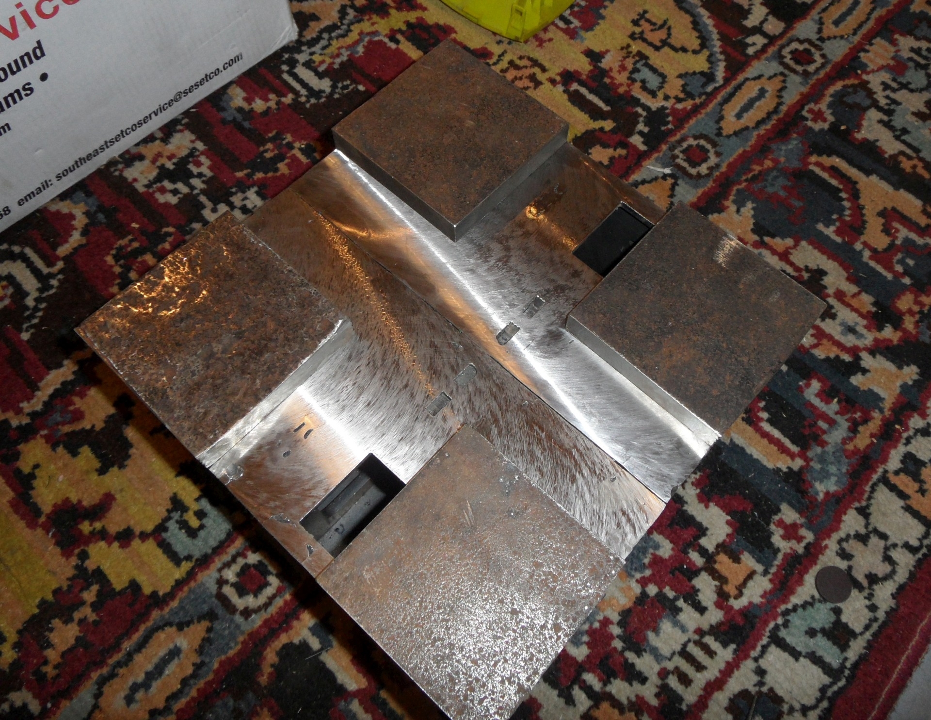

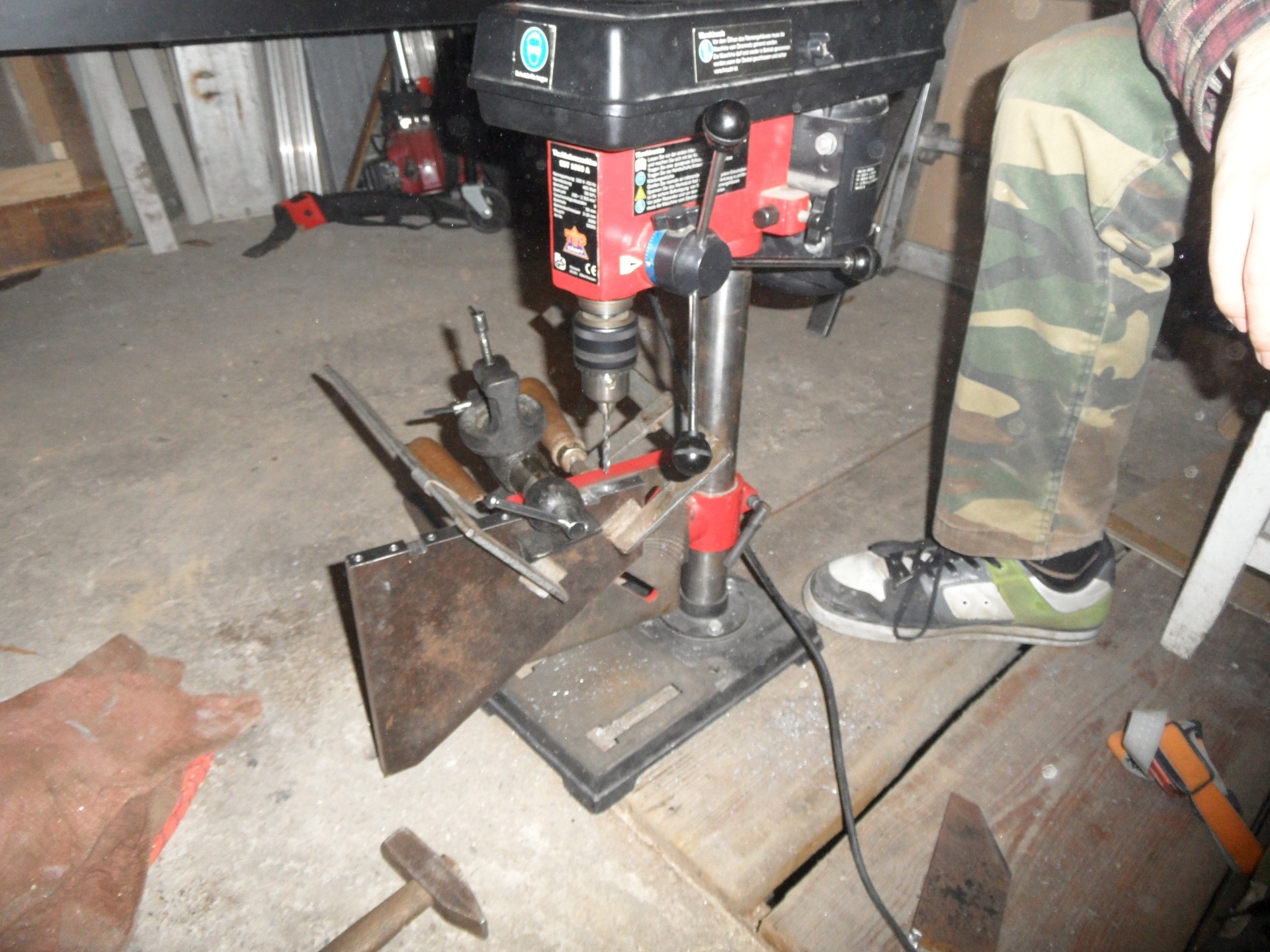

Obróbkę krzyżaka muszę jeszcze dobrze przemyśleć więc w między czasie zabrałem się za oś z.
Miałem się rozpisywać co i jak po kolei robiłem ale to chyba nie ma sensu.
Dodam tylko, że te wzmocnienia musiałem poprawiać po majstrach z jednego
zakładu bo coś im średnio wyszły kąty proste oraz powierzchnie.
Pomiędzy oś z a liniał da się wcisnąć szczelinomierz 0,2 a pomiędzy
wzmocnienia osi z a liniał nie da się wcisnąć nawet 0,05 ale przy zgaszonym
świetle w pokoju widać, że nie przylegają idealnie. Stawiał bym,
że około 0,01 jest nierówności.

Pierwsza robota dla liniału? :)
Malaxis
Posty w temacie: 143
Posty: 674
#264
Post napisał: Malaxis » 22 gru 2013, 18:46
Zgadza się :smile:
Wcześniej o tym nie myślałem ale teraz już nie wyobrażam
sobie składanie frezarki bez liniału...
Jedynie co mi trochę przeszkadza to to, że jest mało poręczny :wink:
Blachę od osi z muszę przykładać do niego a nie na odwrót bo
by mi ją wyprostował swoim ciężarem.
