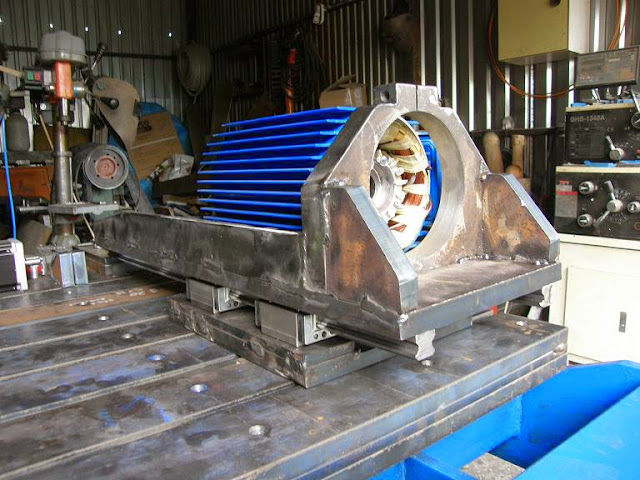

zetka, jeszcze nie dopieszczona

bartuss1 pisze:zetka, jeszcze nie dopieszczona
Tą zetkę po spawaniu, też wypadałoby odpuścić.
Konstrukcja czołgowata, ale te wolne przestrzenie pomiędzy żebrami w Y aż proszą się o podparcie od dołu blachą i zalanie jakimś cholerstwem, co by tą stal faktycznie porządnie ugryźć.

Post napisał: bartuss1 » 11 sty 2015, 11:47
klient bedzie chciał to moze se i ją wkopać i zalac spoiwem marsjanskim, wiesz ile by to w transporcie wazyło ?
zetka nie była spawana na chama, tylko przerywnikowo, gdzieniegdzie troche krzywo, bo raz mi sie zdarzyło ze dym mi zasłonił widok i przez chwile nie wiedzialem co spawam, zwłąszcza ze 8 szybke cieżko dostać
pod żebrami ma być szuflada na wióry i chlodziwko, musi sie też znaleść troche miejsca na pompę ze zbiorniczkiem chłodziwa, z przodu na bokach osłonki przeciwbryzgowe jakies, no ale najpierw układ mechaniczny wymecze, potem bede sie pierdolami zajmował.

Post napisał: IMPULS3 » 12 sty 2015, 18:28
bartuss1, 1. dlaczego nie zrobiłeś stołu z blaszki 40mm, skoro to maszyna także do stali to spokojnie rowki teowe byś wyfrezował a tym samym i sztywność i dokładność stołu bez porównania?
2. Czy będzie posiadała komletne osłony szczególnie przed rozpryskiwaniem chłodziwa?

Post napisał: bartuss1 » 12 sty 2015, 20:15
a kto by się z tą 40 targał celem zabielenia pod wózki i owiercenia, samo frezowanie rowków tez pewnie zajeloby sporo czasu
osłonki z przodu boczne ukosne jak w zabawce do kładzenia asfaltu hehe
no ale duperele poczekają na koniec, co prawda na plazmie mi wytna w sekund piec, ale najpierw musze mechanike poskladac do kupy, ustawić wszystkie kąty, itd, no jeszcze planowanie stołu na masynie bedzie no ale jak ją juz odpale

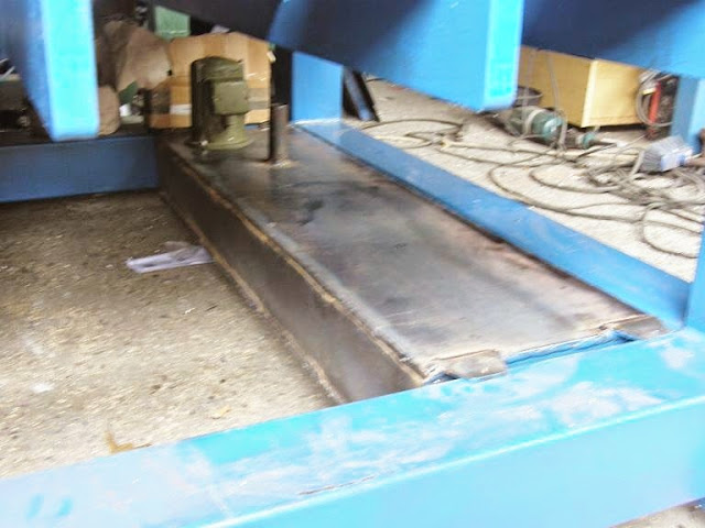

Post napisał: bartuss1 » 18 sty 2015, 10:49
takie tam kilka fotek, zetke pewnie jutro wrzucę na bramkę i zostaną drobiazgi
